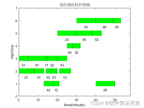

   if jj == 10
      [x1,x2,x3]=func_decode2(bestparticle,Mjob,Mt,Nmach);
      disp('迭代10次时,最小流动时间,最大完工时间,最小间隙时间')
      [x1,x2,x3]
      figure
      func_gant(bestparticle,Pop0Long,Mjob,Mt,x2);
      title('迭代10次时甘特图');
   end

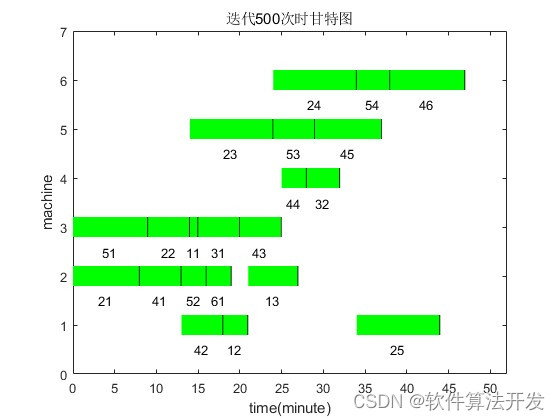

   if jj == 500
      disp('迭代500次时,最小流动时间,最大完工时间,最小间隙时间')
      [x1,x2,x3]
      figure
      title('迭代500次时甘特图');
   end

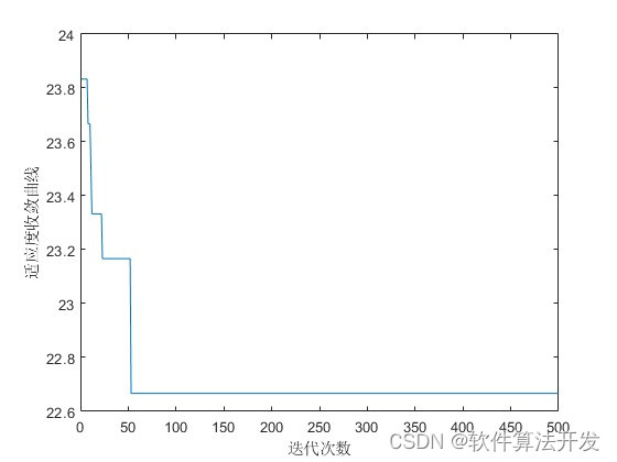

figure;
plot(Fitjob);
xlabel('迭代次数');
ylabel('适应度收敛曲线');
