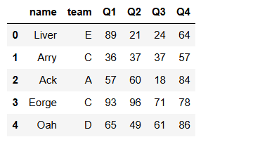

team=pd.read_excel('team.xlsx')
team.head()

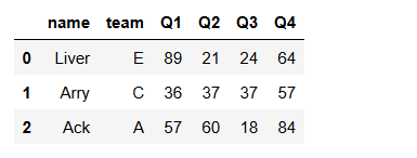

1、查看特殊行的数据
(1)查看前n行:head(n),不指定n时默认前5行。
team.head(3)
(2)查看后n行:tail(n),不指定n时默认后5行。
team.tail()

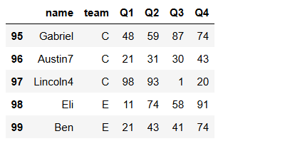

(3)随机抽样查看n行:sample(n),不指定n时默认抽样1行数据。
team.sample(2)

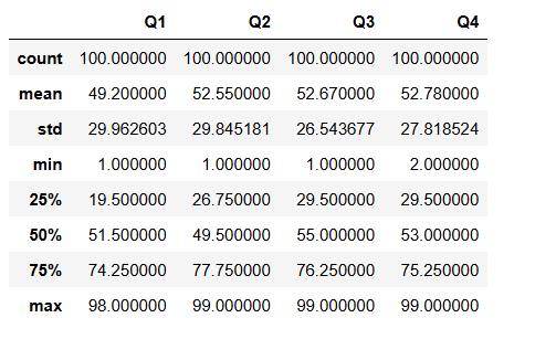

3、查看总体统计情况
team.describe()   #技巧:输入des后按键盘的tab键可以实现命令补全

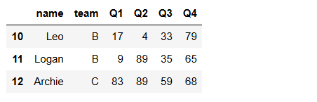

(2)当只按行下标查看多个连续的行数据时,可以采用以下简化写法(不使用索引器):
team[10:13]
注意:
① 该简化方法等价于team.iloc[10:13,:],但更推荐.iloc的写法,因为后者更通用;
② 该简化写法下,即使查看一行数据,也要使用切片的形式,例如:team[10:11]可以查看下标为10的行。

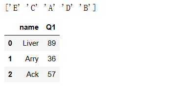

(2)当只涉及到按列标签查看数据时,可以使用下列简化方法(不使用索引器):
print(team['team'].unique())   #按列标签选择一列
team[['name','Q1']].head(3)    #按列标签选择多列,使用花式索引的形式
补充说明:使用.iloc或loc索引器的通用写法适用性更广泛,因此掌握通用写法是基本要求,在此基础上最好能掌握基于列标签的简化写法,因为这种写法也比较常见

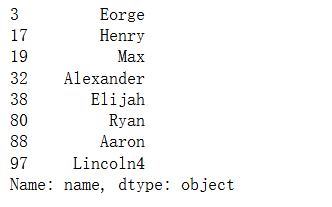

(1)以下是查询第一季度销售额大于90的人员姓名:
team.loc[team['Q1']>90,'name']

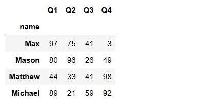

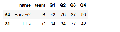

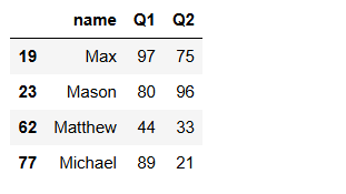

(2)查询姓名以字母’M’开头的人前两个季度的销售情况:
此处用到了Series对象的str属性的相关方法:关于Series对象的str属性的介绍
team.loc[team['name'].str.startswith('M'),['name','Q1','Q2']]
#通过set_index函数可以把name列作为新的行标签
if team.index.name!='name':
    team.set_index("name",inplace=True)
#再次查询姓名以字母'M'开头的人四个季度的销售情况:
team.loc[team.index.str.startswith('M'),'Q1':'Q4']

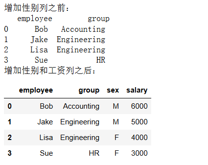

1、在数据框的尾部增加一列
df = pd.DataFrame({'employee': ['Bob', 'Jake', 'Lisa', 'Sue'],
                    'group': ['Accounting', 'Engineering', 'Engineering', 'HR']})
print("增加性别列之前:\n",df)
sex_value=pd.Series(['M','M','F','F'])
salary_value=[6000,5000,4000,3000]
#在尾部增加一列:采用赋值法
df['sex']=sex_value
df['salary']=salary_value
print("增加性别和工资列之后:")
df

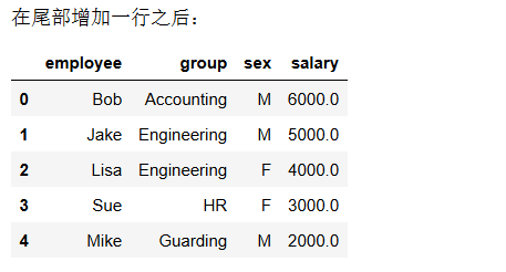

2、在尾部增加一行
注意:此处只能使用loc索引器(使用iloc会出现索引越界的提示)。
索引器中的len(df)是想把当前数据框的长度作为新增加行的行标签。
df.loc[len(df),:]=['Mike','Guarding','M',2000]
print("在尾部增加一行之后:")
df

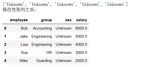

3、修改一列数据
修改一列数据仍采用对列进行赋值操作的形式。下面把性别列的值都设置为"Unknown"。
new_sex=len(df)*["Unknown"]
print(new_sex)
df['sex']=new_sex
print("修改性别列之后:")
df

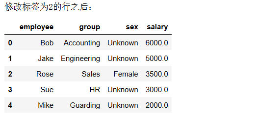

4、修改一行数据
可以使用loc索引器结合赋值操作来修改:
下面把标签为2的那行数据修改为["Rose","Sales","Female"]。
df.loc[2,:]=["Rose","Sales","Female",3500]
print("修改标签为2的行之后:")
df

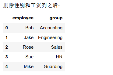

5、删除一列或多列数据
使用drop函数,并且指定axis=1才能删除列。
如果要删除多列,则要结合标签的花式索引形式:
df.drop(['sex','salary'],axis=1,inplace=True)   #inplace=True表示原地修改,即修改的结果直接作用于当前对象
print("删除性别和工资列之后:")
df

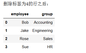

6、删除一行数据
使用drop函数,默认是删除行(axis=0是默认值)。
以下是删除标签为4的行:
df.drop(4,inplace=True)
print("删除标签为4的行之后:")
df

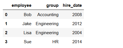

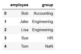

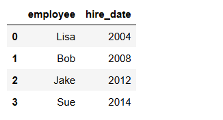

四、数据框的合并
问题:有两个数据框,如下图所示,现在期望将它们合并成如下图所示的效果,该如何做?
数据框df2:
数据框df3:
df2 = pd.DataFrame({'employee': ['Lisa', 'Bob', 'Jake', 'Sue'],
                    'hire_date': [2004, 2008, 2012, 2014]})
df2
df3 = pd.DataFrame({'employee': ['Bob', 'Jake', 'Lisa', 'Sue','Tom'],
                    'group': ['Accounting', 'Engineering', 'Engineering', 'HR',np.NaN]})
df3   #注意Tom目前没有所属部门

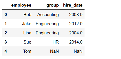

1、merge合并
merge主要基于列值匹配而进行列合并,类似于SQL中的连接操作。
df4_1=pd.merge(df3,df2)             #效果等价于how='right'
df4_1
df4_2=pd.merge(df3,df2,how='outer')    #效果等价于how='left'
df4_2

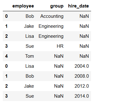

2、concat合并
df5=pd.concat([df3,df2])
df5

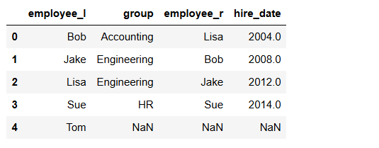

3、join合并
df6=df3.join(df2,lsuffix='_l', rsuffix='_r')
df6
小结:
  • concat默认的合并方式是行拼接,取并集(axis=0,join='outer')
  • merge默认的合并方式是基于列值进行列拼接,取交集(how='inner')
  • join默认的合并方式是基于行索引进行列合并,并且默认为左连接

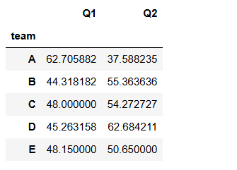

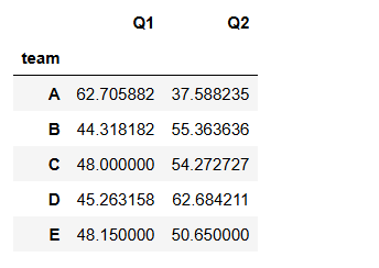

1、分组及统计
针对team数据框,要求按’team’列统计各团队前两个季度的平均销售额:
方法1:先分组再选择列最后计算,推荐此种写法。
#注意本例中,选择两列时使用了花式索引()
team.groupby('team')[['Q1','Q2']].mean()
#如果如果只有一列,则无需使用花式索引,如下所示:
#team.groupby('team')['Q1'].mean()

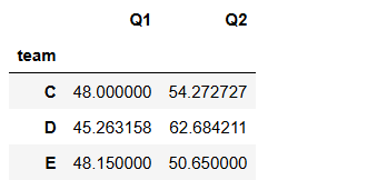

2、找到满足条件的分组(过滤掉不满足条件的分组)
现在要求找到前两个季度平均销售额都大于45的团队,显然这是一个对分组进行过滤的任务。
该任务可以分两步进行:
#(1)用filter函数得到满足所需条件的分组中的记录,它的结果是整个数据集的子集
flt_df=team.groupby('team').filter(lambda x: (x['Q1'].mean()>45) & (x['Q2'].mean()>45))
#(2)再对该子集重新进行一次分组汇总统计
flt_df.groupby('team')[['Q1','Q2']].mean()
补充说明:
① filter函数用于对分组进行过滤(类似于SQL中的having子句)
② filter函数返回满足过滤条件的分组中的记录,而不是满足条件的分组
③ 其参数必须是函数,本例中lambda函数的形参x代表每个分组
④ 当组对象存在多列时,filter的过滤条件要求显式的指定某一列

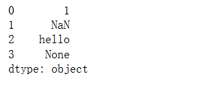

1、Pandas中缺失值的表示
Pandas表示缺失值的一种方法是使用NaN(Not a Number),它是一个特殊的浮点数;另一种是使用Python中的None;Pandas会自动把None转变成NaN。
data=pd.Series([1, np.nan, 'hello', None])
data
