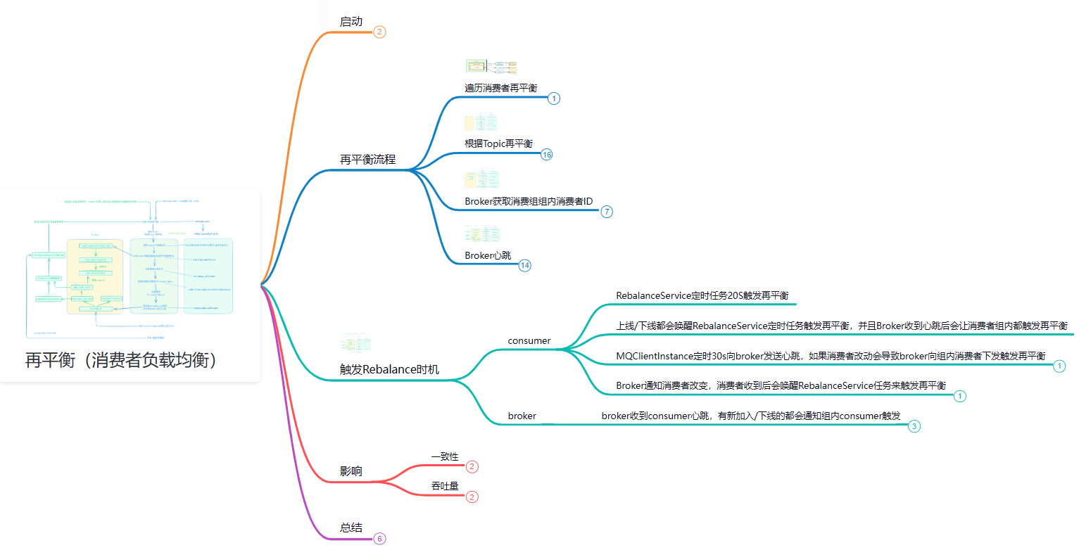

本篇文章就来聊聊Consumer Rebalance(再/重平衡)机制的原理以及危害和预防方式,思维导图如下:
思维导图

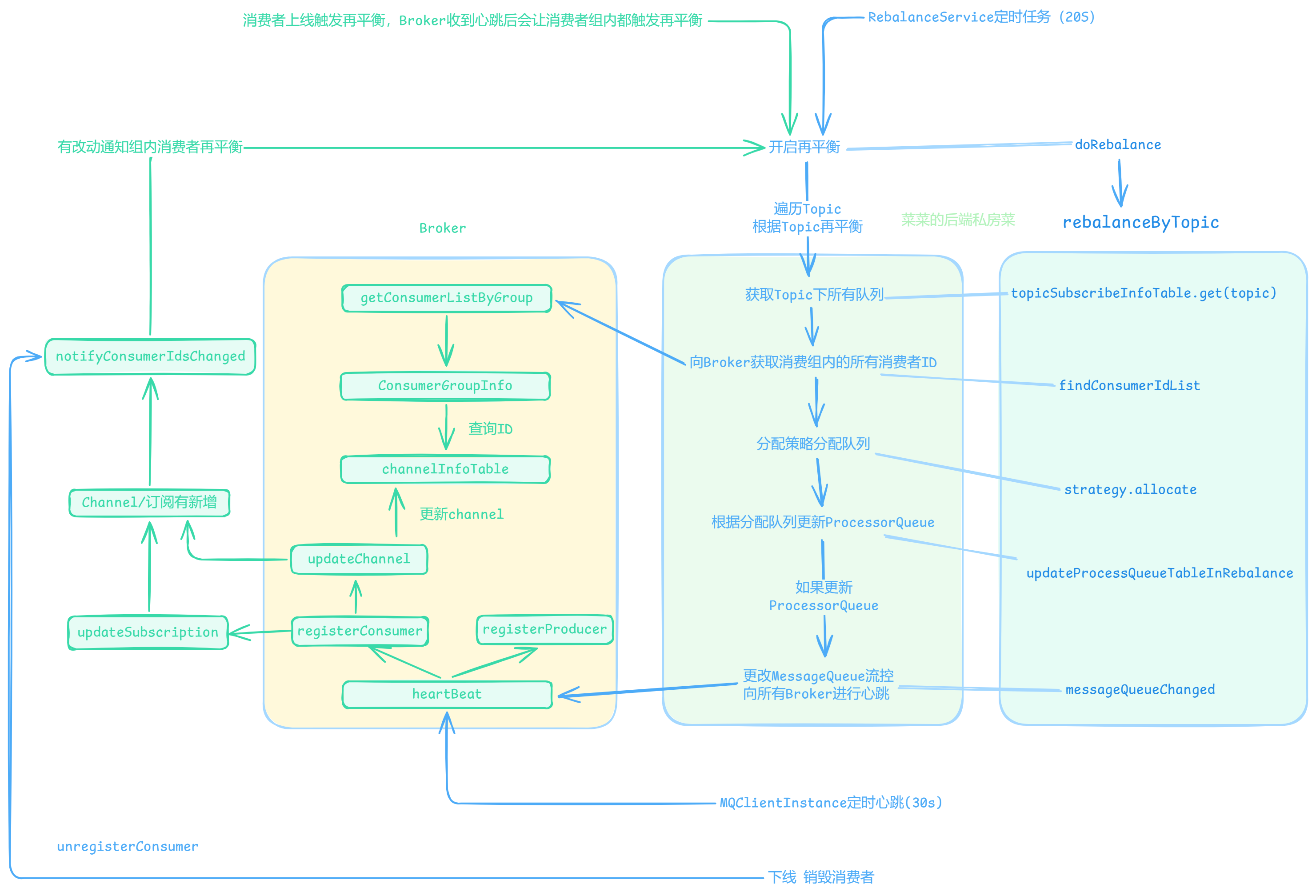

消费者再平衡 doRebalance
负责再平衡的组件是RebalanceImpl,对应推拉消费模式,它也有推拉的实现:RebalancePushImpl、RebalanceLitePullImpl
还是以推的消费来查看源码,也就是DefaultMQPushConsumerImpl与RebalancePushImpl
doRebalance
doRebalance方法是再平衡的开始方法,会根据每个Topic进行再平衡
(同一个Topic下的一个队列虽然只能由一个消费者负责,但是消费者可以负责多个Topic的队列)

根据Topic再平衡(核心方法) rebalanceByTopic
根据Topic进行再平衡是再平衡的核心方法,分为广播、集群模式进行处理
广播模式消费者要处理该Topic下所有的队列,而集群模式下会通过不同的策略来进行分配队列

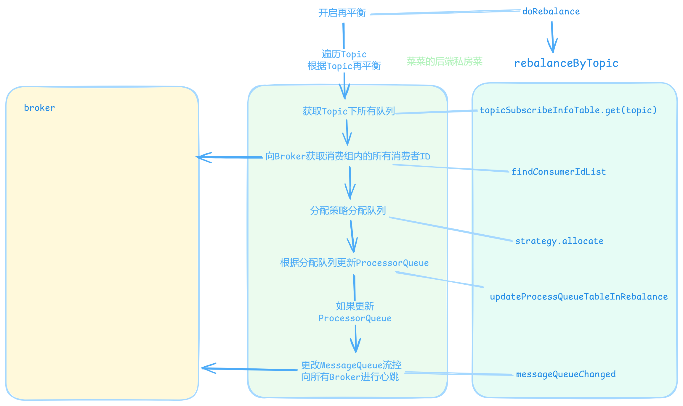

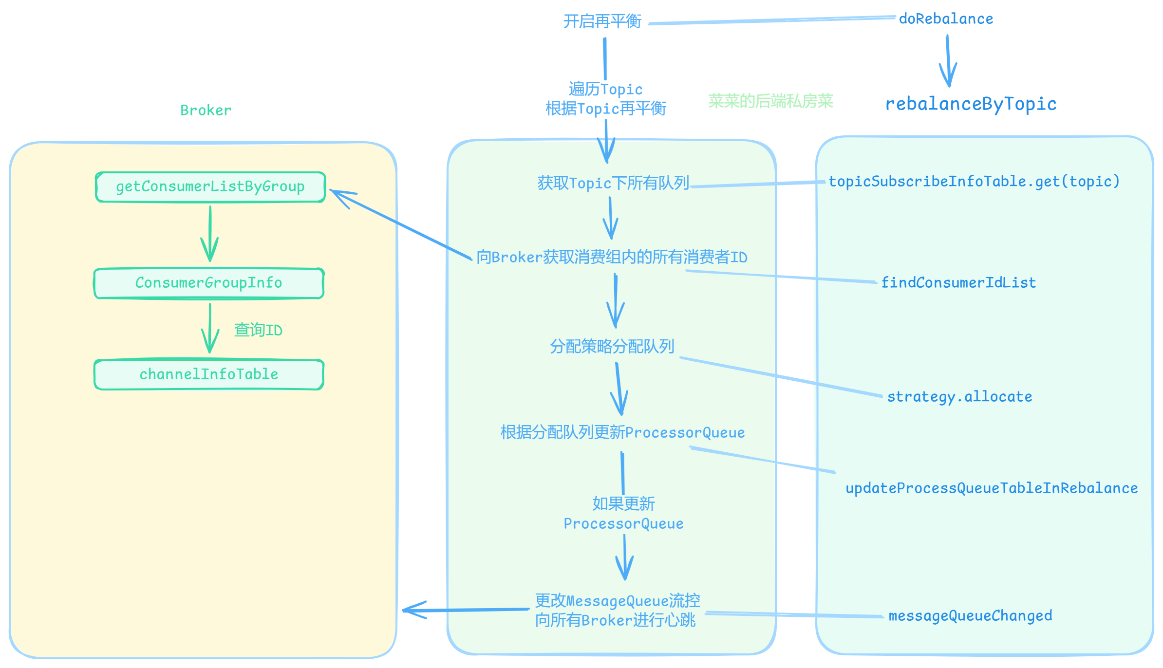

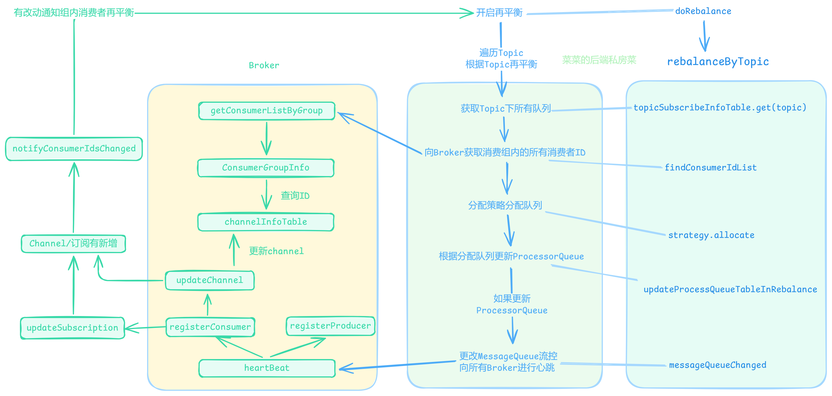

集群模式下再平衡的流程为:
  1. 获取该Topic下所有队列this.topicSubscribeInfoTable.get(topic)(内存获取,路由数据来源NameServer)
  2. 向Broker获取该Topic下消费者组中的所有消费者(客户端ID) this.mQClientFactory.findConsumerIdList(topic, consumerGroup)(由于消费者可能不在同一个节点上,但它们都会向Broker注册,因此要去Broker获取)
  3. 所有队列和消费者客户端ID排序后,使用分配队列策略进行分配队列,默认平均哈希算法 strategy.allocate(比如三个队列,三个消费者就平均每个消费者一个队列,如果是四个队列,那第一个消费者就多负责个队列)
  4. 通过分配完的队列更新ProcessorQueue this.updateProcessQueueTableInRebalance(topic, allocateResultSet, isOrder)(删除不需要再负责的ProcessorQueue以及新增需要负责的ProcessorQueue)
  5. 如果更新ProcessorQueue,还要改变队列的流控配置以及向所有Broker进行心跳 this.messageQueueChanged(topic, mqSet, allocateResultSet)

查询所有消费者ID findConsumerIdList
在向Broker查当前Topic、消费者组下所有消费者ID时,也是老套路:
  1. 先多级缓存查Broker地址信息,本地查不到就去NameServer
  2. 再通过API RPC请求Broker,其中请求码为GET_CONSUMER_LIST_BY_GROUP

查询消费者组下所有消费者
请求码为GET_CONSUMER_LIST_BY_GROUP,处理的组件为ConsumerManageProcessor
(之前也分析过用它来读写消费偏移量,马上它所有处理的请求就都要分析完了)
@Override
public RemotingCommand processRequest(ChannelHandlerContext ctx, RemotingCommand request)
    throws RemotingCommandException {
    switch (request.getCode()) {
        case RequestCode.GET_CONSUMER_LIST_BY_GROUP:
            return this.getConsumerListByGroup(ctx, request);
        case RequestCode.UPDATE_CONSUMER_OFFSET:
            return this.updateConsumerOffset(ctx, request);
        case RequestCode.QUERY_CONSUMER_OFFSET:
            return this.queryConsumerOffset(ctx, request);
        default:
            break;
    return null;
getConsumerListByGroup会使用ConsumerManager的consumerTable,根据消费者组获取ConsumerGroupInfo信息
ConcurrentMap<String/* Group */, ConsumerGroupInfo> consumerTable = new ConcurrentHashMap<String, ConsumerGroupInfo>(1024);
ConsumerGroupInfo consumerGroupInfo =
    this.brokerController.getConsumerManager().getConsumerGroupInfo(
        requestHeader.getConsumerGroup());
ConsumerGroupInfo中消费者的信息被封装为ClientChannelInfo存储在channelInfoTable中,其中就可以提取到消费者的客户端ID
private final ConcurrentMap<Channel, ClientChannelInfo> channelInfoTable = new ConcurrentHashMap<Channel, ClientChannelInfo>(16);
Broker查询消费者组内消费者ID
实现比较简单,其中的很多信息都是在心跳时更新的,接下来看下心跳的流程
心跳
心跳的请求码为HEART_BEAT,由ClientManageProcessor负责处理,会调用heartBeat
处理心跳的过程中会先处理消费者的心跳再处理生产者心跳
public RemotingCommand heartBeat(ChannelHandlerContext ctx, RemotingCommand request) {
    RemotingCommand response = RemotingCommand.createResponseCommand(null);
    //心跳数据 分为消费者和生产者的心跳
    HeartbeatData heartbeatData = HeartbeatData.decode(request.getBody(), HeartbeatData.class);
    //客户端channel 方便后续通信交互
    ClientChannelInfo clientChannelInfo = new ClientChannelInfo(
        ctx.channel(),
        heartbeatData.getClientID(),
        request.getLanguage(),
        request.getVersion()
    //处理消费者心跳
    for (ConsumerData data : heartbeatData.getConsumerDataSet()) {
        //消费组订阅配置
        SubscriptionGroupConfig subscriptionGroupConfig =
            this.brokerController.getSubscriptionGroupManager().findSubscriptionGroupConfig(
                data.getGroupName());
        //消费组变更通知是否开启 后续变更通知组内消费者再平衡
        boolean isNotifyConsumerIdsChangedEnable = true;
        if (null != subscriptionGroupConfig) {
            isNotifyConsumerIdsChangedEnable = subscriptionGroupConfig.isNotifyConsumerIdsChangedEnable();
            int topicSysFlag = 0;
            if (data.isUnitMode()) {
                topicSysFlag = TopicSysFlag.buildSysFlag(false, true);
            //创建重试队列的Topic
            String newTopic = MixAll.getRetryTopic(data.getGroupName());
            this.brokerController.getTopicConfigManager().createTopicInSendMessageBackMethod(
                newTopic,
                subscriptionGroupConfig.getRetryQueueNums(),
                PermName.PERM_WRITE | PermName.PERM_READ, topicSysFlag);
        //注册消费者
        boolean changed = this.brokerController.getConsumerManager().registerConsumer(
            data.getGroupName(),
            clientChannelInfo,
            data.getConsumeType(),
            data.getMessageModel(),
            data.getConsumeFromWhere(),
            data.getSubscriptionDataSet(),
        if (changed) {
            log.info("registerConsumer info changed {} {}",
                data.toString(),
                RemotingHelper.parseChannelRemoteAddr(ctx.channel())
    //处理生产者心跳
    for (ProducerData data : heartbeatData.getProducerDataSet()) {
        this.brokerController.getProducerManager().registerProducer(data.getGroupName(),
            clientChannelInfo);
    response.setCode(ResponseCode.SUCCESS);
    response.setRemark(null);
    return response;
消费者的心跳最终调用registerConsumer判断消费者或者Topic订阅数据是否有改变,改变会通知组内消费者

最后,只有新增channel或订阅时才会调用notifyConsumerIdsChanged使用组内存储的客户端channel通知组内消费者,请求码为NOTIFY_CONSUMER_IDS_CHANGED
客户端收到这个请求会唤醒定时再平衡的线程去触发再平衡

触发再平衡机制是由RebalanceService循环定时触发的,默认情况下是等待20s触发一次
//默认等待20S
private static long waitInterval =
        Long.parseLong(System.getProperty(
            "rocketmq.client.rebalance.waitInterval", "20000"));
public void run() {
    while (!this.isStopped()) {
        //等待
        this.waitForRunning(waitInterval);
        //触发再平衡
        this.mqClientFactory.doRebalance();
消费者启动/上线通过定时任务触发再平衡
DefaultMQPushConsumerImpl消费者在启动时,会启动MQClientInstance,而MQClientInstance会去启动再平衡的定时任务RebalanceService
但是RebalanceService会先等待再去触发再平衡,因此在消费者启动最后的步骤会调用rebalanceImmediately唤醒RebalanceService,从而触发再平衡
public synchronized void start() throws MQClientException {
    switch (this.serviceState) {
        case CREATE_JUST:
            //启动MQClientInstance 它会去启动RebalanceService
            mQClientFactory.start();
            this.serviceState = ServiceState.RUNNING;
            break;
        case RUNNING:
        case START_FAILED:
        case SHUTDOWN_ALREADY:
            throw new MQClientException("The PushConsumer service state not OK, maybe started once, "
                + this.serviceState
                + FAQUrl.suggestTodo(FAQUrl.CLIENT_SERVICE_NOT_OK),
                null);
        default:
            break;
    this.updateTopicSubscribeInfoWhenSubscriptionChanged();
    this.mQClientFactory.checkClientInBroker();
    this.mQClientFactory.sendHeartbeatToAllBrokerWithLock();
    //唤醒RebalanceService
    this.mQClientFactory.rebalanceImmediately();
流程:启动->开始再平衡定时任务->等待->被消费者启动最后代码唤醒->触发再平衡->新的消费者通知Broker->Broker通知组内其他消费者再平衡
消费者关闭/下线触发再平衡
消费者关闭时也会触发各种组件的关闭方法,其中有三个与触发消费者重新再平衡有关的操作,根据时间流程如下:
  1. mQClientFactory.shutdown:关闭MQClientInstance,会去关闭rebalanceService,从而唤醒rebalanceService触发再平衡
  2. rebalanceImpl.destroy:清理 processQueueTable,触发再平衡后processQueue会更改从而会给Broker心跳
  3. mQClientFactory.unregisterConsumer:注销消费者,给Broker心跳时会改变消费者,因此Broker会告诉其他消费者下线
//注销消费者 向broker发送注销请求 broker会给组内其他消费者下发再平衡
this.mQClientFactory.unregisterConsumer(this.defaultMQPushConsumer.getConsumerGroup());
请求码为UNREGISTER_CLIENT
public void unregisterConsumer(final String group, final ClientChannelInfo clientChannelInfo,
    boolean isNotifyConsumerIdsChangedEnable) {
    ConsumerGroupInfo consumerGroupInfo = this.consumerTable.get(group);
    if (null != consumerGroupInfo) {
        //销毁channel
        consumerGroupInfo.unregisterChannel(clientChannelInfo);
        if (consumerGroupInfo.getChannelInfoTable().isEmpty()) {
            ConsumerGroupInfo remove = this.consumerTable.remove(group);
            if (remove != null) {
                this.consumerIdsChangeListener.handle(ConsumerGroupEvent.UNREGISTER, group);
        //通知组内再平衡
        if (isNotifyConsumerIdsChangedEnable) {
            this.consumerIdsChangeListener.handle(ConsumerGroupEvent.CHANGE, group, consumerGroupInfo.getAllChannel());
流程:销毁消费者->Broker通知组内所有消费者再平衡
Broker通知消费者改变
消费者接收Broker通知组内消费者有改变时,又会去唤醒再平衡的线程,导致触发再平衡
public RemotingCommand notifyConsumerIdsChanged(ChannelHandlerContext ctx,
    RemotingCommand request) throws RemotingCommandException {
    //唤醒
    this.mqClientFactory.rebalanceImmediately();
    return null;
MQClientInstance定时任务向Broker心跳
MQClientInstance有个默认30S的定时任务会向Broker进行心跳,消费者有改动也可能导致Broker下发再平衡机制
this.scheduledExecutorService.scheduleAtFixedRate(new Runnable() {
    @Override
    public void run() {
        try {
            MQClientInstance.this.cleanOfflineBroker();
            MQClientInstance.this.sendHeartbeatToAllBrokerWithLock();
        } catch (Exception e) {
            log.error("ScheduledTask sendHeartbeatToAllBroker exception", e);
}, 1000, this.clientConfig.getHeartbeatBrokerInterval(), TimeUnit.MILLISECONDS);
流程与触发时机总结如下图:

再平衡导致的问题
从再平衡机制的流程不难看出,它牺牲部分一致性来满足流程中不阻塞的可用性,从而达到最终一致性
在程序启动、队列扩容/缩容、消费者上线/下线等场景下,都可能导致短暂的再平衡分配队列不一致的情况,从而导致消息会被延迟消费、可能被重复消费
如果要确保再平衡分配队列完全一致,不出现重复消费的情况,就只能处理再平衡阶段时通过停止拉取、消费等工作,牺牲可用性来换取一致性
虽然最终一致性的再平衡机制可能会出现短暂的负载不一致,但只需要消费者做幂等即可解决,而且再平衡期间满足可用性,不会影响性能
当线上需要在业务高峰期进行大量队列扩容,增强消费能力时会触发再平衡机制,可能影响吞吐量从而导致性能下降
为了避免这种情况,可以新增topic、队列,在旧消费者组临时增加“转发消息”的消费者,将消息转发到新队列中实现水平扩容消费粒度
再平衡机制负责将队列负载均衡到消费者,是拉取消息、消费消息的前提
再平衡通过牺牲一定的一致性(频繁触发可能负载不一致)来满足可用性,以此达到最终一致性,期间可能出现消息重复消费,因此消费要做幂等
消费者触发再平衡时,先遍历订阅的Topic,并根据Topic进行再平衡,通过获取Topic下的所有队列,并向Broker获取同组的其他消费者,然后根据分配策略分配队列给当前消费者,再根据分配的队列更新ProcessQueue,如果ProcessQueue有更新则要维护MQ的流控并向所有Broker进行心跳
Broker收到心跳后更新消费者的channel与订阅,如果有新增则会向同组消费者下发再平衡请求
消费者上线/下线、队列的增加、减少都会触发组内消费者的再平衡,消费者的定时任务也会触发再平衡
如果多消费者组同时订阅相同的Topic(包括tag也相同),那么消费时会导致各消费者组都有消费者进行消息消费
