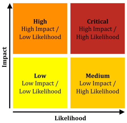

Fortify据问题的影响性,以及被利用的可能性,将问题分为以下四个风险象限:
由此得到缺陷的四个等级的划分:
- 严重(Critical)- 高影响 (>=2.5) 和高可能性 (>=2.5)。攻击者很容易发现和利用关键问题,从而导致广泛的资产损失;
- 高(High)- 影响高 (>=2.5),但可能性低 (<2.5)。高优先级问题通常难以发现和利用,但可能会导致广泛的资产损失;
- 中(Medium)- 低影响 (<2 .5), 但可能性高 (>=2.5)。中等优先级的问题很容易被发现和利用,但通常造成的资产损失很小;
- 低(Low)- 低影响 (<2.5) 和低可能性 (<2.5)。低优先级问题难以发现和利用,通常造成的资产损失很小。

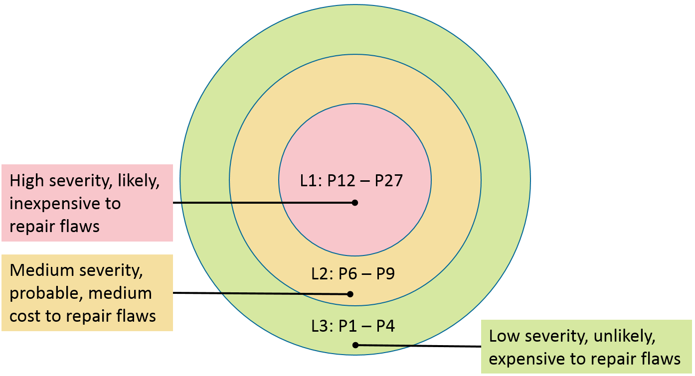

4.4. 等级评定
- 将每个规则的严重性(Severity)、可能性(Likelihood)、修复成本(Remediation Cost)的值相乘;
- 等级(Level) = 严重性(Severity) * 可能性(Likelihood) * 修复成本(Remediation Cost)
- 乘积的范围是1到27,尽管只有以下10个不同的值是可能的:1、2、3、4、6、8、9、12、18和27。
- 一般: 优先级在1 - 4;
- 严重: 优先级在6 - 9;
- 致命: 优先级在12 - 27;
- 提示: 这个用于检视类的规则, 不在等级评估范围之内。
- 以下是优先级和级别的可能解释。
Level | Priorities | Possible Interpretation |
L1 | 12 , 18 , 27 | 严重性高,可能,维修成本低 |
L2 | 6 , 8 , 9 | 中等严重性,可能,中等维修成本 |
L3 | 1 , 2 , 3 , 4 | 严重性低,不太可能,维修成本高 |

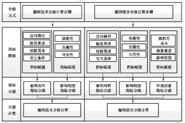

5.3. 漏洞分级过程
漏洞分级过程主要包括最初的指标赋值、中间的指标评级和最后的分级计算三个步骤,
指标赋值:是对根据具体漏洞对每个漏洞分级指标进行人工赋值;
指标评级:是根据指标赋值结果分别对被利用性、影响程度和环境因素等三个指标类进行评级;
分级计算:是根据指标评级计算产生技术分级或综合分级的结果。
- 技术分级:结果由被利用性和影响程度两个指标类计算产生
- 综合分级:由被利用性、影响程度和环境因素三个指标类计算产生。
漏洞分级过程图

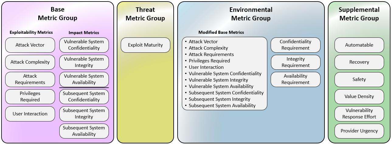

6. 通用漏洞评分系统(Common Vulnerability Scoring System(CVSS))
CVSS 是事故响应与安全团队论坛(FIRST)发布的通用漏洞评分系统。CVSS 是评估软件安全漏洞严重性的标准化框架,可根据可利用性、可依据保密性、完整性、可用性和所需权限的影响等因素进行评分,或以低、中、高和关键几种等级定性,最终分数越高则表示漏洞越严重。
通用漏洞评分系统 (CVSS) 是一个开放式框架,用于传达软件漏洞的特征和严重性。CVSS 由四个指标组组成:基本指标组(Base)、威胁指标组(Threat)、环境指标组(Environment) 和 补充指标组(Supplemental)。
- 基本指标组(Base): 表示漏洞的内在特性,这些特性在一段时间内和用户环境中保持不变;
- 威胁指标组(Threat): 反映随时间变化的漏洞特征;
- 环境指标组(Environment): 表示用户环境独有的漏洞特征。
2023 年 6 月 发布了 CVSS 4.0, 4.0 中重新定义了评分术语体系,强调 CVSS 不等同于 CVSS 基础分,提出了 CVSS-B(CVSS 基础分)、CVSS-BT(CVSS 基础分 + 威胁分)、CVSS-BE(CVSS 基础分 + 环境分)、CVSS-BTE(CVSS 基础分 + 威胁分 + 环境分)等概念,使用的评分指标越多,漏洞评分的准确性也越高。
CVSS 向量字符串由用于派生分数的值的压缩文本表示形式组成。
CVSS 4.0使用四个指标组来评估漏洞风险,最终转换成分数的方法如下:
6.1. 基本指标组(Base Metrics)
6.1.1. 可利用性(Exploitability)
- 攻击向量(Attack Vector(AV)):评估利用漏洞所需的访问级别。例如,网络访问(Network)比本地访问(Local)的攻击向量得分更高,因为远程利用漏洞通常更容易且影响范围更广,而物理接触(Physical)访问的漏洞利用难度相对更大,得分则较低。
- 攻击复杂度(Attack Complexity(AC)):反映攻击者控制范围之外的因素对利用漏洞的影响程度。如果攻击者无需额外信息或特殊技术就能轻松利用漏洞,那么该漏洞的攻击复杂度低,得分较高;反之,如果需要复杂的技术、大量的信息收集或特定的环境条件才能利用漏洞,攻击复杂度则高,得分较低。
- 攻击要求(Attack Requirements (AT)):此指标捕获启用攻击的易受攻击系统的先决条件部署和执行条件或变量。这些与安全增强技术/技术(参考攻击复杂性)不同,因为这些条件的主要目的不是明确缓解攻击,而是作为易受攻击系统的部署和执行的结果自然出现。如果攻击者不采取措施来克服这些情况,则攻击可能只是偶尔成功或根本不会成功。
- 所需权限(Privileges Required(PR)):基于攻击者利用漏洞所需的权限级别进行评分。如果漏洞利用需要高级权限(如管理员权限),那么得分相对较低,因为获取高级权限通常较为困难;如果只需要普通用户权限甚至不需要任何权限就能利用漏洞,得分则较高。
- 用户交互(User Interaction(UI)):判断攻击者是否需要其他用户的操作来利用漏洞。若攻击者可以在无需用户进一步操作的情况下完成攻击,得分会更高;如果需要用户执行特定操作(如点击链接、下载文件等)才能触发漏洞利用,得分则会受到一定影响。
6.1.2. 缺陷影响(Vulnerable Impact)
- 保密性(Confidentiality(VC)):反映可能被泄露或丢失的数据量。如果漏洞可能导致大量敏感信息泄露,那么保密性方面的影响较大,得分较高;如果只是少量非敏感信息可能受到影响,得分则相对较低。
- 完整性(Integrity(VI)):对攻击者可以对系统中的数据施加的操纵程度和数据的可信性进行评分。例如,如果漏洞能让攻击者轻易篡改关键数据,破坏数据的完整性,那么在这方面的得分会较高;如果只是对数据的影响较小,得分则较低。
- 可用性(Availability(VA)):反映攻击对其他用户访问系统的能力的影响。如果漏洞攻击会导致系统完全无法使用或严重影响系统的正常运行,使其他用户无法访问系统,那么可用性方面的得分会很高;如果只是对系统的可用性造成轻微影响,得分则相对较低。
根据上述各子指标的评估结果,综合计算得出基本指标组的分数,该分数在一定程度上反映了漏洞的内在特征和潜在影响。
6.2. 威胁指标组(Threat Metrics)
这部分指标主要考虑漏洞在当前威胁环境下的相关因素,如漏洞的利用代码成熟度、攻击者的能力和动机等。不过,威胁指标组的具体计算方式相对复杂,需要结合更多的外部信息和专业判断。例如,一个漏洞如果已经存在成熟的利用代码,并且有大量的攻击者对其感兴趣,那么该漏洞在威胁指标组的得分会相应提高。这部分指标是对基本指标组的补充,用于更全面地评估漏洞在实际威胁环境下的风险程度。
6.3. 环境指标组(Environmental Metrics)
环境指标是针对发现漏洞的特定环境而言的,具有唯一性。它需要考虑组织的安全协议、易受攻击的组件对其系统的重要性以及任何安全漏洞对漏洞的影响等因素。例如,在一个安全防护措施较为薄弱的环境中,漏洞的风险可能会被放大,环境指标组的得分会相应增加;而在一个具有强大安全防护体系的环境中,漏洞的影响可能会受到限制,得分则会相对较低。
6.4. 补充指标组(Supplemental Metrics)
包括一些额外的因素,如漏洞的可自动化程度(是否可蠕虫攻击)、漏洞响应的力度和紧迫性等。这些指标可以为漏洞评估提供更多的参考信息,但对最终分数的影响相对较小。

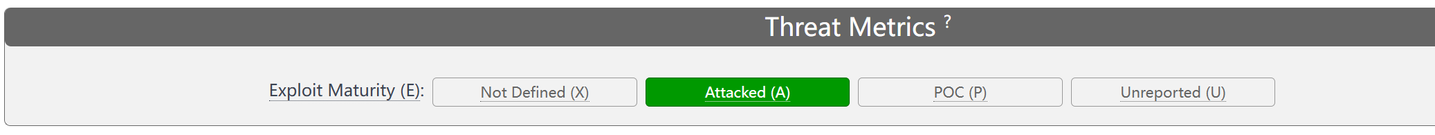

漏洞利用成熟度(Exploit Maturity(E)) | Attacked 攻击 | 在野外有已知的漏洞。 |

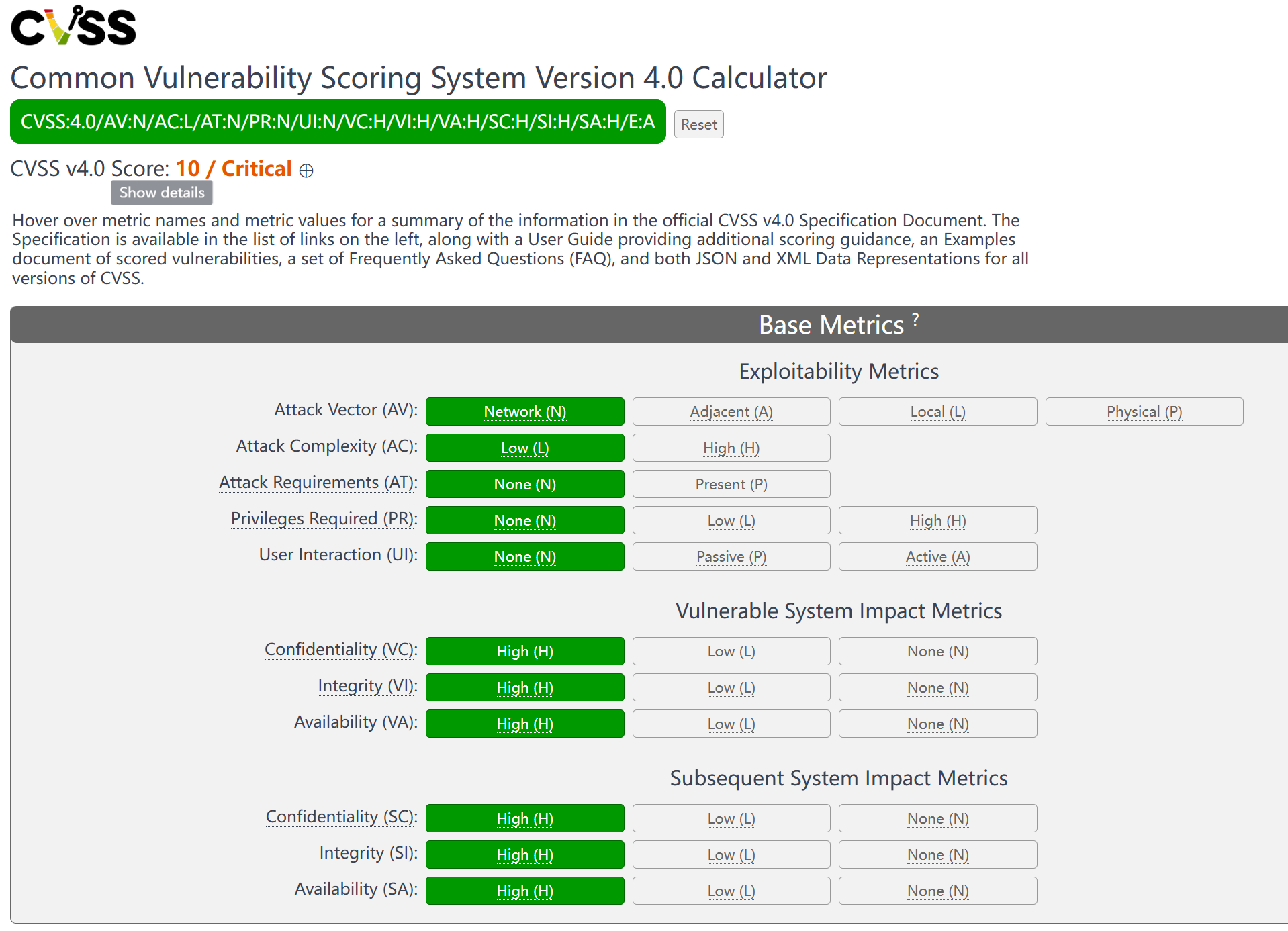

CVSS 4.0 评估字符串:
CVSS 4.0的评估为:CVSS:4.0/AV:N/AC:L/AT:N/PR:N/UI:N/VC:H/VI:H/VA:H/SC:H/SI:H/SA:H/E:A -
计算页面计算得分:
通过计算页面可以得到风险值为:10, 可见这个漏洞的危害性之大。
