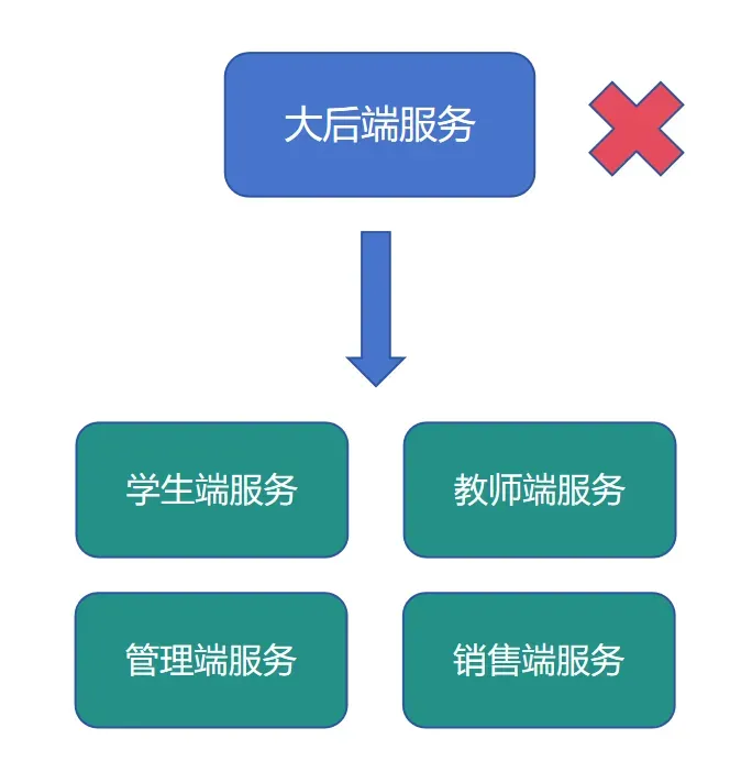

说说我当年的情况吧,当时我在一个在线教育公司,该公司早期的系统是一个单体架构,一个大的后端工程,并对应一个大的数据库。
后来人越招越多,业务也越来越复杂,几十人的研发团队共同在一个大的单体服务中进行开发,这是明显不现实的。
于是,研发团队便按照组织结构进行服务拆分,将那个大的单体服务拆分为学生端服务、教师端服务、管理端服务和销售端服务。
随后,我们的学生端服务又按照业务领域,拆分出来了学生课表、积分商城和学生运营活动服务。

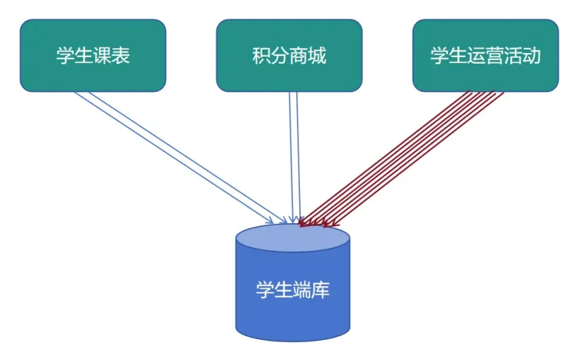

但当时的情况是,学生课表、积分商城和学生运营活动这三个服务拆出来了,还是共用了一个学生端的数据库。
有一天晚上,正好是学生上课的高峰期,忽然收到一通报警,学生端数据库的负载竟然达到了200多,CPU使用率也被干到了100%。
紧接着,公司的大群中就有好几个业务同事发消息说,学生投诉说课表看不到了,不能进入教室上课了。
我们听了之后,赶紧登录监控系统去查看学生课表服务的相关接口,发现由于不显示课表学生反复刷新页面的原因,接口的QPS确实比正常情况下高了好几倍,但都被Sentinel限流掉了,不应该造成影响才对。
正在一筹莫展之际,我忽然发现在监控系统上,学生运营活动服务的接口QPS和TPS同样高得离谱,比平时高十几倍,且彪高的起始时间要比学生课表接口早一两分钟。
这就证明了,很大可能是学生运营活动服务的流量彪高,且学生运营活动服务上的接口没有做限流保护,造成了服务共用的学生端数据库扛不住了,从而影响了学生课表服务。
于是,我们赶紧启动降级机制,关闭了所有的学生运营活动服务的接口。没过一会儿,学生课表可以正常访问了。
接下来,我们和DBA连夜把学生课表服务所对应的数据表单独拆分出来,迁移到一个新的数据库服务器上进行独享。
嗯,重要等级高的微服务不但要有自己独立的数据库,且必须是独立的数据库服务器,通过链路隔离的方式提升系统可用性。
当然,一些重要等级不高的服务独立数据库即可,并不需要独立数据库服务器,这样可以节省硬件成本。

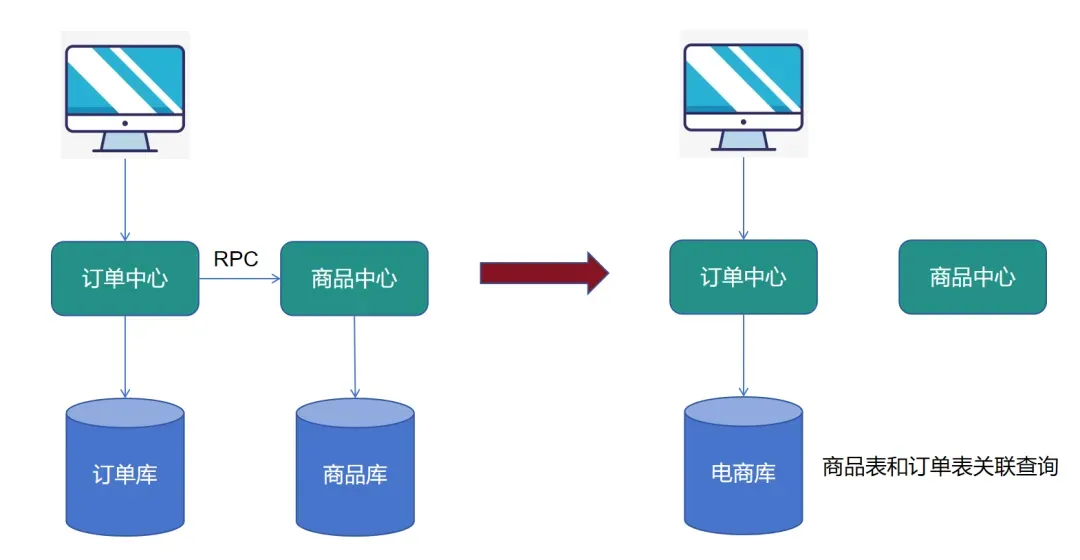

我们都知道,微服务架构之间是通过RPC调用来进行业务串联的。
以常见的电商场景举例,需要给用户展示他所购买的订单列表,此时订单中心会调用商品中心的API获取商品数据,然后再跟订单数据进行merge,返回给前端用户。
如果此时商品中心和订单中心所对应的数据表放在一个数据库中,可以预见的情况就是,研发人员会把订单表和商品表进行多表关联的方式来代替RPC调用+ 数据merge,因为这样做非常省事。
如下图所示:
而一旦破了这个口子,就会形成“破窗效应”,系统架构就变成分布式单体架构。

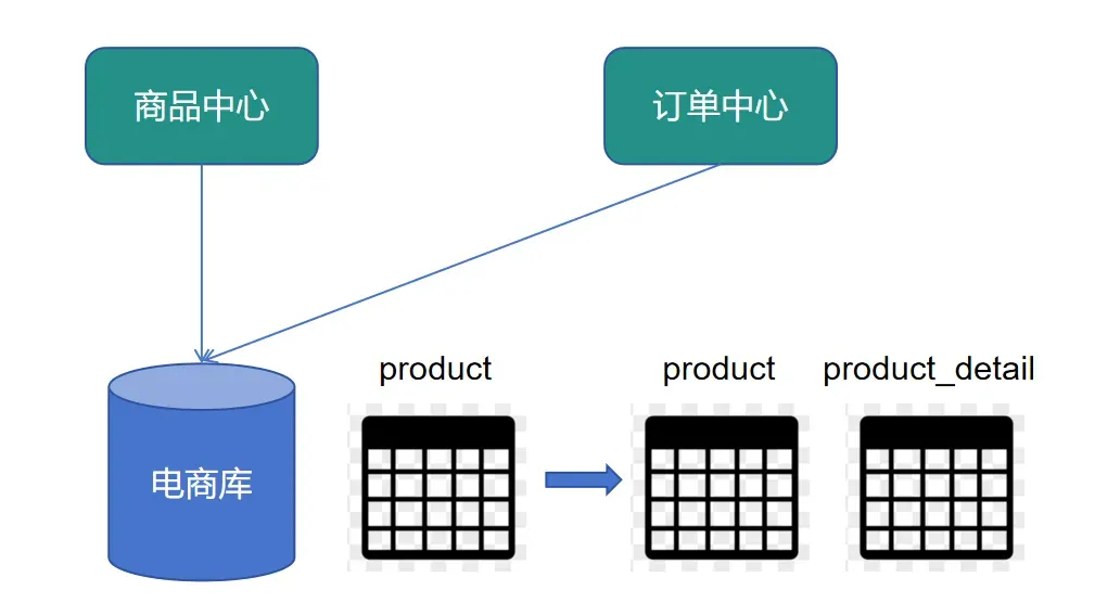

微服务独立数据库的另一个好处就是,读写入口收敛,这样是可以提升研发效率的。
举个例子,如果我们把商品表进行垂直拆分,拆分成商品表 + 商品详情表,如果按照标准的独立数据库方式,只需要商品中心来进行对应的代码变更就可以了,这对依赖商品中心的其他服务来讲是透明的。
而非独立库模式就比较蛋疼了,每个去直接查询商品表的服务都需要改一遍。
如下图所示:
上述例子属于读入口收敛的范畴,而写入口不收敛,在多个服务中对一张数据表进行写入的话,则带来的问题同样不少。
