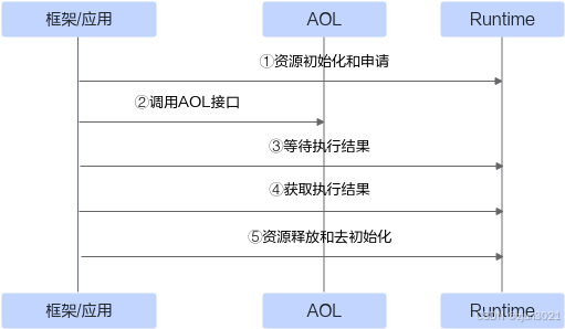

【摘要】 CANN(Compute Architecture for Neural Networks)提供了算子加速库(Ascend Operator Library,简称AOL)。该库提供了一系列丰富且深度优化过的高性能算子API,更亲和昇腾AI处理器,调用流程如图1所示。开发者可直接调用算子库API使能模型创新与应用,以进一步提升开发效率和获取极致模型性能。
1 AOL算子库
单算子API执行的算子接口一般定义为“两段式接口”,以NN算子接口定义为例:
aclnnStatus aclnnXxxGetWorkspaceSize(const aclTensor *src, ..., aclTensor *out, ..., uint64_t *workspaceSize, aclOpExecutor **executor);
aclnnStatus aclnnXxx(void *workspace, uint64_t workspaceSize, aclOpExecutor *executor, aclrtStream stream);
其中aclnnXxxGetWorkspaceSize为第一段接口,主要用于计算本次API调用计算过程中需要多少的workspace内存。获取到本次API计算需要的workspace大小后,按照workspaceSize大小申请AI处理器内存,然后调用第二段接口aclnnXxx。
