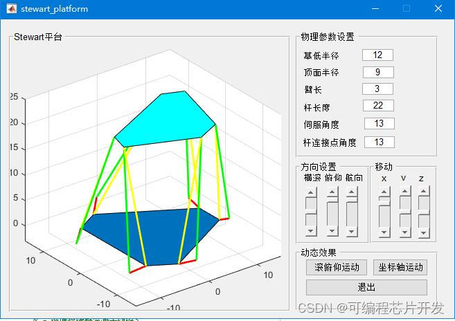

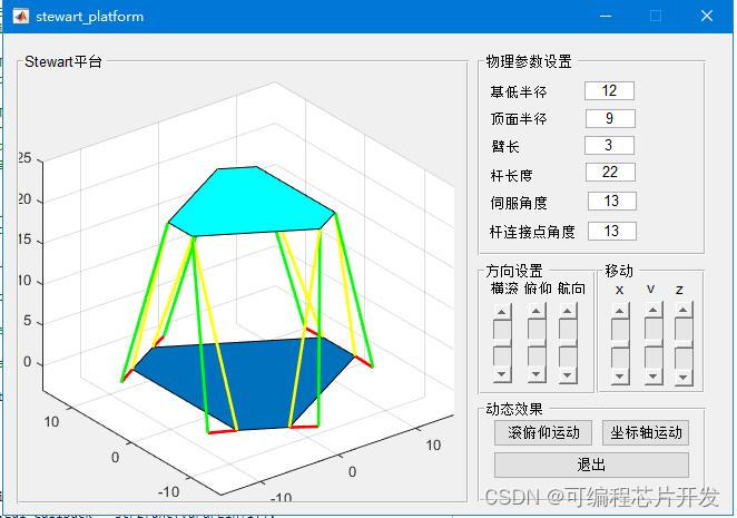

2.系统仿真结果
3.核心程序与模型

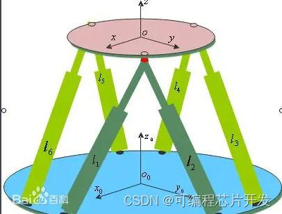

        Stewart平台由固定基座、移动平台、六个线性致动器(记为A、B、C、D、E、F)以及相应的球铰链组成。每个致动器由两段连杆构成,一段固定在基座上,另一段通过球铰链与移动平台相连。致动器内部安装有位移传感器和伺服驱动装置,可以精确控制连杆长度。致动器与平台连接点形成一个顶点,六个顶点共同定义了移动平台的几何中心。设平台几何中心为O,六个顶点分别为P_i(i=1,2,3,4,5,6),对应致动器长度为l_i。则Stewart平台的几何构造可描述如下:
       平台运动学建模的核心是建立平台位姿(位置和姿态)与六个致动器长度之间的关系。这里采用齐次坐标系表示平台位姿,设平台当前位姿为T=[R|t],其中R为旋转矩阵,t为平移向量。对于任意一个顶点P_i,其在基座坐标系和平台坐标系下的位置分别为P_{ib}和P_{ip}。
