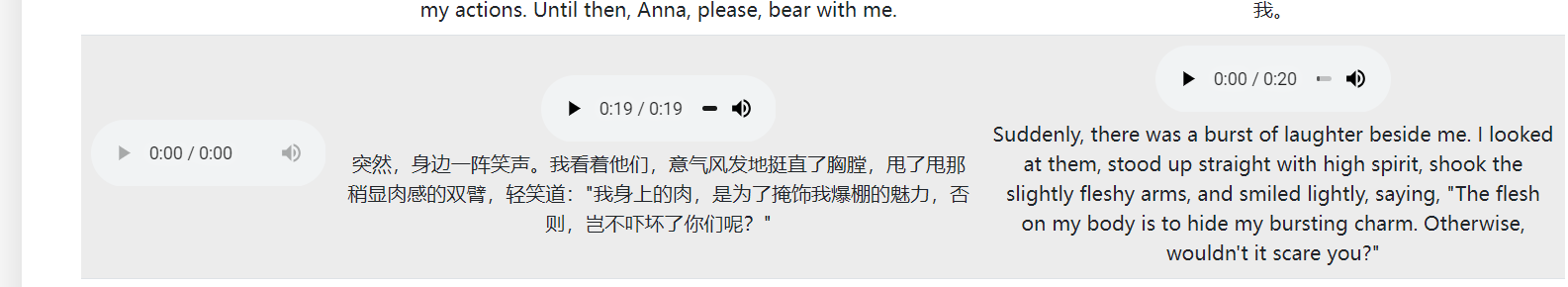

另外 以 https://maskgct.github.io/  以这个demo 为例
prompt:12s, target 19s, rtf:
