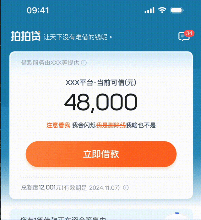

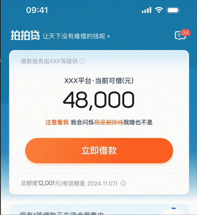

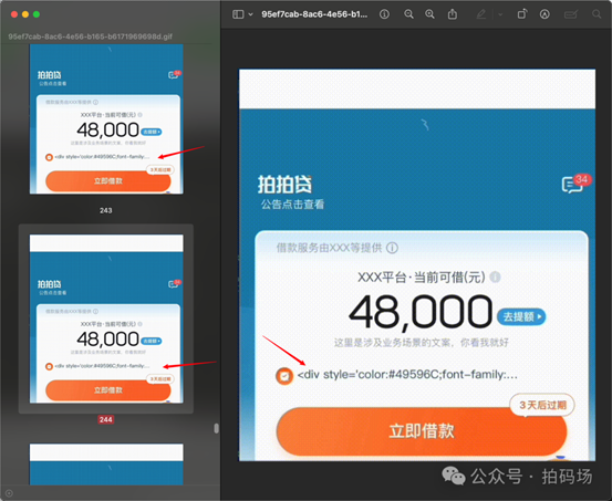

直接上视频:

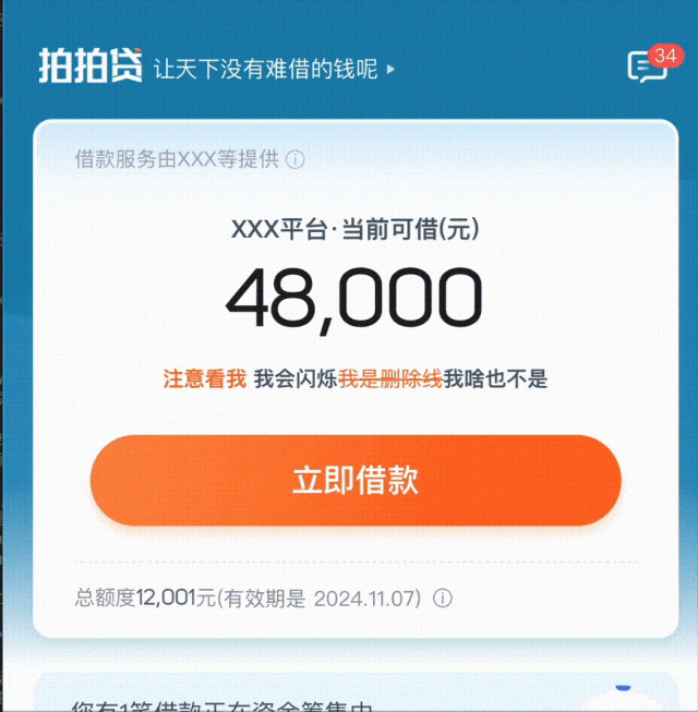

注意看文案:“注意看我 我会闪烁...”这句话,可以非常直观的看到,伴随着每次的刷新,中间侧的富文本都会有一个闪动。
为什么会产生这种情况?
富文本包含多种格式信息,如字体、字号、颜色、段落样式、对齐方式、图片、表格等。简单的纯文本可能只存储字符编码序列,而富文本要记录每个字符或段落对应的格式属性。以 HTML 为例,一段带有加粗、斜体和不同颜色的文本,会有大量的标签(如<b>、<i>、<span style="color:red">等)来描述这些格式。在解析富文本时,软件或系统需要花费更多的时间和计算资源来解读这些格式标记。需要识别每个标签的含义,按照标签要求正确地显示文本内容。

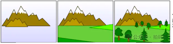

在大部分计算机视图的叠加中,都遵循下图,油画算法。
油画算法(Painter's Algorithm)也被称为画家算法,是一种在计算机图形学中用于解决可见性问题的图形渲染算法。其基本思想源于传统绘画过程,就像画家在作画时,先画远处的背景,再画近处的物体,这样近处的物体自然会覆盖远处的部分,从而确定最终画面的可见部分。
图2.油画算法
上面这段话是GPT写的,说人话就是:先画山(最底层/最远处),再画草地(第二层),最后画树(最顶层)。
这样的好处是:当渲染较近的树木时,其像素会覆盖掉之前渲染的山川在相同位置上的像素,从而模拟出近物遮挡远物的视觉效果。并且它主要依靠物体的深度排序来确定渲染顺序,在物体数量较少、深度关系简单的场景中,计算资源的消耗相对较少。
但如果在完成树的绘制之后,我们又想要改变山的形状,颜色,这个时候视图“山”,已经被草地和树遮盖住了,无法直接修改。而iOS对此的改进措施既是:离屏渲染。

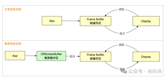

正常渲染的流程是:APP中的数据经过CPU计算和GPU渲染后,将结果存放在帧缓冲区,利用视频控制器从帧缓冲区中取出,并显示到屏幕上。
离屏渲染(offscreen-rendering)顾名思义为屏幕外的渲染,即渲染的结果不会直接呈现到当前屏幕上,而是等待合适的时机才会被显示。譬如上述“完成树的绘制后,又要改变山的背景”,计算机是无法把渲染结果直接写入frame buffer,而是先暂存在另外的内存区域,之后再写入frame buffer,那么这个过程被称之为离屏渲染。

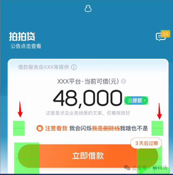

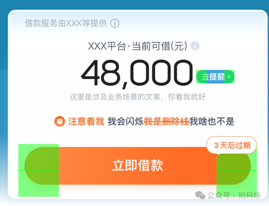

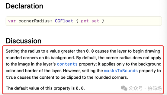

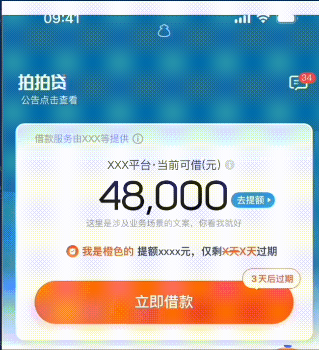

在先前对 iOS 官方文档的研读过程中,得知仅有某些特定场景,例如圆角、遮罩、透明度等会触发离屏渲染,而对于富文本是否会触发离屏渲染,并没有得到苹果官方的验证。但在借用OffScreen 等工具的帮助下,确认了这一点(标绿的即为首页卡片中触发了离屏渲染的场景)
GPU 操作高度流水线化,正常时向帧缓冲区(frame buffer)有序地输出计算工作,当突然接收到"输出到另一块内存"的指令时,流水线中正在进行的所有操作被迫丢弃,转而服务于当前的这一操作指令。完成后,再将计算好的所有内容copy回帧缓冲区(frame buffer)并清空临时内存。在这个操作中,系统会做以下几件事
  1. 开辟一个临时的空间。
  2. 上下文切换
  3. 内存拷贝
  4. ...
以上每一条对CPU & GPU来说都是极其承重的包袱。分析这正是导致项目中的富文本出现闪烁的原因之一。

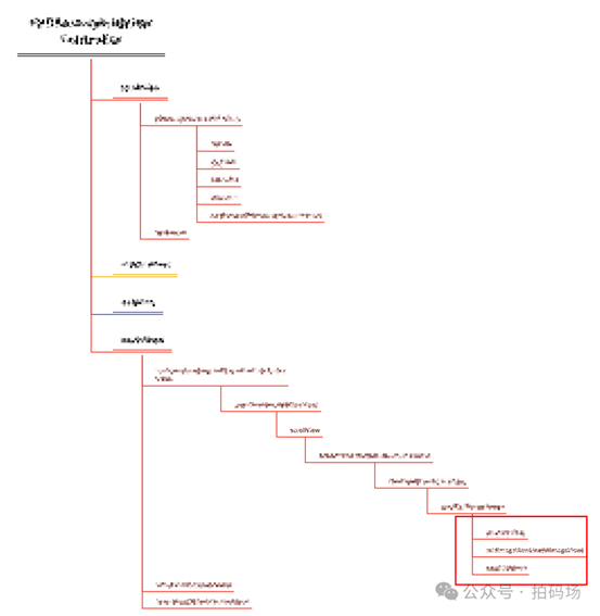

在其它需求开发的过程中,针对首页卡片的视图层进行了剖析与梳理。结果令人震惊,仅仅一个首页卡片,其层级嵌套竟然高达 9 层。如果将 iOS 本身的 window 等系统层级也计算进来,那么就会有十几层的嵌套。如此高的层级嵌套很难不引发性能问题。
(虽然马赛克,但是不影响我们理解视图层级之深对吧)
其次,我们项目中为了解决"多设备"”多分辨率视图“的UI问题,引入了三方库”Masonry“。
Masonry 是一个轻量级的布局框架,它使用简洁的链式编程语法来创建和更新视图布局。提供了强大的自动布局功能,能够很好地适应不同屏幕尺寸和设备方向。但是在诸多的优点下有一个非常致命的缺陷:在一些非常复杂的布局场景中,大量使用 Masonry 会导致性能下降。因为每次更新布局时,Masonry 都需要重新计算和调整视图的约束,会消耗较多的计算资源。
分析是导致项目中的富文本出现闪烁的原因之一。

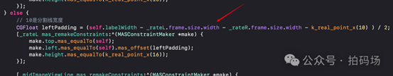

 业务场景下,富文本最多会由两个”子富文本“ & 一个”分割线“的image拼接而成。这里根据不同的情况, 提前对子view的位置进行了计算。直接赋值给Masonry 去布局。

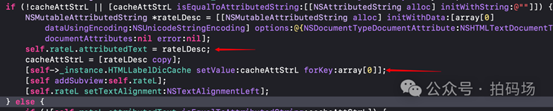

针对这种情况,添加了两层缓存。第一层缓存仅记录最近一次富文本的结果,不对&&的情况进行区分。缓存中记录了普通文本对象、计算后产生的富文本对象、富文本布局位置等信息。第二层缓存是一个key-value的字典数据结构,同样保存上述所有信息。不一样的是,二级缓存所有已经计算过的富文本。防止出现:当富文本是由A,B两条富文本拼接而成的,A有改动,B没有改动的情况,A从缓存中取值,B重新计算。最小化CPU的操作频次。
核心代码:
图8.缓存

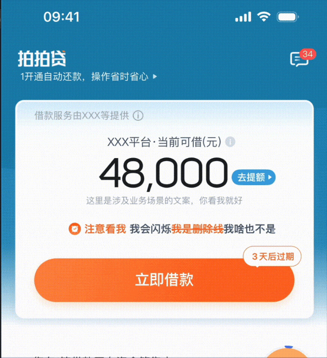

一套组合拳下来,效果显著,直接上图
当刷新时富文本文案没有变动:
当刷新时富文本文案有变动:
左半部分富文本文案不变动,右半部分富文本文案新增

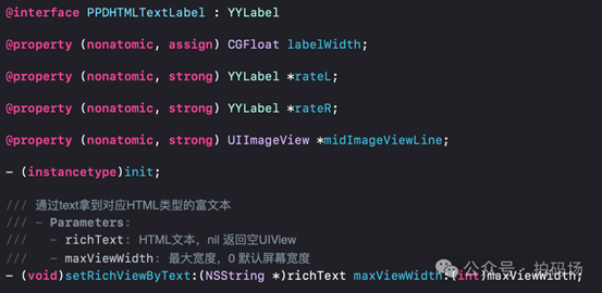

易用性封装
为了便于日后的富文本场景的简易开发,封装了PPDHTMLLabel,可以直接通过一个方法实现一个不闪动,高性能的富文本视图。调用方法如下:
