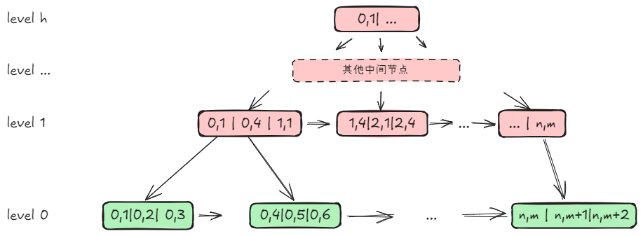

在介绍具体的采样算法之前,先熟悉下InnoDB的索引存储结构。

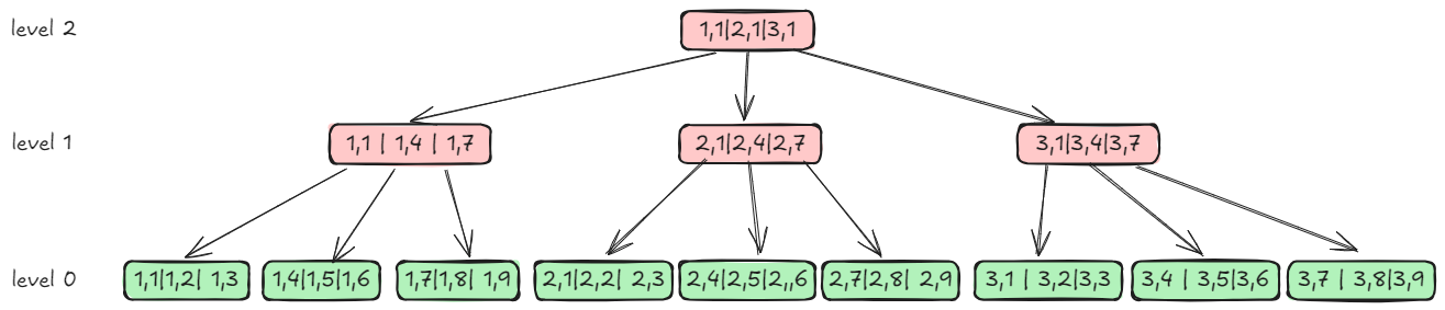

在InnoDB中,每张表的底层数据通过一个聚簇索引(索引的叶子节点记录存放的是用户记录,而不是指针)来存放。此外,用户可以根据业务需要创建多个二级索引来加速查询,这些二级索引的叶子节点存储的是索引键值和主键值(用于回表访问聚簇索引记录)。无论是聚簇索引还是二级索引,InnoDB都会使用B+树来存放整个索引结构,其结构如图1所示。在B+树中,叶子节点记录的是索引键值,而非叶子节点(中间节点)记录的是索引键值和指向下一层节点的指针。
图1 InnoDB B+树结构示意图
了解了B+树结构之后,下面开始详细介绍具体的算法。
首先,算法定义了一个“n-prefix-boring记录”的概念。这个概念是说,n-prefix-boring记录是指一条中间节点的用户记录,它的n-prefix列的值等于其紧邻的下一个记录(可跨索引页,忽略infimum和supremum记录)。
之所以称这样的记录为”boring记录“,是因为这些记录对应的子节点所有记录的n-prefix列的值都相等,没有采样意义。
例如,对于图1所示的记录,它的索引结构为Index(col1, col2),那么,对于1-prefix,即col1列来说,level 1层的数据页[0,1|0,4|1,1]中的记录(0,1)以及记录(1,1)都是boring的,但是,记录(0,4)对col1列来说就不是boring的,因为它的下一个记录为(1,1),col1列的值不同。

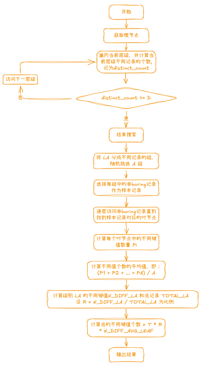

算法的流程如图2所示,针对索引的每个prefix组合都会使用该流程统计出数据分布信息:
这里解释下”每个prefix组合“是什么含义,由于InnoDB的联合索引使用最左匹配原则,例如对于一个联合索引Index(col1, col2, col3),那么有效的匹配条件有(col1),(col1, col2),(col1, col2, col3)。所以,为了使所有的匹配条件都可以使用到统计信息,统计算法会计算每个“prefix”列组合的数据分布,来给优化器提供信息。
算法关键参数:
A = 采样页数(一般通过innodb_stats_persistent_sample_pages参数指定);
LA = 第L层n-prefix列不同值的个数;
D = A * 10,算法认为只有找到包含A*10个不同值的层级才可以进行后续叶节点下探。
图 2 索引统计信息生成算法

在InnoDB存储引擎中,Index Dive算法会从索引的根节点开始,每层读取并计算满足条件的行数,直到叶子节点。下面通过一个例子来理解下Index Dive的算法。

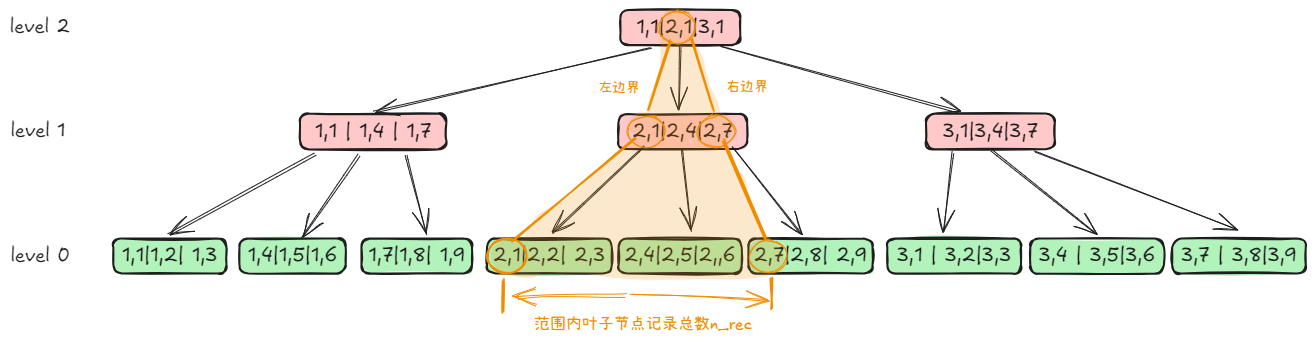

假设,表t1有一个联合索引Index(col1, col2),这个索引的结构如图3所示。
图3 Index(col1, col2)索引树结构示意图
如果这个时候优化器要对条件(col1 = 2 AND col2 >=1 AND col2 <= 7),即范围[(2,1),(2,7)]内的记录数进行估算,那么,算法将会按照下面流程进行:
使用值(2,1)和(2,7)定位到B+树的叶子节点,并记录路径上的节点,这样可以在每个B+树层级得到左右两个边界,如图4中的两条黄色边界。
接下来,从索引树的根节点开始,计算每层中在条件范围内的记录数(下文会解释为何需要这样做),记为n_rec(level)。这里的关键问题是,如果范围边界的两个记录都在一个或者几个数据页(如图4中的根节点和level1的第二个节点),那么直接读取所有记录计算出总数即可。但如果范围很大,包含多个节点(代码中这个值是10个),则无法把每个节点的实际记录数都算出来,只能采用估算的方式。
图4 B+树范围估算示意图
对于节点数量庞大的层级,算法会读取该层级在条件范围内的前10个页面,并计算出这10个页面的平均记录数avg_rec(level)。但要估算出本层的记录总数,还需要知道范围内的节点数,这里也不可能遍历所有的节点来计算,那么如何计算或者估算出本层的节点呢?
结合3.1.1节提到B+树的特性,每个中间节点记录都对应一个子节点页面。故本层的节点数,就是上一层的记录数。由于我们是从根节点开始遍历的(可以通过遍历整个根节点获取范围内的记录数),通过这种方式,依次类推,可以算出每一层的节点数。以图4为例,level 1中范围记录数为3,那么,对应的level 0中的节点个数也是3。
重复前面的流程,直到叶子节点,可以计算出叶子节点的记录总数n_rec=avg_rec(level 0) * n_rec(level 1)。

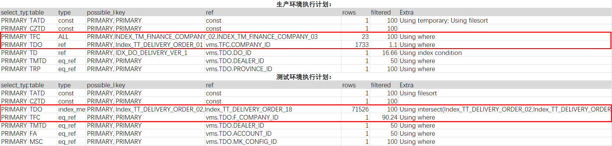

客户某业务上的一条报表生成的SQL语句突然执行时间变长,期间并没有进行任何变更操作。另外,客户内部已经做了初步排查,发现该SQL语句在测试环境和生成环境上的执行计划不同,且测试环境中执行时间更短。
4.2 定位过程
由于已经有了执行计划,我们首先直接对比测试环境和生成环境的执行计划,两者如图5所示:
图5 执行计划详情,其中上边为生产环境,下边为测试环境
在排查过程中,由于其他表的Access Path没有变化,所以首先排查变化的两个表TDO和TFC,图中已用红线标出对应的执行计划。接着,对比下访问行数,由于其他表访问行数都小于或等于1,所以这里只对比TDO和TFC这两张表。
对比发现,生产实例的执行计划访问约为(23 * 100% * 1723 * 1.1% ≈ 438)行,而测试实例执行计划访问行数约为(71526 * 100% * 1 * 90.24% ≈ 64545)行。通过计算得出,生产实例的执行计划看起来确实更优,但是测试实例实际执行却更快。因此,首先怀疑是统计信息不准确,导致生产环境的执行计划行数估算出现偏差。

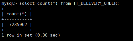

接下来确定TDO和TFC这两张表的实际数据情况。首先查看两张表的记录总数:

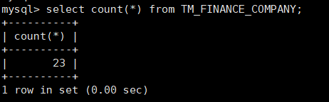

1、TFC表的记录总数:
2、TDO表的记录总数:

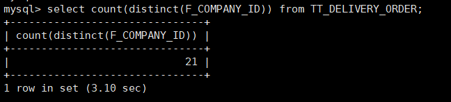

3、TDO表中Index_TT_DELIVERY_ORDER_01索引的基数,由于该索引只有F_COMPANY_ID字段,所以使用直接使用count(distinct(F_COMPANY_ID))计算:
可以看到,TFC表的记录总数为23行,和EXPLAIN命令的结果一致。但是,对TDO表的实际访问数据和EXPLAIN结果差距很大。根据上述手工执行SQL所得到的结果,对于ref类型的索引访问方式,平均扫描行数应该为(7236062 / 21 ≈ 344526)行,远大于EXPLAIN所显示的1733行。
与客户沟通后得知,该字段的数据倾斜较严重,通过第3节的源码分析可知,采样算法无法很好的估算出行数信息。由此可以判断,该问题是由于Index_TT_DELIVERY_ORDER_01索引统计信息不准导致的。
4.3 解决方案
由于是业务原因导致的F_COMPANY_ID字段存在数据倾斜,即便重新执行ANALYZE TABLE操作,该问题依然存在。考虑到该索引选择性较低,最后决定把该索引删除掉,之后MySQL优化器可以选择正确的执行计划。
