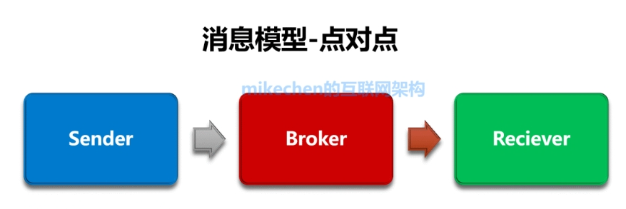

3. 点对点消息队列模型
点对点模型 用于 消息生产者 和 消息消费者 之间 点到点 的通信。
点对点模式包含三个角色:
消息队列(Queue)
发送者(Sender)
接收者(Receiver)
每个消息都被发送到一个特定的队列,接收者从队列中获取消息。队列保留着消息,可以放在 内存 中也可以 持久化,直到他们被消费或超时。
特点:
每个消息只有一个消费者(Consumer)(即一旦被消费,消息就不再在消息队列中)
发送者和接收者之间在时间上没有依赖性
接收者在成功接收消息之后需向队列应答成功

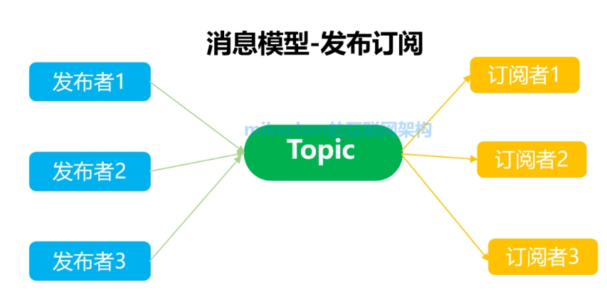

4. 发布订阅消息模型Topic
发布订阅模型包含三个角色:
主题(Topic)
发布者(Publisher)
订阅者(Subscriber)
多个发布者将消息发送到Topic,系统将这些消息传递给多个订阅者。
特点
每个消息可以有多个消费者:和点对点方式不同,发布消息可以被所有订阅者消费
发布者和订阅者之间有时间上的依赖性。
针对某个主题(Topic)的订阅者,它必须创建一个订阅者之后,才能消费发布者的消息。
为了消费消息,订阅者必须保持运行的状态。
5.点对点和发布订阅的区别
生产者发送一条消息到队列queue,只有一个消费者能收到。
发布者发送到topic的消息,只有订阅了topic的订阅者才会收到消息。
