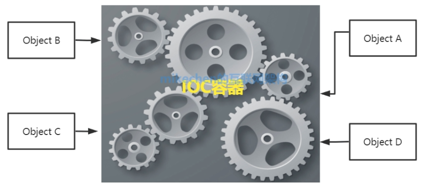

传统应用程序都是由我们在类内部主动创建依赖对象,从而导致类与类之间高耦合,难于测试,有了IoC容器后,把创建和查找依赖对象的控制权交给了容器,如下图所示:
上图引入了IOC容器,使得A、B、C、D这4个对象没有了耦合关系,齿轮之间的传动全部依靠“第三方”了,全部对象的控制权全部上缴给“第三方”IOC容器。
所以,IOC借助于“第三方”实现具有依赖关系的对象之间的解耦,使程序更优良。

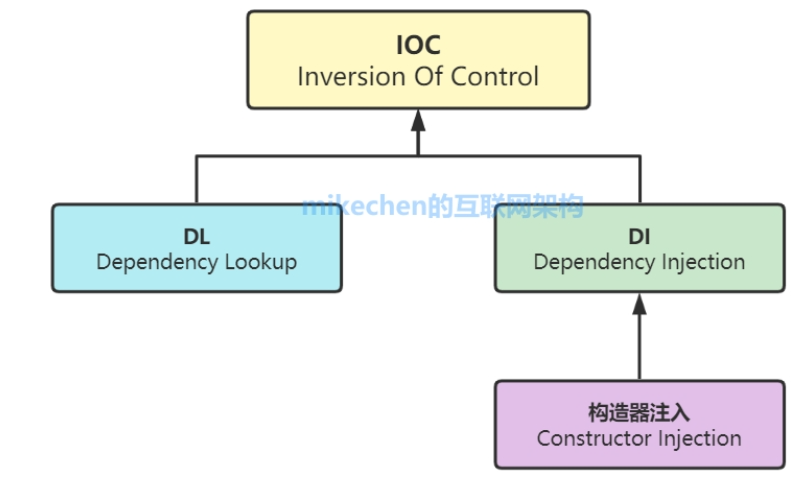

其实IOC包括依赖查找(DL)和依赖注入(DI),只不过DL因为有侵入性 (它需要用户自己去是使用 API 进行查找资源和组装对象),已经被抛弃。
所以现在提到IOC,更多的想到的就是依赖注入(DI)了,如图所示:
DI的全称是Dependency Injection,中文称之为依赖注入,它与控制反转(IOC)的含义相同,只不过这两个称呼是从两个角度描述的同一个概念。

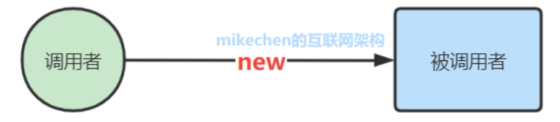

当某个Java对象(调用者)需要调用另一个Java对象(被调用者,即被依赖对象)时,在传统模式下,调用者通常会采用“new 被调用者”的代码方式来创建对象,如图所示:
这种方式会导致调用者与被调用者之间的耦合性增加,不利于后期项目的升级和维护。

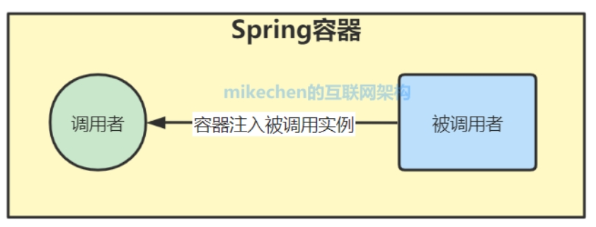

从Spring容器的角度来看,Spring容器负责将被依赖对象赋值给调用者的成员变量,这相当于为调用者注入了它依赖的实例,这就是Spring的依赖注入,如图所示:

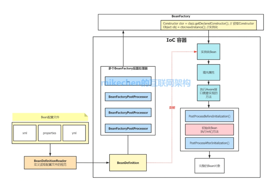

IOC容器其实就是一个大工厂,它用来管理我们所有的对象以及依赖关系。
原理就是通过 Java 的反射技术来实现的,通过反射我们可以获取类的所有信息(成员变量、类名等等等);
再通过配置文件(xml)或者注解来描述类与类之间的关系。
这样我们就可以通过这些配置信息和反射技术来构建出对应的对象和依赖关系了,如下图所示:
IOC容器和对象的创建过程如下:
1.先创建BeanFactory容器
2.加载配置文件,封装成BeanDefinition
3.调用执行BeanFactoryPostprocessor
准备工作;
准备BeanPostProcessor;
准备监听器、事件、广播器;
4.实例化
5.初始化
6.获取到完整对象。
