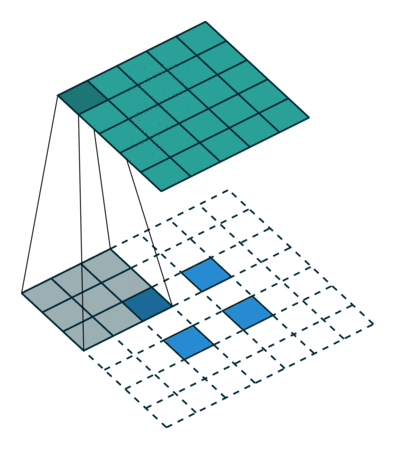

  • stride>1的转置卷积
在实际使用的过程中,我们大多数时候使用的会是stride>1的转置卷积,从而获得较大的上采样倍率。这里,我们令输入尺寸为5×55×5,标准卷积核的设置同上,步长 stride=2stride=2,填充 padding=0padding=0,标准卷积运算后,输出尺寸为2×22×2。
Y={y0y1y2y3}Y = \begin{Bmatrix} y0\\ y1\\ y2\\ y3\\ \end{Bmatrix}
这里,步长stride=2stride=2,转换后的稀疏矩阵尺寸变为25×425×4,由于矩阵太大这里不展开进行罗列。则转置卷积的结果为:
此时,等价于输入矩阵添加了空洞,同时也添加了填充,标准卷积核进行转置之后的运算结果。运算过程如图所示。
图 s>1时,转置卷积运算示例
对于卷积核尺寸为 kk,步长 stride>1stride>1,填充 padding=0padding=0 的标准卷积,等价的转置卷积在尺寸为 i′i′ 的输入矩阵上进行运算,输出特征图的尺寸 o′o′ 为:
o′=s(i′−1)+ko′=s(i′−1)+ko′=s(i′−1)+ko′=s(i′−1)+k
同时,转置卷积的输入矩阵需要进行 padding′=k−1padding′=k−1 的填充,相邻元素间的空洞大小为 s−1s−1。因此,可以通过控制步长 stridestride 来控制上采样倍率。
