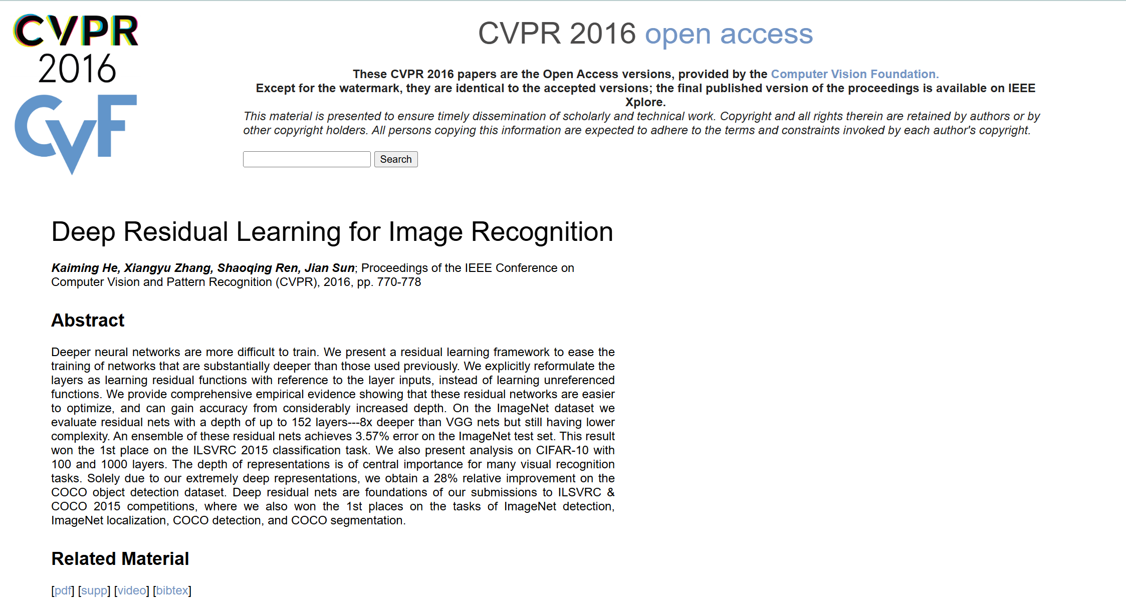

​ 残差网络这一思想的起源是在2016年论文**《Deep Residual Learning for Image Recognition》**中第一次被提出,目前的引用已经高达3w,现代的深度卷积神经网络大多都是使用此网络模型结构。

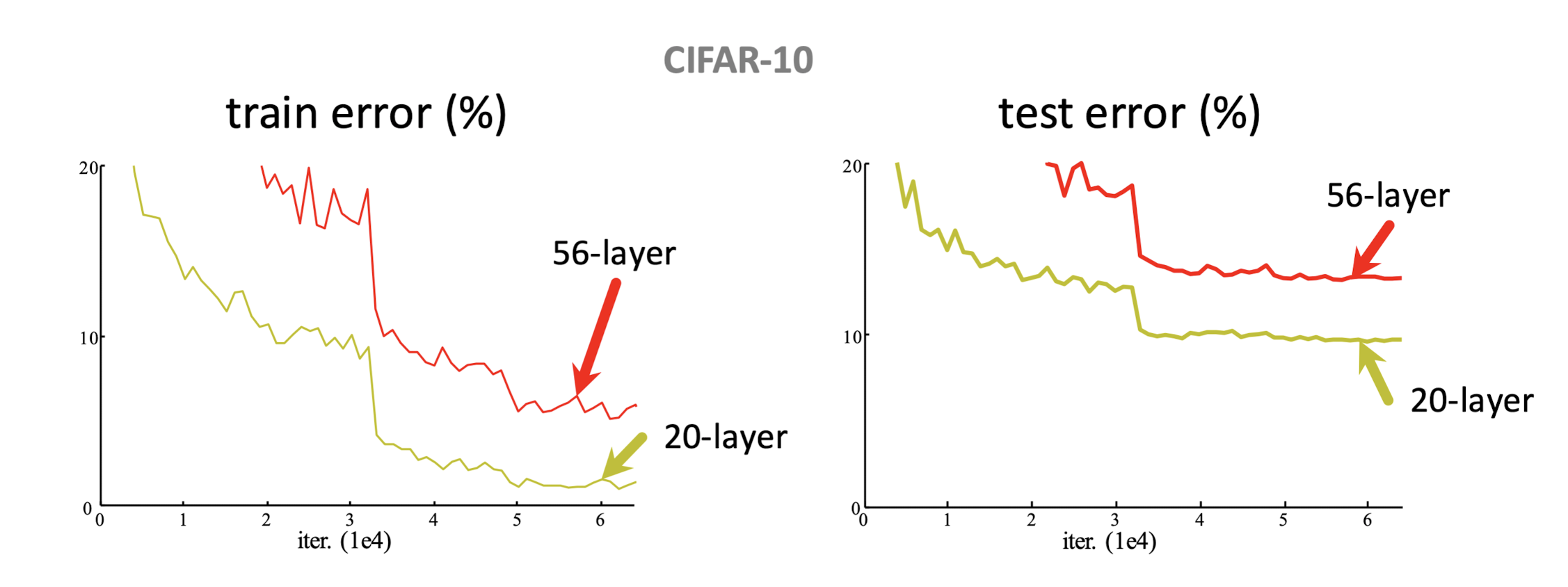

​ 但是VGG、GoogLeNet等网络(不了解的同学可以先去看看其他相关文章,本文不再赘述)单纯增加层数的时候遇到了一些瓶颈:简单的只增加卷积层,训练的误差不但没有降低,反而越来越高。
在CIFAR-10、imageNet等数据集上,单纯增加3x3卷积,训练和测试的误差都变大了。但这并不是过拟合的问题,因为56的网络的训练误差同样很高。这主要是深层网络中存在着梯度消失或者爆炸问题,模型的层数越多则会越难训练。

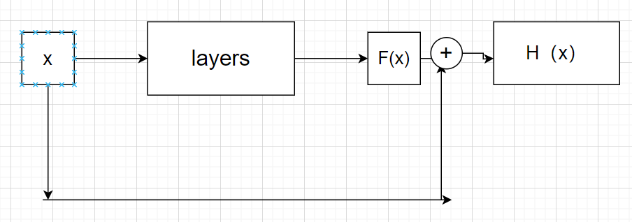

​ 上文中说了,残差网络就是一个使得卷积网络恒等映射(什么都不做)的激活函数。即F(x) = x。
​ 我们假设有一个网络的输出是H(x),输入为x,layers所做的一系列操作是F(x)。要让此网络做到F(x) = x,也就是做到H(x) = F(x) + x(F(x) = 0),换句话说:残差网络就是输出等于输入的网络(恒等映射)(如图)。

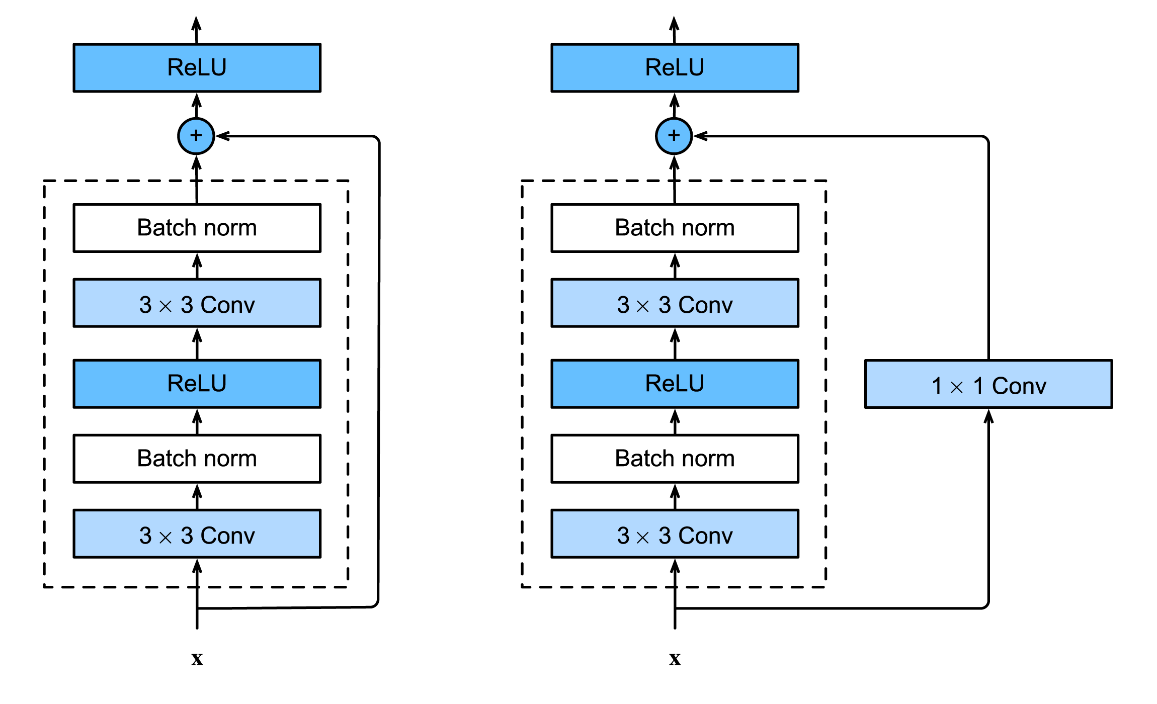

​ 具体实现上,残差网络有集中构建方式,如上图所示。上图中左侧虚线部分的输出和x直接相加,右侧的x经过1x1卷积层(此处的1x1卷积层就是上文中的恒等映射=>第二张图片)再与虚线部分相加。虚线部分包含了两个3x3卷积层。左侧虚线部分能和输入x直接相加的前提是,虚线里的3x3卷积层没有改变x的维度,可以直接相加。因为如果一旦改变了x的维度,一种办法是使用1x1的卷积层直接相加(肯定不会改变x的维度),另一种是用0填充x。

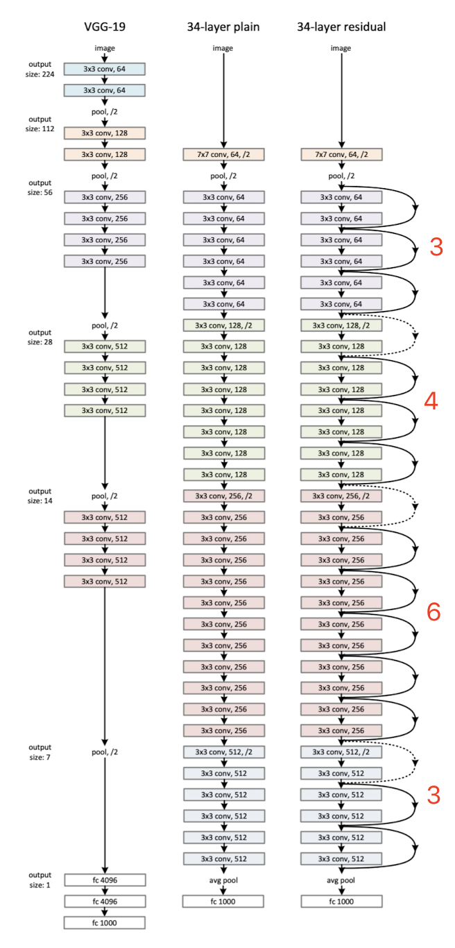

​ 基于基础的残差网络,我们可以构建出ResNet网络,论文中给出了基于ImageNet的数据集的ResNet-34和VGG-19的对比图。如下图中最左侧是VGG-19,中间只使用3x3卷积层的网络,右侧使用了残差网络的思想的ResNet-34。ResNet-34除了第一层是7x7的卷积层、最后一层是全连接层外,中间全部都是3x3的卷积层
​ 最右侧是ResNet-34,命名为ResNet-34,是因为网络中7×7卷积层、3×3卷积层和全连接层共34层。在计算这个34层时,论文作者并没有将BatchNorm、ReLU、AvgPool以及Shortcut中的层考虑进去。右侧ResNet-34中的3×3卷积层的颜色不同,共4种颜色。每种颜色表示一个模块,由一组残差基础块组成,只不过残差基础块的数量不同,从上到下依次是[3, 4, 6, 3]个残差基础块。另外,图4右侧,残差基础块中用实线Shortcut表示维度没有变化(可以直接相加);虚线Shortcut表示维度变化了,比如通道数从64变为128,无法直接相加,或者在xx上填充0,或者使用1×1卷积层改变维度。
