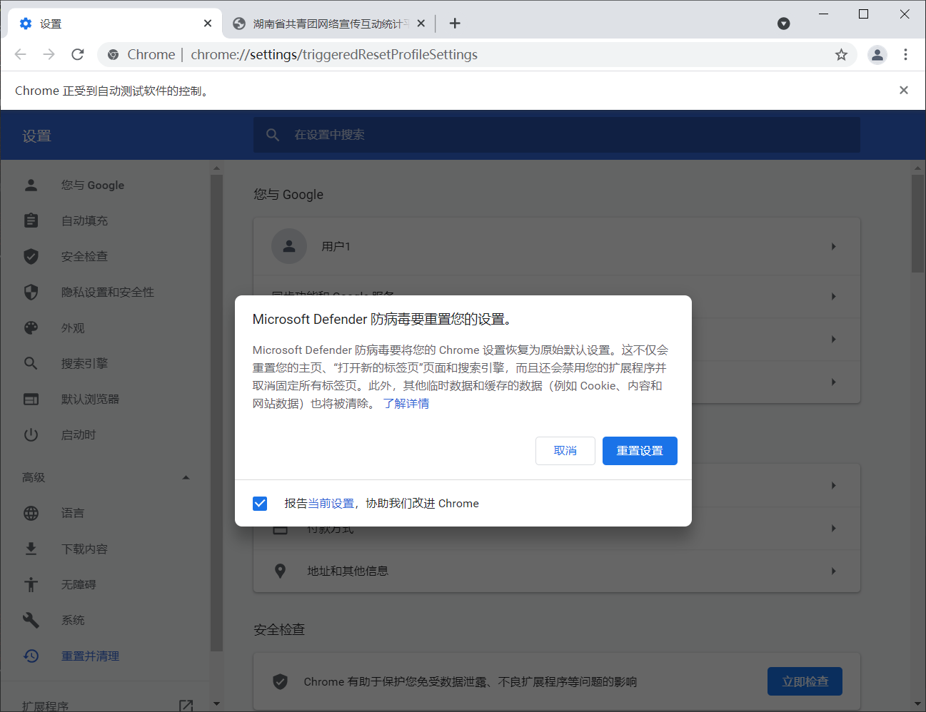

不出意外,此时会自动拉起你的浏览器并进入到你想进入的网站了,如果你的浏览器同时还多出来了一个像下图这样的页面:
拉起浏览器时多出来的页面
不用管,因为这对你将要进行的操作基本没有影响。

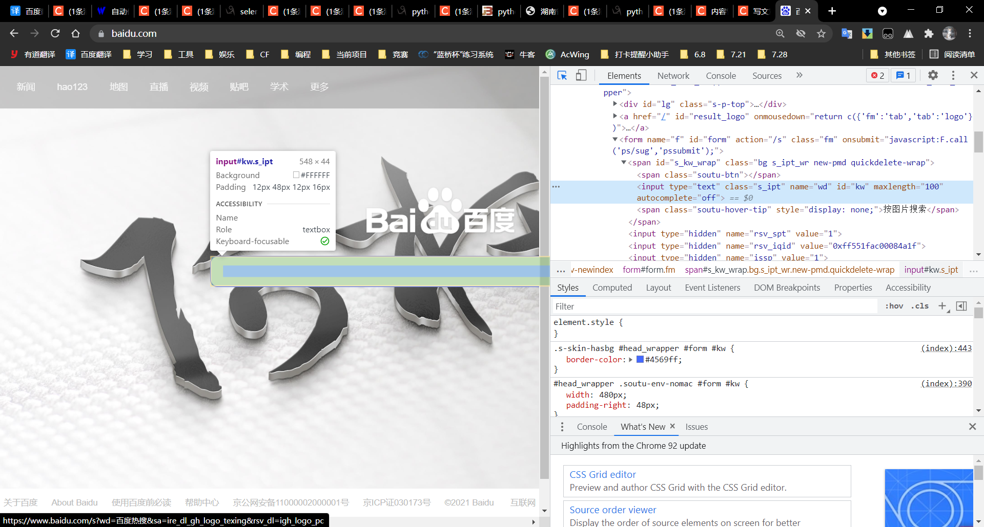

上面寻找元素的方法中填入的username和password是根据页面中的元素name进行寻找的,需要根据实际情况更改,如果输入框没有name属性,那么也可以使用id或者xpath进行寻找。
browser.find_element_by_id()
browser.find_element_by_xpath()

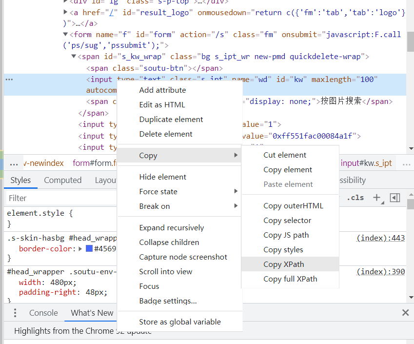

当然前提是你要先手动去网站中获取输入框的这些属性,比如说百度,按F12进行元素审查,然后按Ctrl+shift+C选择你要找的元素,如下图:
然后去查看该元素有没有属性id或者name,如果有的话可以直接用,如果没有的话就单击鼠标右键,然后选择cope,选择xPath,然后把你复制到的xPath放到代码里就好了。
xPath
