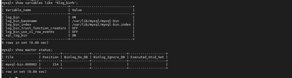

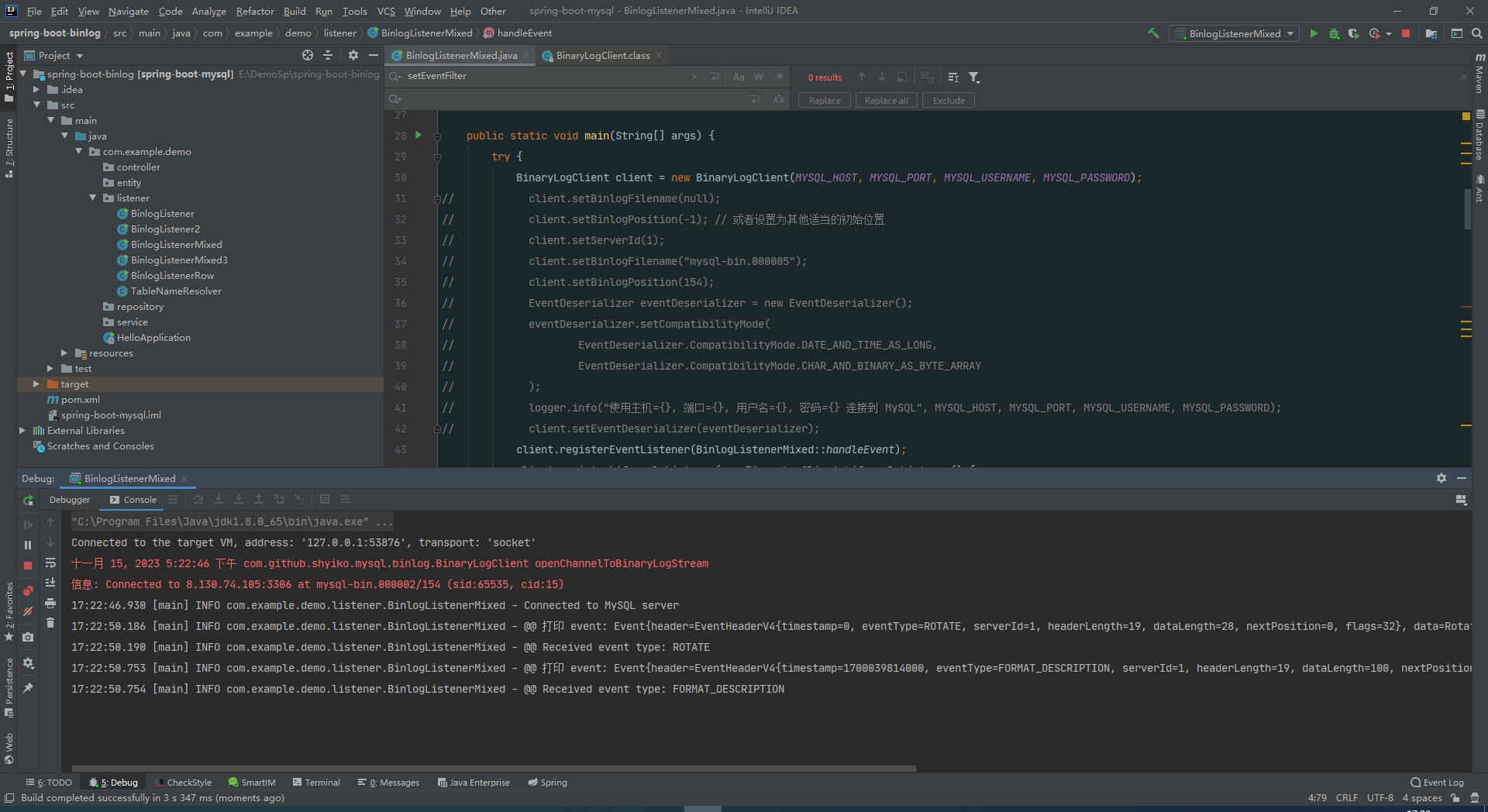

查看binlog是否开启
show variables like '%log_bin%'

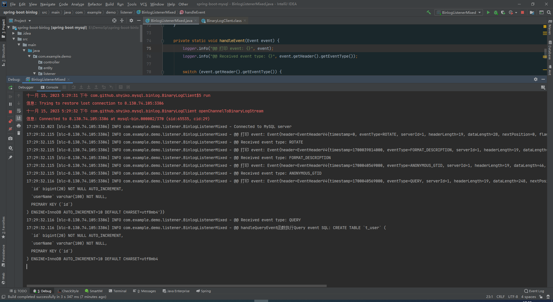

启动springboot程序

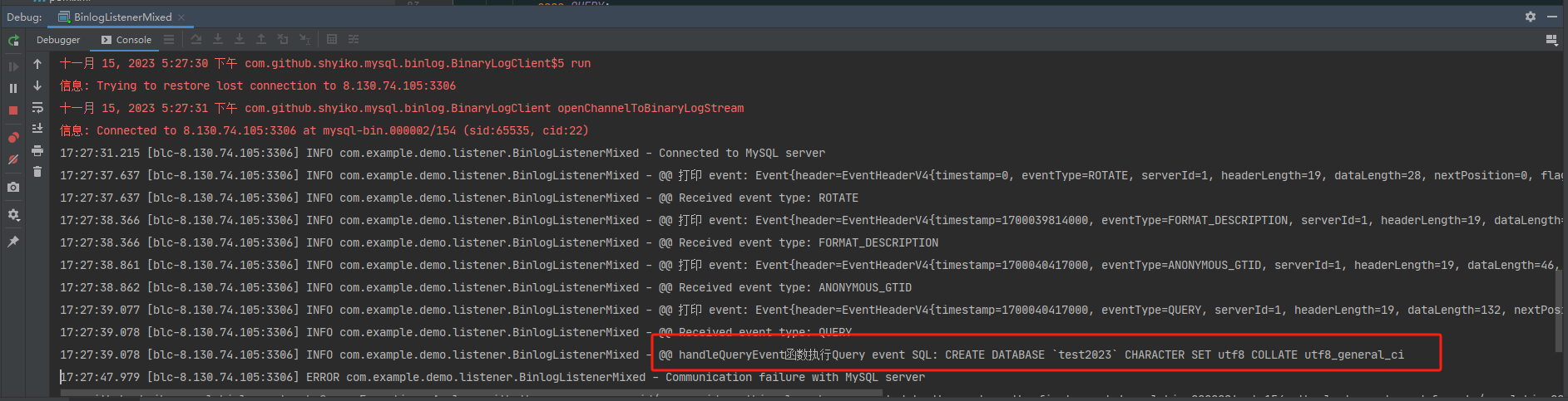

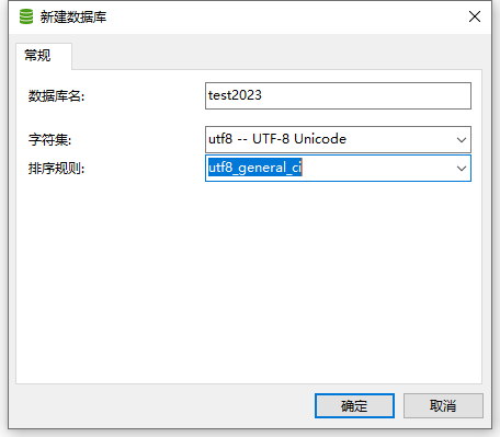

新建数据库
这个事件是一个 binlog 事件,其内容表示一个 SQL 查询事件。让我解释一下这个事件的各个部分:
  • 事件类型 (eventType): 该事件的类型是 QUERY,表示这是一个 SQL 查询事件。
  • 时间戳 (timestamp): 事件的时间戳为 1700045267000,表示事件发生的时间。
  • 线程ID (threadId): 线程ID 是 189,表示执行这个查询的线程的标识符。
  • 执行时间 (executionTime): 执行时间为 0,表示执行这个查询所花费的时间。
  • 错误代码 (errorCode): 错误代码为 0,表示查询执行没有错误。
  • 数据库 (database): 数据库为 test2023,表示这个查询发生在 test2023 数据库中。
  • SQL 查询 (sql): 实际的 SQL 查询为 CREATE DATABASE test2023 CHARACTER SET utf8 COLLATE utf8_general_ci,表示执行了创建数据库的操作。
这个事件的作用是在 test2023 数据库中执行了一个创建数据库的 SQL 查询。这是 binlog 中的一部分,用于记录数据库中的变化,以便进行数据备份、主从同步等操作。

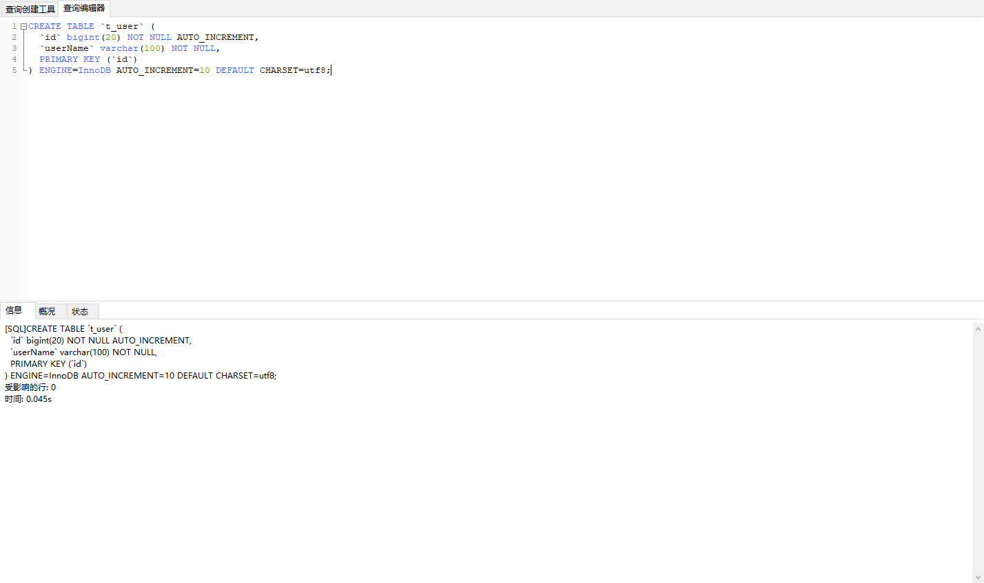

新建表数据
CREATE TABLE `t_user` (
  `id` bigint(20) NOT NULL AUTO_INCREMENT,
  `userName` varchar(100) NOT NULL,
  PRIMARY KEY (`id`)
) ENGINE=InnoDB AUTO_INCREMENT=10 DEFAULT CHARSET=utf8mb4;
这个事件也是一个 binlog 事件,表示一个 SQL 查询事件。让我解释一下这个事件的各个部分:
  • 时间戳 (timestamp): 事件的时间戳为 1700045422000,表示事件发生的时间。
  • 线程ID (threadId): 线程ID 是 204,表示执行这个查询的线程的标识符。
  • SQL 查询 (sql): 实际的 SQL 查询为 CREATE TABLE t_user(idbigint(20) NOT NULL AUTO_INCREMENT,userName varchar(100) NOT NULL, PRIMARY KEY (id) ) ENGINE=InnoDB AUTO_INCREMENT=10 DEFAULT CHARSET=utf8mb4,表示执行了在 test2023 数据库中创建名为 t_user 的表的操作。
这个事件的作用是在 test2023 数据库中创建了一个名为 t_user 的表,该表包含 id 和 userName 两个字段,其中 id 是自增的主键。这种类型的事件常常用于记录数据库结构的变化,以便进行数据备份、迁移和版本控制等操作。

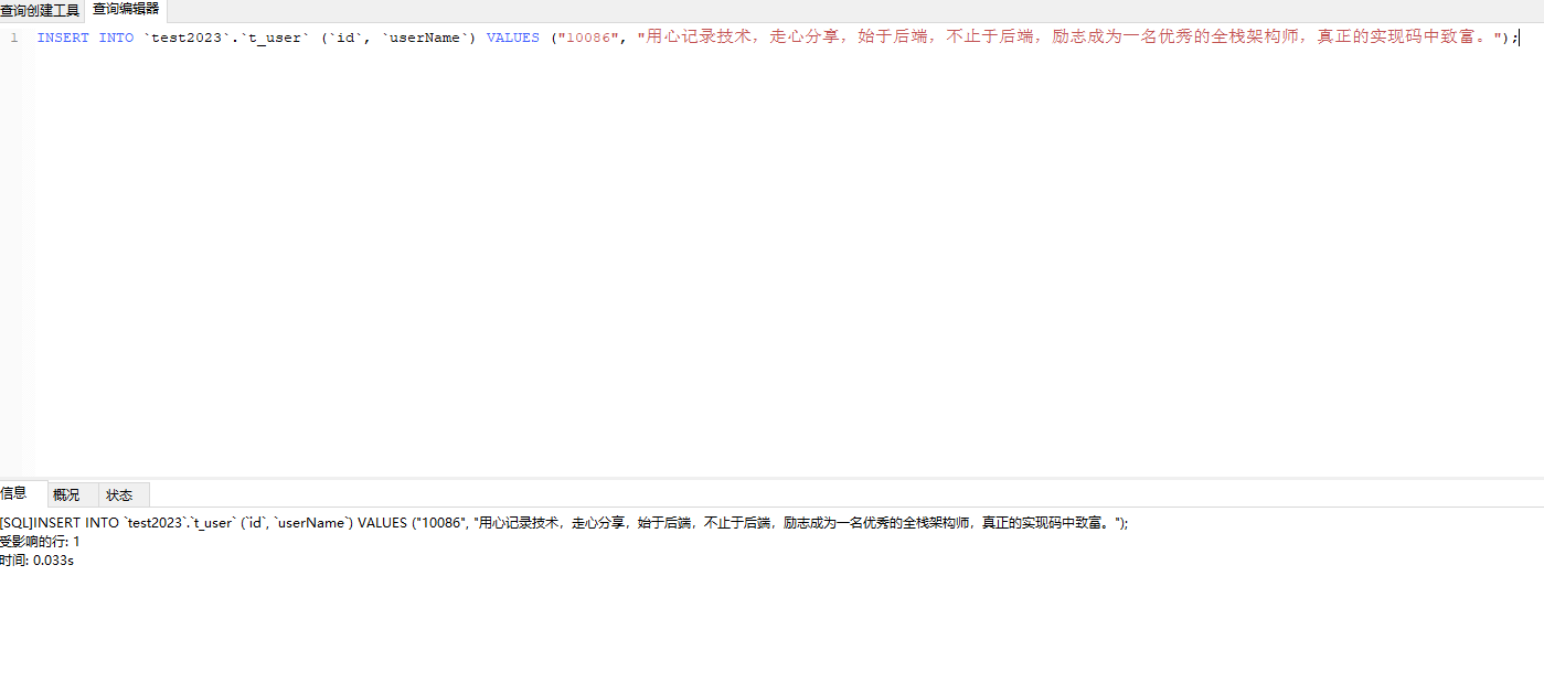

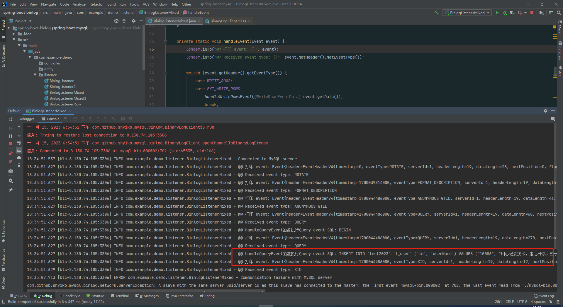

插入表数据
INSERT INTO `test2023`.`t_user` (`id`, `userName`)
VALUES
        "10086",
        "用心记录技术,走心分享,始于后端,不止于后端,励志成为一名优秀的全栈架构师,真正的实现码中致富。"
这个事件也是一个 binlog 事件,表示一个 SQL 查询事件,具体如下:
  • 时间戳 (timestamp): 事件的时间戳为 1700045547000,表示事件发生的时间。
  • SQL 查询 (sql): 实际的 SQL 查询为 INSERT INTO test2023.t_user (id, userName) VALUES ( "10086", "用心记录技术,走心分享,始于后端,不止于后端,励志成为一名优秀的全栈架构师,真正的实现码中致富。",表示执行了向 test2023 数据库的 t_user 表中插入一行数据的操作。
这个事件的作用是向 t_user 表中插入了一行数据,包含了 id 和 userName 两个字段的值。这种类型的事件通常用于记录数据的变化,以便进行数据备份、同步和迁移等操作。

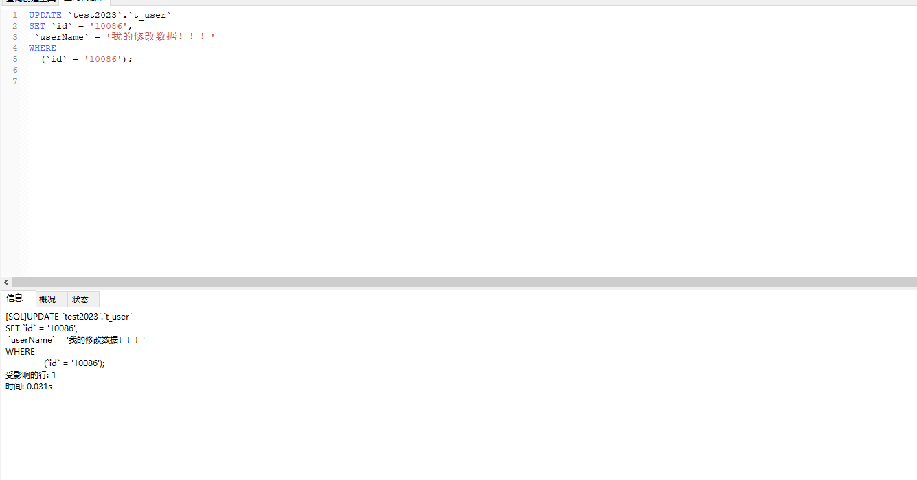

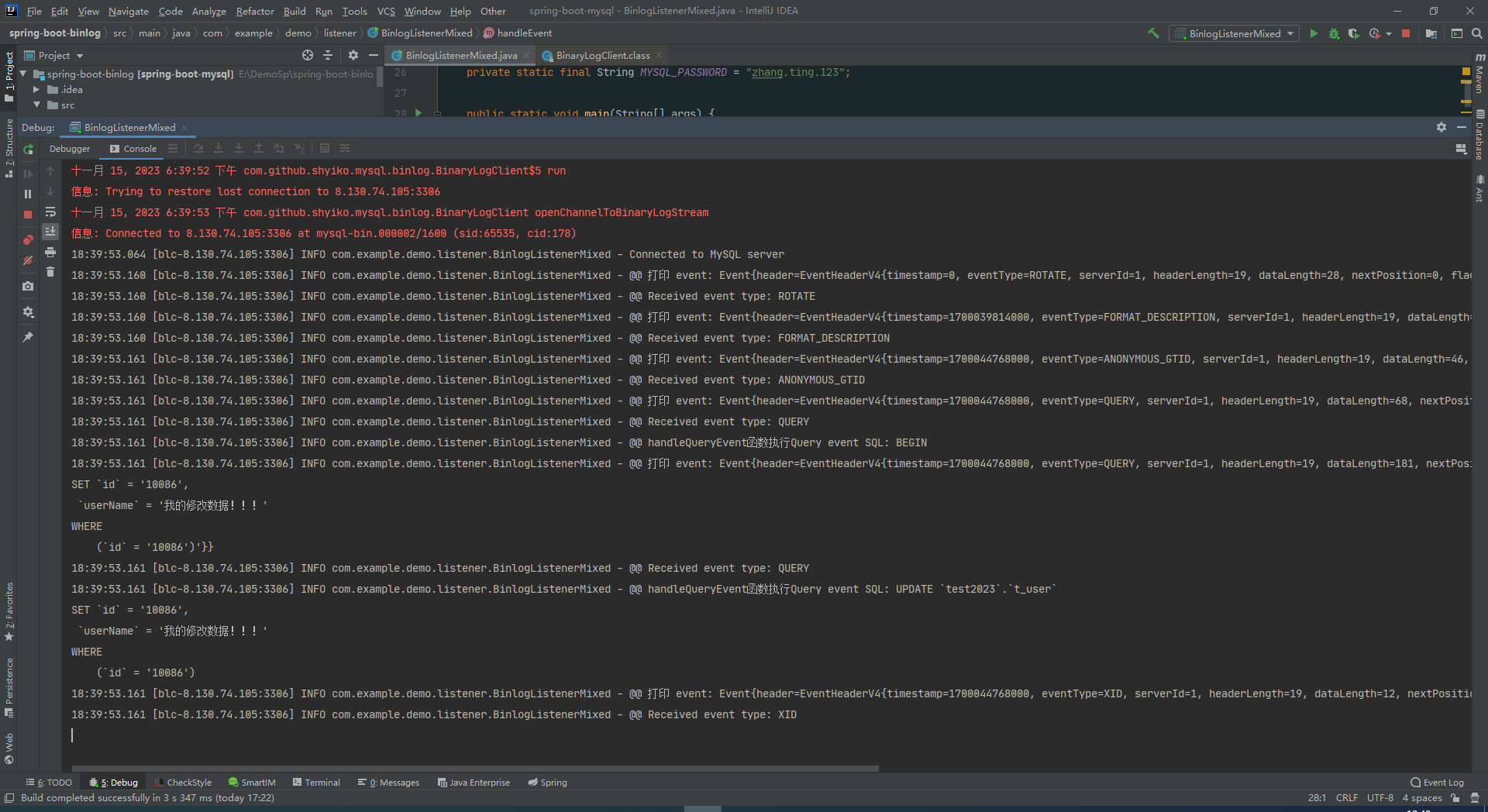

修改表数据修改表数据
修改表数据
UPDATE `test2023`.`t_user`
SET `id` = '10086',
 `userName` = '我的修改数据!!!'
WHERE
	(`id` = '10086');
这个事件同样是一个 binlog 事件,表示一个 SQL 查询事件,具体如下:
  • 时间戳 (timestamp): 事件的时间戳为 1700045675000,表示事件发生的时间。
  • SQL 查询 (sql): 实际的 SQL 查询为 UPDATE test2023.t_userSETid= '10086', userName = '我的修改数据!!!' WHERE (id = '10086'),表示执行了更新 test2023 数据库中的 t_user 表中一行数据的操作。
这个事件的作用是将 t_user 表中 id 为 10086 的行的数据进行更新,将 id 修改为 10086,userName 修改为 ‘我的修改数据!!!’。这种类型的事件通常用于记录数据的变化,以便进行数据备份、同步和迁移等操作。

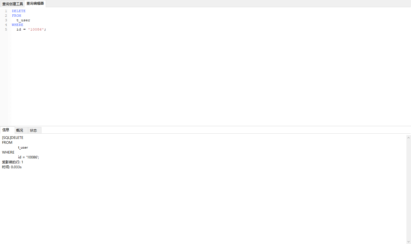

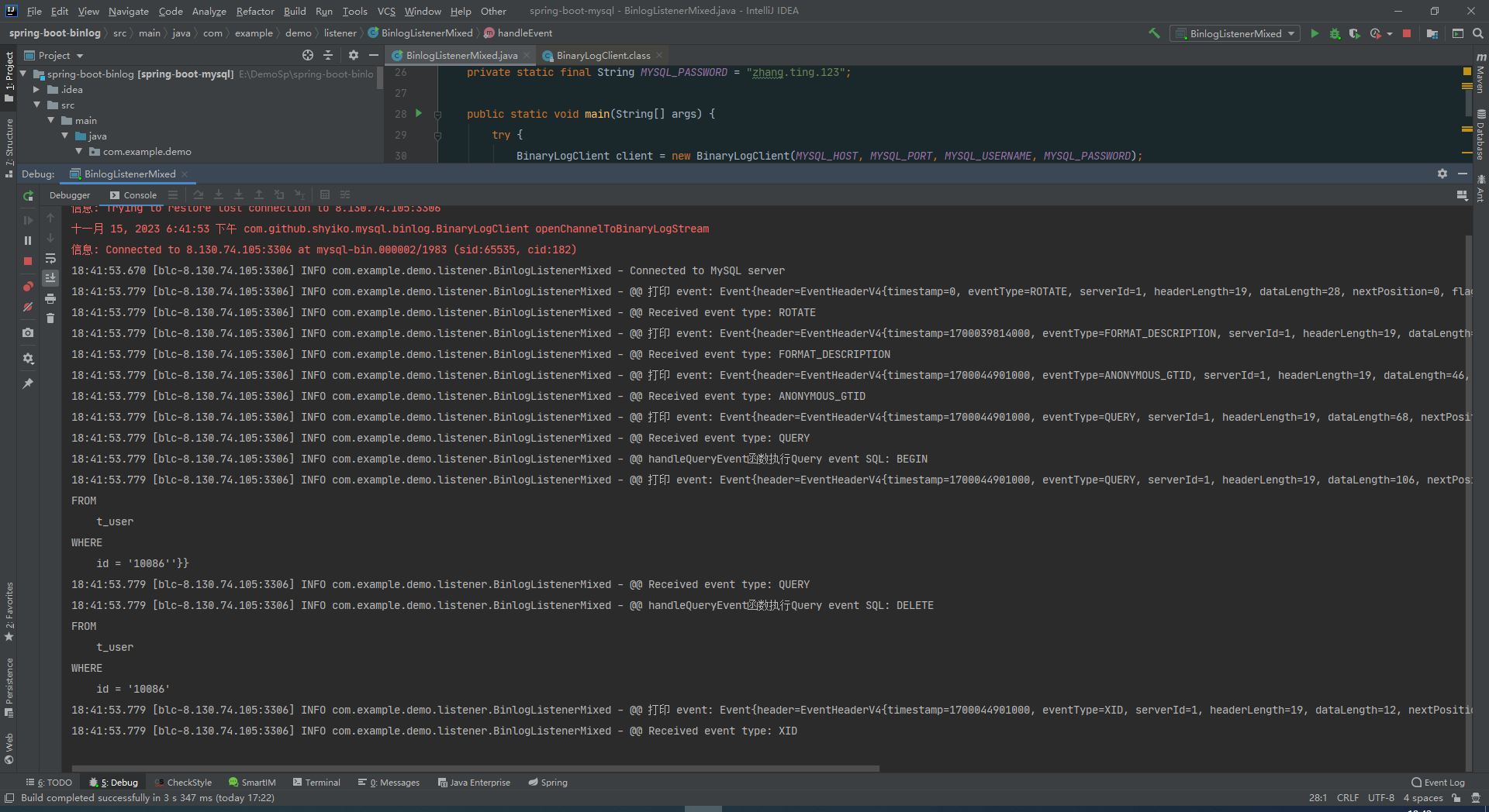

删除表数据
DELETE
FROM
	t_user
WHERE
	id = '10086';
  • 时间戳 (timestamp): 事件的时间戳为 1700045755000,表示事件发生的时间。
  • SQL 查询 (sql): 实际的 SQL 查询为 DELETE FROM t_user WHERE id = '10086',表示执行了删除 test2023 数据库中的 t_user 表中一行数据的操作。
这个事件的作用是删除 t_user 表中 id 为 10086 的行。这种类型的事件通常用于记录数据的删除操作,以便进行数据备份、同步和迁移等操作。

Java示例
package com.example.demo.listener;
import com.github.shyiko.mysql.binlog.BinaryLogClient;
import com.github.shyiko.mysql.binlog.event.Event;
import com.github.shyiko.mysql.binlog.event.EventData;
import com.github.shyiko.mysql.binlog.event.QueryEventData;
import com.github.shyiko.mysql.binlog.event.TableMapEventData;
import com.github.shyiko.mysql.binlog.event.WriteRowsEventData;
import com.github.shyiko.mysql.binlog.event.deserialization.EventDeserializer;
import org.slf4j.Logger;
import org.slf4j.LoggerFactory;
import javax.naming.AuthenticationException;
import java.io.IOException;
import java.io.Serializable;
import java.util.List;
import java.util.concurrent.TimeoutException;
public class BinlogListenerMixed {
    private static final Logger logger = LoggerFactory.getLogger(BinlogListenerMixed.class);
    private static final String MYSQL_HOST = "8.130.74.105";
    private static final int MYSQL_PORT = 3306;
    private static final String MYSQL_USERNAME = "root";
    private static final String MYSQL_PASSWORD = "zhang.ting.123";
        try {
            BinaryLogClient client = new BinaryLogClient(MYSQL_HOST, MYSQL_PORT, MYSQL_USERNAME, MYSQL_PASSWORD);
//            client.setBinlogFilename(null);
//            client.setBinlogPosition(-1); // 或者设置为其他适当的初始位置
//            client.setServerId(1);
//            client.setBinlogFilename("mysql-bin.000005");
//            client.setBinlogPosition(154);
            EventDeserializer eventDeserializer = new EventDeserializer();
            eventDeserializer.setCompatibilityMode(
                    EventDeserializer.CompatibilityMode.DATE_AND_TIME_AS_LONG,
                    EventDeserializer.CompatibilityMode.CHAR_AND_BINARY_AS_BYTE_ARRAY
            logger.info("使用主机={}, 端口={}, 用户名={}, 密码={} 连接到 MySQL", MYSQL_HOST, MYSQL_PORT, MYSQL_USERNAME, MYSQL_PASSWORD);
            client.setEventDeserializer(eventDeserializer);
            client.registerEventListener(BinlogListenerMixed::handleEvent);
            client.registerLifecycleListener(new BinaryLogClient.LifecycleListener() {
                @Override
                public void onConnect(BinaryLogClient client) {
                    logger.info("Connected to MySQL server");
                @Override
                public void onCommunicationFailure(BinaryLogClient client, Exception ex) {
                    logger.error("Communication failure with MySQL server", ex);
                @Override
                public void onEventDeserializationFailure(BinaryLogClient client, Exception ex) {
                    logger.error("Event deserialization failure", ex);
                @Override
                public void onDisconnect(BinaryLogClient client) {
                    logger.warn("Disconnected from MySQL server");
                    // 在这里添加重新连接或其他处理逻辑
            client.connect();
        } catch (IOException e) {
            logger.error("@@ 连接到 MySQL 时发生错误", e);
            logger.error("@@ Error connecting to MySQL", e);
    private static void handleEvent(Event event) {
        logger.info("@@ 打印 event: {}", event);
        logger.info("@@ Received event type: {}", event.getHeader().getEventType());
        switch (event.getHeader().getEventType()) {
            case WRITE_ROWS:
            case EXT_WRITE_ROWS:
                handleWriteRowsEvent((WriteRowsEventData) event.getData());
                break;
            case QUERY:
                handleQueryEvent((QueryEventData) event.getData());
                break;
            case TABLE_MAP:
                handleTableMapEvent((TableMapEventData) event.getData());
                break;
            // 其他事件处理...
    private static void handleWriteRowsEvent(WriteRowsEventData eventData) {
        List<Serializable[]> rows = eventData.getRows();
        // 获取表名
        String tableName = getTableName(eventData);
        // 处理每一行数据
        for (Serializable[] row : rows) {
            // 根据需要调整以下代码以获取具体的列值
            String column1Value = row[0].toString();
            String column2Value = row[1].toString();
            // 将数据备份到另一个数据库
            backupToAnotherDatabase(tableName, column1Value, column2Value);
    private static void handleQueryEvent(QueryEventData eventData) {
        String sql = eventData.getSql();
        logger.info("@@ handleQueryEvent函数执行Query event SQL: {}", sql);
        // 解析SQL语句,根据需要处理
        // 例如,检查是否包含写入操作,然后执行相应的逻辑
    private static void handleTableMapEvent(TableMapEventData eventData) {
        // 获取表映射信息,根据需要处理
        logger.info("@@ handleTableMapEvent函数执行TableMap event: {}", eventData);
    private static String getTableName(EventData eventData) {
        // 获取表名的逻辑,可以使用TableMapEventData等信息
        // 根据实际情况实现
        return "example_table";
    private static void backupToAnotherDatabase(String tableName, String column1Value, String column2Value) {
        // 将数据备份到另一个数据库的逻辑
        logger.info("Backup to another database: Table={}, Column1={}, Column2={}", tableName, column1Value, column2Value);
