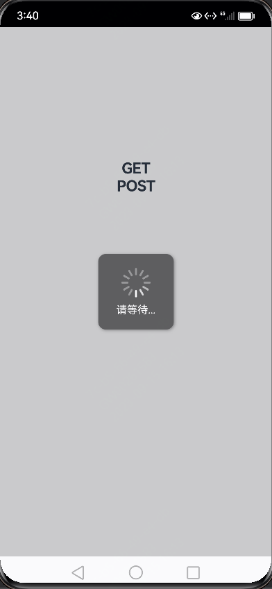

■ 支持dialog加载

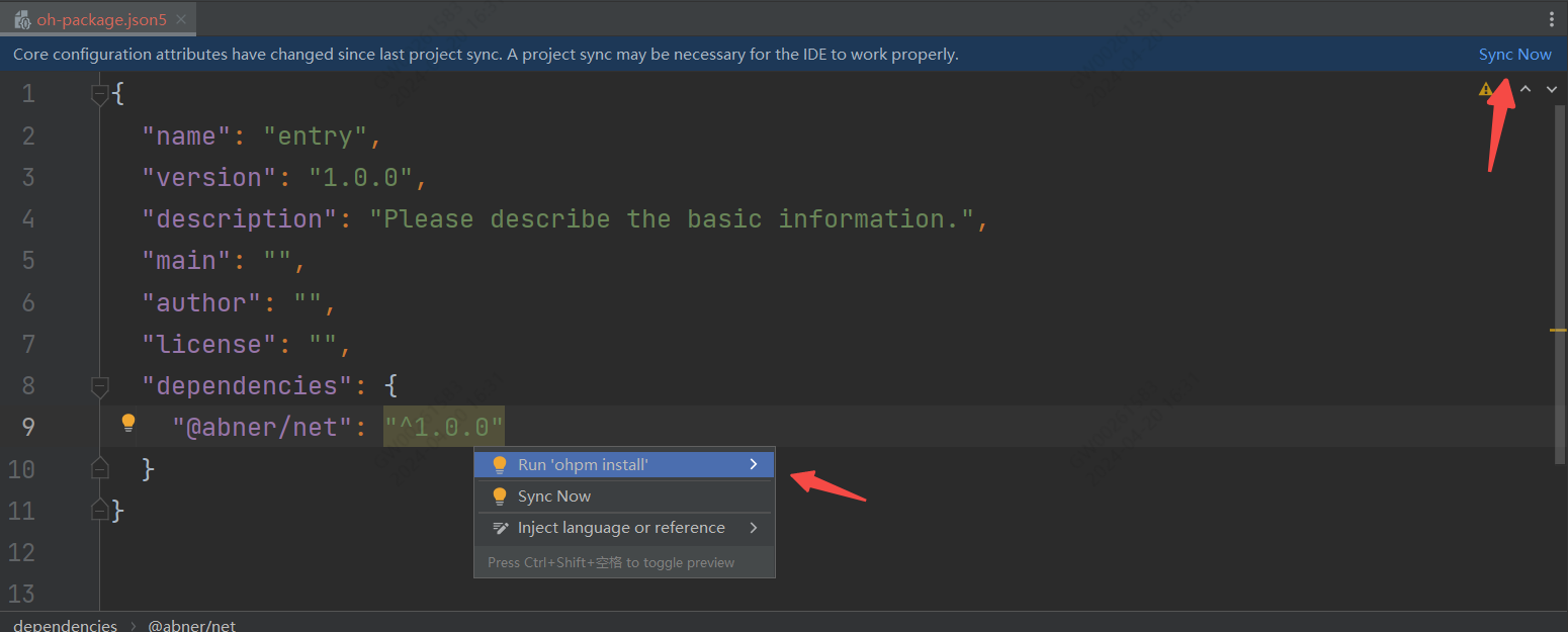

方式一:在Terminal窗口中,执行如下命令安装三方包,DevEco Studio会自动在工程的oh-package.json5中自动添加三方包依赖。
建议:在使用的模块路径下进行执行命令。
ohpm install @abner/net
方式二:在工程的oh-package.json5中设置三方包依赖,配置示例如下:
"dependencies": { "@abner/net": "^1.1.1"}
引入之后,进行同步项目,点击Sync Now即可,当然了你也可以,将鼠标放置在报错处会出现提示,在提示框中点击Run 'ohpm install'。

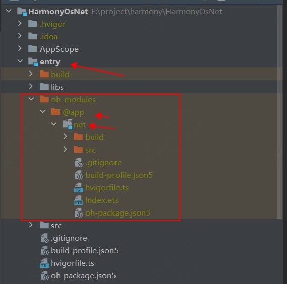

查看是否引用成功
无论使用哪种方式进行依赖,最终都会在使用的模块中,生成一个oh_modules文件,并创建源代码文件,有则成功,无则失败,如下:

八、Dialog加载使用
使用系统CustomDialogController
1、定义dialog控制器
NetLoadingDialog是net包中自带的,菊花状弹窗,如果和实际业务不一致,可以更换。
private mCustomDialogController = new CustomDialogController({
  builder: NetLoadingDialog({
    loadingText: '请等待...'
  autoCancel: false,
  customStyle: true,
  alignment: DialogAlignment.Center
2、调用传递控制器方法
此方法会自动显示和隐藏dialog,如果觉得不合适,大家可以自己定义即可。
setCustomDialogController(this.mCustomDialogController)
使用自定义,支持全局
1、使用
在网络请求的时候,直接调用即可。
 showDialogLoading()
2、自己自定义
dialog支持自己自定义,只需要在全局初始化时设置即可。
//定义全局的Builder
@Builder
function DialogLoading() {
  //自己写视图,或者使用自定义组件都行
  Column() {
    Text("我是自定义的Loading"
//在全局初始化的时候,设置即可
Net.getInstance().init({
  loadingDialog: wrapBuilder(DialogLoading)
