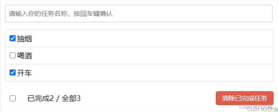

前面文章案例已经练习了父子组件之间的通信,这一节讲述如何把todos数组放进本地缓存中,因为实际开发场景中频繁查询的数据很有可能会用到本地缓存技术。
思考:如何改成使用本地缓存,是写一堆按钮每次触发就是往本地缓存种get和set?答案是错误的,因为太复杂了会写一堆的get和set方法
正确答案:使用监听watch属性,因为只要监听到数据改变 =》 往本地缓存种添加监听改变后的数据就行,这样就能实现本地缓存的更新。

注意点1:该案例只是把之前Todo-list案例的数组放到本地缓存中保存
注意点2:handler(value)中因为我们只用到新值,所以只写一个value即可,省略了oldValue,之前的长这样handler(newValue, oldValue)
注意点3:默认网站会把todos数组自动调用.toString()方法,会导致本地缓存中保存的值为[Object Object],所以需要JSON.parse()方法转换
注意点4:
问题:为啥JSON.parse()最后要拼接个“|| []”?
答案:当todos没有任何一条记录时,执行JSON.parse(localStorage.getItem(‘todos’))其值为null,而下方组件MyFooter.vue会继续使用todos.length就会导致报错,所以采用拼接“|| []”,依据是 null || [] 输出表达式值为 [],即||前方有值就返回该值,如果||前方为null,则整体表达式值为[]
注意点5:
问题:使用watch监听后,新增和修改按钮为啥能实现本地缓存的新增和删除?
答案: 因为watch监听的是整个todos,而handler(value)中的value就代表改变值后的todos,只需要把todos重新设置到本地缓存中,就实现了本地缓存的更新操作。
注意点6:
问题:为啥watch要开启深度监听?
答案:因为默认watch监听的是浅层次的,即todos保存的是对象,而用户在勾选每一项时如果不开启深度监听,就会导致用户每次勾选时并不会修改本地缓存中的数据checked状态,从而用户刷新时页面就变回之前没勾选的状态了,所以为了保持监听数据一致性必须开启深度监听。
