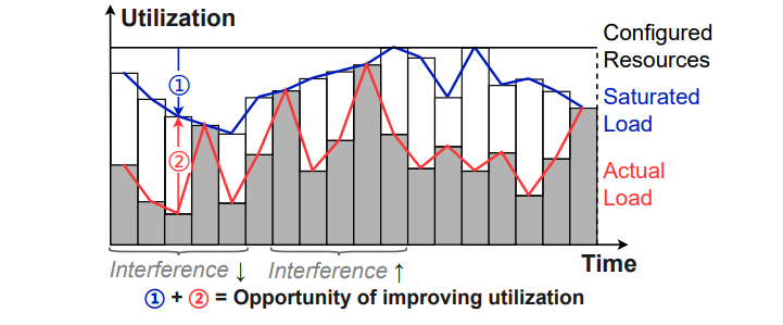

提高资源利用率一直是 Serverless 领域乃至云平台面临的优化难题之一,华为云对平台运行的函数实例数据进行分析,发现不同的Serverless函数在CPU或内存利用率上有较大的提升空间。图1是实例内资源浪费的示意图。这表明,资源利用不足的问题主要由如下两个因素造成。
规格过配:为了保证性能与可靠性,用户通常会考虑最坏的情况,从而指定相对较大的函数规格。即使实例满负载也无法充分利用分配的资源。这就造成了图1中①部分的资源浪费。
空闲实例:在实际业务应用中,每个实例所服务的用户负载往往会存在波动性。当实例负载较低时会空闲出部分资源,而这些资源无法被其他实例使用,这会产生图1中②部分的资源浪费。
图1 资源利用率提升空间(源于论文)

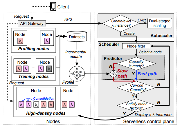

基于此,我们设计了一个高效、高密度的QoS感知调度系统JIAGU(甲骨),如图2所示。首先,我们设计了一种预决策调度,可以在低调度延迟的情况下做出准确的预测。在创建实例时,会对其部署后的性能进行预测,在不违反QoS的前提下,尽量提高实例的部署密度,以充分利用资源。其次,采用了两阶段扩缩容设计,在负载波动情况下,以最小的开销高效利用资源。

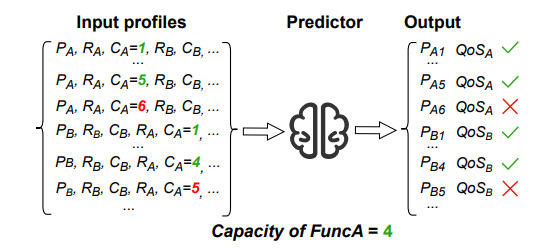

QoS预测模型:QoS感知调度建立在能够精确预测各函数在特定资源条件下的性能的基础上。与现有工作以实例粒度做性能预测不同,JIAGU利用了同一函数多个实例之间的同构性,以函数为粒度做性能预测,并引入了并发度作为每个函数的新特征。如图3所示,这有效地降低了输入维数,从而减少了训练开销,并可能缓解“维数诅咒”。其中QoS考虑了性能目标,主要以尾延迟为指标,但可以扩展到其他指标。
图3 预测模型(来源于论文)
节点容量表:为将预测和决策解耦,对于每一个部署的函数,提前预测新实例的性能,基于QoS保证原则的计算它在该节点上的容量,最终计算出节点上每个函数的容量表。“容量”表示该函数能够在当前环境下部署的不违背QoS的最大并发实例数。之后,当调度器做出调度决策时,它可以通过表查询的方式,即检查函数实例部署后并发度是否超过该函数的容量,来预测QoS违规,而无需进行模型推断。这就是调度“Fast path”。此外,只有当传入实例所属的函数不在该节点的容量表中时,例如函数第一次部署到该节点上时,才需要对关键路径进行预测,此为“Slow path”。而实际负载的结果显示,超过80%的调度通过Fast path。
容量异步更新:由于部署新函数可能会对节点上其他函数施加资源干扰,从而导致它们的QoS违反。因此,引入了异步更新容量,当新函数被调度到节点时,它会触发更新容量表,更新在调度关键路径之外异步完成。即保证了容量表始终最新,又避免了容量更新引入额外的调度开销。

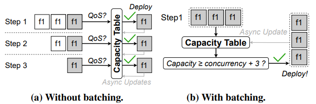

并发度感知调度:云上最极端的调用模式之一是负载峰值,当负载快速上升,需要同时创建多个函数实例。若如图4(a)所示的每个实例的创建都进行一次预测,将会带来巨大的调度开销。基于此,JIAGU 进一步采用并发感知调度,它在负载高峰时对同一个函数并发传入的实例进行调度。容量的计算方式,不仅考虑到是否可以部署下一个实例,还考虑了可以部署多少个下一个实例,如图4(b)所示,当同一函数的多个实例到达时,如果该函数在节点上的容量足以容纳这些新的实例,则多个实例的调度和异步更新可以被批处理,只需要进行一次。
图4 并发度感知调度(来源于论文)

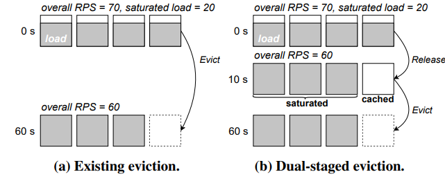

两阶段扩缩容:当前通用的实例驱逐策略是当负载下降时,针对空闲实例等待一段时间后直接进行驱逐,如图5(a)所示,这种直接缩容的方式在负载波动的场景下往往会导致更频繁的冷启动。为了将资源释放与实例淘汰解耦,考虑如图5中(b)所示两阶段扩缩容:
一阶段:当负载下降时,在驱逐实例之前,会先以更高的敏感性调整路由,将请求发送到更少的实例,从而使部分实例处于空闲状态;
二阶段:当处于空闲状态一段时间后,再进行实例资源的释放。如果负载在空闲实例被释放之前再次上升,则可以通过重路由以最小的开销使实例重新工作。此外,为了应对某个节点的容量满了,而其上的处于空闲状态的情况,会提前将空闲实例迁移到其他节点上,以减少冷启动的开销。

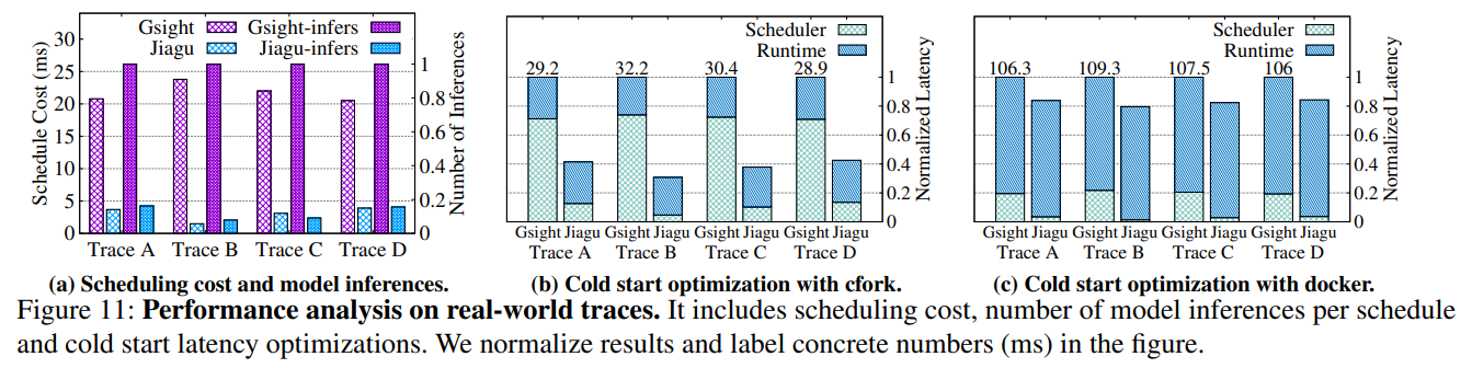

基于云上的真实负载数据我们验证分析了JIAGU的调度性能,如下图6(a)部分结果所示,相比于当前先进的基于模型的调度器Gsight[4](发表于SC’21)相比,其调度成本降低了81.0%–93.7%,这是因为 JIAGU的基于节点容量的调度策略可以大幅减少模型推理的数量, 从而在多次冷启动中避免了推理开销。如图6(b)(c)所示在不同运行时的场景下,JIAGU的冷启动延迟相比Gsight分别降低了57.4%和20%。总的来说JIAGU在调度性能上普遍优于当前的基于模型的调度器。
图6 调度性能验证结果(来源于论文)

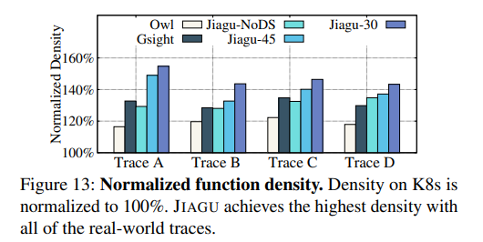

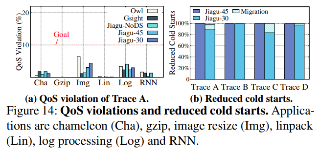

同时我们评估了JIAGU在资源利用率提升和QoS保障方面的效果,如图7所示,与现有流行的调度器Kubernetes、Gsight[4]、Owl[5]相比,在维持相当的QoS保障性的基础上,JIAGU实现了最高的资源利用率,实例密度比Kubernetes高54.8%,比Gsight高22.0%,比Owl高38.3%。可见当用户负载下降时,JIAGU可以快速利用不饱和实例的资源。
图7 资源利用率验证结果(来源于论文)

本文介绍了华为云对调度优化这一业界难题的探索之路,创新性提出了基于JIAGU的高效的资源优化调度系统,通过在现网的大规模验证,我们发现JIAGU在不同资源密集型业务混部的场景,保证QoS不影响的前提下实现了资源利用率30%+的提升,欢迎大家来体验。同时我们也在持续探索、优化调度能力,面向GPU等资源异构资源,结合函数画像实现精准调度。
