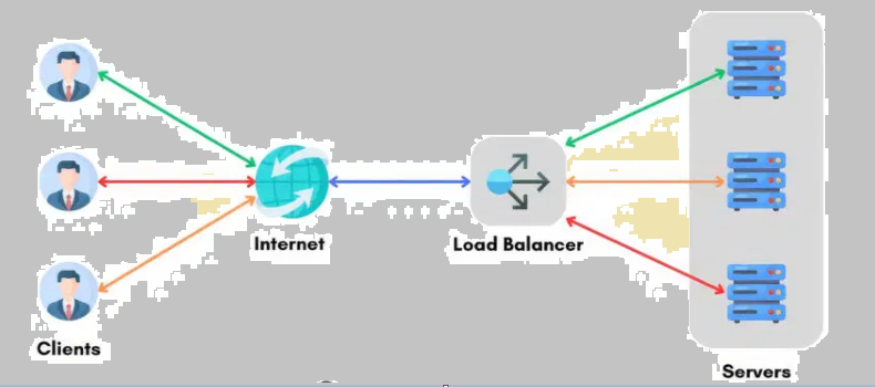

1 SLB 算法的最少链接频率
负载均衡算法有静态算法和动态算法。这里试图解释和理解动态算法中的最少链接频率。
此算法考虑每个服务器已收到的请求数 在一定时间内。此时间段称为 Window Time。负载均衡将下一个请求发送到服务器 在上一个 Window Time 秒数内收到的连接数最少。
Window Time (窗口时间) 是管理员可以 改变。默认值为 10 秒。
这是一种更动态的方法是 Least Connections 算法,该算法考虑网络的当前状态。此算法将新请求定向到活动连接最少的服务器。假设活动连接较少的服务器不太繁忙,此方法可以提高服务器资源的利用率。在会话持久性很重要的情况下,它特别有用,因为它有助于在服务器之间保持均匀的负载。

4 小结
深入研究负载均衡机制时可以发现,负载均衡在现代数字环境中不可或缺的机制,并说明了它从基于 Internet 的服务到数据中心网络的普遍效用。
它在增强应用程序可用性、可扩展性、安全性和性能方面发挥着关键作用,这凸显了它在保持运营连续性和跨各个领域提供无缝用户体验方面的重要性。通过在多个服务器之间智能地分配网络或应用程序流量,负载平衡不仅可以优化系统性能,还可以确保有效利用资源,从而增强网络系统对流量激增和潜在故障的弹性。
选择和实施适当的负载平衡算法(无论是静态的还是动态的)是使网络运营与相关基础设施的特定需求和特征保持一致的关键。
正如我们所看到的,Round Robin、Least Connections 和 Least Time 等技术提供了多种管理流量的方法,每种方法都有其优点,适用于不同的场景。
