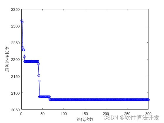

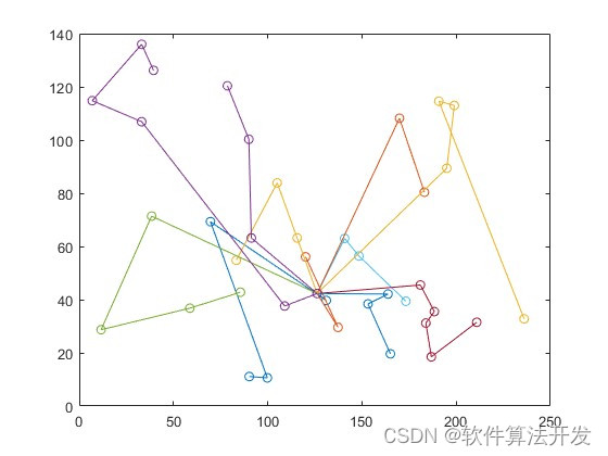

        基于ACO蚁群优化的VRPSD问题求解matlab仿真,输出ACO优化的收敛曲线,规划路径结果和每一条路径的满载率。

figure
plot(L_best,'b-o');
xlabel('迭代次数');
ylabel('最短路径长度');
figure
tmps=[];
for j = 1:length(route_path)
    route1 = route_path{j};
    a=[];
    b=[];
    for i=1:length(route1(:))
        a=[a Posxy(route1(i),1)];
        b=[b Posxy(route1(i),2)];
    end
    plot(a,b,'o-');
    hold on
end
