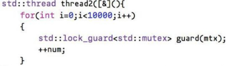

std::lock_guard因为mutex需要在数据处理开始和结束时成对出现,当数据处理过程很长时容易遗忘造成危害,所以使用std::lock_guard
要加锁的代码段,我们用{}括起来形成一个作用域,括号的开端创建lock_guard对象,把mutex对象作为参数传入lock_guard的构造函数即可
这就相当于下面代码
std::thread thread2([&]()){
for(int i=0;i<10000;i++)
mtx.lock();
++num;
mtx.unlock();

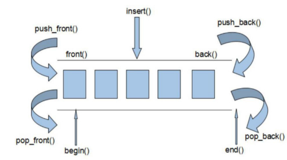

deque在slam接收储存一些传感器数据时也是用到队列先进先出
deque是一个的双向开口,意思是可以在头尾两端分别做元素的插入和删除操作,当然,vector 容器也可以在头尾两端插入元素,但是在其头部操作效率奇差,无法被接受。
