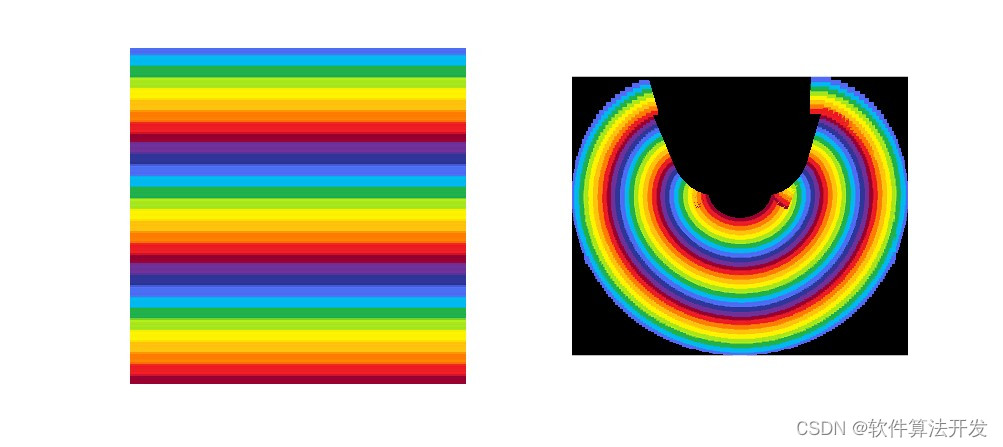

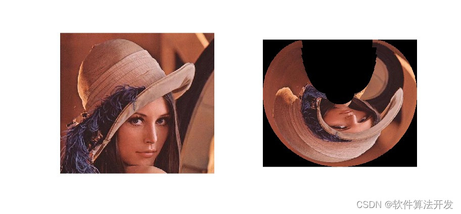

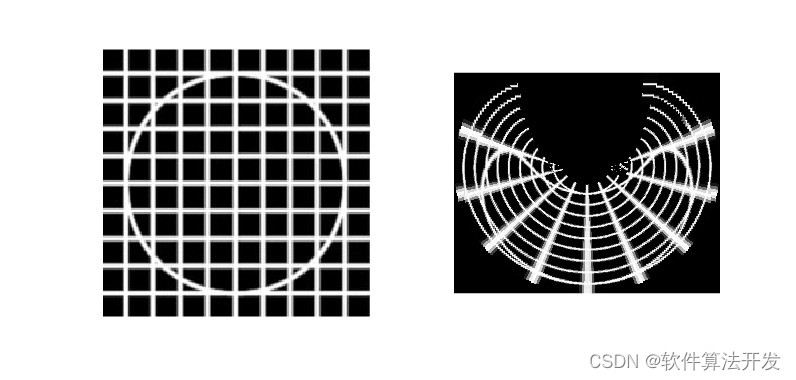

1.程序功能描述

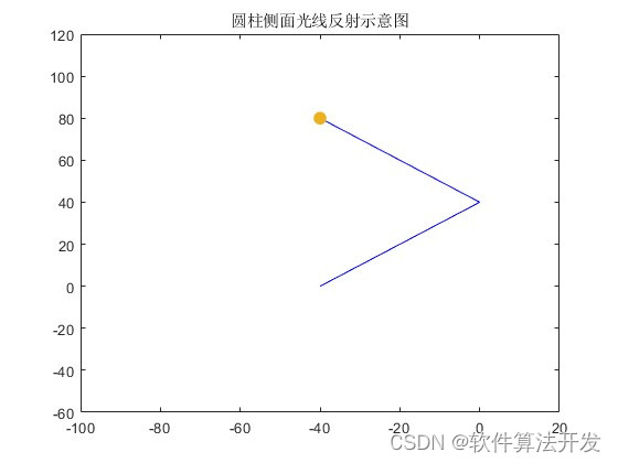

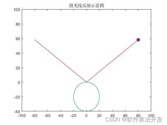

基于圆柱体镜子和光线跟踪实现镜反射观测全景观图.模拟的场景如下所示:
2.测试软件版本以及运行结果展示
MATLAB2022a版本运行

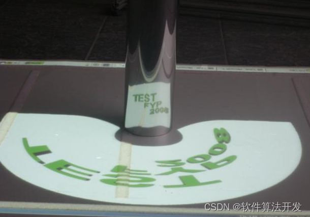

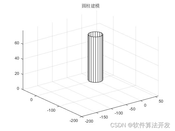

       基于圆柱体镜子和光线跟踪技术实现镜反射观测全景观图,涉及几何光学、计算机图形学以及数值计算等多个领域的知识。该方法利用圆柱镜面的反射特性,通过模拟光线在场景与镜子之间的交互,构建出一种独特的全景视角。
圆柱体镜子:圆柱镜是一种具有特定曲率半径的圆柱形反射表面。其反射特性遵循镜面反射定律,即入射光线、反射光线与法线(垂直于镜面的直线)均位于同一平面内,且入射角等于反射角。

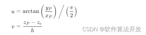

将反射光线交点处的场景颜色信息映射到圆柱镜面的全景图上,需要进行坐标转换。假设全景图的坐标为u,v),则:
其中,h 是圆柱镜的高度。将 (u,v) 映射到全景图对应像素位置,并存储该位置的颜色值。
