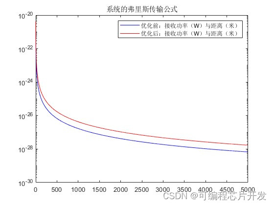

       基于遗传算法的智能天线最佳阵列因子计算。智能天线技术利用自适应阵列处理技术改善无线通信系统的性能,尤其是提高接收信号质量、抑制干扰和增强定位能力。在智能天线的设计中,阵列因子(也称加权向量或波束形成向量)的选择至关重要,它直接影响了阵列的方向性和增益特性。遗传算法(Genetic Algorithm, GA)作为一种高效的全局优化搜索方法,可以用来寻找最优阵列因子。对比GA优化前后,天线接收功率衰减。

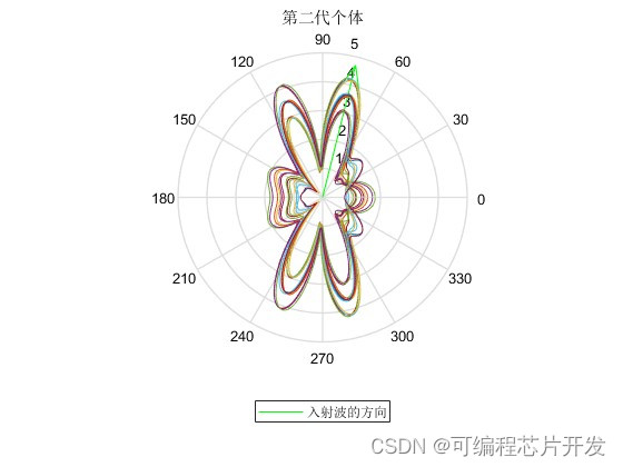

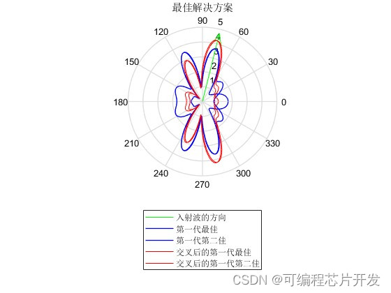

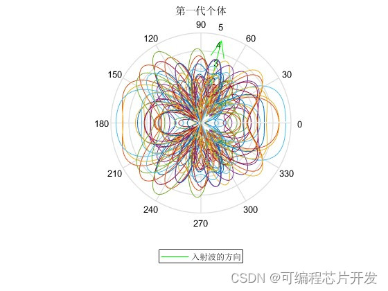

2.系统仿真结果

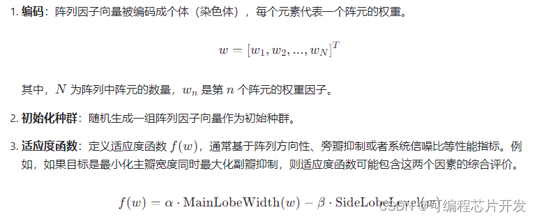

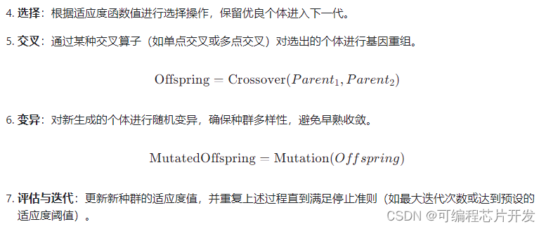

4.系统原理简介
        遗传算法基本流程:
       应用到智能天线问题时,GA的目标通常是找到使系统性能最优的阵列因子向量w∗,该向量能实现期望的波束形成特性。
