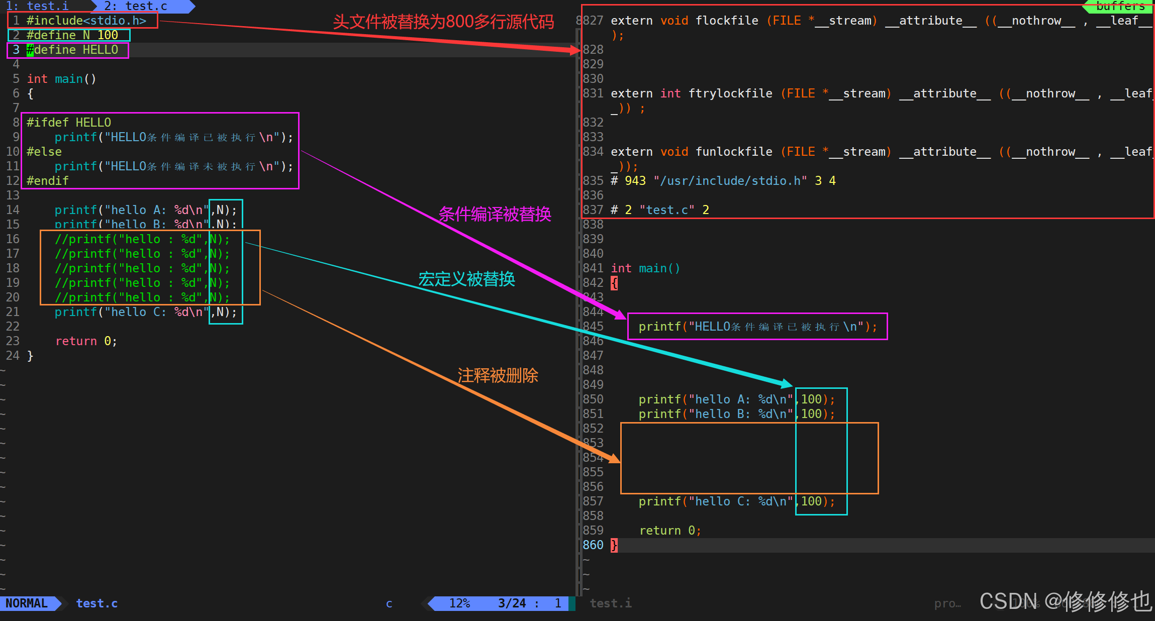

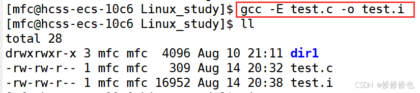

然后我们使用gcc的只激活预处理选项,将生成的文件定向输入到新文件test.i中:
编辑
接着使用vim打开test.i文件查看预处理结果:编辑

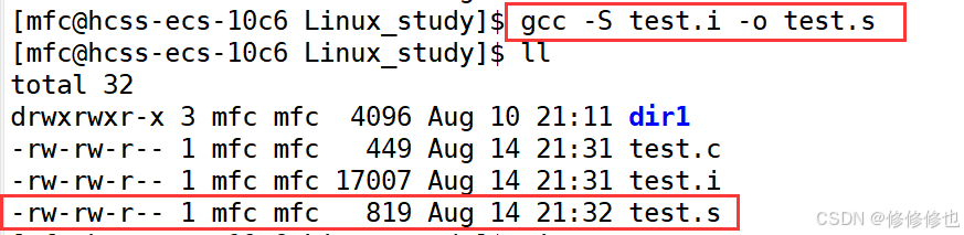

• 用户可以使用[ -S ]选项来进行查看,该选项只进行编译而不进行汇编,生成汇编代码。
利用Linux中gcc操作验证这一过程:

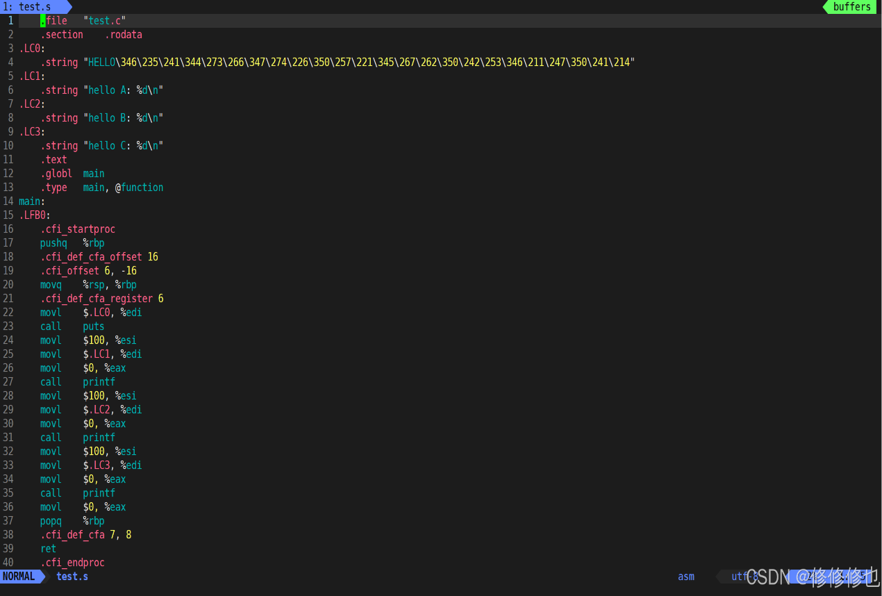

首先我们使用gcc的编译到汇编语言选项,将生成的文件定向输入到新文件test.s中:
编辑
使用vim打开生成的新文件test.s, 可以发现之前的文件已经被转换成了汇编语言:
编辑

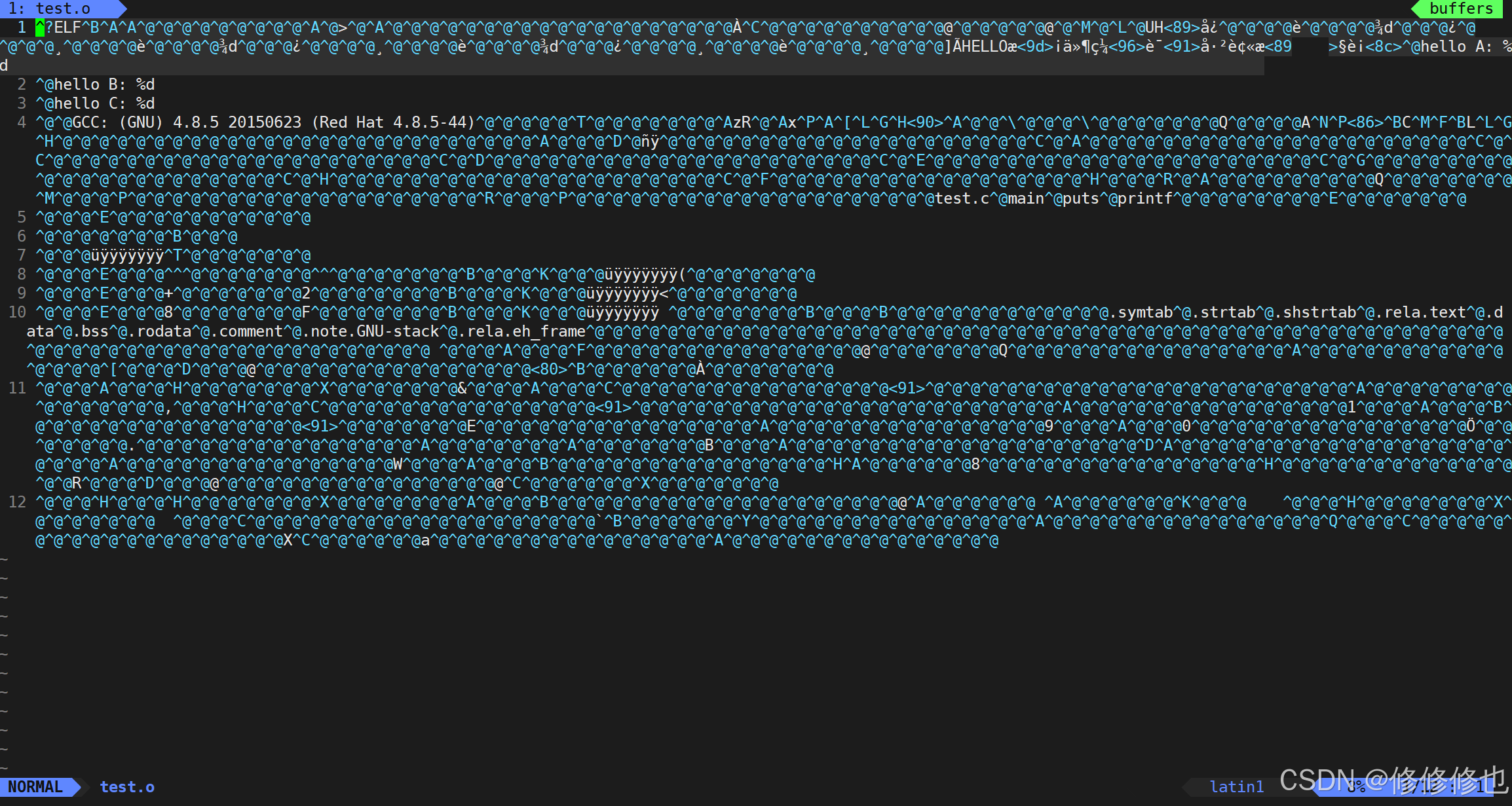

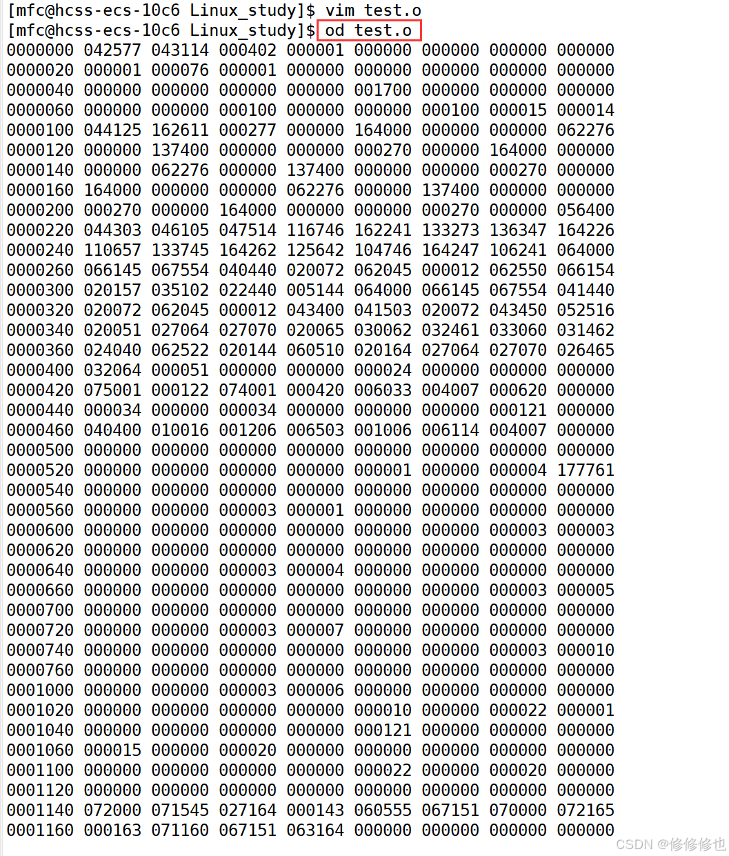

首先我们使用gcc的汇编到二进制机器码选项,将生成的文件定向输入到新文件test.o中:编辑
然后我们使用vim打开新生成的test.o文件, 发现是乱码:编辑
这是因为vim是文本编辑器, 它只能识别文本内容, 不能识别二进制内容, 那么我们可以选择使用二进制查看工具"od"来查看这个二进制文件:编辑

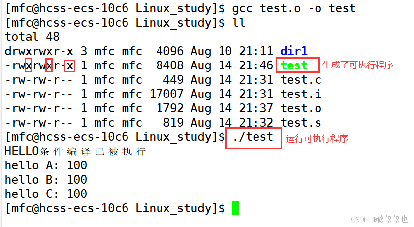

我们利用gcc来将test.o二进制文件和库连接,生成可执行程序test:
编辑

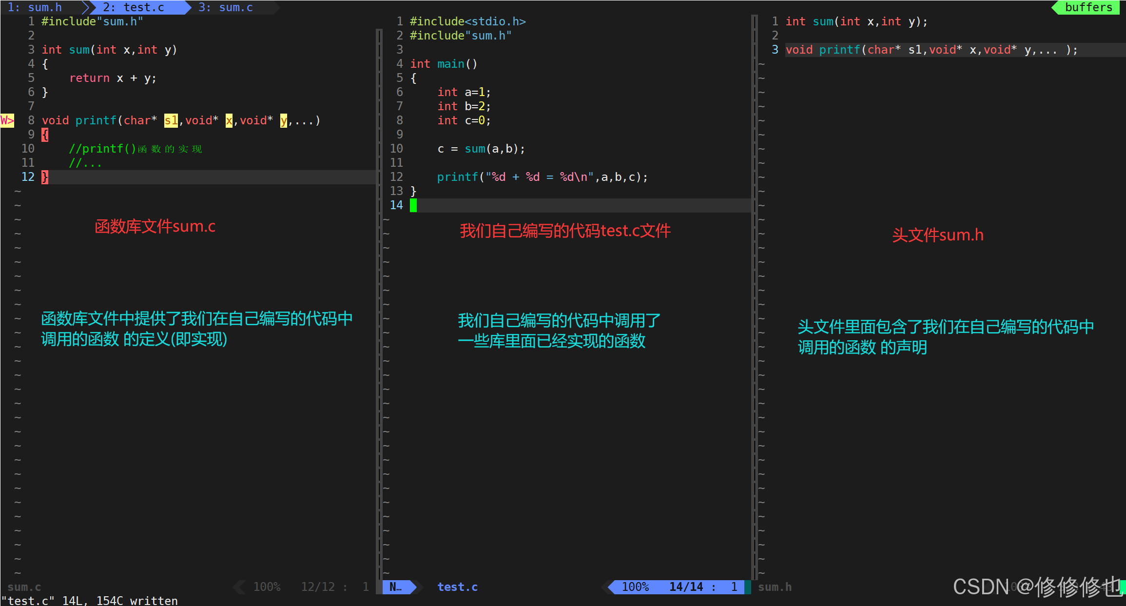

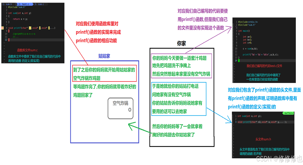

在前面我们提到了gcc工作的最后一步: 连接。那么我们为什么要将自己编写的代码和库连接呢?
这是因为,库中有我们调用的C语言函数的定义, 它们三个的关系如下图:编辑
他们的关系可以给大家举个例子:
编辑

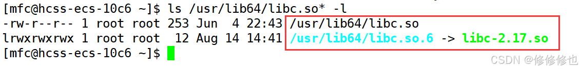

也就是说, 我们的C程序中,并没有定义“printf”函数的实现,且在预编译中包含的“stdio.h”中也只有该函数的声明, 而没有定义函数的实现, 系统把这些函数实现都被做到名为 libc.so.6 的库文件中去了, 在没有特别指定时, gcc 会到系统默认的搜索路径“/usr/lib”下进行查找, 也就是链接到 libc.so.6 库函数中去, 这样就能实现函数“printf”了, 而这也就是链接的作用。
编辑

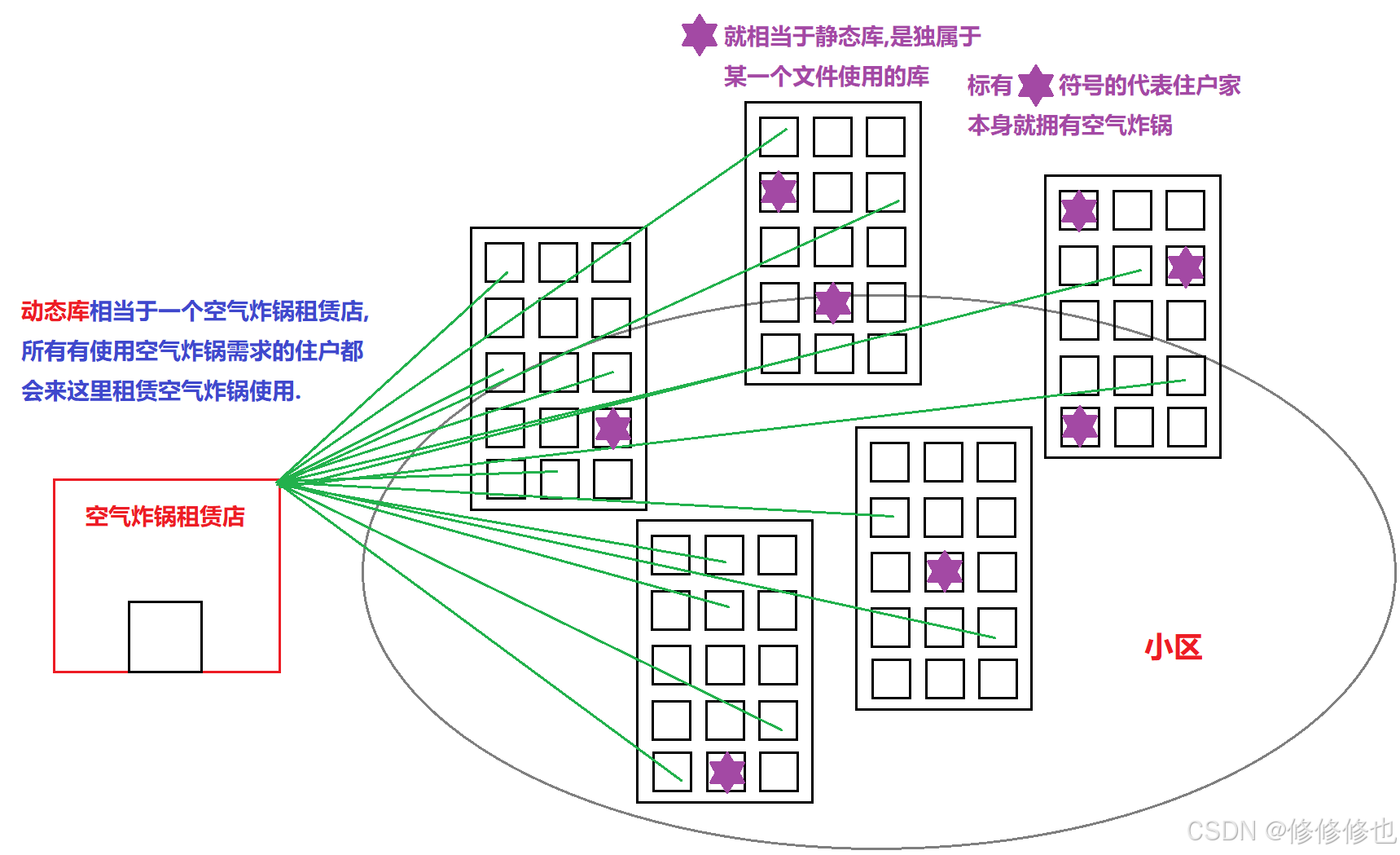

🎏静态库和动态库

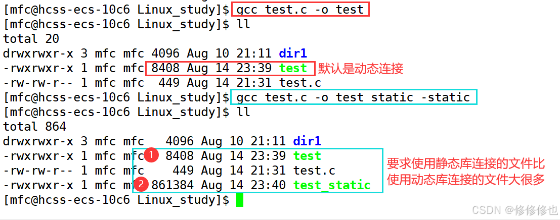

静态库是指编译链接时,把库文件的代码全部加入到可执行文件中,因此生成的文件比较大,但在运行时也就不再需要库文件了。在Linux中其后缀名一般为“.a”; 在Windows中其后缀名一般为".lib"。
动态库与之相反,在编译链接时并没有把库文件的代码加入到可执行文件中,而是在程序执行时由运行时链接文件加载库,这样可以节省系统的开销。在Linux中动态库一般后缀名为“.so”;在Windows中动态库一般后缀名为".dll"。gcc 在编译时默认使用动态库。
看概念有些抽象,我们依然来举个例子,如下图所示:
编辑
根据上面的例子也很容易总结出动态库和静态库的特点:
• 在编译器使用静态库进行静态连接的时候,会将自己的方法拷贝到目标程序中,该程序以后不用再依赖静态库。这个就类似将空气炸锅一次性买回家,后面再需要用的时候就不用再出去租赁了。但是相应的, 空气炸锅放在家里的话也会占据家里的空间, 静态库拷贝到程序里也会导致程序变大。
• 而依赖动态库的程序, 动态库不能缺失, 一旦动态库缺失, 那么依赖动态库的很多文件就会出现问题。这个就类似空气炸锅租赁店突然倒闭关门了, 那么原本依靠租赁空气炸锅的用户就没有办法使用空气炸锅了。

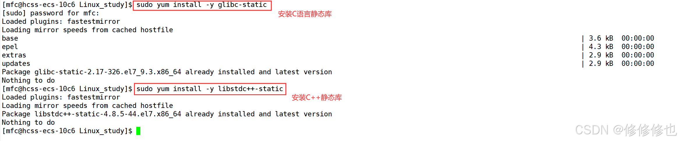

防止有朋友还没有安装C语言/C++的静态库,在这里贴两条安装语句供大家参考:编辑
小tips:
• 如果没有静态库, 就不能使用-static静态连接
• 如果没有动态库, 只有静态库时, gcc会找到静态库然后连接
• 程序不一定是全动态连接或静态连接, 往往是混合使用的
• -static的本质: 改变连接的优先级顺序, 并且要求程序只能全连接静态库, 如果此时不存在静态库, 程序就会报错

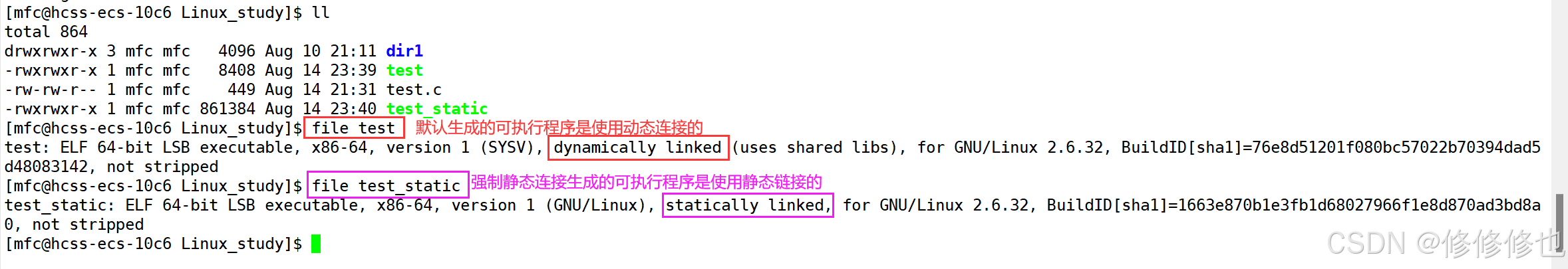

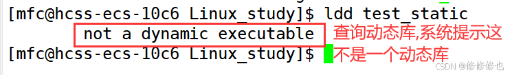

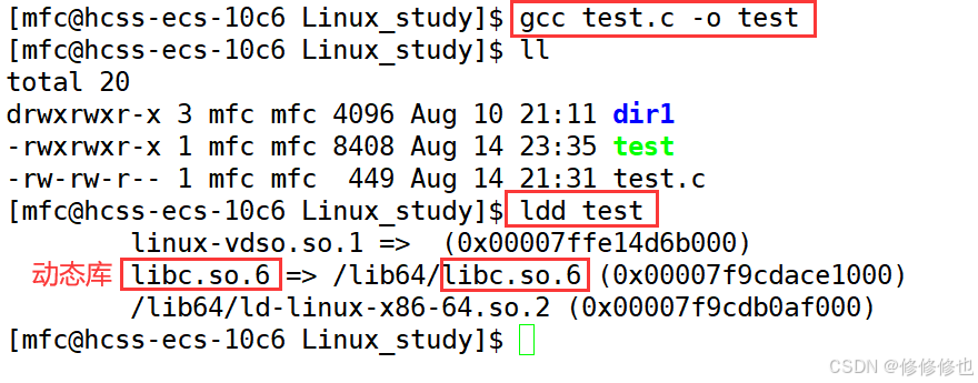

验证gcc 在编译时默认使用动态库:编辑
我们手动要求程序连接静态库:
编辑
编辑
gcc默认生成的二进制程序,是动态链接的,也可以通过 file 命令验证:
编辑
