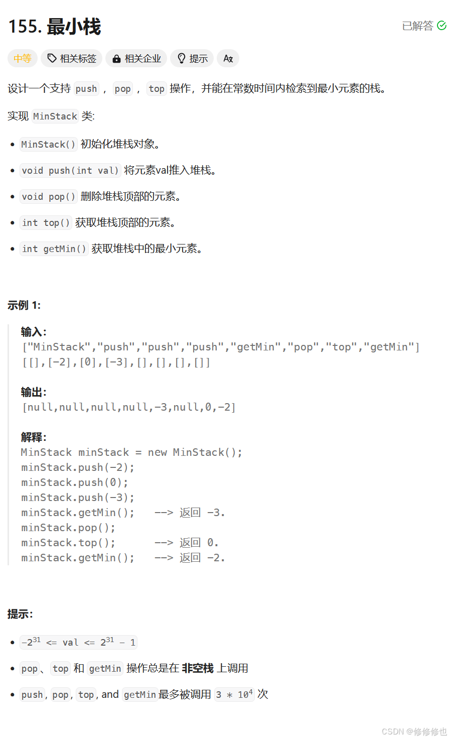

一.最小栈
题目链接:
155. 最小 栈 https://leetcode.cn/problems/min-stack/
题目描述:
设计一个支持 push ,pop ,top 操作,并能在常数时间内检索到最小元素的栈。
实现 MinStack 类:
• MinStack() 初始化堆栈对象。
• void push(int val) 将元素val推入堆栈。
• void pop() 删除堆栈顶部的元素。
• int top() 获取堆栈顶部的元素。
• int getMin() 获取堆栈中的最小元素。
题目详情:
​编辑

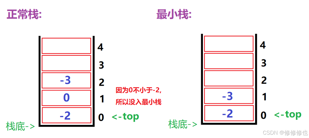

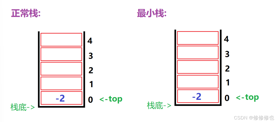

解题思路:
        我们设计两个栈,一个存正常数据,一个存当前的最小值. 当有新元素入栈时,我们先将它入正常栈,然后将它和最小栈的栈顶元素比较(即和当前的最小值比较),如果比最小栈的栈顶元素小,就入最小栈,更新最小元素,如果大于栈顶元素就不入最小栈,保持最小栈的栈顶元素是当前栈里的最小值.而当有元素出栈时,判断它是不是最小栈的栈顶元素,如果是,就两个栈一起出栈,如果不是,就只出正常栈,最小栈不变.​编辑​编辑

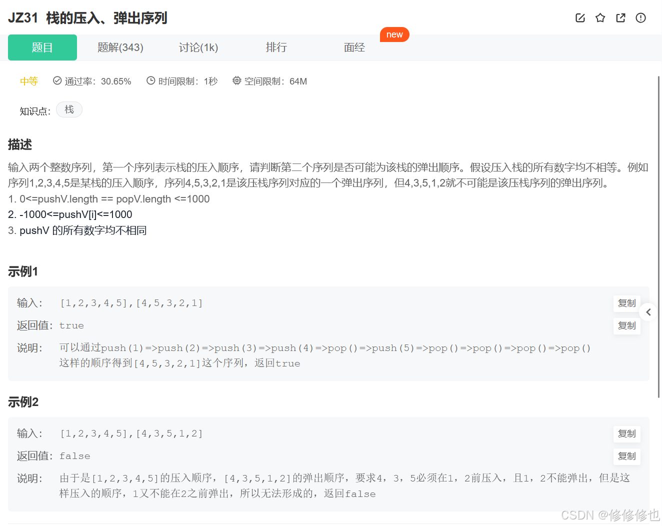

二.JZ31 栈的压入、弹出序列
题目链接:
JZ31 栈 的 压 入、 弹 出序列 https://www.nowcoder.com/practice/d77d11405cc7470d82554cb392585106?tpId=13&&tqId=11174&rp=1&ru=/activity/oj&qru=/ta/coding-interviews/question-ranking
题目描述:
        输入两个整数序列,第一个序列表示栈的压入顺序,请判断第二个序列是否可能为该栈的弹出顺序。假设压入栈的所有数字均不相等。例如序列1,2,3,4,5是某栈的压入顺序,序列4,5,3,2,1是该压栈序列对应的一个弹出序列,但4,3,5,1,2就不可能是该压栈序列的弹出序列。
1. 0<=pushV.length == popV.length <=1000
2. -1000<=pushV[i]<=1000
3. pushV 的所有数字均不相同
题目详情:
​编辑

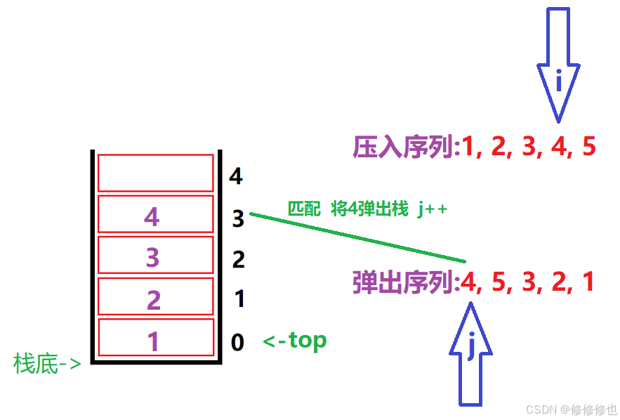

解题思路:
        我们用一个栈模拟栈的压入和弹出,先入栈一个压入顺序元素,然后开始判断它是不是和弹出序列的首个元素相等,如果相等,就从栈里弹出它,如果不相等就继续压入,直到新压入的元素和弹出序列的元素相等为止.总之,两个序列交替着向后遍历,中途如果遇到相等,就令弹出栈向后走,如果不相等,就让压入栈向后走,直到压入栈的元素全部压入栈里,如果弹出栈也刚好走完,那么就代表是合理的.如果没有走完,代表不合理.​编辑

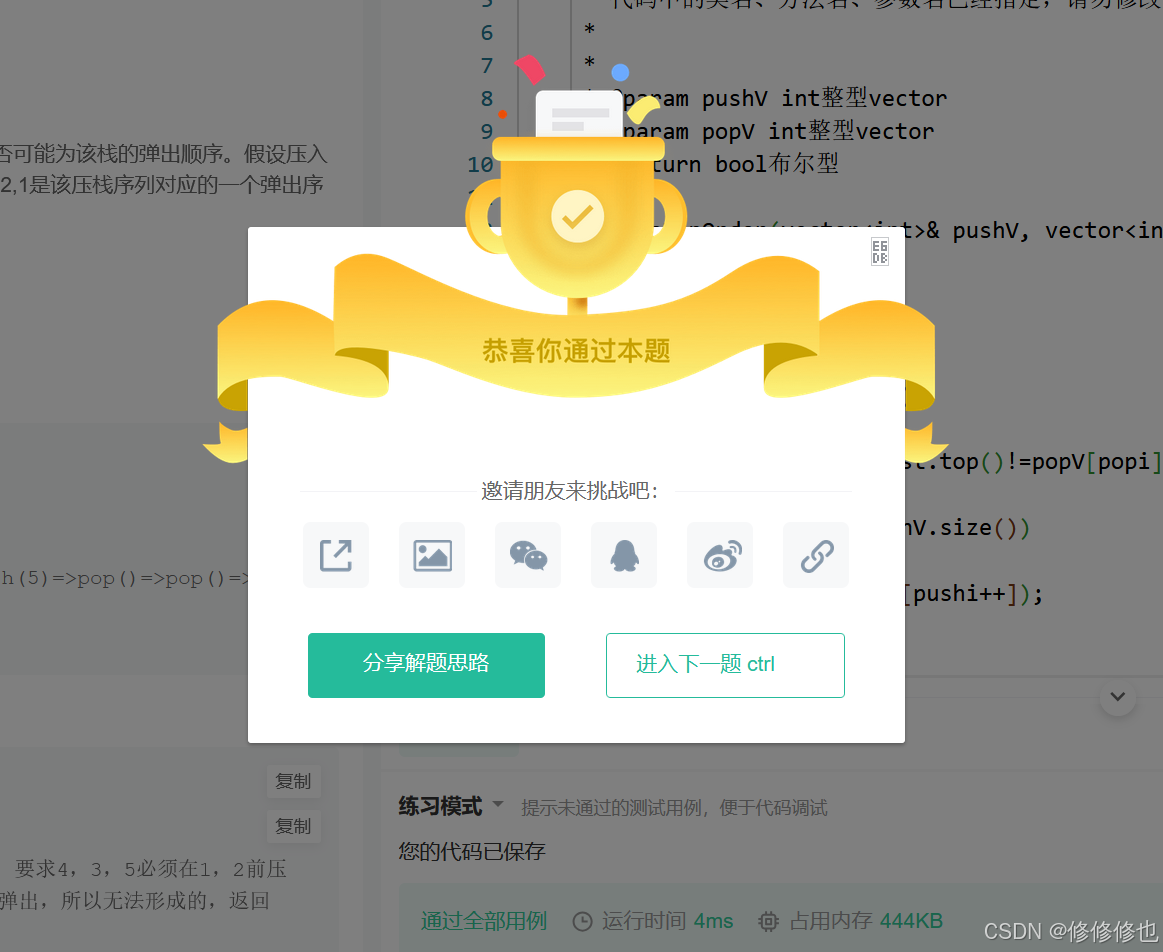

提交运行:

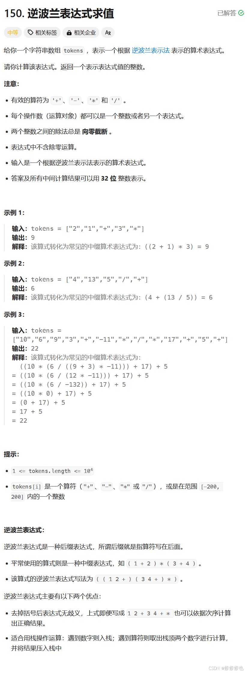

三.逆波兰表达式求值
题目链接:
150. 逆波 兰 表达式求 值 https://leetcode.cn/problems/evaluate-reverse-polish-notation/
题目描述:
给你一个字符串数组 tokens ,表示一个根据 逆波 兰 表示法 表示的算术表达式。
请你计算该表达式。返回一个表示表达式值的整数。
注意:
• 有效的算符为 '+'、'-'、'*' 和 '/' 。
• 每个操作数(运算对象)都可以是一个整数或者另一个表达式。
• 两个整数之间的除法总是 向零截断 。
• 表达式中不含除零运算。
• 输入是一个根据逆波兰表示法表示的算术表达式。
• 答案及所有中间计算结果可以用 32 位 整数表示。
题目详情:
​编辑
解题思路:
        计算后缀表达式思路较简单:创建一个栈然后遍历序列,如果碰到数字,就入栈,如果碰到运算符,就出两个栈顶的元素进行运算,然后将结果再入栈.本题需要注意的就是序列是string类型的,数字和操作符都是string类型,不能进行直接运算,需要进行一定的转化才可以.

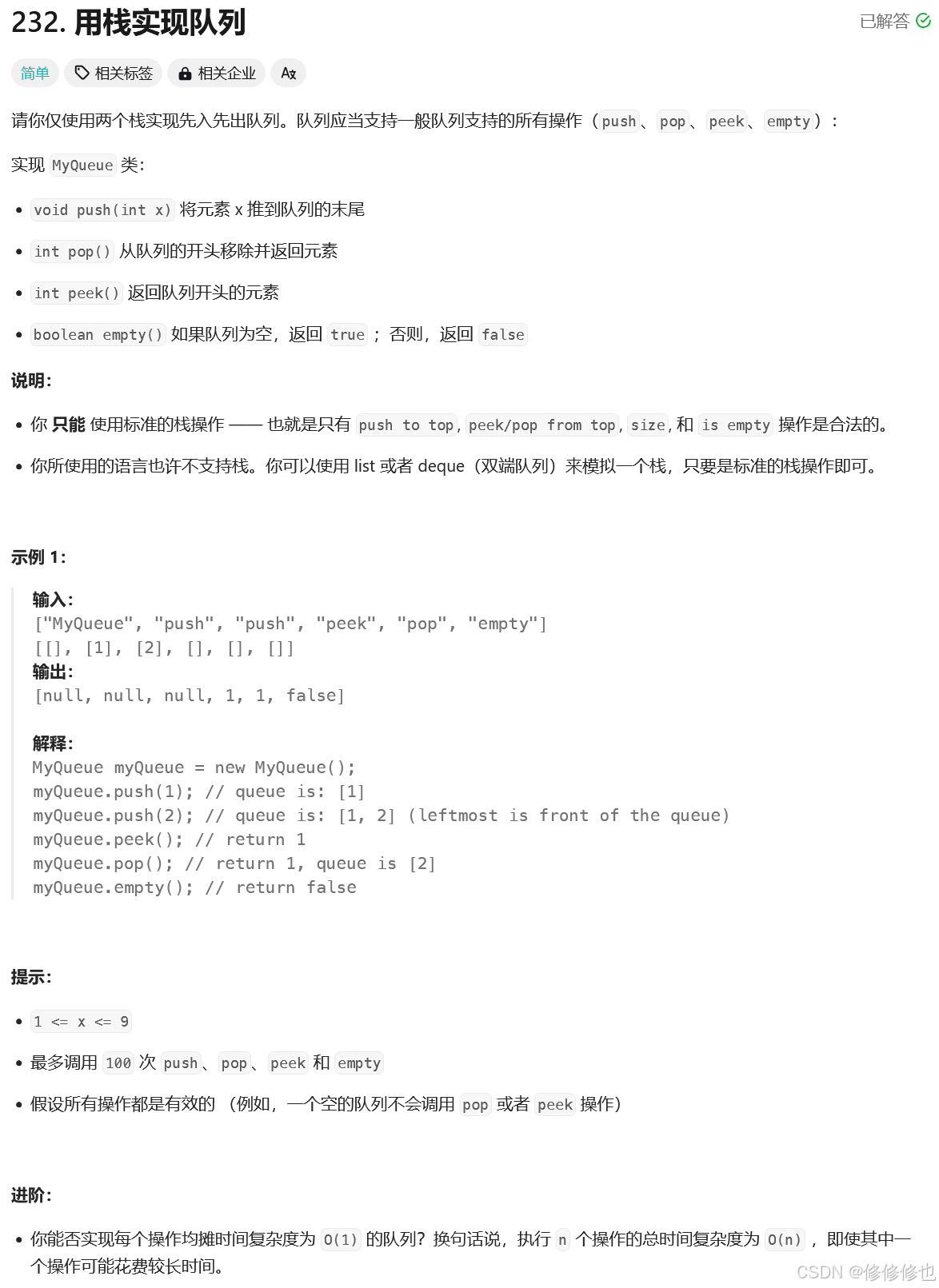

四.用栈实现队列
题目链接:
232. 用 栈实现队 列 https://leetcode.cn/problems/implement-queue-using-stacks/
题目描述:
        请你仅使用两个栈实现先入先出队列。队列应当支持一般队列支持的所有操作(push、pop、peek、empty):
实现 MyQueue 类:
• void push(int x) 将元素 x 推到队列的末尾
• int pop() 从队列的开头移除并返回元素
• int peek() 返回队列开头的元素
• boolean empty() 如果队列为空,返回 true ;否则,返回 false
说明:
• 你 只能 使用标准的栈操作 —— 也就是只有 push to top, peek/pop from top, size, 和 is empty 操作是合法的。
• 你所使用的语言也许不支持栈。你可以使用 list 或者 deque(双端队列)来模拟一个栈,只要是标准的栈操作即可。
题目详情:
​编辑

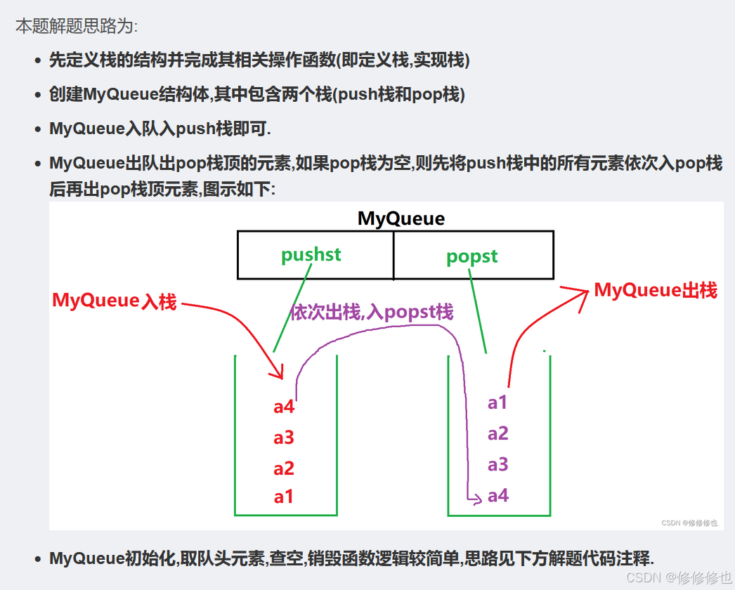

解题思路:
        该题我们在C语言接触栈时就已经完成过,贴个思路供大家参考,在C++这里思路是一模一样的,只是C++部分栈的实现比C语言简洁方便了不少,可以说是更简单了一些:​编辑
