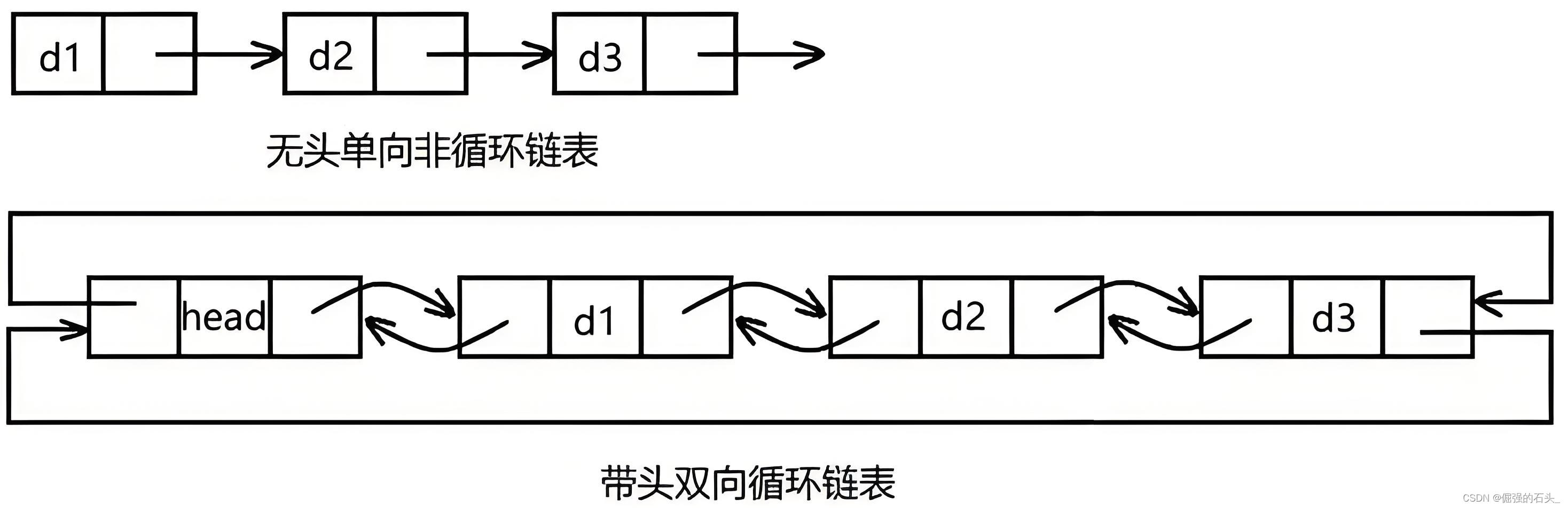

双向链表的简介
双向链表是一种常见的数据结构,与单向链表类似,但它允许我们从两个方向遍历链表:向前和向后。每个节点包含三个部分:一个数据元素和两个指针,一个指向链表中的前一个节点,另一个指向链表中的下一个节点。
一般情况下,我们所说的双向链表指的是带头节点,双向,循环链表,以下若无特殊说明,均代表此含义。
以下是常见的单链表与双链表的图示及区别
​编辑
双向链表的特点
  • 双向遍历:由于每个节点都包含指向前一个节点和下一个节点的指针,因此我们可以从链表的任何一个节点开始,向前或向后遍历链表。
  • 插入和删除操作:在双向链表中插入或删除节点通常比单向链表更加高效,因为我们可以直接访问要插入或删除节点的前一个和/或后一个节点,从而避免了对链表的遍历。
  • 空间效率:与数组相比,双向链表在内存使用上更加灵活。链表可以在运行时动态地分配和释放内存,而不需要预先分配固定大小的内存块。

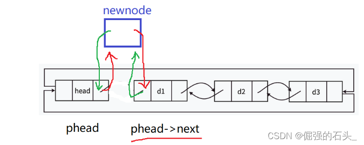

2.双向链表的头插
双向链表头插
  • 头插就是将新节点插入到哨兵位节点和第一个有效节点之间
  • 形参接收一个哨兵位地址和要插入的数据
  • 首先对哨兵位地址判空,判断链表结构是否正常
  • 申请新节点,存入要插入的数据
  • 接下来是移动指针
  • 一般情况下应当先调整新节点的指针,因为新节点指针调整不会影响到原链表:
  • 新节点prev指向哨兵位,next指向哨兵位的next所指向节点
  • 然后,调整第一个有效节点的prev指针,不再指向哨兵位而是指向新节点;调整哨兵位next指针,不再指向原来的第一个有效节点,而是指向新节点
  • 新节点插入完成
 ​编辑
void LTPushFront(LTNode* phead, LTDataType x)//头插
	assert(phead);//判空
	LTNode* newnode = NewNode(x);//申请节点
	newnode->next = phead->next;//改变新节点指针指向
	newnode->prev = phead;
	phead->next->prev = newnode;//改变原链表相关节点指针指向
	phead->next = newnode;

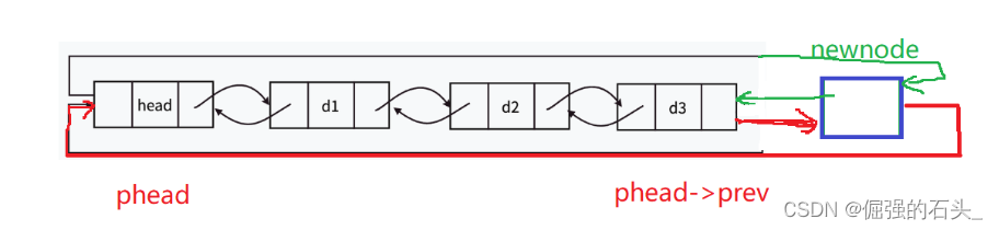

3.双向链表的尾插
双向链表尾插
  • 尾插就是将新节点插入到原链表最后一个节点和哨兵位之间
  • 申请新节点,存入要插入的数据
  • 调整指针:
  • 新节点next指向哨兵位节点,prev指向原链表最后一个有效节点(哨兵位prev所指向的节点)
  • 原链表最后一个有效节点的next指向新节点
  • 哨兵位prev指向新节点
  • 新节点尾差完成
​编辑
void LTPushBack(LTNode* phead, LTDataType x)//尾插
	assert(phead);//判空
	newnode->next = phead;//改变新节点指针指向
	newnode->prev = phead->prev;
	phead->prev->next = newnode;//改变原链表相关节点指针指向
	phead->prev = newnode;

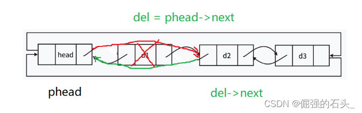

4.双向链表的头删
双向链表头删
  • 头删就是将双向链表第一个有效节点删除
  • (头删的前提是链表至少存在一个有效节点)
  • 首先创建一个指针del指向要删除的节点(哨兵位节点next指向的节点)
  • 然后将第二个有效节点的prev指针指向哨兵位节点
  • 哨兵位节点的next指针指向第二个有效节点
  • 指针修改完成,此时第二个有效节点成为链表的第一个有效节点,释放del指向的节点
  • (如果删除之前链表只有一个节点,删除完之后只剩下一个哨兵位节点,两个指针都指向自己)
​编辑
void LTPopFront(LTNode* phead)		//头删
	assert(phead && phead->next != phead);//判空
	LTNode* del = phead->next;//暂时存储要删除的节点
	del->next->prev = phead;//移动指针
	phead->next = del->next;
	free(del);//释放节点空间
	del = NULL;

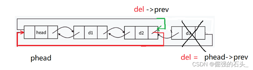

5.双向链表的尾删
双向链表尾删
  • 尾删就是将双向链表的最后一个有效节点删除
  • (尾删的前提是至少存在一个有效节点)
  • 首先创建一个指针del指向要删除的节点(哨兵位prev指向节点)
  • 然后将倒数第二个节点的next指针指向哨兵位
  • 将哨兵位的prev指针指向倒数第二个节点
  • 指针修改完成,此时倒数第二个节点成为最后一个节点,释放del指向的节点
​编辑
void LTPopBack(LTNode* phead)		//尾删
	LTNode* del = phead->prev;//暂时存储要删除的节点
	del->prev->next = phead;//移动指针
	phead->prev = del->prev;
	free(del);//释放节点空间
	del = NULL;

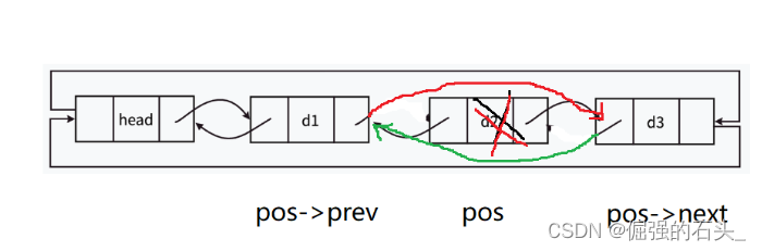

8.删除指定位置节点
双向链表删除指定位置节点
  • 删除指定节点的前提是该节点必须存在
  • 然后将该节点的前一个结点的next指针指向它的后一个节点,后一个节点的prev指针指向他的前一个节点
  • 释放该节点
 ​编辑
void LTErase(LTNode* pos)//删除指定位置节点
	assert(pos);//判空
	pos->next->prev = pos->prev;//改变要删除节点的前后节点指针指向
	pos->prev->next = pos->next;
	free(pos);
	pos = NULL;

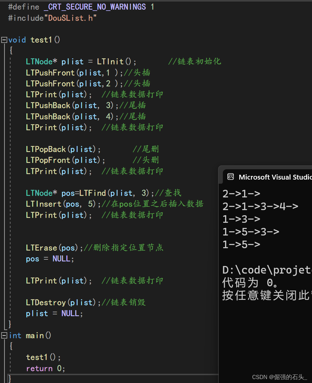

test.c   测试文件及测试结果
//test.c   测试文件
#define _CRT_SECURE_NO_WARNINGS 1
#include"DouSList.h"
void test1()
	LTNode* plist = LTInit();       //链表初始化
	LTPushFront(plist,1 );//头插
	LTPushFront(plist,2 );//头插
	LTPrint(plist);  //链表数据打印
	LTPushBack(plist, 3);//尾插
	LTPushBack(plist, 4);//尾插
	LTPopBack(plist);		//尾删
	LTPopFront(plist);		//头删
	LTNode* pos=LTFind(plist, 3);//查找
	LTInsert(pos, 5);//在pos位置之后插入数据
	LTErase(pos);//删除指定位置节点
	pos = NULL;
	LTDestroy(plist);//链表销毁
	plist = NULL;
int main()
	test1();
	return 0;
 ​编辑
