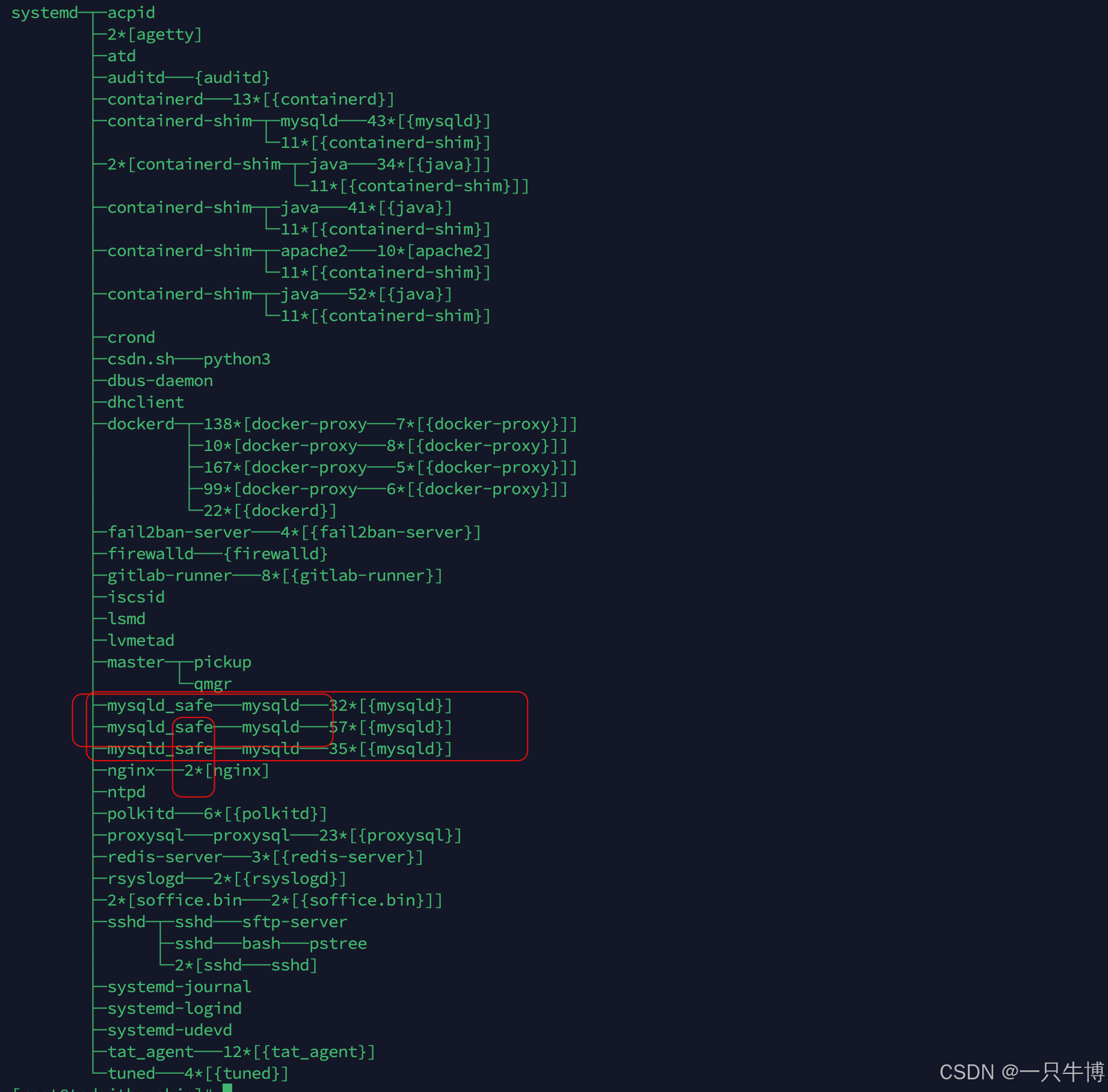

  3. gitlab成本更低(我的服务器是4c4g8m而且跑了4个mysql,好多个docker项目,以及nginx、redis等)

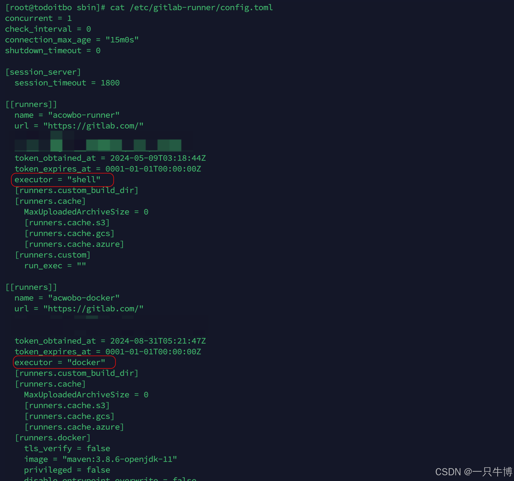

第二步:配置gitlab-runner
当然这里要看你自己了,如果已经有了就可以忽略,不过我还是会详细讲一下配置过程的
1、首先你要知道你的执行器是docker,而非shell了
2、配置过程看:服务器部署服务器部署gitlab-runner(非gitlab哈)
最后的结果在/etc/gitlab-runner/config.toml下面你能看到两个执行器就行了

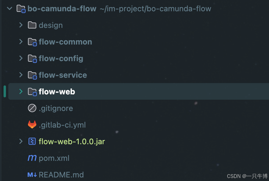

这里我仅仅说明一下 artifacts-paths:,下面是我的目录截图
针对截图可以看到,打包的时候bo-camunda-flow就是根路径,只不过我在pom打包过程中修改了jar的生成路径了
剩余不懂的,可以直接看上面的yml,不过我相信大家都很强,一下就能懂

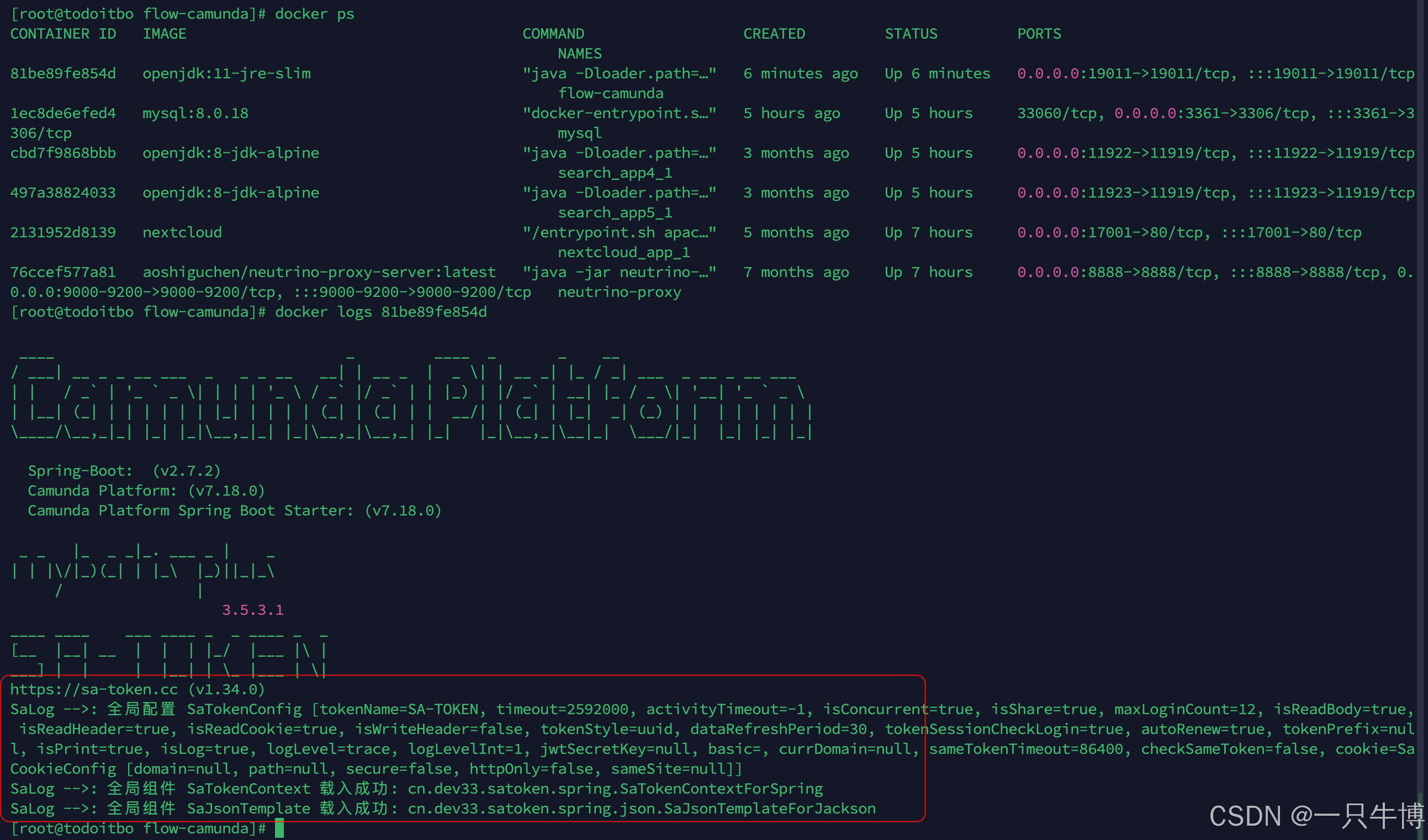

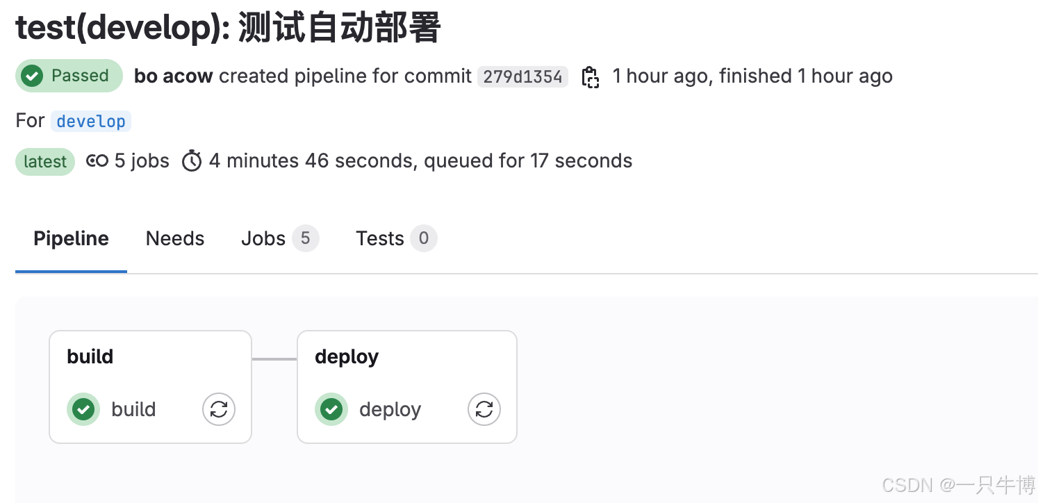

欣赏成果
提交代码后gitlab的构建
服务器中执行
这里因为是线上项目,所以我默认控制台不输出内容,只放到相应的日志文件中了

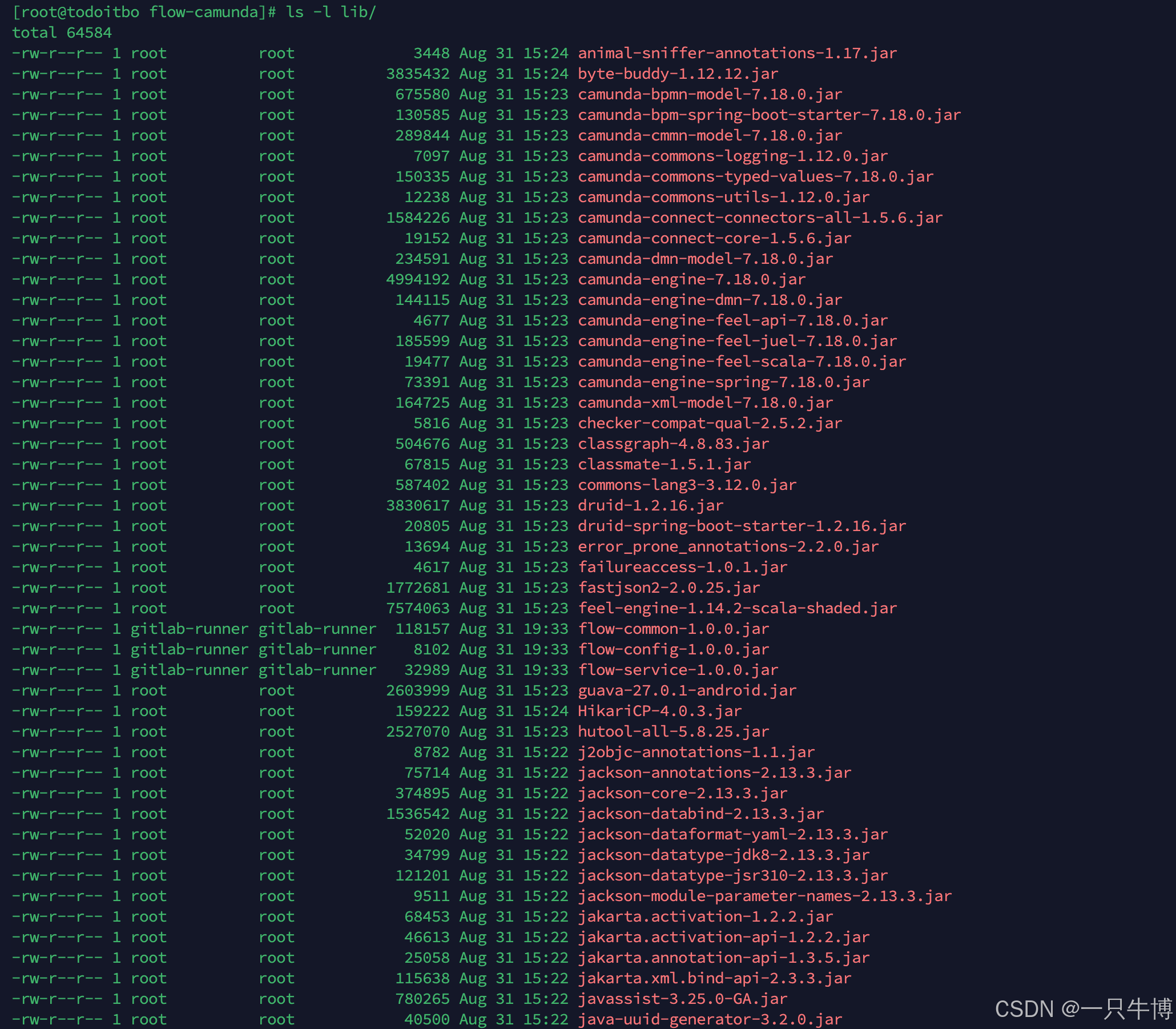

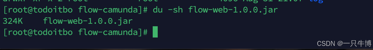

彩蛋之优化jar打包
重要的事情说三遍,这个和上面的不一样*3,这样做的好处是jar可以非常小,比如我的这个
仅仅324k,然后需要的依赖其实就在lib文件夹下了。
要注意一点,就是flow开头的jar,这个是你的模块(如果你是多模块),所以他是会变的
