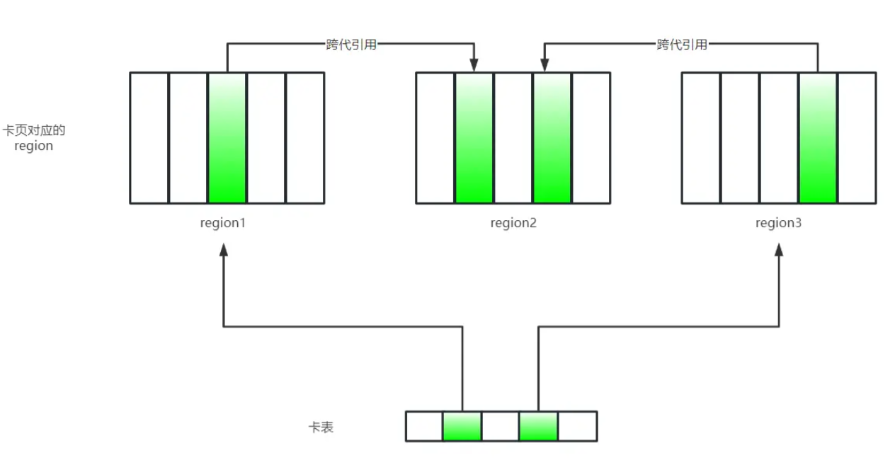

记忆集与卡表
前面说到过分代收集的概念,比如GC可能是只针对年轻代的,但年轻代对象可能引用老年代,对了可达性分析的正确性可能要将老年代也加入GC Roots的扫描范围中,这无疑又增加了一笔开销
上述问题叫做跨代引用问题,跨代引用问题不仅仅只存在与年轻代与老年大中,熟悉G1、低延迟ZGC、Shenandoah收集器的同学会知道它们分区region也会存在这种跨代引用
使用记忆集来记录存在跨代引用的情况,当发生跨代引用时只需要将一部分跨代引用的加入GC Roots的扫描范围,而不用全部扫描
可以把记忆集看成记录从非收集区指向收集区的指针集合
常用卡表实现记忆集的卡精度(每个记录精确到内存区,该区域有对象有跨代指针)
卡表简单形式是一个字节数组,数组中每个元素对应着其标识内存区域中一块特定大小的内存区(这块内存区叫:卡页)
如果卡页上有对象含有跨代指针,就把对应卡表数组值改为1(卡表变脏),1说明卡表对应的内存块有跨代指针,把卡表数组上元素为1的内存块加入GC Roots中一起扫描(图中卡表绿色位置表示卡表变脏存在跨代引用)
记忆集解决跨代引用问题,缩减GC Roots扫描范围
写屏障
维护卡表变脏应该放在跨代引用赋值之后,使用写屏障来在跨代引用赋值操作后进行更新卡表
这里的写屏障可以理解为AOP,在赋值完成后进行更新卡表的状态
更新卡表操作产生额外的开销,在高并发情况下还可能发生伪共享问题,降低性能
可以不采用无条件的写屏障,先检查卡表标记,只有未被标记过时才将其标记为变脏,来避免伪共享问题,但会增加额外判断的开销
-XX:+UseCondCardMark 是否开启卡表更新条件判断,开启增加额外判断的开销,可以避免伪共享问题
