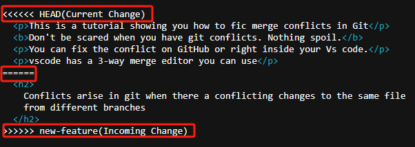

这时,Git会自动用小于号(<)、等号(=)和大于号(>)注释出冲突行,如下所示:
<<<<<<< HEAD(Current Change)
Hi world
Hello earth
>>>>>>> new-feature(Incoming Change)
小于号(<)和等号(=)之间的内容是当前分支(Current Change)中的更改。等号(=)和大于号(>)之间的内容是我们要合并到另一个分支的分支变更。
我们可以自行删除这些注释,再决定如何处理冲突代码行。因此,我们不必将合并冲突看作绊脚石,而可以将其作为需要删除的一些注释以及需要接受或拒绝的内容。

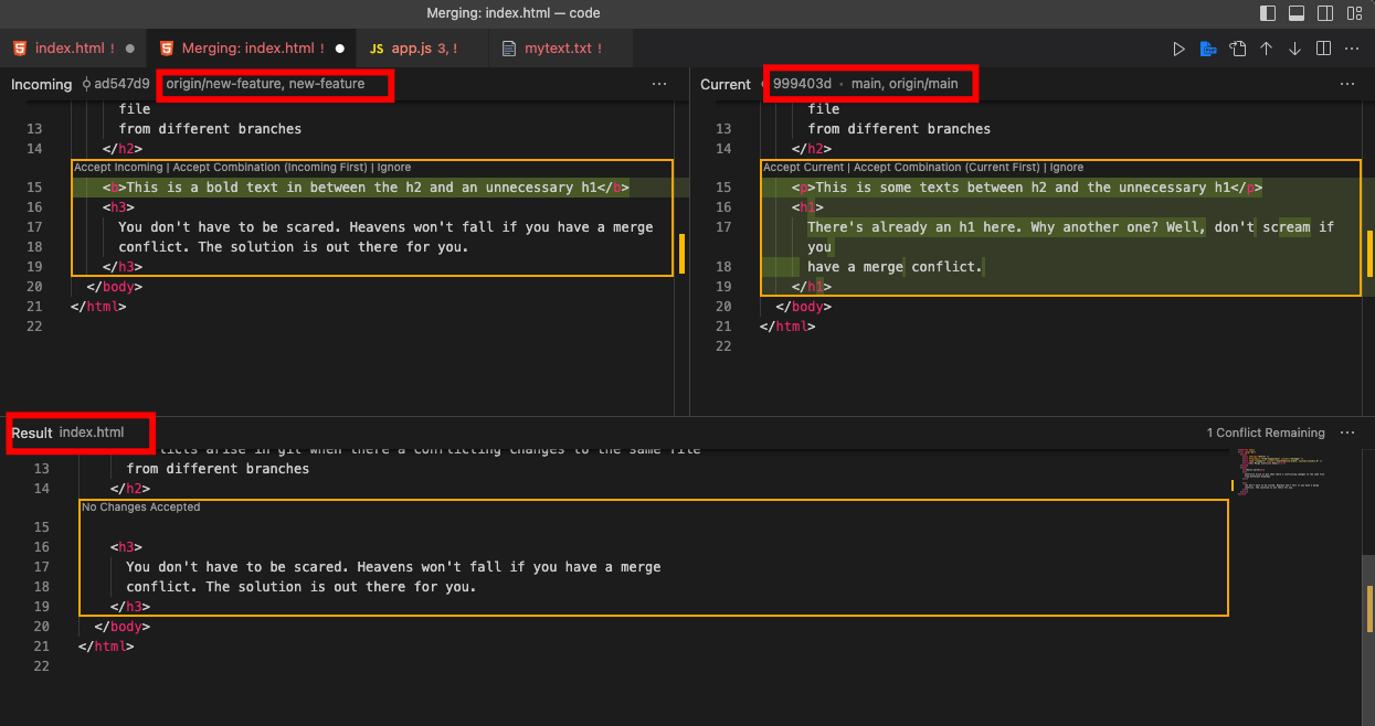

2、vscode合并编辑器如何解决Git中的合并冲突
运行git merge <branch-to-merge>后,点击“打开合并编辑器”,会出现如下的三个视图:
Git合并冲突
左侧是新分支的更改,右侧是当前分支的更改,以及两者下方的预览。Incoming是我们想要合并到目标分支的分支中的更改,而current是我们想要合并到的分支中已有的更改。
在合并编辑器中,可使用以下任一方式开始解决冲突:
  • 逐行查看冲突,通过选择复选框来选泽保留左侧还是右侧更改。
  • 选择“接受传入”按钮以接受所有传入的更改,或选择“接受当前”按钮以保留所有存在冲突的更改的当前版本。
  • 在“结果”窗口中手动编辑代码。
    解决合并冲突后,单击“接受合并”按钮即可。
