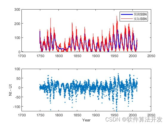

       基于最小二乘法的太阳黑子活动模型参数辨识和预测matlab仿真。太阳黑子是人们最早发现也是人们最熟悉的一种太阳表面活动。因为太阳内部磁场发生变化,太阳黑子的数量并不是固定的,它会随着时间的变化而上下波动,每隔一定时间会达到一个最高点,这段时间就被称之为一个太阳黑子周期。太阳黑子的活动呈现周期性变化是由施瓦贝首次发现的。沃尔夫 (R.Wolfer)继而推算出11年的周期规律。实际上,太阳黑子的活动不仅呈11年的周期变化,还有海耳在研究太阳黑子磁场分布时发现的22年周期;格莱斯堡等人发现的80年周期以及蒙德极小期等。由于太阳黑子的活动规律极其复杂,时至今日科学家们仍在努力研究其内在的规律和特性。事实上,对太阳黑子活动规律的研究不仅具有理论意义,而且具有直接的应用需求。太阳黑子的活动呈现周期性变化的,沃尔夫(R.Wolfer)根据在过去的288 年(1700年~1987 年)间每年太阳黑子出现的数量和大小的观测数据推算出11 年的周期规律。我们利用Matlab强大的数据处理与仿真功能,对Wolfer数进行功率谱密度分析从而可以得到对太阳黑子活动周期的结论。

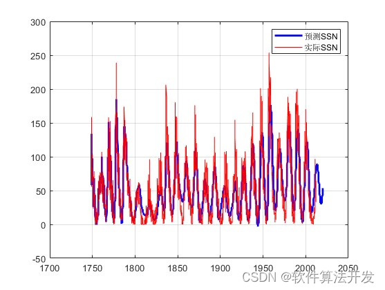

ind = 0;
kk=300;
for k=1:length(SSN)+Predict_Len; %开始求K
    if k <= length(SSN)
       Y_predict3(k) = c(1,k) + c(2,k)*k + c(3,k)*yc(k) + c(4,k)*ys(k) + c(5,k)*yc2(k) + c(6,k)*ys2(k) + c(7,k)*yc3(k) + c(8,k)*ys3(k);
    else
       %Y_predict3(k) = c(1,end) + c(2,end)*k + c(3,end)*yc(k) + c(4,end)*ys(k) + c(5,end)*yc2(k) + c(6,end)*ys2(k) + c(7,end)*yc3(k) + c(8,end)*ys3(k);

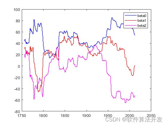

       c0 = mean(c(1,end-kk-1:end-kk));
       c1 = mean(c(2,end-kk-1:end-kk));
       c2 = mean(c(3,end-kk-1:end-kk));
       c3 = mean(c(4,end-kk-1:end-kk));
       c4 = mean(c(5,end-kk-1:end-kk));
       c5 = mean(c(6,end-kk-1:end-kk));
       c6 = mean(c(7,end-kk-1:end-kk));
       c7 = mean(c(8,end-kk-1:end-kk));
       Y_predict3(k) = c0  + c1*k + c2*yc(k) + c3*ys(k) + c4*yc2(k) + c5*ys2(k) + c6*yc3(k) + c7*ys3(k);
       ind           = ind + 1;
       Ys(ind)       = Y_predict3(k);
    end
end
figure;
plot(YEAR2,SSN,'r');hold off;
legend('预测SSN','实际SSN');
grid on;
