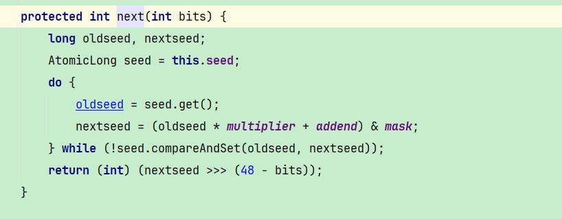

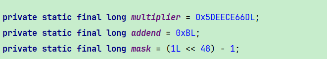

random类两个重要的函数,先看nextInt()。进入后,核心代码就是如下,逻辑也很简单,就是根据旧种子经过一系列运算后,得到新种子,然后进行位运算得到下一个值。其中的几个参与计算的值也是固定值。

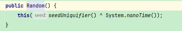

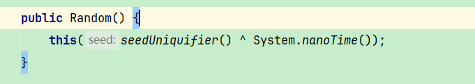

第二个,就是new Random()函数本身,核心代码如下,作用是生成初始种子值,后续变化,就根据这个种子进行变化。

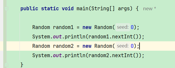

同时这种一个重载函数,如果传入固定值,也可以证明,种子的变化是有规律的。两者都会输出-1155484576值,证明结果一致

上述遗留小问答案:即使每次都new Random(),非固定种子,也是不安全的。 因为new Random()的种子初始化是基于时间生成的,基于时间的随机数都是不安全的, 具体可参考new Random的代码。其中seedUniquifier()为常量,System.nanoTime()是一个native函数,无法获取内部,作用类似于System.currentTimeMillis(),但是返回值与System.currentTimeMillis(),完全不同。网上对于函数作用也是众说纷纭,我觉得比较靠谱的说法是这个时间是基于某个数字算起的,不同于currentTimeMillis从1970.1.1算起,他是一个不确定的值,可能是机器,cpu等一系列综合的一个值,但确实是固定的。
从System.nanoTime()的文档注释中有这么一句话:The value returned represents nanoseconds since some fixed but arbitrary <i>origin</i> time (perhaps in the future, so values may be negative). 大概意思就是 返回值是经由某个固定的值,但这个固定值可以是任意值计算得来的纳秒时间。 通过多次获取System.nanoTime()也可以看出来是类似时间的时间戳,且前几位是保持不变的。
