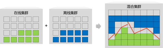

云原生混部是指通过云原生的方式将在线业务和离线业务部署在同一个集群。由于在线业务运行具有明显的波峰波谷特征,因此当在线业务运行在波谷时,离线业务可以利用这部分空闲的资源,当在线业务到达波峰时,通过在线作业优先级控制等手段压制离线作业的运行,保障在线作业的资源使用,从而提升集群的整体资源利用率,同时保障在线业务SLO。云原生混部示意图如下。

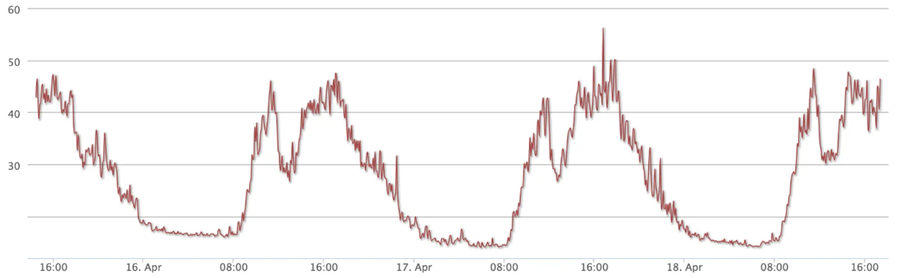

某业务资源需求统计:波峰波谷明显

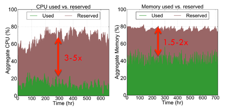

Twitter数据中心资源统计:实际远小于预留

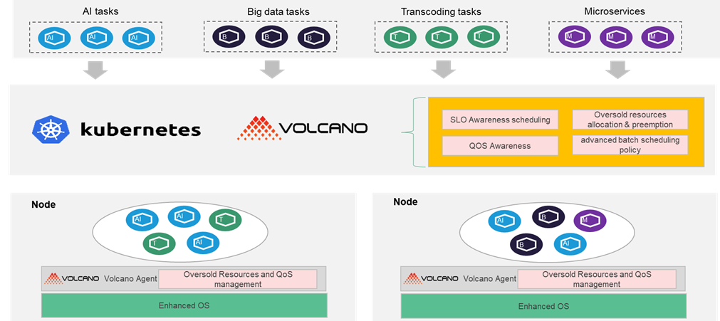

整个云原生混部架构主要包括Volcano、Volcano agent、Enhanced OS几部分。
  • Volcano:负责在离线作业的统一调度,提供队列、组、作业优先级、公平调度、资源预留等多种抽象,统一满足微服务、大数据、AI等业务调度需求。
  • Volcano agent:集群内的每个节点都会部署一个Volcano agent,动态实时计算每个节点已经分配但未使用的资源,将这部分资源进行超卖,供离线作业进行使用。同时对节点Qos进行保障,在检测到节点出现CPU/Memory压力时,对离线作业进行驱逐,保障在线业务的优先级。
  • Enhanced OS:Volcano agent会在上层业务层面进行节点级别的Qos保证,为了进行更加精细化和强制性的隔离,内核层面也需要区分Qos类型,在CPU/Memoey/Network/L3 cache等层面进行隔离,内核暴露了一系列的cgroup接口,Volcano agent通过为在离线业务设置不同的cgroup,做到内核层面的精细隔离,实现在线作业对离线作业的压制。
Volcano云原生混部架构图

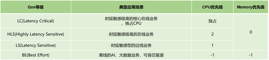

Qos等级分为LC(Latency Critical) 、HLS(Highly Latency Sensitive) 、LS(Latency Sensitive)和BE(Best Effort)。
LC表示时延敏感极高的核心在线业务,会独占CPU,HLS表示时延敏感极高的在线业务,LS表示时延敏感型的近线业务,BE表示离线的AI、大数据业务,并可以容忍驱逐,同时对应到内核层面有着不同的CPU优先级,CPU优先级越高则在内核层面有更高的运行和抢占优先级,Memory优先级-1表示节点发生OOM时优先kill掉离线作业。
可以通过设置作业对应Pod的annotation来表示不同的作业类型,比如设置volcano.sh/qos-level=“LS”即代表Pod为时延敏感型的近线作业,设置volcano.sh/qos-level=“BE”即代表Pod为离线作业。

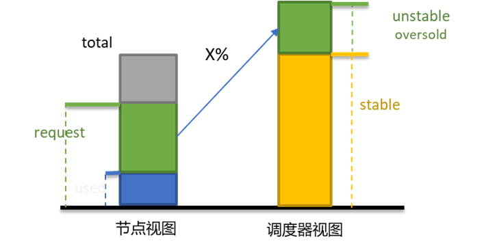

Kubernetes现有的资源调度模型基于Pod的requests进行计算,而用户在设置资源requests时往往具有盲目性,requests值设置较大而实际使用量很少,导致资源浪费。同时对于在线作业而言,其运行规律具有明显的波峰波谷特征,因此在业务运行低谷时期,非常适合将未充分使用的资源进行二次超卖,给离线作业使用,从而提升集群的资源利用率。
Volcano agent实时计算Pod已经申请但未使用的资源,将这部分资源动态超卖给离线作业使用,提高Pod部署密度,提升资源利用率。
动态资源超卖原理图
由于超卖资源的增加,改变了节点原有的资源可用量,且超卖资源单独给离线作业使用,因此对于超卖资源的计算、上报方式和使用方式会有不同的方案选择。为了更好地与Kubernetes解耦,以及支持用户自定义设置超卖资源的表现形式,Volcano提供了native、extend等超卖资源计算和上报模式,native的模式会上报超卖资源至节点的allocatable字段,这样一来在线和离线作业的使用方式是一致的,提升了用户体验 ,而extend模式支持将超卖资源以扩展方式上报至节点,做到和Kubernetes的解耦,用户可以根据实际需求灵活选择超卖资源的上报和使用方式。

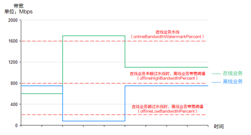

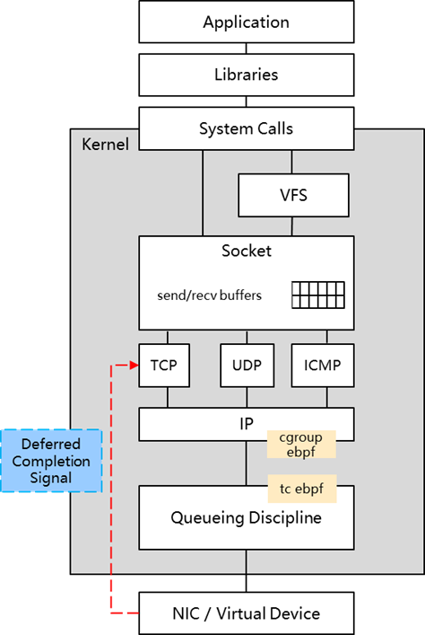

  • Network:网络隔离实现了对在线作业的出口网络带宽保障,它基于整机的带宽大小,并通过cgroup + tc + ebpf技术,实现在线作业对离线作业的出口网络带宽压制。
网络隔离技术方案
上图为网络隔离的技术方案,通过ebpf将限速程序注入到kernel,实现对报文转发的控制,从而达到限速的目的。cgroup ebpf可以为在离线业务的的报文设置不同的标签以区分在线和离线业务流量,tc ebpf可以设置三个水位线:在线业务水位线,离线业务高水位线和离线业务低水位线。当在线业务流量超过水位线时,限制离线作水位带宽,离线业务带宽使用上限为离线业务低水位线,避让在线流量;当在线业务流量低于水位线时,放开对离线作业的带宽限制,离线业务带宽使用上限为离线业务高水位线,提高资源利用率,同时可以根据离线流量带宽计算报文的发送时间(EDT),实现离线作业流量限速。
在离线作业带宽限制示意图
