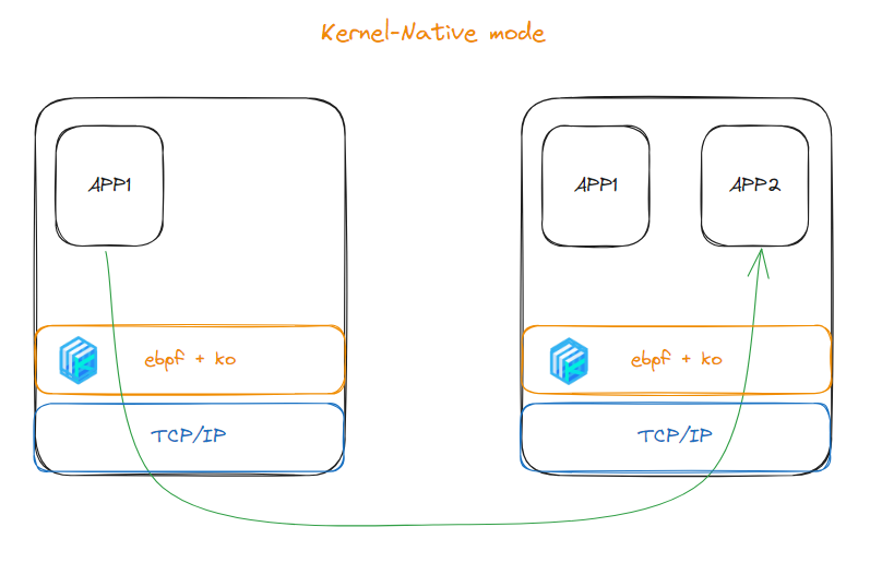

对于“Kernel-Native”模式,由于 eBPF 技术非常适合四层流量治理,并且结合可编程内核模块,可以实现七层流量编排。Kmesh 最初完全依赖 eBPF 和内核模块来实现 L4-L7 的治理。Kmesh 采用随流治理策略,不会在服务通信过程中增加额外的连接跳数,与 Sidecar 模式相比,服务之间的通信连接数从三条减少至一条。“Kernel-Native”模式的架构图如下:

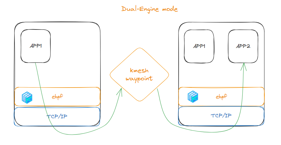

同时,为了增强七层协议的治理能力,今年 Kmesh 引入了一种新的治理模式——“Dual-Engine”模式,利用 eBPF 将流量转发到 kmesh-waypoint 进行高级的七层协议治理。这是一种更灵活的分层治理模型,能够按需满足不同用户的多样化需求。

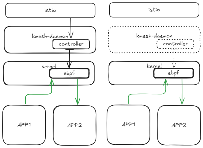

现在,Kmesh 可以在重启后优雅地重新加载 eBPF Map 和程序,且不需要在重启后重新注册命名空间或特定 Pod。这意味着在重启期间,流量不会中断,这对用户来说是一个巨大的好处。在 kmesh-daemon 重启后,eBPF Map 配置将自动更新为最新状态。
如上图所示通过将 eBPF程序 pin 在内核目录上,kmesh 关闭后 eBPF 依然可以正常对流量进行治理,保证 kmesh 重启过程中服务不中断。
在 kmesh 重启后,将 bpf_map 中存放的 config 与最新获取的 config 作对比,将 bpf_map 中的 config 更新至最新。
在 v0.4.0 版本中,Kmesh 重启后需要重新启动所有由 Kmesh 管理的 Pod,以便重新管理,因为该管理是由 CNI 插件触发的。现在这一过程已在 kmesh-daemon 中完成,因此 Pod 不需要重新启动即可重新管理。

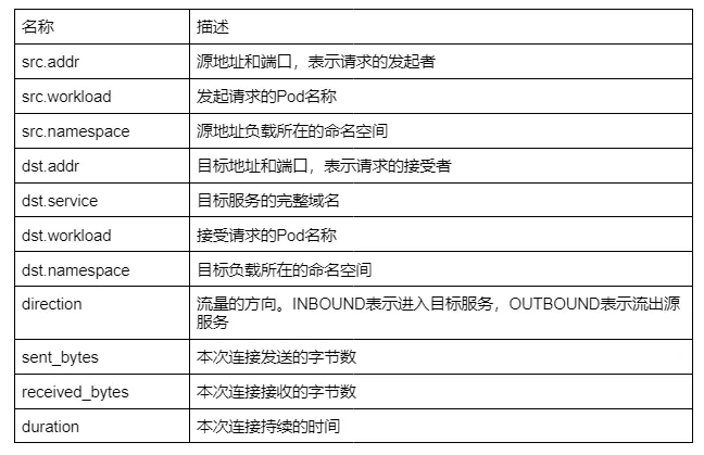

现在,Kmesh 支持 L4 访问日志,使用户能够清晰地可视化 Kmesh 管理的流量。请注意,访问日志默认未启用。您可以通过修改 Kmesh 中  spec.containers.args 的 --enable-accesslog 参数来启用访问日志功能。我们还将支持使用 kmeshctl 动态启用访问日志。
访问日志的示例如下:
accesslog: 2024-09-14 08:19:26.552709932 +0000 UTC
src.addr=10.244.0.17:51842, src.workload=prometheus-5fb7f6f8d8-h9cts, src.namespace=istio-system,
dst.addr=10.244.0.13:9080, dst.service=productpage.echo-1-27855.svc.cluster.local, dst.workload=productpage-v1-8499c849b9-bz9t9, dst.namespace=echo-1-27855, direction=INBOUND, sent_bytes=5, received_bytes=292, duration=2.733902ms
其中各个字段的含义为:

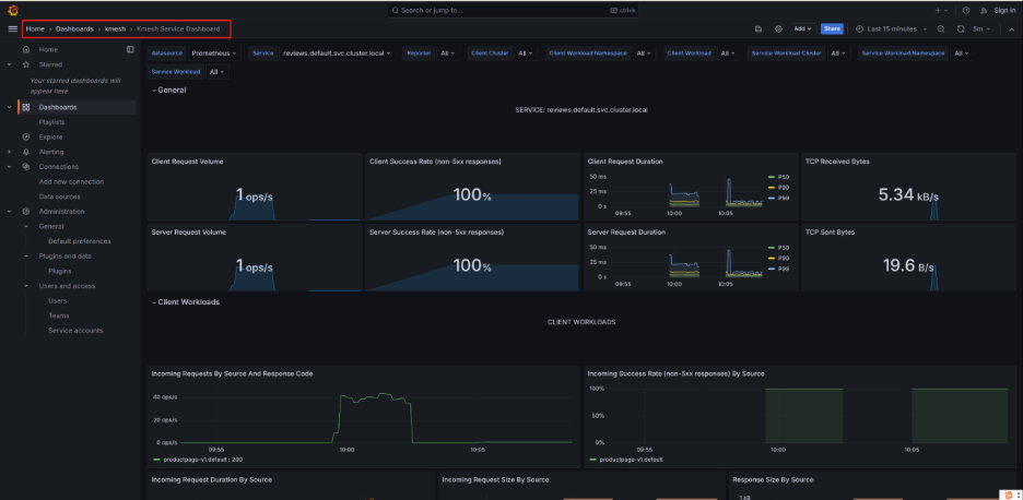

同时,为 Kmesh 适配的 Grafana 插件也已添加,以便更好地可视化各维度的监控指标。此外,可观测性方面的一些关键问题已得到修复,有效提高了其准确性和稳定性。

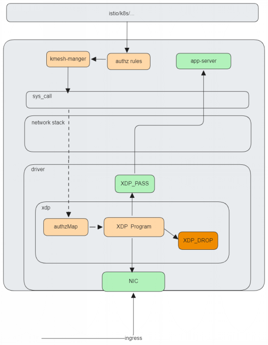

在 v0.3.0 版本中,Kmesh 已支持 L4 RBAC,但之前的解决方案是在用户空间中进行 RBAC,这在性能和功能上存在一些问题。现在我们已将其下沉到 XDP eBPF 中,这项功能将真正可用。目前,鉴权规则已转移到 eBPF Map中,这使得能够完全在 eBPF 程序中执行授权。当授权结果为拒绝时,XDP 程序会直接丢弃请求数据包,从而使客户端能够检测到连接失败。
下沉到 XDP 程序的关键是使用了 eBPF 的 tail-call 机制,将不同的匹配规则通过 tail-call 串联起来,遵循了原先在用户空间进行鉴权的逻辑。
如上图所示,集群内配置的鉴权规则通过消息订阅机制,被写入 eBPF Map。Pod 上入方向的流量在建链时,会在 XDP 程序中进行鉴权规则匹配,如果鉴权结果为拒绝,则包被丢弃;如果鉴权结果为允许,则流量将通过协议栈发送到对应的 App 进程。
