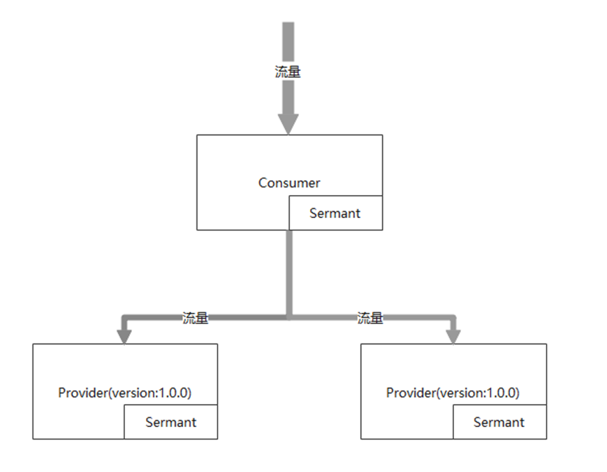

首先,当没有新版本发布时,流量会路由至基线版本(1.0.0)的下游服务,如下图所示:
图 – 无新版本发布时的流量分布

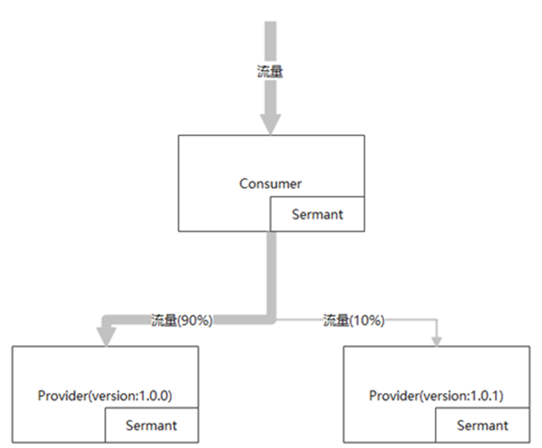

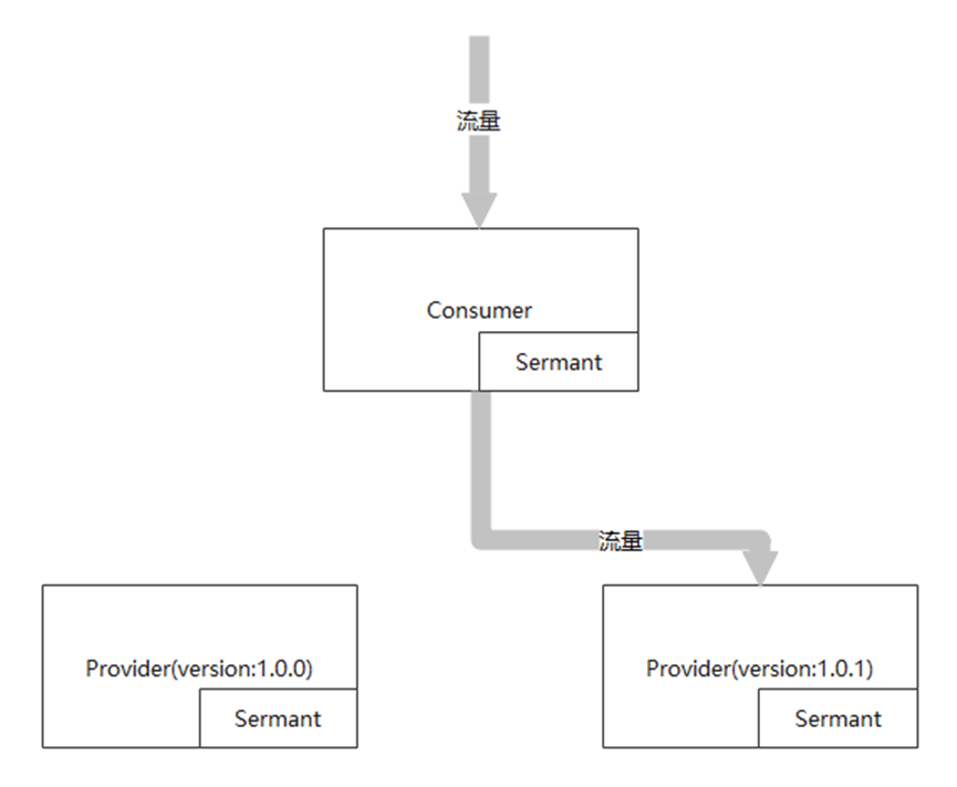

如果此时需要发布新的1.0.1版本并引入小规模的灰度流量。那么在Provider的1.0.1版本发布后,我们可以通过路由规则将10%流量分配至version为1.0.1的Provider,用于验证新版本功能,并保证如果新版本出现问题时只会影响少部分请求。此时可以通过Backend的配置管理功能来新增路由规则。

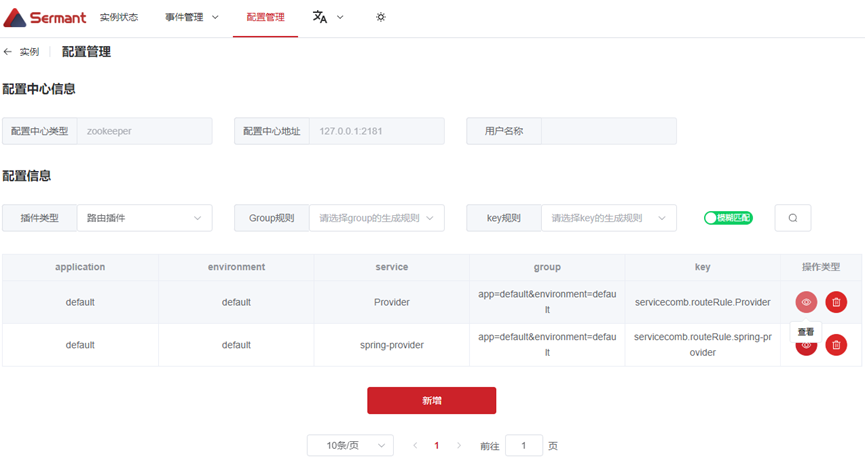

首先,在Backend的主页面点击配置管理进入配置管理页面,配置管理页面默认会展示路由插件配置,配置管理页面支持通过Group规则、key规则进行模糊查询,如下图所示:
图 – 配置管理页面

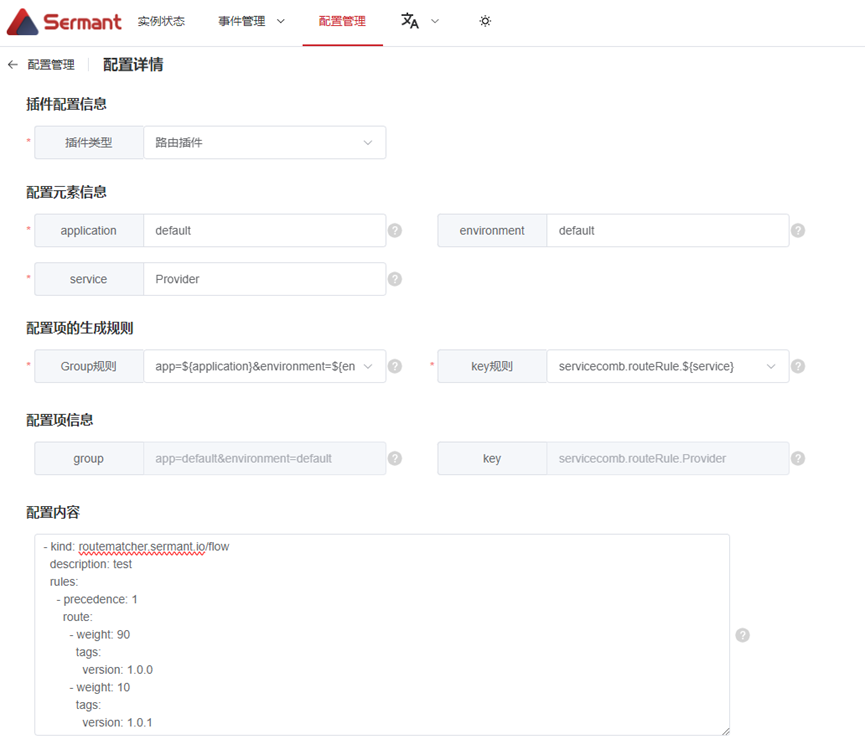

然后,在配置管理页面点击新增按钮进入配置详情页面来新增配置,配置的插件类型选择路由插件。输入上游服务的应用名称、环境名称、下游服务的服务名称和规则内容,并发布配置。标签路由插件的详细路由规则请参考标签路由插件的官方文档。路由插件规则配置如下图所示:
图 – 新增路由规则配置
配置发布之后,请求流量将会按照路由规则进行分配。效果如下图所示:
图 – 发布路由规则配置后的流量分布

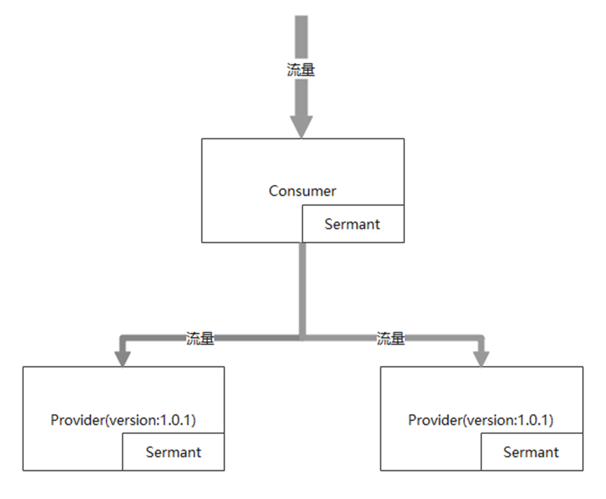

如果新版本的Provider功能验证没有问题之后,需要逐步将流量规模扩大,最终以1.0.1版本来替换原有的1.0.0版本。这里以最终流量全部路由切换到version为1.0.1的Provider为例,展示如何调整路由规则中的流量比例。

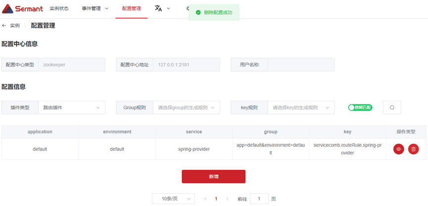

在配置管理页面通过插件类型查询上面配置的路由插件配置,如下图所示:
图 – 路由插件配置查询结果

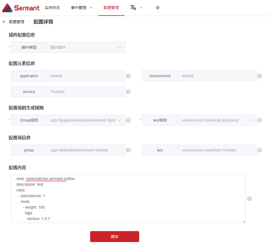

点击查看按钮跳转到配置详情页面,在配置详情页面修改路由插件的路由规则,具体修改内容如下图所示(weight是权重值,通过修改weight可以调整路由比例):
图 – 修改路由插件配置
路由规则修改发布之后,标签路由插件会安装新的路由规则进行流量分发,所有的流量将会路由到version为1.0.1的Provider,效果如下所示:
图 – 新的路由规则发布后的流量分布

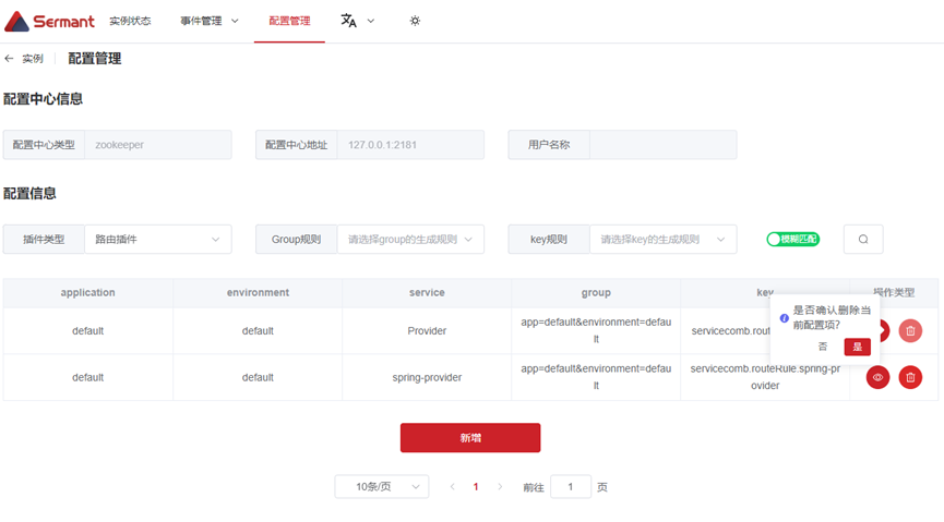

当provider服务全部升级到1.0.1版本时,若不需要再通过路由插件进行流量控制(如路由方式不变化也可不删除),此时,可以删除路由插件配置。在配置列表页面查询到要删除的配置时,可以点击删除按钮删除配置。如下图所示,为了防止用户误删,点击删除按钮时会提醒“是否要删除当前配置项”,确认之后才会进行删除操作。
图 – 删除路由插件配置
