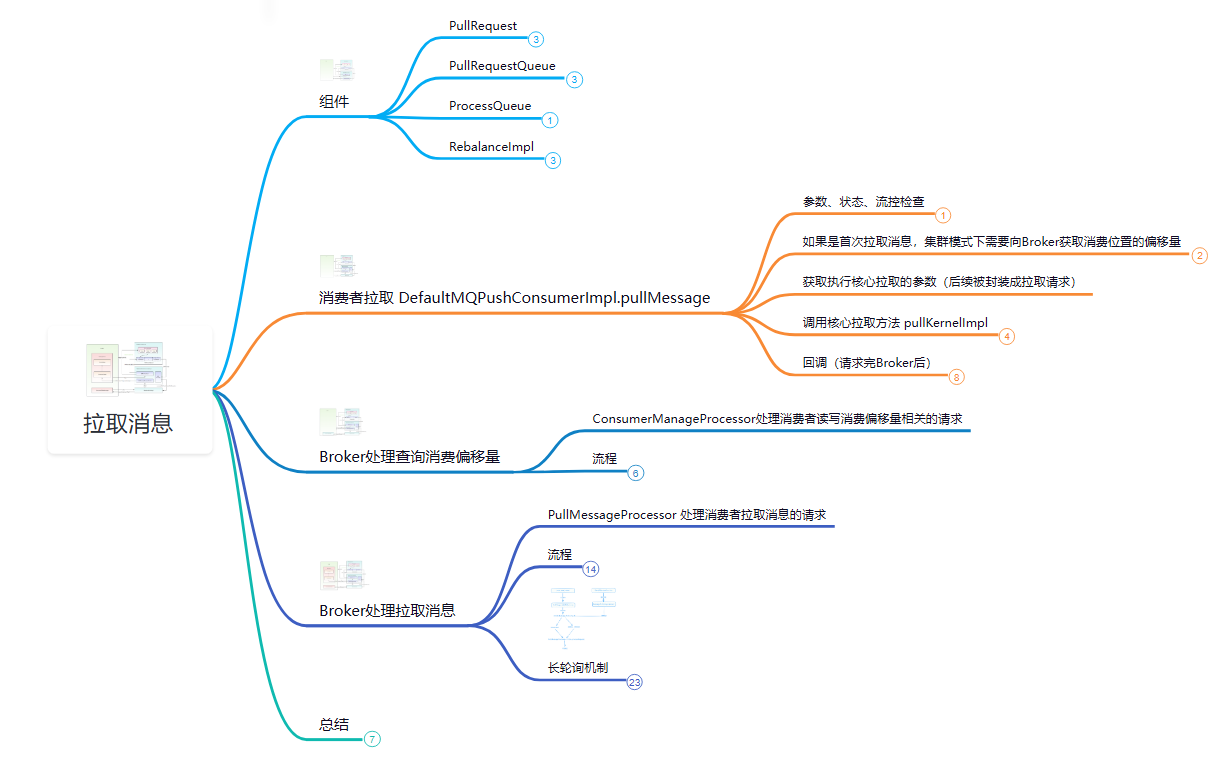

为了流程的完整性,本篇文章就先来分析下消费者是如何获取消息的,文章内容导图如下:

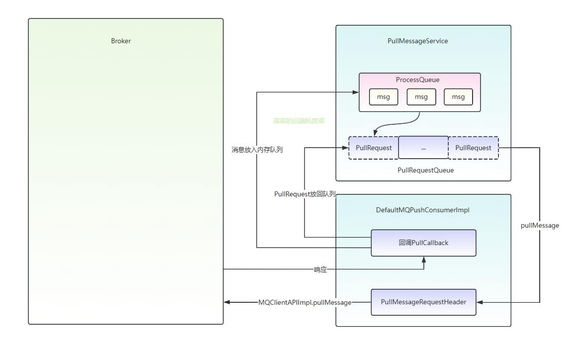

简化的流程为:
  1. 从队列取出PullRequest,然后封装请求向Broker异步发送
  2. 响应后通过回调将查到的消息放入其内存队列中,方便后续消费
  3. 在此期间最终都会将PullRequest放回队列(失败可能延时放回),便于下次拉取该队列的消息

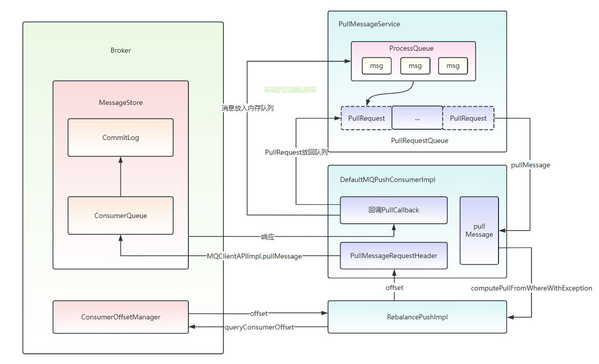

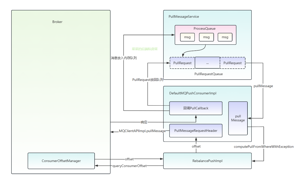

computePullFromWhereWithException 获取拉取消息的偏移量
computePullFromWhereWithException方法由再平衡组件RebalancePushImpl调用
(再平衡是消费者间重新分配队列的机制,增加/减少队列、消费者都会触发再平衡机制,平均分配给消费者队列,PullRequest也是它分配的,细节后文再说)
这里的拉取消息偏移量又可以叫上一次消费的偏移量,因为拉取消息从上次消费的偏移量开始拉取
当消费者首次拉取消息时,需要查询拉取偏移量(即上一次消费的偏移量),广播模式下这个偏移量在消费者端记录,就可以从内存中获取
集群模式下,偏移量在broker记录,需要从broker获取,最终调用fetchConsumeOffsetFromBroker获取
fetchConsumeOffsetFromBroker 也是先去获取Broker信息,本地没有就从NameServer获取
然后通过客户端API的queryConsumerOffset发送获取消费偏移量的请求

至此,发送拉取消息的请求的流程已经结束,其实整体流程与生产者发送消息流程也类似,比如参数校验、获取broker信息、封装请求、RPC调用、处理结果等

  1. 无论回调成功,还是失败,最终都会将该PullRequest放回队列中,方便后续继续拉取消息
  2. 成功的情况下通常会更新下次拉取消息的偏移量(PullRequest的nextOffset)、将消息放入内存队列(processQueue)、提交消费请求(异步消费)

Broker处理查询消费偏移量请求
接下来再来看看Broker是如何获取消息并放回的
上篇文章曾分析过:Broker服务端的Netty是如何接收请求的,最终会让各种各样的Processor进行请求的处理
Broker由ConsumerManageProcessor来进行读写消费偏移量(写偏移量的原理留在分析消费流程的文章中说明)
ConsumerManageProcessor会使用ConsumerOffsetManager的 queryOffset 获取消费偏移量
ConsumerOffsetManager中使用双层Map的offsetTable来存储消费偏移量
ConcurrentMap<String/* topic@group */, ConcurrentMap<Integer /*queueId*/, Long/*offset*/>> offsetTable = new ConcurrentHashMap<String, ConcurrentMap<Integer, Long>>(512);
offsetTable的第一层Key为topic@group,用topic与消费组确定,第二层Key为队列ID
通过Topic、GroupName、队列ID等信息可以快速获取消费偏移量,如果没记录消费偏移量则使用该队列上的最小偏移量(从头开始)

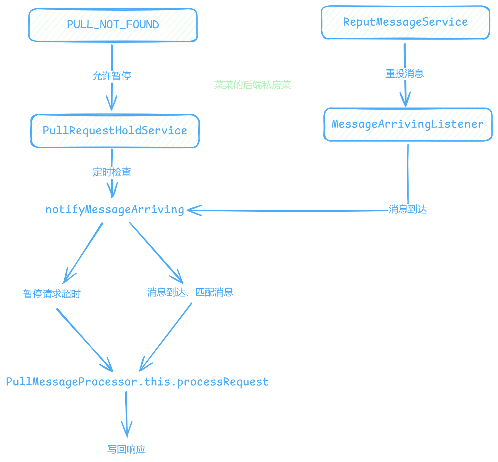

疑问:PullRequestHoldService长轮询下5S才检查一次请求,如果期间消息到达,那岂不是延迟太高了?
为了解决这个实时性差的问题,引入消息到达监听器MessageArrivingListener,当消息到达时能够处理一些事情,比如进行通知的NotifyMessageArrivingListener
它也是通过调用this.pullRequestHoldService.notifyMessageArriving通知请求拉取消息
那么监听器触发的时机在哪呢?看过上篇文章的同学就会知道,在消息重投进行调度写ConsumerQueue、IndexFile等其他文件后,会触发这个监听器(上篇文章也贴过此处源码)
//成功进行调度写ConsumerQueue、IndexFile等其他文件
DefaultMessageStore.this.doDispatch(dispatchRequest);
//如果不止从节点且 开启长轮询 且 消息到达监听器不为空 会调用消息到达监听器 用于消费的长轮询
if (BrokerRole.SLAVE != DefaultMessageStore.this.getMessageStoreConfig().getBrokerRole()
        && DefaultMessageStore.this.brokerConfig.isLongPollingEnable()
        && DefaultMessageStore.this.messageArrivingListener != null) {
    //调用消息到达监听器
    DefaultMessageStore.this.messageArrivingListener.arriving(dispatchRequest.getTopic(),
            dispatchRequest.getQueueId(), dispatchRequest.getConsumeQueueOffset() + 1,
            dispatchRequest.getTagsCode(), dispatchRequest.getStoreTimestamp(),
            dispatchRequest.getBitMap(), dispatchRequest.getPropertiesMap());
    notifyMessageArrive4MultiQueue(dispatchRequest);
至此Broker长轮询机制的流程已经结束,小结一下流程:
  1. 未在Broker拉取到消息时会暂停请求
  2. 由pullRequestHoldService定时检查或消息到达监听器进行处理
  3. 如果消息到达并且满足匹配(不满足过滤条件)、请求超时,都会再次尝试进行拉取消息(这次的消息不会暂停)
  4. 后续再写回响应
