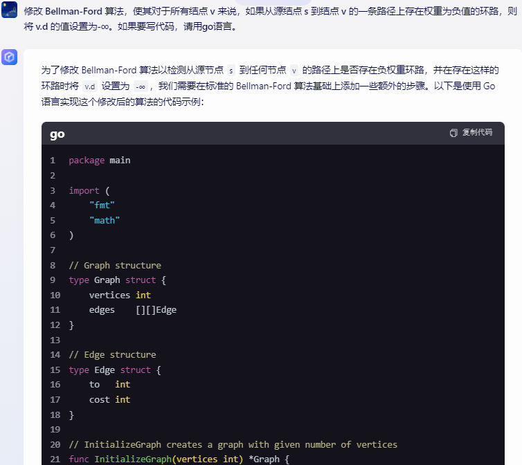

四、修改 Bellman-Ford 算法,使其对于所有结点 v 来说,如果从源结点 s 到结点 v 的一条路径上存在权重为负值的环路,则将 v.d 的值设置为-∞。如果要写代码,请用go语言。
文心一言:
为了修改 Bellman-Ford 算法以检测从源节点 s 到任何节点 v 的路径上是否存在负权重环路,并在存在这样的环路时将 v.d 设置为 -∞,我们需要在标准的 Bellman-Ford 算法基础上添加一些额外的步骤。以下是使用 Go 语言实现这个修改后的算法的代码示例:
package main
import (
    "fmt"
    "math"
// Graph structure
type Graph struct {
    vertices int
    edges    [][]Edge
// Edge structure
type Edge struct {
    to   int
    cost int

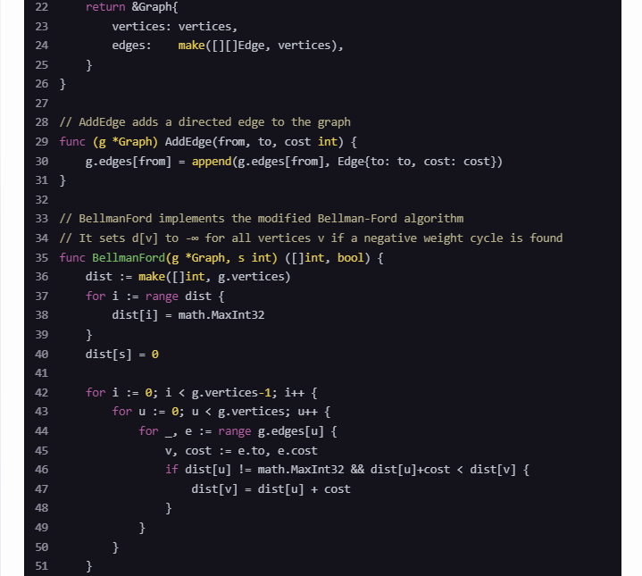

// InitializeGraph creates a graph with given number of vertices
func InitializeGraph(vertices int) *Graph {
    return &Graph{
        vertices: vertices,
        edges:    make([][]Edge, vertices),
// AddEdge adds a directed edge to the graph
func (g *Graph) AddEdge(from, to, cost int) {
    g.edges[from] = append(g.edges[from], Edge{to: to, cost: cost})
// BellmanFord implements the modified Bellman-Ford algorithm
// It sets d[v] to -∞ for all vertices v if a negative weight cycle is found
func BellmanFord(g *Graph, s int) ([]int, bool) {
    dist := make([]int, g.vertices)
    for i := range dist {
        dist[i] = math.MaxInt32
    dist[s] = 0
    for i := 0; i < g.vertices-1; i++ {
        for u := 0; u < g.vertices; u++ {
            for _, e := range g.edges[u] {
                v, cost := e.to, e.cost
                if dist[u] != math.MaxInt32 && dist[u]+cost < dist[v] {
                    dist[v] = dist[u] + cost

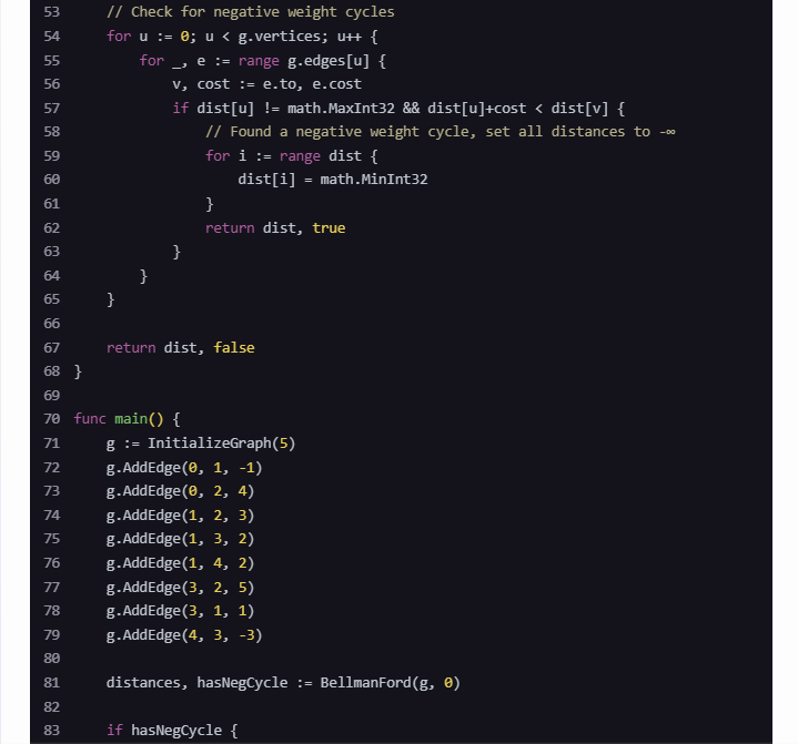

    // Check for negative weight cycles
                // Found a negative weight cycle, set all distances to -∞
                    dist[i] = math.MinInt32
                return dist, true
    return dist, false
func main() {
    g := InitializeGraph(5)
    g.AddEdge(0, 1, -1)
    g.AddEdge(0, 2, 4)
    g.AddEdge(1, 2, 3)
    g.AddEdge(1, 3, 2)
    g.AddEdge(1, 4, 2)
    g.AddEdge(3, 2, 5)
    g.AddEdge(3, 1, 1)
    g.AddEdge(4, 3, -3)
    distances, hasNegCycle := BellmanFord(g, 0)
    if hasNegCycle {
        fmt.Println("Graph contains negative weight cycle.")
    } else {
        fmt.Println("Distances from source 0:")
        for i, d := range distances {
            fmt.Printf("Distance to %d: %d\n", i, d)

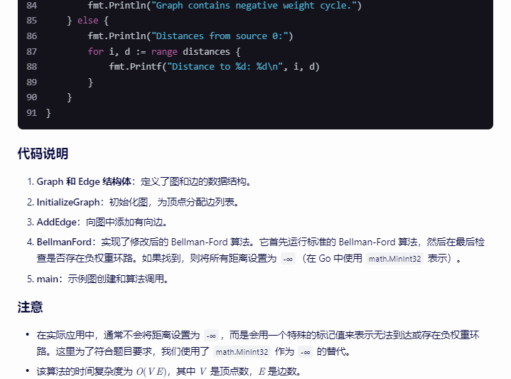

代码说明
  1. Graph 和 Edge 结构体:定义了图和边的数据结构。
  2. InitializeGraph:初始化图,为顶点分配边列表。
  3. AddEdge:向图中添加有向边。
  4. BellmanFord:实现了修改后的 Bellman-Ford 算法。它首先运行标准的 Bellman-Ford 算法,然后在最后检查是否存在负权重环路。如果找到,则将所有距离设置为 -∞(在 Go 中使用 math.MinInt32 表示)。
  5. main:示例图创建和算法调用。
注意
  • 在实际应用中,通常不会将距离设置为 -∞,而是会用一个特殊的标记值来表示无法到达或存在负权重环路。这里为了符合题目要求,我们使用了 math.MinInt32 作为 -∞ 的替代。
  • 该算法的时间复杂度为 O(VE)O(VE),其中 VV 是顶点数,EE 是边数。
