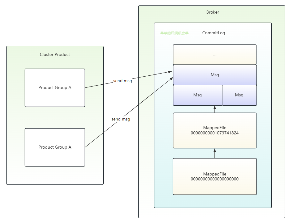

为了避免消息持久化时的写入性能开销过大,Broker采用顺序写入,无论消息属于哪个Topic又或者是哪个队列,都顺序写入CommitLog文件
CommitLog文件目录下以起始偏移量进行命名,每个文件固定为1G,从00000000000000000000文件开始,接着是00000000001073741824,然后是00000000002147483648文件,后续以此类推
这些以偏移量命名的文件在源码中被定义为MappedFile,从名字可以看出它使用内存映射mmap,在频繁读写、大文件的场景,使用mmap避免数据拷贝的性能开销
由于消息大小不一,持久化到MappedFile时每条消息偏移量也不是固定的
MappedFile的创建是需要扩容时才创建的,一连串的MappedFile组成CommitLog文件

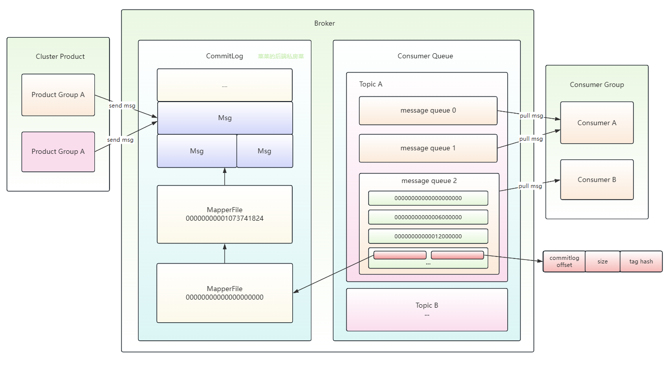

ConsumerQueue(消费队列),以Topic进行一级分类,然后再以Topic下的队列ID进行二级分类,队列下的每个文件(固定大小6,000,000 B)可以存储30W条ConsumerQueue记录(20 B)
并且命名也是以起始偏移量进行命名,比如00000000000000000000,00000000000006000000,00000000000012000000
ConsumerQueue记录固定大小为20B,其中8B记录对应消息在CommitLog上的偏移量、4B记录消息长度、8B记录tag哈希,其中依靠前两个字段可以快速找到CommitLog中的消息
ComsumerQueue与CommitLog文件的关系,类比MySQL数据库中的二级索引与聚簇索引
通过二级索引找到满足条件的记录后,回表快速定位到聚簇索引上的记录(如果不理解MySQL索引的同学可以查看MySQL进阶专栏)
最后一个字段tag哈希用于消息过滤,消费者拉取指定tag消息时,如果哈希不满足就不会进行拉取
在图中ConsumerQueue文件以Topic进行分类,分为Topic A、B两个文件,其中TopicA下根据队列ID存在0、1、2三个文件
文件中存储的记录由commitlog offset消息在commitlog的偏移量、size消息大小和tag哈希值组成
消费者组中的消费者A向队列0、1拉取消息,消费者B向队列2拉取消息
拉取消息时Broker根据ConsumerQueue记录的commitlog offset可以在CommitLog文件中找到需要的消息
需要注意的是,CommitLog与ConsumerQueue文件虽然占用空间不同,但底层都是使用MappedFile的,一个MappedFile相当于一个文件

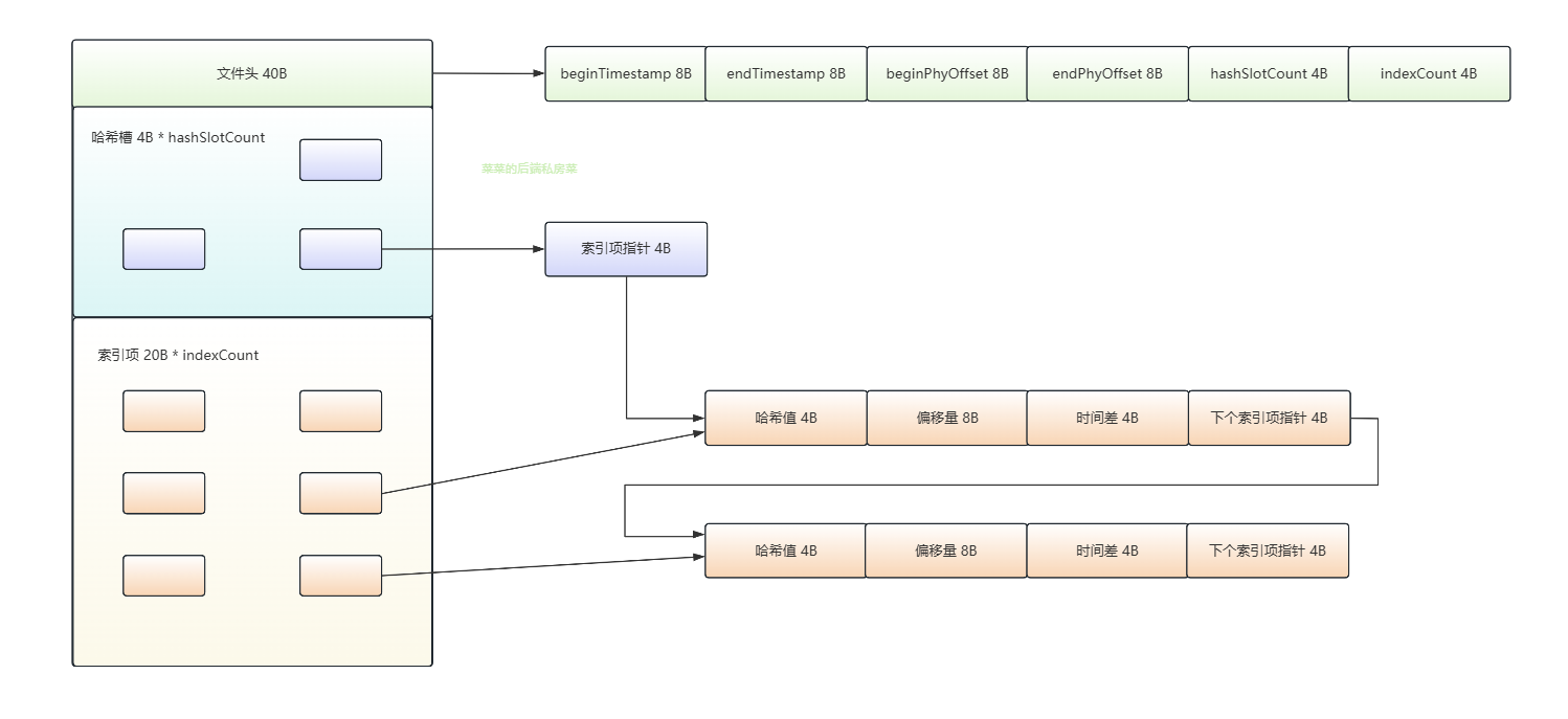

IndexFile文件为哈希索引,文件分为三个部分:文件头、哈希槽、索引项
文件头用于存储通用数据并固定为40B
public void load() {
    //最早消息存储到commitlog时间 8B 用来计算时间差
    this.beginTimestamp.set(byteBuffer.getLong(beginTimestampIndex));
    //最晚时间 8B
    this.endTimestamp.set(byteBuffer.getLong(endTimestampIndex));
    //消息存储到CommitLog最小偏移量 8B
    this.beginPhyOffset.set(byteBuffer.getLong(beginPhyoffsetIndex));
    //消息存储到CommitLog最大偏移量 8B
    this.endPhyOffset.set(byteBuffer.getLong(endPhyoffsetIndex));
	//最大可以存储的哈希槽数量
    this.hashSlotCount.set(byteBuffer.getInt(hashSlotcountIndex));
    //以使用的索引数量
    this.indexCount.set(byteBuffer.getInt(indexCountIndex));
    //从1开始
    if (this.indexCount.get() <= 0) {
    	this.indexCount.set(1);
哈希槽每个占用4B,用来寻址,能够找到索引项
索引项每个占用20B,4B存储哈希值、8B存储消息在CommitLog中的偏移量、4B存储与前一个消息持久化的时间差(单位秒,用来时间范围查询)、4B存储下个索引项的偏移量,用于寻址(哈希冲突时链地址法)
文件大小 = 文件头 40B + 哈希槽数量 * 哈希槽固定大小 4B + 索引数量 * 索引固定大小 4B
int fileTotalSize =  IndexHeader.INDEX_HEADER_SIZE + (hashSlotNum * hashSlotSize) + (indexNum * indexSize);
使用流程与哈希表类似:
  1. 通过topic + # + key的形式来计算哈希值,哈希值模上哈希槽的数量就找到对应的哈希槽
  2. 通过哈希槽找到对应的索引项,对比哈希值
  3. 哈希值相同则获取偏移量,再去CommitLog寻找
  4. 哈希值不相同则根据联表向后查找下一个索引项

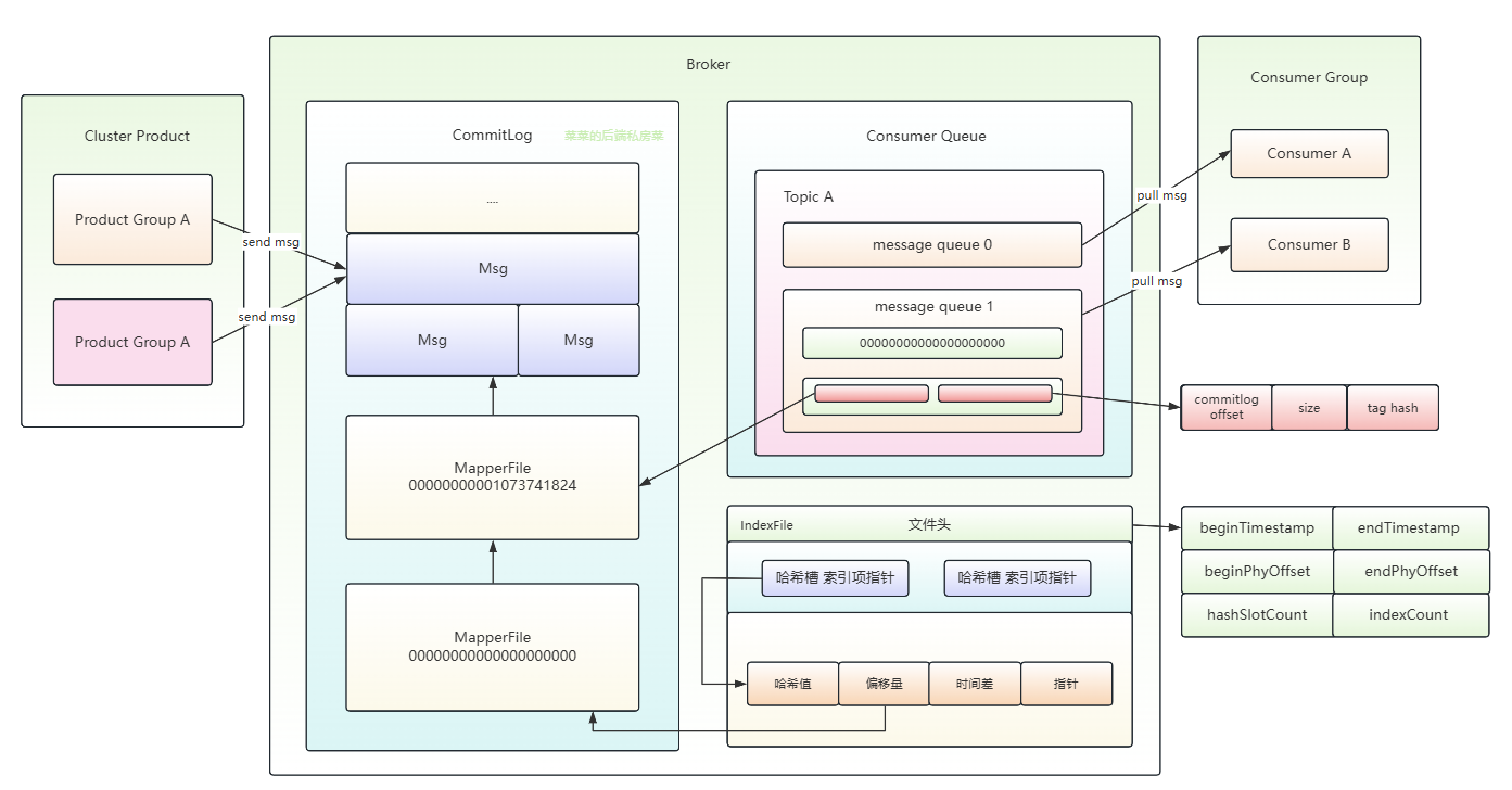

Broker存储消息的流程中除了CommitLog、ConsumerQueue、IndexFile文件外,还会存储其他文件,后文用到了再说,最终Broker存储的架构图如下:

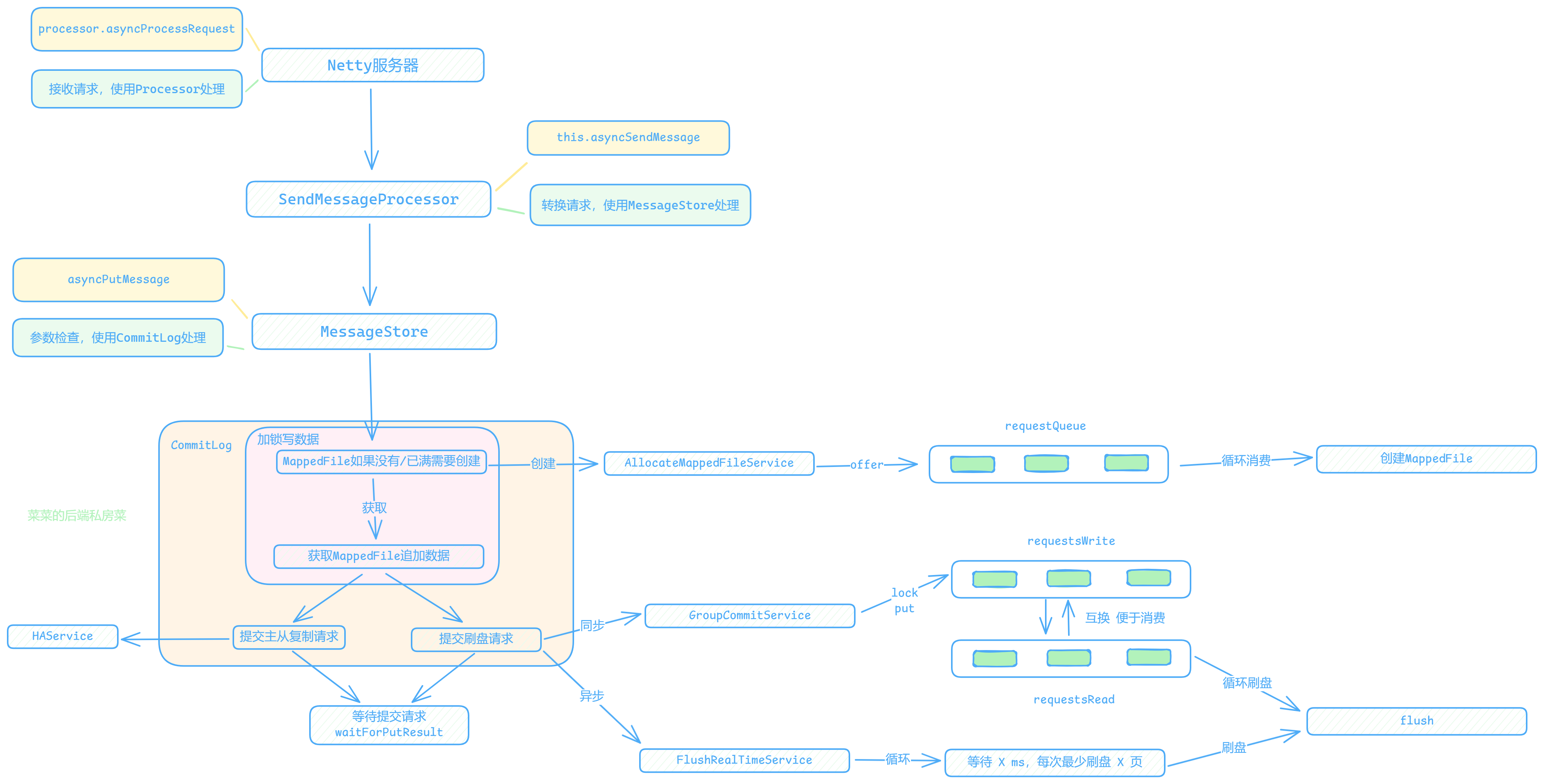

终于到达CommitLog存储消息的流程,这里的流程还是比较重要的:
  1. 写前加锁 (由于会顺序写同一个文件,那一定会出现并发写数据的情况,因此要加锁)
  2. 获取最后一个MappedFile,没有就创建 (MappedFile就是对应以偏移量命名的文件,第一个文件不一定为00000000000000000000,因为消费完会删除,第一个文件为偏移量最小的)
  3. 使用MappedFile追加消息
  4. 处理结果,写后释放锁
  5. 提交刷盘请求 (mmap只是将数据写到page cache,还需要根据同步/异步刷盘策略再进行刷盘)
  6. 提交主从复制的请求 (也是同步/异步的策略进行主从复制)
  7. 刷盘、主从复制请求完成后才返回

小结
至此CommitLog文件被刷入磁盘,主从复制的“支线”后续文章再来分析
由于消息写入CommitLog流程漫长、复杂,我们总结核心流程,简化流程:
  1. Netty服务器接收请求
  2. SendMessageProcessor将请求转化为MessageExtBrokerInner (Broker内部处理的消息)
  3. MessageStore 检查消息、存储状态,调用CommitLog持久化
  4. CommitLog 写前加锁防并发写
  5. CommitLog 没有MappedFile或者已满,将请求放入内存队列,通过AllocateMappedFileService异步创建
  6. CommitLog 使用最后一个MappedFile,追加数据,最终通过fileChannel或它的缓冲区mappedByteBuffer进行force刷盘
  7. CommitLog 写完释放锁
  8. CommitLog 提交刷盘请求:默认异步刷盘根据配置的频率和每次刷盘页数进行刷盘,同步刷盘会将请求提交到写队列,循环消费,消费前置换读写队列,取出请求尽量刷盘
  9. CommitLog 提交主从复制请求
  10. MessageStore 刷盘、主从复制请求完成后返回
再精简下流程:Netty -> SendMessageProcessor -> MessageStore -> CommitLog -> MappedFile -> fileChannel/mappedByteBuffer force

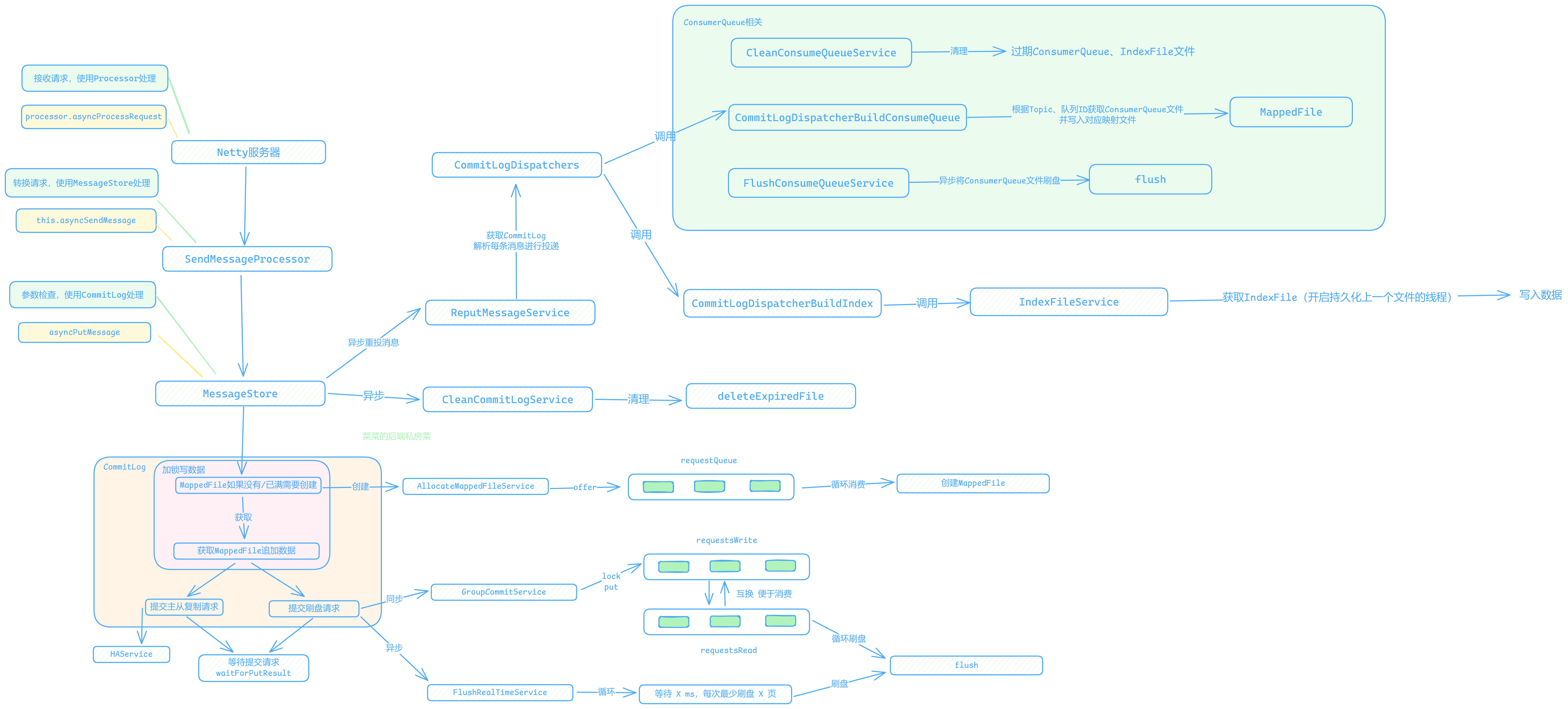

写ConsumerQueue
整理完“主线”,消息持久化并没有结束,还有部分的“支线”要挖掘
(就像黑神话悟空一样,要把图舔干净才有美妙的探索感~)
与CommitLog文件对标的ConsumerQueue、IndexFile文件似乎没有出现主流程的源码中,它们是啥时候生成的?接下来让我们继续分析:
ReputMessageService 重投消息
DefaultMessageStore下的**ReputMessageService用于重投消息,它会根据CommitLog上的偏移量封装成请求,重投给其他CommitLogDispatcher进行后续处理**
常见的CommitLogDispatcher有写ConsumerQueue的CommitLogDispatcherBuildConsumeQueue、写IndexFile的CommitLogDispatcherBuildIndex

获取IndexFile后,就会调用putKey构建哈希索引
上篇文章说过,在默认消息发送的实现中,如果消息不是批量消息则会设置唯一标识
这里的Key是通过topic、#、唯一标识拼接而成的
public boolean putKey(final String key, final long phyOffset, final long storeTimestamp) {
    if (this.indexHeader.getIndexCount() < this.indexNum) {
        int keyHash = indexKeyHashMethod(key);
        //哈希槽的位置
        int slotPos = keyHash % this.hashSlotNum;
        //哈希槽偏移量
        int absSlotPos = IndexHeader.INDEX_HEADER_SIZE + slotPos * hashSlotSize;
        try {
			//哈希槽的值 可以找到
            int slotValue = this.mappedByteBuffer.getInt(absSlotPos);
            if (slotValue <= invalidIndex || slotValue > this.indexHeader.getIndexCount()) {
                slotValue = invalidIndex;
            //计算时间差 单位秒
            long timeDiff = storeTimestamp - this.indexHeader.getBeginTimestamp();
            timeDiff = timeDiff / 1000;
            if (this.indexHeader.getBeginTimestamp() <= 0) {
                timeDiff = 0;
            } else if (timeDiff > Integer.MAX_VALUE) {
                timeDiff = Integer.MAX_VALUE;
            } else if (timeDiff < 0) {
                timeDiff = 0;
            //计算要写入索引项的偏移量位置
            int absIndexPos =
                IndexHeader.INDEX_HEADER_SIZE + this.hashSlotNum * hashSlotSize
                    + this.indexHeader.getIndexCount() * indexSize;
            //写入索引项记录
            this.mappedByteBuffer.putInt(absIndexPos, keyHash);
            this.mappedByteBuffer.putLong(absIndexPos + 4, phyOffset);
            this.mappedByteBuffer.putInt(absIndexPos + 4 + 8, (int) timeDiff);
            this.mappedByteBuffer.putInt(absIndexPos + 4 + 8 + 4, slotValue);
            //覆盖哈希槽的值 下次再通过哈希槽找到的是这个新的索引项 头插法
            this.mappedByteBuffer.putInt(absSlotPos, this.indexHeader.getIndexCount());
        } catch (Exception e) {
            log.error("putKey exception, Key: " + key + " KeyHashCode: " + key.hashCode(), e);

最终将相关操作绘制成一张流程图,如下:
Broker为了持久化消息会写很多文件,其中主要为CommitLog、ConsumerQueue、IndexFile文件
为了实现高性能的写入,写入文件通常都是使用mmap(内存映射)对应源码中的MappedFile
CommitLog为消息顺序写入的文件,通过顺序写的方式提高写入性能,文件名以起始偏移量命名,固定1G,消息被消费后会删除
ConsumerQueue文件为消息的逻辑文件,会以Topic、队列ID、偏移量进行多级目录分类,每个也是以起始偏移量命名,固定6MB可以存储30W条ConsumerQueue记录
ConsumerQueue记录固定为20B,8B记录消息在CommitLog上的偏移量,4B记录消息大小,8B记录tag哈希值,通过前两个字段可以快速在CommitLog中找到对应消息,tag哈希值用于消息过滤,要拉取指定tag消息时,如果tag哈希值不对则过滤
IndexFile索引文件,可以看成消息Key和消息在CommitLog上偏移量的哈希索引文件,key由topic和消息唯一标识组成,通过key的哈希值模上哈希槽数量得到对应的哈希槽,根据哈希槽找到对应索引项,索引项上存储消息偏移量,能够快速找到消息(如果冲突则根据指针寻找下一个索引项)
默认刷盘和主从复制的方式都是异步,性能好但可靠性不好,同步虽然性能差但可靠性较好
Broker会使用Netty接收请求,再通过各种Processor对各种请求进行处理,如果是发送消息的请求最终会使用MessageStore进行存储
MessageStore复制消息的存储,读、写、清理、管理各种消息持久化相关文件
MessageStore会调用CommitLog进行写消息,CommitLog则是通过它的MappedFile进行写数据,在此期间可能多个线程需要写同一个MappedFile,因此需要加锁
如果没有或需要扩容,就要创建MappedFile,CommitLog将创建MappedFile的操作异步交给AllocateMappedFileService初始化MappedFile
MappedFile写完数据,数据就被映射在内核缓冲区,但此时还没有刷入磁盘,写完数据,还需要提交刷盘请求和同步请求
如果使用的是异步刷盘,则唤醒FlushRealTimeService的线程,根据配置的频率、页数、间隔等参数进行异步刷盘
如果使用的是同步刷盘,则将请求放入GroupCommitService的写队列中(需要使用同步手段防止并发),后续如果没返回值会阻塞
GroupCommitService会每隔10ms循环消费读队列中的请求进行刷盘,消费前等待时会将读写队列转换(因为写队列可能多线程写,而读队列只有一个线程读)
同步请求会交给HAService进行处理,流程类型刷盘,只不过过程是网络通信
最后主流程会等待刷盘、同步请求执行完,同步的话会阻塞,如果期间超时则会返回对应的响应状态,标识消息持久化可能失败(CommitLog持久化流程结束)
消费被消费后则不需要再存储,MessageStore会使用CleanCommitLogService定时清理
写完主要的CommitLog文件后,MessageStore会异步使用ReputMessageService重投消息,根据它的偏移量获取CommitLog文件,然后封装每一条消息交给CommitLogDispatcher调度器执行
写ConsumerQueue文件由CommitLogDispatcherBuildConsumeQueue进行调度,通过消息的Topic和队列ID找到对应的ConsumerQueue,再往对应MappedFile上追加数据
对于ConsumerQueue文件的刷盘,MessageStore会使用FlushConsumeQueueService读取配置异步进行刷盘,由于ConsumerQueue根据Topic、队列ID进行多级分类,因此刷盘时也要多层遍历刷盘
同时MessageStore会使用CleanConsumeQueueService定时清理过期的ConsumerQueue、IndexFile文件
写IndexFile文件由CommitLogDispatcherBuildIndex调度,它会调用IndexFileService对IndexFile文件进行追加数据,期间创建新的IndexFile才对上一个文件进行异步刷盘
为了高性能,在消息持久化的过程中使用顺序写、MMap、最终一致性等特点,节点宕机可能导致文件数据未写入,因此启动时会检查文件是否写入成功,如果写入文件不齐全,还会涉及到恢复文件,消息重投,可能导致消息重复消费
