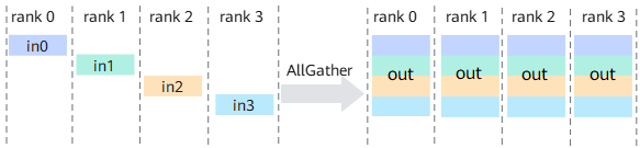

举例来说,AllGather将group内所有节点的输入按照Rank Id重新排序,然后拼接起来,再将结果发送到所有节点的输出。

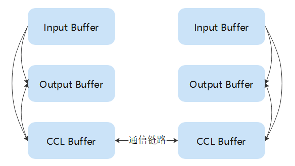

Memory
集合通信执行所需要的各种Buffer资源。
  • Input Buffer:集合通信算子输入数据缓冲区。
  • Output Buffer:集合通信算子输出数据缓冲区,存放算法计算结果。
  • CCL Buffer:一组地址固定的Buffer,可被远端访问。单算子模式下,通信对象通过CCLBuffer来实现跨Rank的数据交换。CCL buffer和通信域绑定,通信域初始化的时候创建两块CCL buffer,分别称为CCL_In和CCL_Out。CCL_In和CCL_Out默认大小是200M Byte,可以通过环境变量HCCL_BUFFSIZE进行修改。同一个通信域内执行的集合通信算子都复用相同的CCL Buffer。
  • Scratch Buffer:除了CCLBuffer,有些算法计算过程中需要额外的存储空间,这部分额外的存储空间,称为Scratch Buffer。

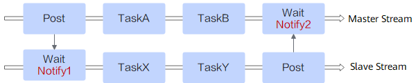

流
流(Stream)是NPU上的一种硬件资源,承载了待执行的Task序列。Task可以是一个DMA操作、一个同步操作或者一个NPU算子等。同一个流上的Task序列按顺序执行,不同流上的Task序列可并发执行。
  • 主流:由Pytorch等训练框架调用集合通信API传入的stream对象称为主流。
  • 从流:为了实现集合通信算法所需要的并行性而额外申请的stream对象称为从流。

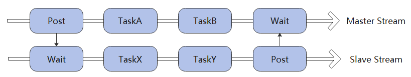

上图展示了一条主流和一条从流,主从流之间通过Post/Wait这一组Task进行同步。主从流之间没有依赖关系时,Task可并行执行。如上图主流的TaskA、TaskB和从流的TaskX、TaskY可以是并行执行的。Post/Wait的具体含义会在后文给出。
Notify
Notify是NPU上的硬件资源,用来做同步。在集合通信中主要有两种作用:1)Rank内主从流之间的同步;2)跨Rank数据收发的同步。
和Notify有关的Task有两种:1)Post;2)Wait。
Post操作给对应的notify寄存器置1,并返回。如果对应的notify值已经是1,则不产生变化,直接返回。
Wait操作会等待对应的notify值变为1。条件满足后,将对应的notify值复位为0,并继续执行后续的Task。
  • Rank内主从流同步示例:主流通知从流,实质是将notify1置位为1。从流通知主流,实质是将notify2置位为1。

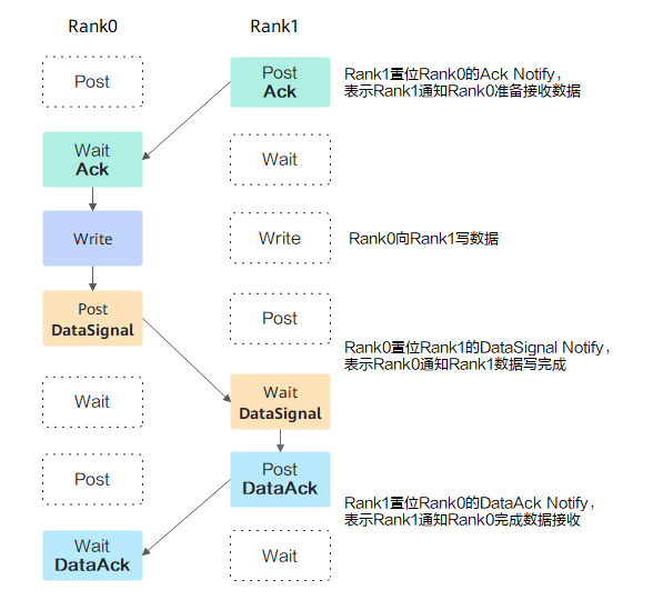

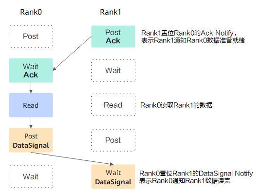

  • SDMA数据收发同步:一次SDMA数据收发需要两组同步,如下图所示,分别使用了Ack和DataSignal两个notify。为了避免同一条链路上多次收发数据相互影响,同步需以Ack开始,以DataSignal结束。
  • RDMA数据收发同步:一次RDMA数据收发需要三组同步信号,如下图所示。这是因为RDMA操作在流上是异步执行的,所以Rank 0执行完Write和Post DataSignal之后,并不知道数据什么时候写完,因此需要Rank1 Wait DataSignal满足条件后,再给Rank 0发送一个DataAck同步信号,通知Rank0数据已经写完了。为了避免同一条链路上多次收发数据相互影响,同步需以Ack开始,以DataAck结束。

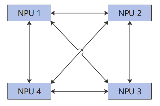

在了解完集合通信开发涉及的基本概念后,我们以单台Atlas 800T A2 训练服务器执行AllGather算子来举例,实现一个server内的mesh算法。
假定通信域中有4个NPU,每个NPU与另外三个NPU都有独立的HCCS链路,也就是说server内是mesh链接。硬件拓扑如下:

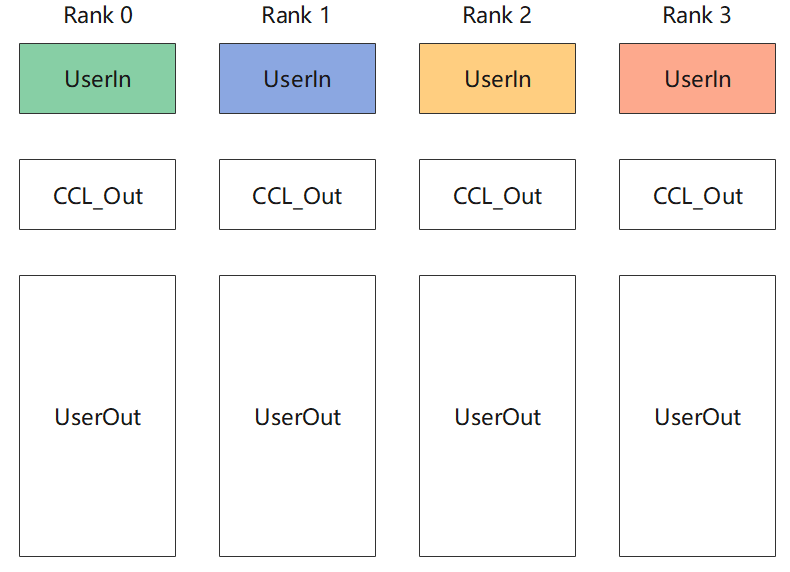

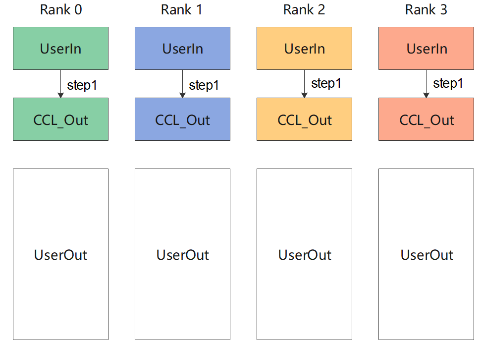

Buffer初始状态如下图,每个Rank只有UserIn(输入Buffer)中存在有效数据。Rank之间使用CCL内存交换数据,因为本算法只使用CCL_Out,所以没有把CCL_In画出来。
第一步,将数据从UserIn搬移到CCL_Out。

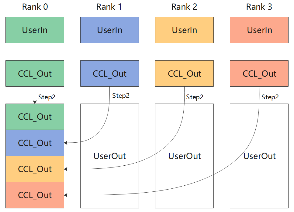

第二步,每个Rank同时从本Rank的CCL_Out和其他Rank的CCL_Out读取数据,并写到自己的UserOut(输出Buffer)的对应位置。这边只画了Rank0的数据搬运方向,其他Rank的搬运方式是类似的。

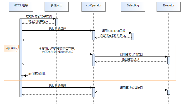

2. 算法执行流程
在开发集合通信算法之前,需要先了解通信算法的执行流程,如下图所示:
通信算法的主体执行流程可划分为4步:
  1. HCCL框架根据算子类型构造出对应的算子实例。
  2. 框架调用算子实例执行算法选择,算法选择会返回将要执行的算法名字和一个标志资源的新tag字符串。
  3. 框架根据新tag查询对应的资源(Scratch Buffer、从流、主从流同步的notify、Transport链路)是否存在,若不存在,则调用算子实例的资源计算接口获取算法执行需要的资源诉求,然后框架根据资源诉求将对应的资源创建出来。
  4. 框架传入算法执行需要的资源,并执行算法编排。算法编排执行的过程中,会通过平台层的接口提交要执行的Task。
上述主体流程的步骤2至步骤4,是执行一个算法的必经步骤。那么开发一个新的算法,也需要完成相应的步骤,即算法选择、资源计算和算法编排。

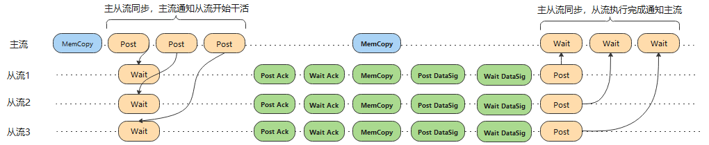

以Rank0视角来举例说明算法编排。Rank0上一共有四条流,主流做Rank内的数据搬运,三条从流分别与另外三个Rank做Rank间的数据搬运。
算法原理中第一步对应了主流上的第一个蓝色Task,即将数据从输入Buffer搬到CCL_Out Buffer。在执行第二步之前,需要由主流唤醒从流开始工作,即第一组橙色块所示。然后执行算法原来的第二步,主流上做Rank内搬运,从流上做Rank间搬运,即中间蓝色和绿色块。最后,从流完成任务并通知主流,即图中最后一组橙色块。
图中主从流同步一共使用了6个Wait,对应到资源中的6个notify。主从流同步的写法如下:
