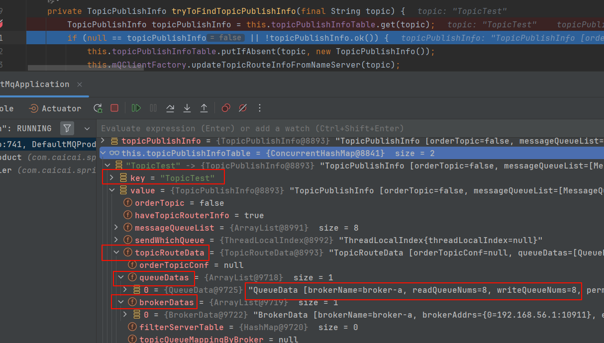

tryToFindTopicPublishInfo 获取路由信息
rocketmq中使用大量散列表存储数据,其中存储路由信息的是
ConcurrentMap<String/* topic */, TopicPublishInfo> topicPublishInfoTable = new ConcurrentHashMap<String, TopicPublishInfo>()
topicPublishInfoTable中Key为topic,Value为路由信息TopicPublishInfo
TopicPublishInfo中主要包括messageQueueList对应的队列列表、sendWhichQueue后续用来选择哪一个队列、topicRouteData路由数据
在topicRouteData路由数据中主要有brokerDatas、queueDatas
brokerDatas包含所有的Broker信息,queueDatas包含每个broker上对应的数据,比如读写队列数量
在获取路由信息的方法中,先尝试从本地获取 this.topicPublishInfoTable.get ,如果本地不存在则从NameServer获取 this.mQClientFactory.updateTopicRouteInfoFromNameServer
(这里的this.mQClientFactory实际上是MQClientInstance,生产者、消费者都会用到,用于客户端远程调用服务端,里面也会存对应相关的组件)
private TopicPublishInfo tryToFindTopicPublishInfo(final String topic) {
    //本地获取
    TopicPublishInfo topicPublishInfo = this.topicPublishInfoTable.get(topic);
    if (null == topicPublishInfo || !topicPublishInfo.ok()) {
        //远程获取
        this.topicPublishInfoTable.putIfAbsent(topic, new TopicPublishInfo());
        this.mQClientFactory.updateTopicRouteInfoFromNameServer(topic);
    if (topicPublishInfo.isHaveTopicRouterInfo() || topicPublishInfo.ok()) {
        return topicPublishInfo;
    } else {
        //远程获取
        this.mQClientFactory.updateTopicRouteInfoFromNameServer(topic, true, this.defaultMQProducer);
