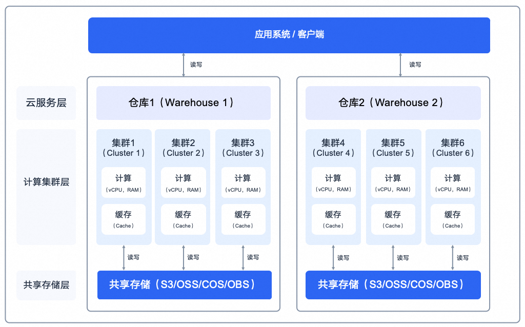

在 SelectDB 的架构设计中,一个仓库实例可包含多个集群,类似分布式系统中的计算队列和计算组。数据持久化在底层的共享存储中,多个集群均可共享访问。每个集群本身即为一套分布式系统,包含一个或多个 BE 节点。由于存算分离架构中远程存储访问速度较慢,我们在计算节点本地引入了缓存,以加速数据访问。
例如下面架构图中,仓库 1 中包含集群 1、集群 2、集群 3,它们均可访问存储在共享存储中的数据。

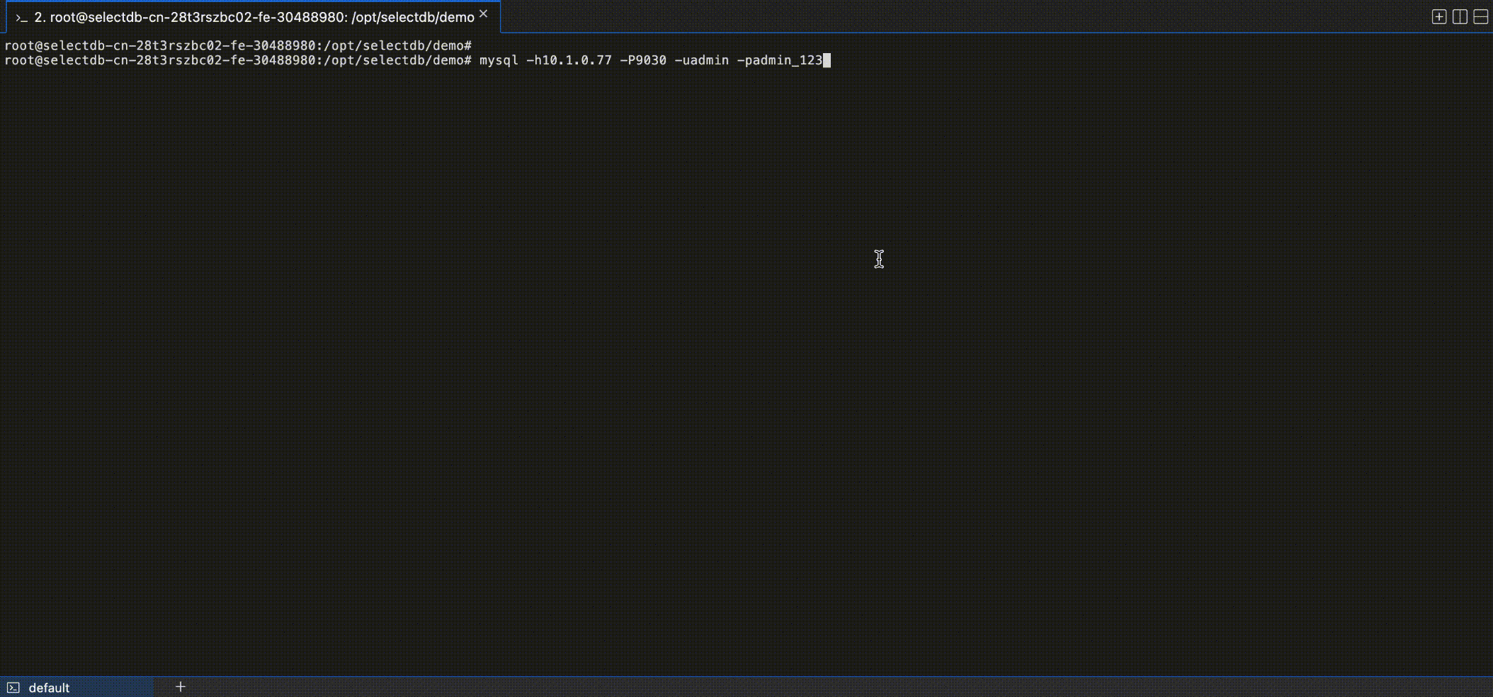

对于多集群的使用方式,用户连接 SelectDB 仓库实例后,可通过命令切换使用不同的计算集群。一个使用多计算集群进行读写分离的样例如下:
  • 通过 MySQL Client 连接 SelectDB,使用集群 cluster_1 进行数据库、表的建立。
    # 切换使用计算集群 cluster_1
    USE @cluster_1;
    # 创建 database、table
    CREATE DATABASE test_db;
    USE test_db;
    CREATE TABLE test_table
        k1 TINYINT,
        k2 DECIMAL(10, 2) DEFAULT "10.05",
        k3 CHAR(10) COMMENT "string column",
        k4 INT NOT NULL DEFAULT "1" COMMENT "int column"
    COMMENT "my first table"
    DISTRIBUTED BY HASH(k1) BUCKETS 16;
  • 通过 Stream Load 方式,使用集群 cluster_2 写入样例数据。
    curl --location-trusted -u admin:admin_123 -H "cloud_cluster:cluster_2" -H "label:123" -H "column_separator:," -T data.csv http://host:port/api/test_db/test_table/_stream_load
    其中 data.csv 中的样例数据如下:
    1,0.14,a1,20
    2,1.04,b2,21
    3,3.14,c3,22
    4,4.35,d4,23
  • 通过 MySQL Client 连接 SelectDB,使用集群 cluster_3 进行数据查询:
    # 切换使用计算集群 cluster_3
    USE @cluster_3;
    # 进行查询访问
    SELECT * FROM test_table;
