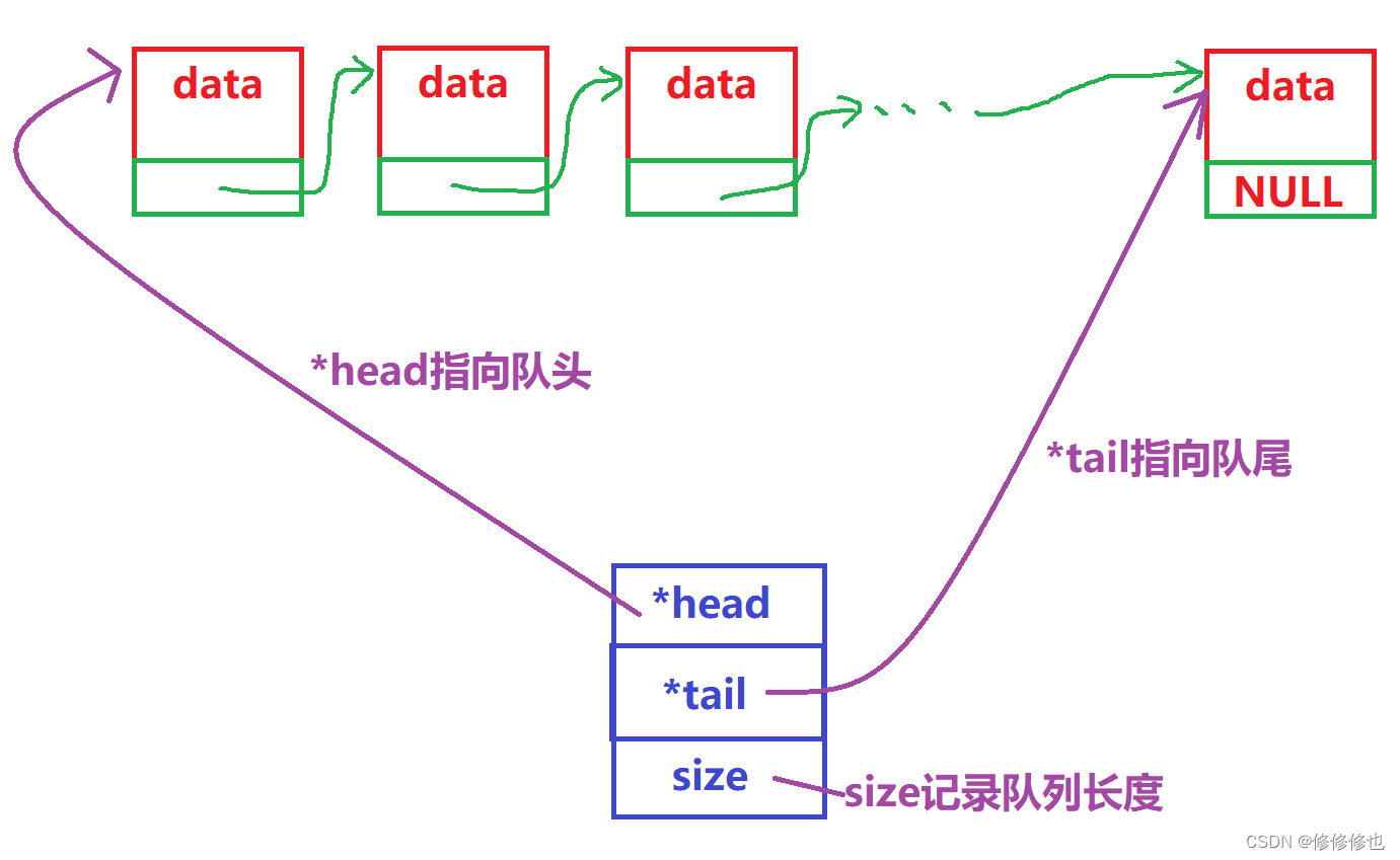

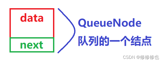

创建链队列结点的结构体应该包括:存储数据的数据域data,以及存储下一个结点地址的指针域next.
图示如下:
​编辑
因此我们创建QNode结构体类型时应由一个数据成员类型及一个指向该结构体的结构体指针组成.
然后队列特殊与单链表的点出现了:队列额外需要一个指向队头的队头指针,以及一个指向队尾的队尾指针,以及一个记录队长的整型size.
为了避免设计函数时要传好几个参数的情况,我们将这三个变量额外封装一个结构体,这样只要给函数传结构体变量就可以在函数内部访问这三个变量了.
如果有朋友对队列的两个结构体还搞不太清楚,可以这样理解:Queue结构体中的head指针相当于链表中的头指针,它的使用方式和链表中的头指针完全相同.然后在此基础上,只是多一个tail指针记录尾,多一个整型记录队列长度.
​编辑

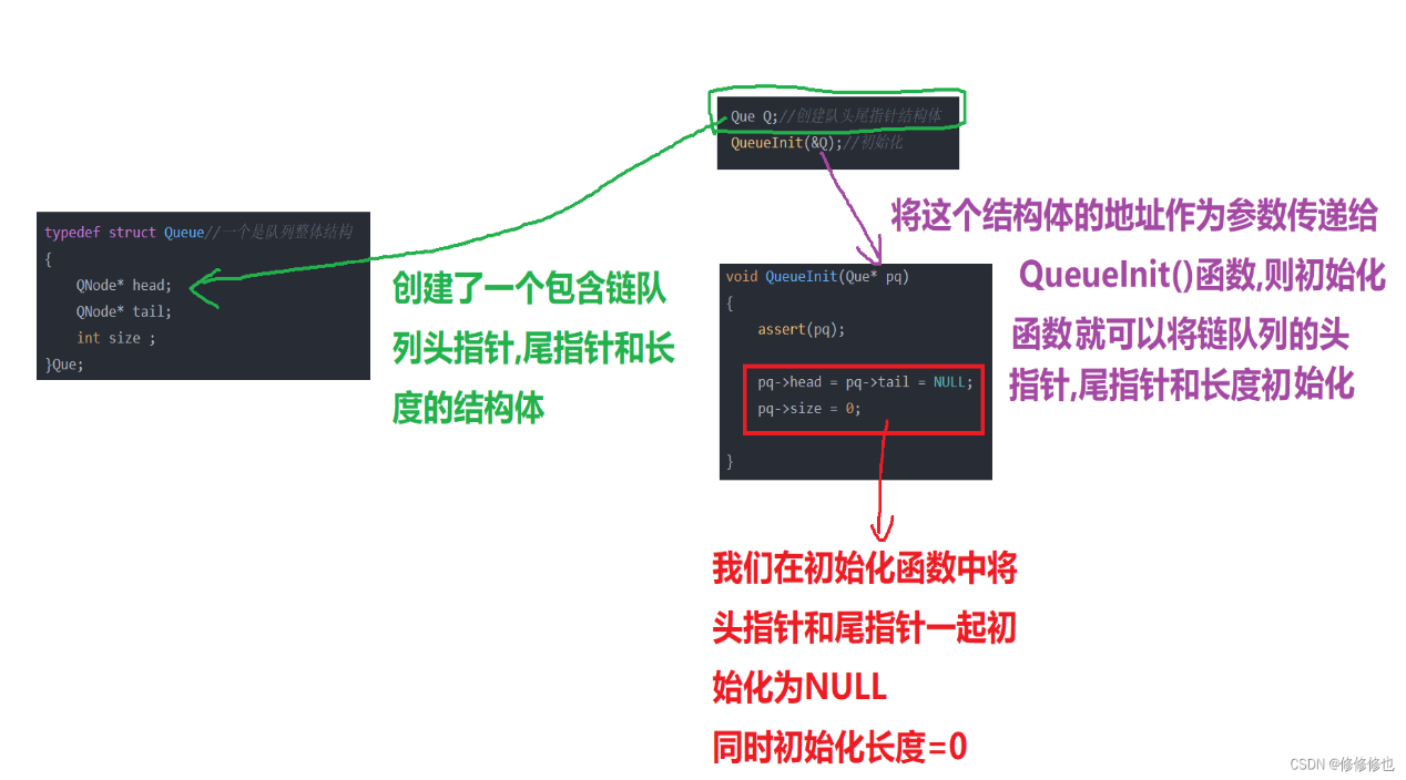

4.链队列的初始化.
回忆我们在链表部分对链表的初始化仅仅是将头指针置为NULL.而到了链队列这里,我们还多出两个需要处理的变量,一个是尾指针tail,一个是链队列长度size.
因此我们封装一个初始化函数将这3个变量一起初始化.
链队列结构初始化部分代码逻辑图示如下:
​编辑
 综上,该部分代码如下:
void QueueInit(Que* pq)
    assert(pq);
    pq->head = pq->tail = NULL;
    pq->size = 0;
