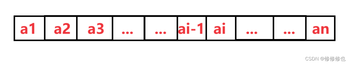

线性表的顺序存储结构,指的是用一段地址连续的存储单元依次存储线性表的数据元素.
线性表(a1,a2,......,an)的顺序存储示意图如下:
​编辑

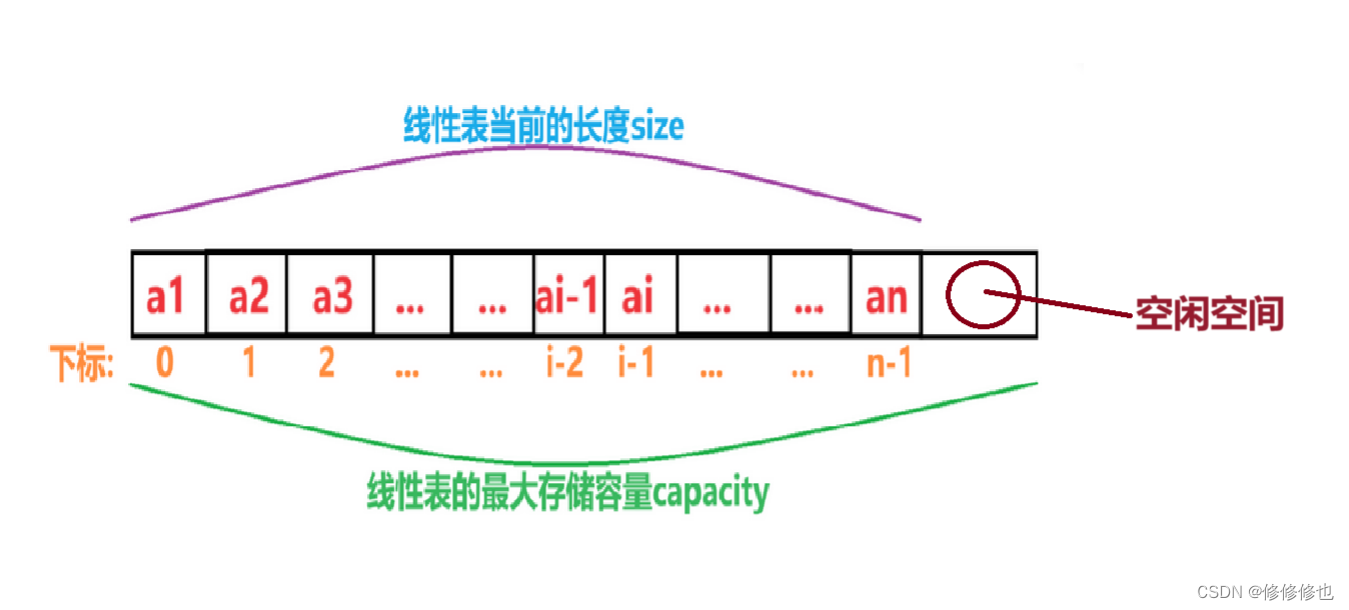

这时,我们发现描述顺序存储结构需要三个属性:
• 存储空间的起始位置:数组arr,它的存储位置就是存储空间的存储位置.
• 线性表的最大存储容量:数组长度capacity.
• 线性表的当前长度:size.
三.数组长度与线性表长度的区别
数组的长度(capacity)是存放线性表的存储空间的长度,存储分配后这个量一般是不变的.
线性表的长度是线性表中当前数据元素的个数,随着线性表插入和删除操作的进行,这个量是变化的.
从这张图上也可以看出数组长度capacity包含了当前数据占用的空间及空闲的空间,但线性表长度size只计算当前的数据占用的空间.
​编辑注意:在任意时刻,线性表的长度应该小于等于数组的长度.

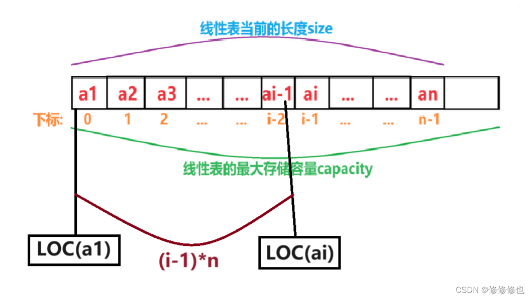

我们假设一个数据元素占用的是n个存储单元,那么线性表中第i+1个数据元素的存储位置和第i个数据元素的存储位置满足下列关系(LOC表示获得存储位置的函数):
所以对于第i个数据元素​编辑的存储位置可以由a1推算得出:
拿上面的图来说就是:
​编辑
通过这个公式,我们可以随时算出线性表中任意位置的地址,不管它是第一个还是最后一个,都是相同的时间.
因此我们对每个线性表位置的存入或者取出数据,对于计算机来说都是相等的时间,也就是一个常数,因此用我们算法篇中学到的时间复杂度的概念来说,它的存取时间复杂度为O(1).
