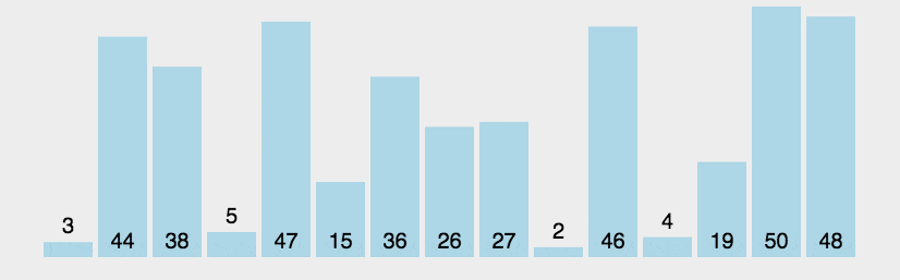

冒泡排序逻辑图示如下:
​编辑
我们假设我们要排序的数组是{9,8,7,6,5,4,3,2,1,0},而我们的目标是将它们排成升序,即{0,1,2,3,4,5,6,7,8,9}.
计算一下这种情况下程序的运行次数(因为交换元素的三步操作的时间复杂度是O(1),所以我们将它们视为执行1次):9+8+7+6+5+4+3+2+1=45次.
由此易得出,当数组元素个数为n时,冒泡排序的执行次数函数T(n)=n*(n+1)/2.
