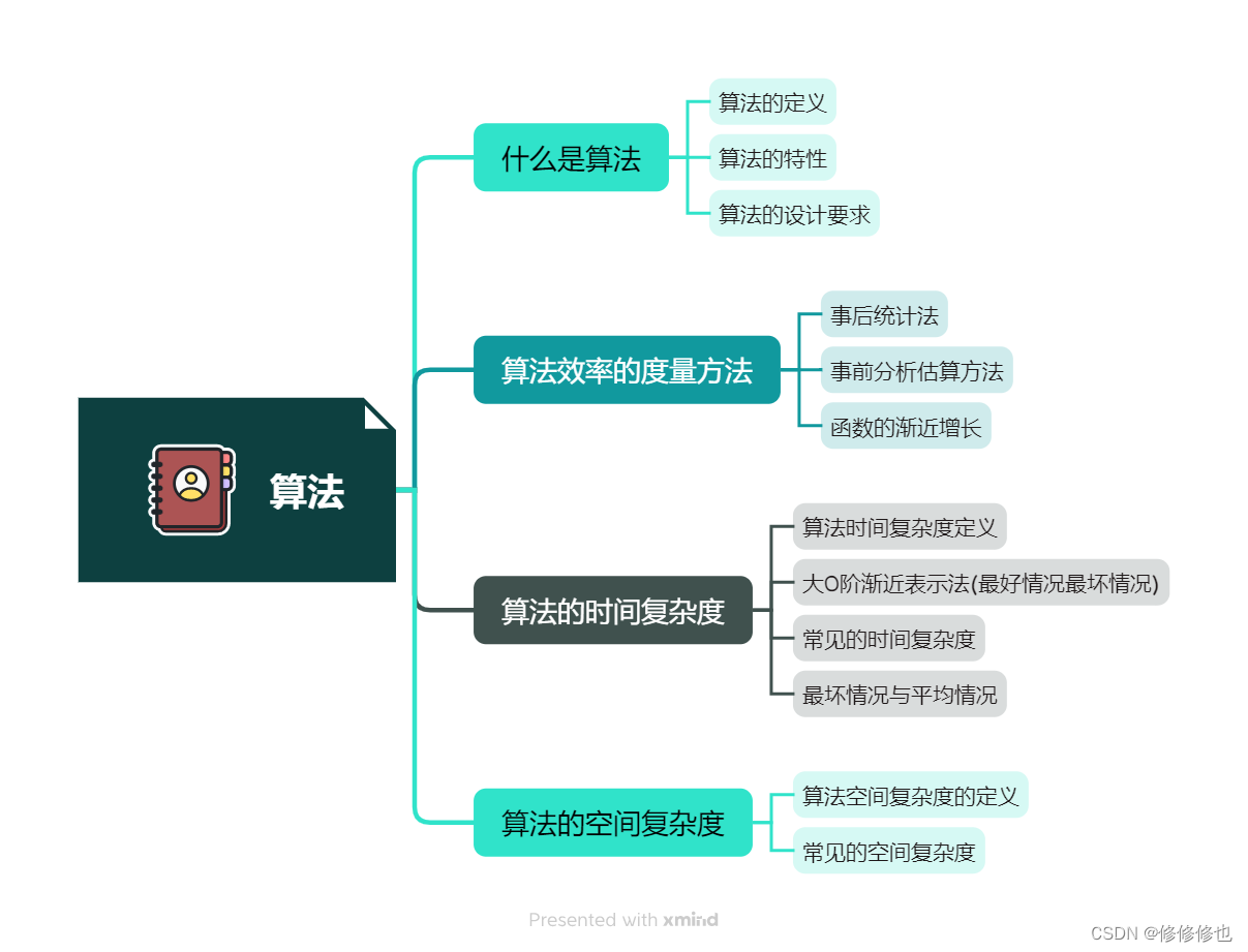

 数据结构算法篇思维导图:
​编辑
