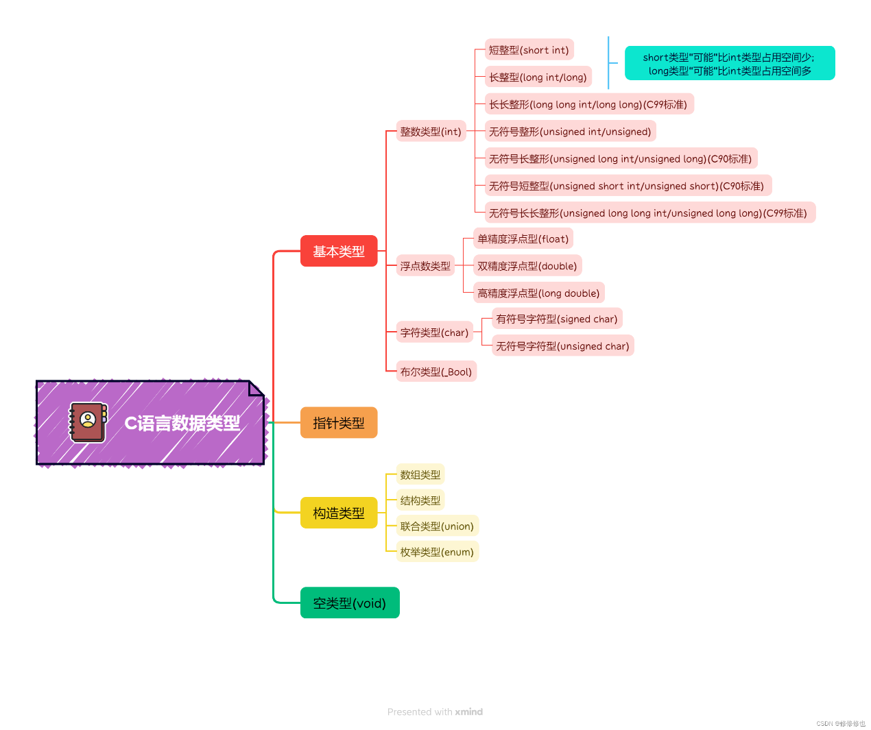

C语言数据类型概览:

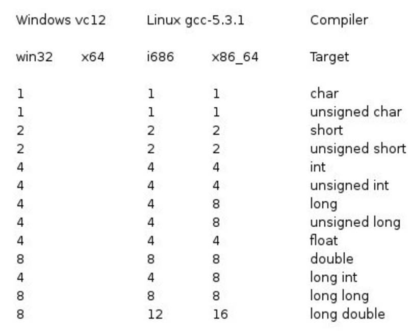

注意,各种类型的存储大小与系统位数有关,但目前通用的以64位系统为主.
下面列出了32位系统与64位系统的存储大小的差别(windows相同):

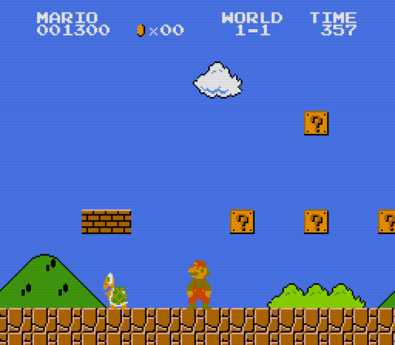

再比如"超级玛丽"的游戏主角"马里奥",我们给他定义了几种基本操作,走(前进,后退,上,下),跳,发射子弹等.
一个抽象数据类型定义了:一个数据对象,数据对象中各数据元素之间的关系及对数据元素的操作.
至于,一个抽象数据类型到底需要哪些操作,这就只能由设计者根据实际需要来定.像马里奥,可能开始只有两种操作,走和跳,后来发现应该要增加一种发射子弹的操作,再后来发现有些玩家希望它可以走得快一点,就有了按住发射子弹键后前进就会"跑"的操作.这都是根据实际情况来设计的.
​ 图片源自百度 编辑

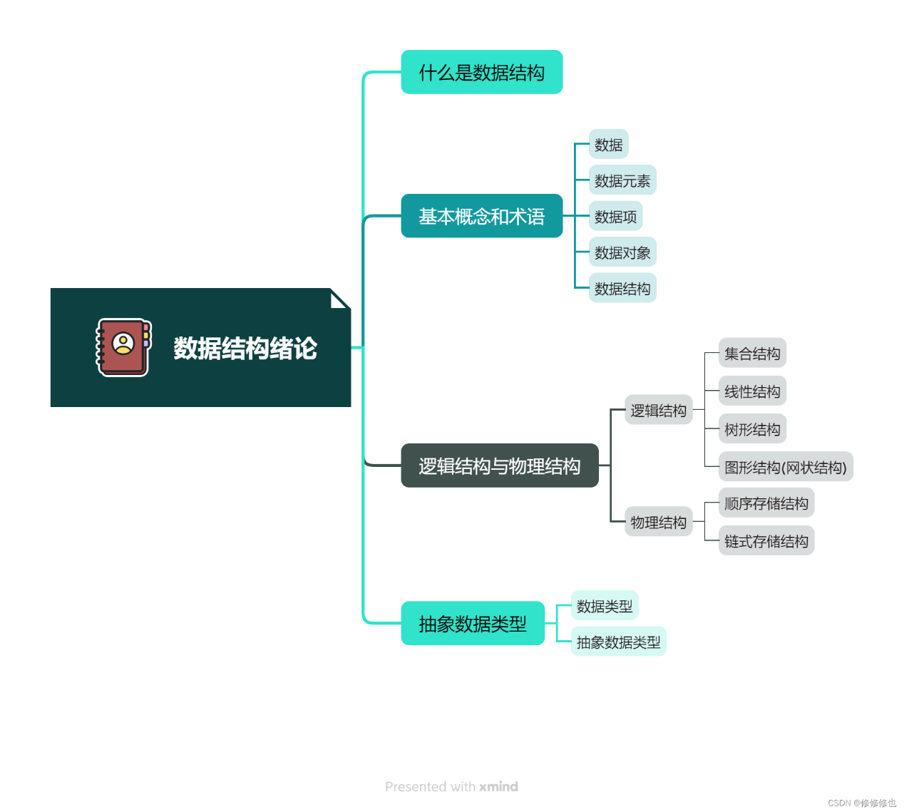

数据结构绪论篇思维导图:
