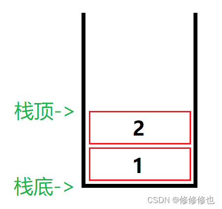

我们把允许插入和删除的一端称为栈顶(top),另一端称为栈底(bottom),不含任何数据元素的栈称为空栈.栈又称为后进先出(Last In First Out)的线性表,简称LIFO结构.
要理解栈这个概念,我们需要注意,首先栈是一个线性表,也就是说,栈具有线性关系,即前驱后继关系.只不过它是一种特殊的线性表而已.定义中说栈在线性表的尾部进行插入和删除操作,这里的表尾指的是栈顶,而不是栈底.

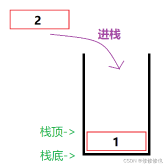

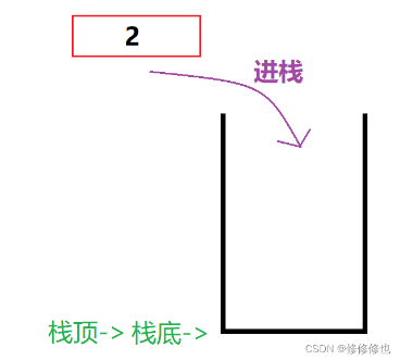

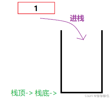

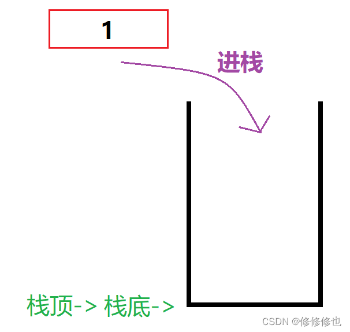

栈的插入操作,叫做进栈,也称压栈,入栈.类似于子弹入弹夹,如下图:​编辑

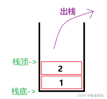

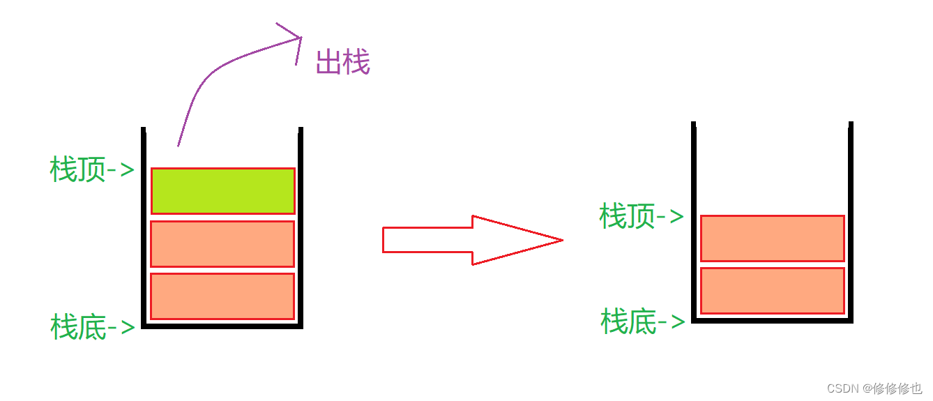

栈的删除操作,叫作出栈,也有的叫作弹栈.如同弹夹中的子弹出弹夹,如下图:​编辑

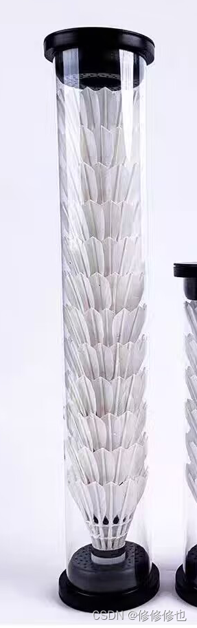

生活中类似于栈"先进后出"概念的东西很多,如我们平常用的抽纸,装羽毛球的球筒,装子弹的弹夹等.

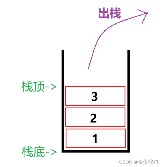

现在有三个整型元素1,2,3依次进栈,会有以下5种不同的出栈顺序:
第一种:1进,2进,3进.3出,2出,1出.
出栈顺序:321.
​编辑​编辑​编辑​编辑
​编辑​编辑​编辑​编辑

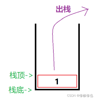

第二种:1进,1出,2进,2出,3进,3出.
出栈顺序:123
​编辑​编辑​编辑​编辑

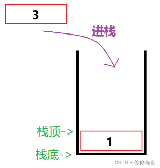

第三种:1进,2进,2出,1出,3进,3出.
出栈顺序:213

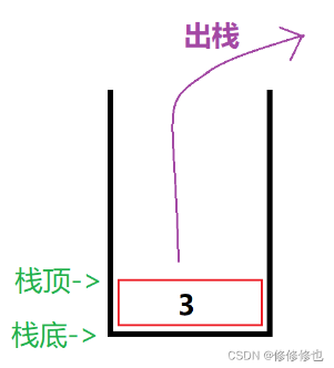

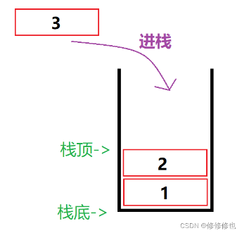

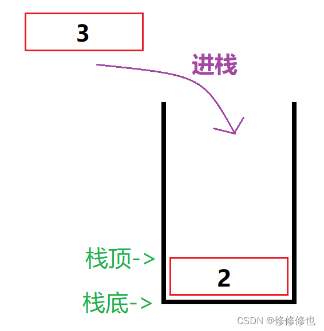

你可能会好奇,按照排列组合应该还有一个312的出栈顺序啊,为什么没写呢?别急,这是我们要重点分析的一种情况,我们把它拉出来单独分析:

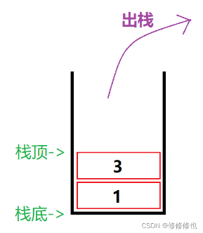

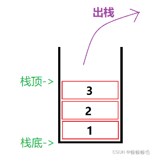

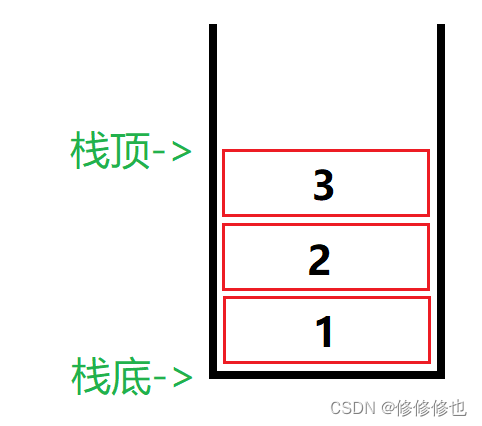

首先,要出3的话,那么3肯定进栈了.按照1,2,3的进栈顺序,3进栈了,那么1,2肯定已经进栈了,所以3出栈时栈内的情况应该是这样的:
​编辑

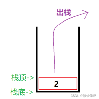

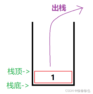

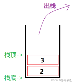

3出栈后,栈内元素情况是这样的:
​编辑
可以看到,当前栈中栈顶元素为2,但我们想要出栈的元素是1,这是不可能做到的,因为按照栈的先进后出原则,我们此时只能先出2,再出1.
因此312的出栈顺序是不可能的.

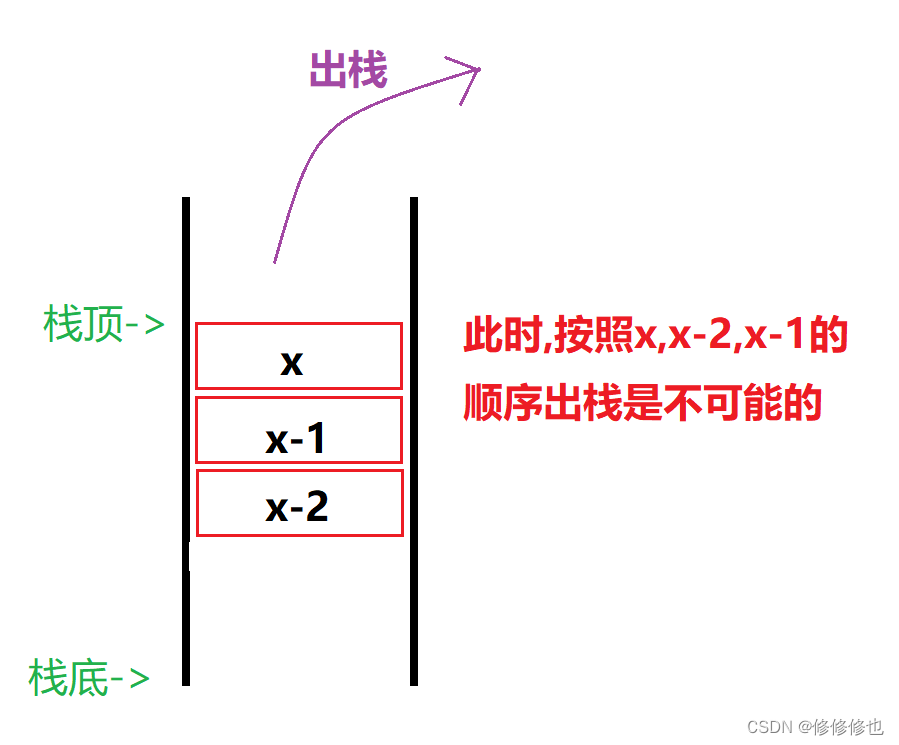

根据上述对312出栈顺序的分析,我们可以得出一个结论:
即当按照由1~x的元素顺序入栈时,假设当前栈顶元素为x,则该栈不可能实现按照x,x-2,x-1的顺序出栈.如下图:

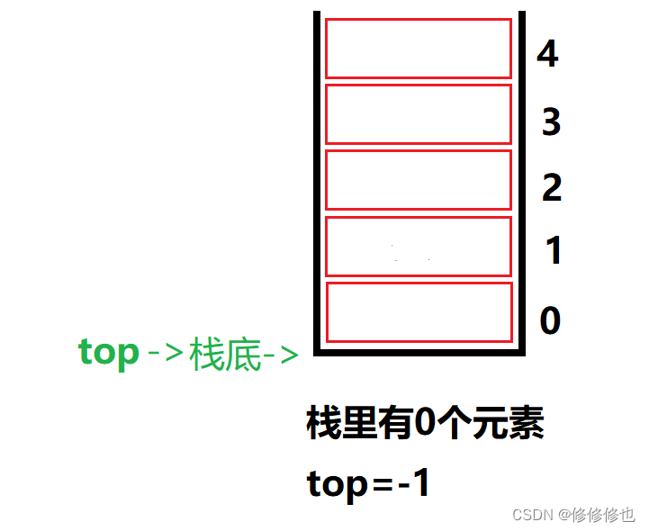

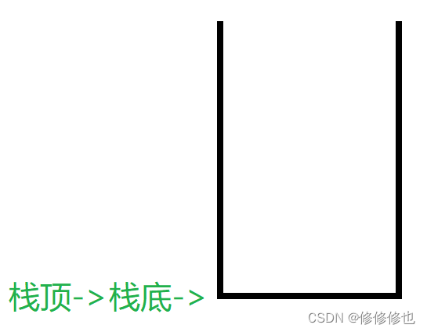

📌栈的顺序存储结构
顺序栈和顺序表一样,都是使用数组来实现的,对于栈这种只能一头插入和删除的线性表来说,使用下标为0的一端做为栈底比较好.因为顺序表尾插和尾删的时间复杂度都是O(1),而头插和头删因为要挪动元素,所以时间复杂度为O(n).对比来看,显然是用下标为0的一端做头,然后在数组尾部进栈出栈是较优的选择.

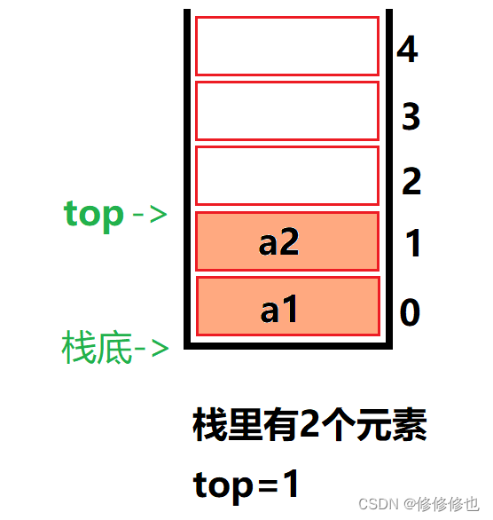

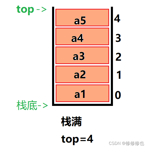

在顺序栈中需要包含三个要素:存储数据的数组arr,顺序栈的当前存储容量capacity,顺序栈栈顶元素的位置top.
随着数据的进栈和出栈,top的位置是在变化的,但无论如何top也不能够比数组容量capacity还要大.因此top必须小于capacity.当栈中存在一个元素时,top=0,因此同常把空栈的判定条件设为top=-1.
若现在有一个顺序栈,capacity是5,则栈普通情况,空栈和满栈的情况示意图如下:
​编辑​编辑​编辑
在顺序栈中,进栈和出栈的逻辑完全和顺序表的尾插尾删逻辑一样,后续我们会一起实现一个顺序栈的程序,因此在这里就不多赘述了.

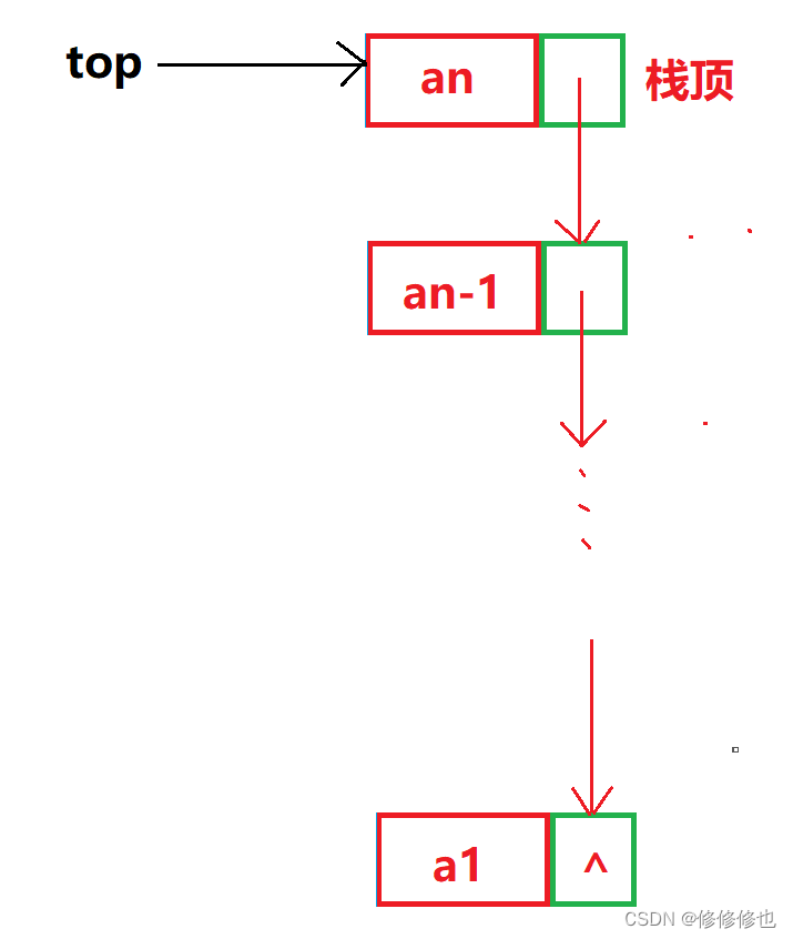

因为栈只在栈顶插入或删除的特性,我们在设计链栈时应当把栈顶放在单链表的头部,并且对链表来说,头指针是必须的,而对链栈来说,栈顶指针同样是必须的,因此我们不如将他们合二为一.
链栈示意图:
​编辑
对于链栈来说,基本不存在栈满的情况.而对空栈来说,链栈的判断条件应该是top=NULL.

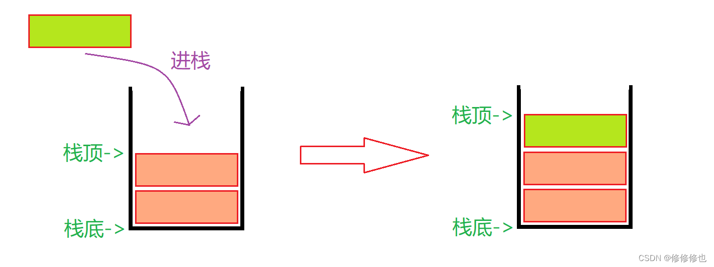

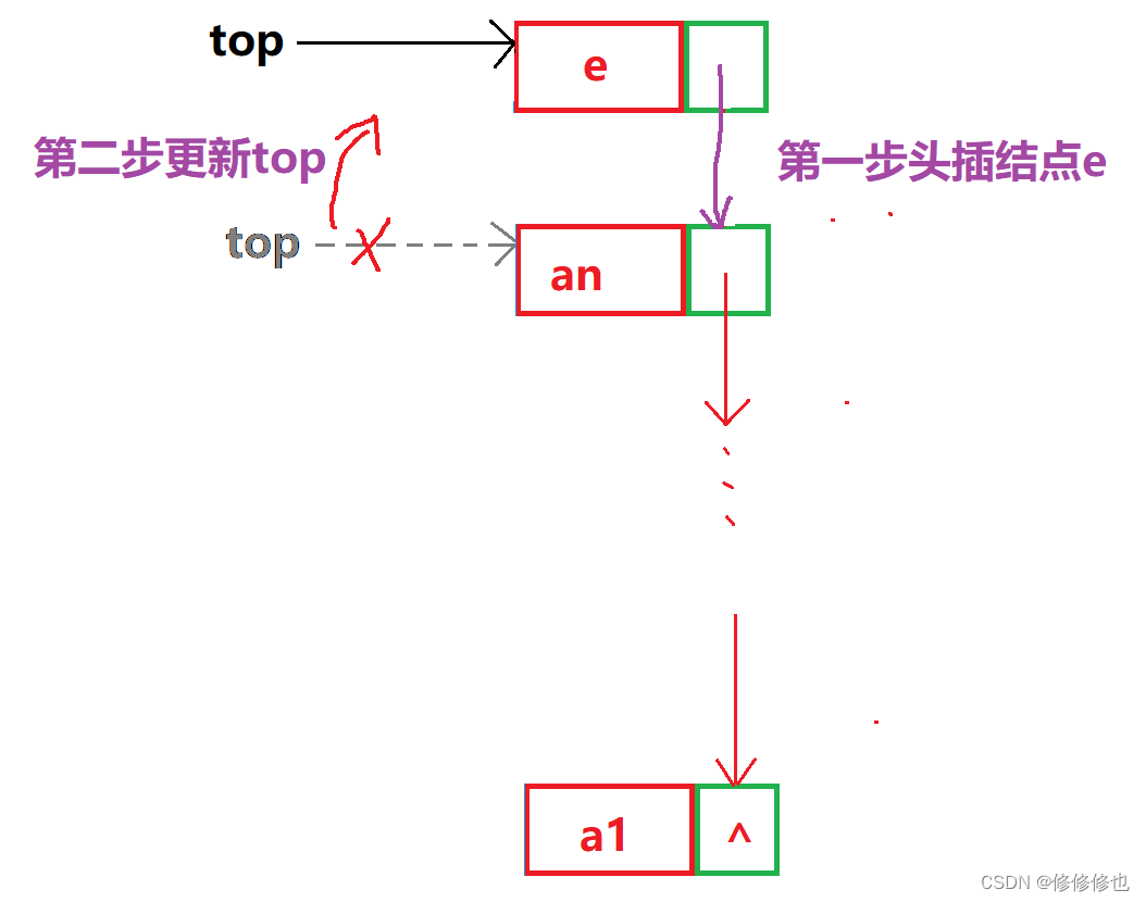

对于链栈的进栈push操作,假设元素新结点是e,top为栈顶指针,则进栈示意图如下:
​编辑

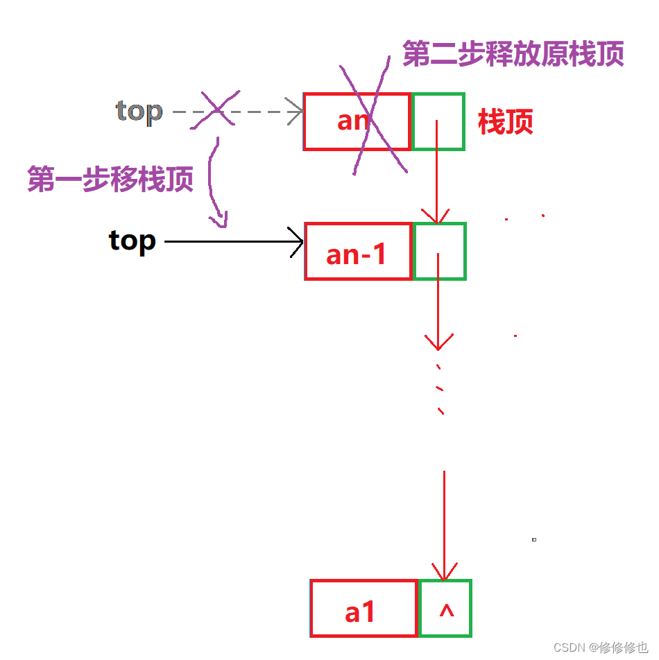

链栈的出栈操作
对于链栈的出栈pop操作,假设top为栈顶指针,则出栈示意图如下:

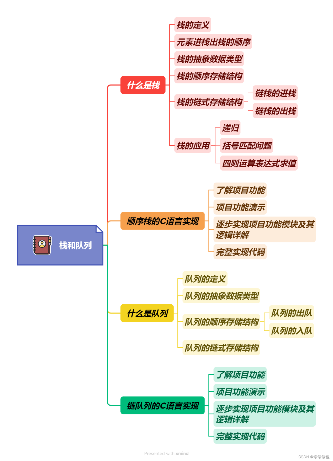

数据结构栈和队列篇思维导图
