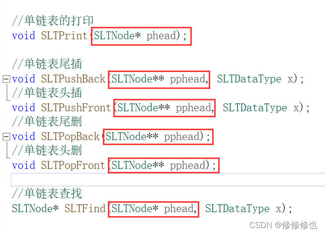

相信大家在初学链表时一定被下面这些函数的二级指针搞得晕头转向的,疑惑包括但不限于:
• 什么是二级指针?
• 为什么链表要用到二级指针?
• 为什么同样是链表的函数,有的要用二级指针而有的只要用一级指针?
• 为什么同样是链表,有的链表中使用了二级指针?而有的链表却只需要使用一级指针?
​编辑
要搞清上面这些问题,我们就要先搞清楚二级指针在链表中的作用到底是什么,接下来我将带大家一起探究二级指针的"前世今生".

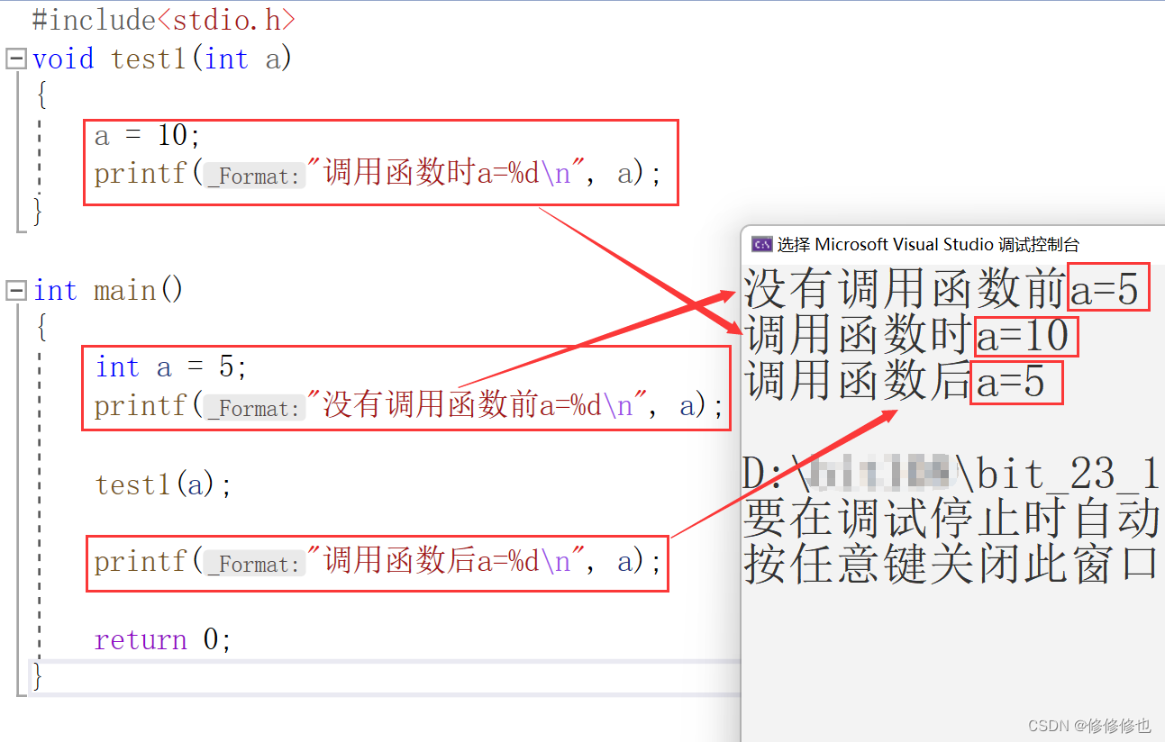

如下代码,我们在主函数创建了一个变量a,并给其赋值为5.然后我们通过传值调用函数test1,在函数内部将a的值改为10.并在过程中打印出a的值:
void test1(int a)
    a = 10;
    printf("调用函数时a=%d\n", a);
int main()
    int a = 5;
    printf("没有调用函数前a=%d\n", a);
    test1(a);
    printf("调用函数后a=%d\n", a);
    return 0;
在编译器中查看运行结果:
​编辑
可以看到,传值调用虽然在函数调用时将a的值改为了10,但是一旦出了函数之后a的值是完全没有改变的.
因此:形参的改变不影响实参!
        形参的改变不影响实参!
        形参的改变不影响实参!

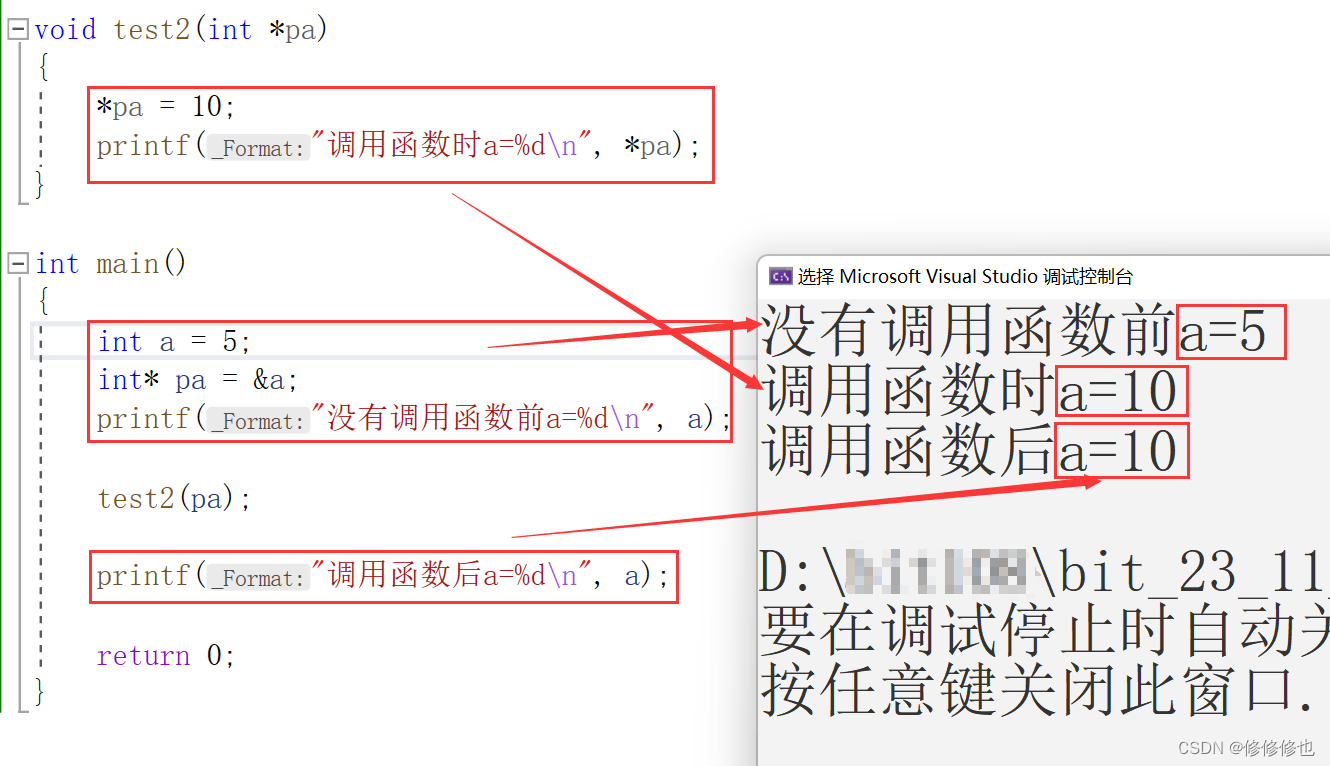

🎏传址调用
如下代码,我们在主函数创建了一个变量a,并给其赋值为5.还创建了一个整型指针pa记录下了变量a的地址.然后我们通过传址调用函数test2,在函数内部使用指针将a的值改为10.并在过程中打印出a的值:
void test2(int *pa)
    *pa = 10;
    printf("调用函数时a=%d\n", *pa);
int main()
    int a = 5;
    int* pa = &a;
    test2(pa);
    return 0;
 在编译器中查看运行结果:
​编辑
可以看到,传址调用的函数在内部修改a的值,出了函数依然是有效的.

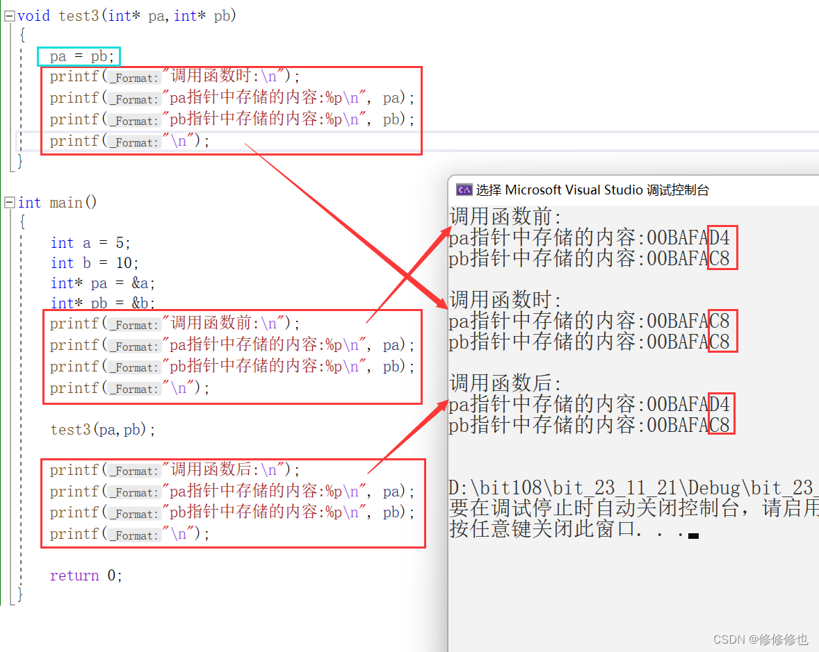

🎏传值调用
如下代码,我们在主函数创建了两个变量a和b,并给其赋值为5和10.还创建了两个整型指针pa和pb分别记录下了变量a和b的地址.然后我们通过传值调用函数test3,在函数内部将pb的值赋给pa.并在过程中打印出pa和pb的值:
void test3(int* pa,int* pb)
    pa = pb;
    printf("调用函数时:\n");
    printf("pa指针中存储的内容:%p\n", pa);
    printf("pb指针中存储的内容:%p\n", pb);
    printf("\n");
int main()
    int a = 5;
    int b = 10;
    int* pa = &a;
    int* pb = &b;
    printf("调用函数前:\n");
    printf("\n");
    test3(pa,pb);
    printf("调用函数后:\n");
    printf("\n");
    return 0;
在编译器中查看运行结果:
(注:为方便演示使用的x86系统,因此指针的大小为4个字节)
​编辑
可以看到,传值调用虽然在函数调用时将pa的指向改为了pb,但是一旦出了函数之后pa的指向是完全没有改变的.
因此:在改变指针变量时形参的改变同样不影响实参!

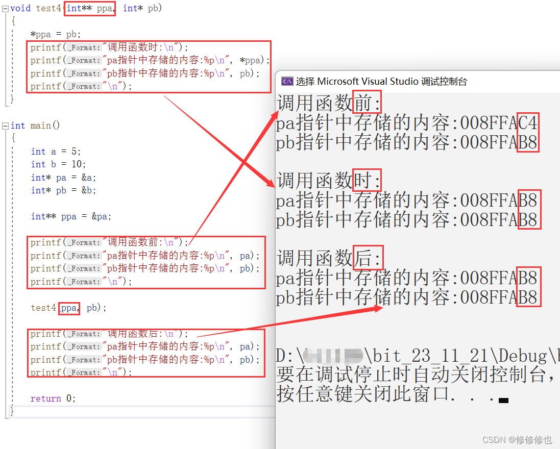

🎏传址调用
既然改指针的时候给函数传指针本身没有用,那么要传什么呢?没错,要传"指针的指针",即二级指针.
如下代码,我们在主函数创建了两个变量a和b,并给其赋值为5和10.还创建了两个整型指针pa和pb分别记录下了变量a和b的地址.又创建了一个二级整型指针ppa用来记录指针pa的地址,然后我们通过传址调用函数test4,在函数内部将pb的值赋给解引用的ppa.并在过程中打印出pa和pb的值:

在编译器中查看运行结果:
​编辑
可以看到,传址调用的函数在内部修改指针pa的值,出了函数依然是有效的.
因此当我们想要在函数内修改指针的指向时,我们应该给函数传入二级指针.

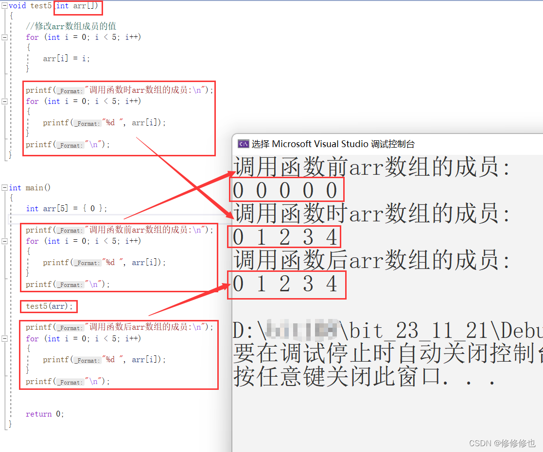

🎏更改数组成员
如下代码,我们在主函数创建了一个5个成员的数组arr,并给其初始化为0.然后我们通过调用函数test5,在函数内部将arr的成员赋为0,1,2,3,4.并在过程中打印出arr数组的成员值:
void test5(int arr[])
    //修改arr数组成员的值
    for (int i = 0; i < 5; i++)
        arr[i] = i;
    printf("调用函数时arr数组的成员:\n");
        printf("%d ", arr[i]);
    printf("\n");
int main()
    int arr[5] = { 0 };
    printf("调用函数前arr数组的成员:\n");
    printf("\n");
    test5(arr);
    printf("调用函数后arr数组的成员:\n");
    printf("\n");
    return 0;
在编译器中查看运行结果:​编辑

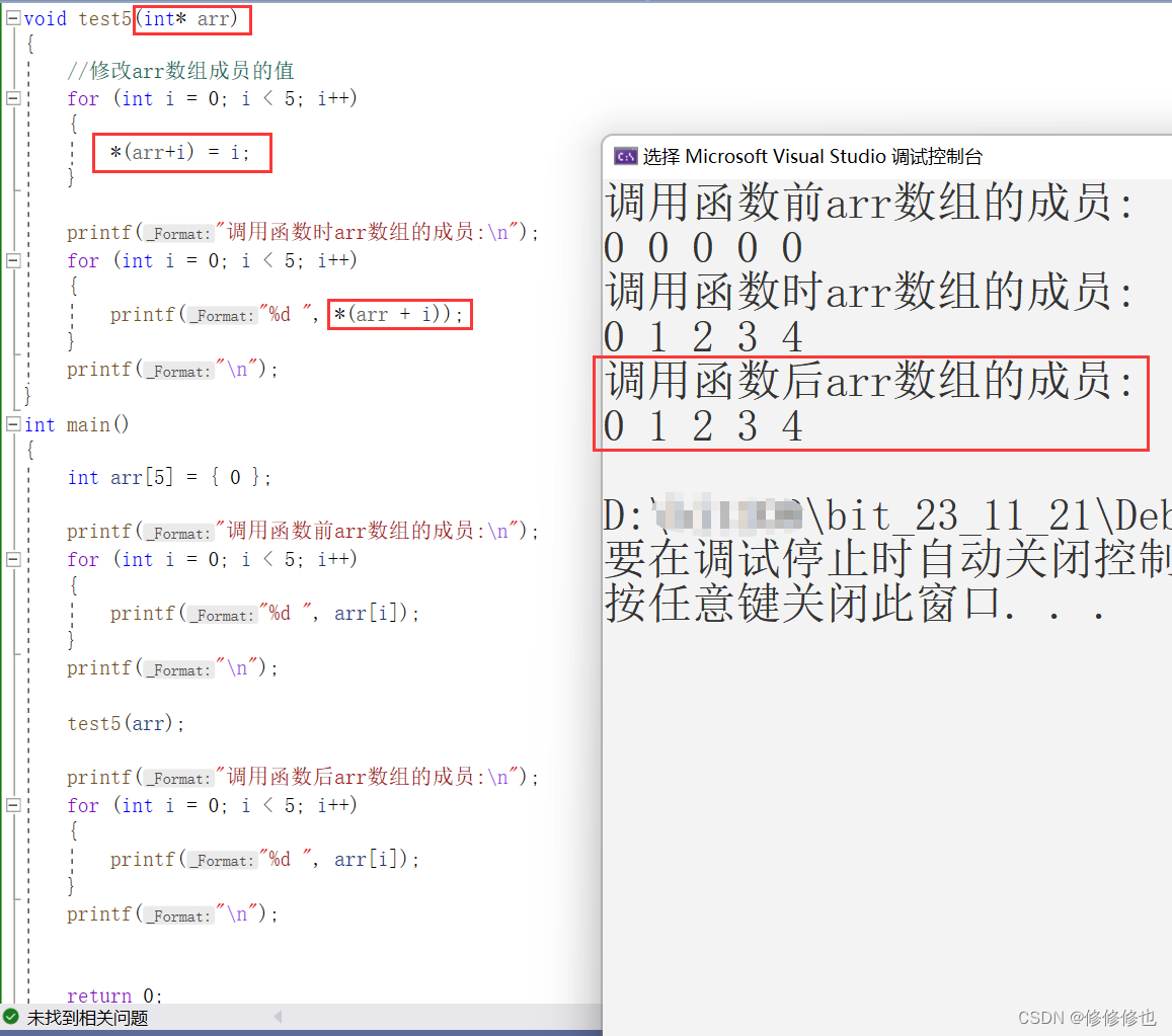

可以看到,test5函数成功修改了arr数组的成员值,但我们好像并没有传给函数arr数组的地址,为什么修改成功了呢?
这是因为在C语言中,数组名就是数组首元素的地址,因此我们看似给test5函数传入的是arr的名字,但实际上test5函数接收到的却是arr数组的地址,因此该函数同样可以写为:
void test5(int* arr)
    //修改arr数组成员的值
        *(arr+i) = i;
        printf("%d ", *(arr + i));
    printf("\n");
测试运行结果和上面没有任何差别:
​编辑

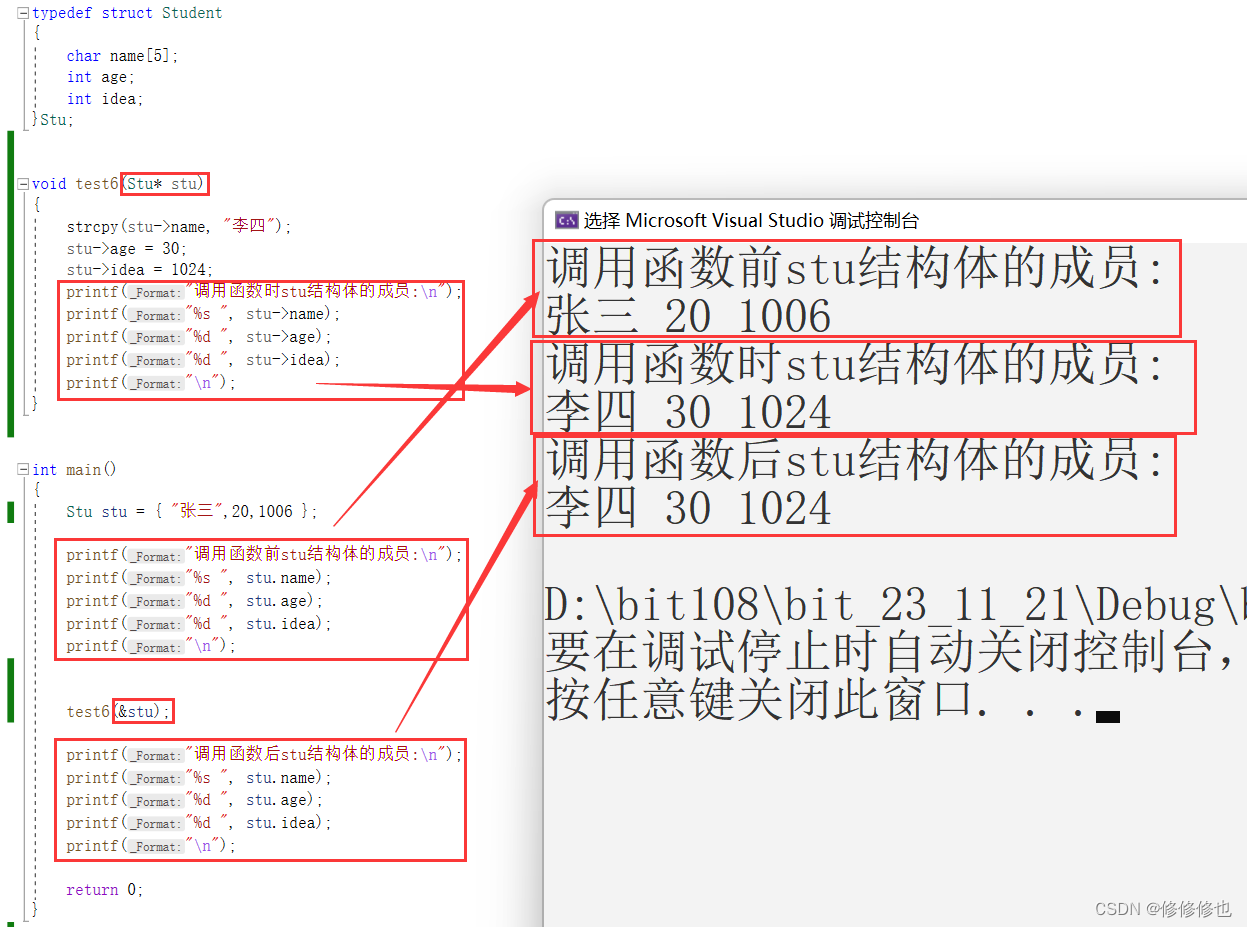

🎏更改结构体成员
如下代码,我们在主函数中创建了一个结构体变量stu,并给其赋值"张三",20,1006.
然后我们通过传址调用函数test6,在函数内部将stu的成员赋为"李四",30,1024.并在过程中打印出stu结构体的成员值:

 在编译器中查看运行结果:
​编辑
可以看到,要更改结构体的值,需要给函数传入结构体的指针才可以完成修改.

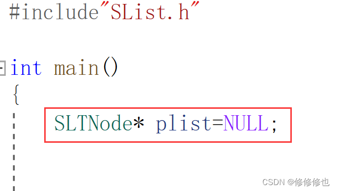

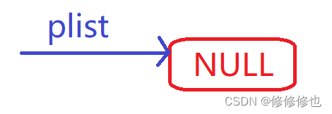

1.链表的头指针结构
我们在单链表程序的最开始曾经写过这样一句代码:
​编辑
这句代码的作用是创建了一个链表的头指针,其逻辑图示如下:
​编辑
其在计算机的栈上的物理结构(以下简称物理结构)图示如下:
​编辑

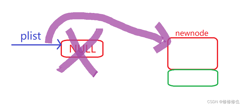

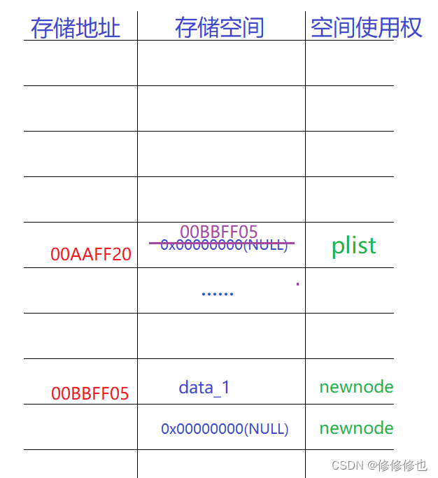

2.空链表时的链表尾插
尾插操作我们已经在之前单链表详解中详细介绍过了,
因此这里只演示其逻辑图示:(紫色线条代表操作)
​编辑
物理图示:(紫色线条代表操作)
​编辑
可以看到,在空链表时的链表尾插操作中,我们更改了头指针plist的指向,因此在函数中要使用到二级指针.

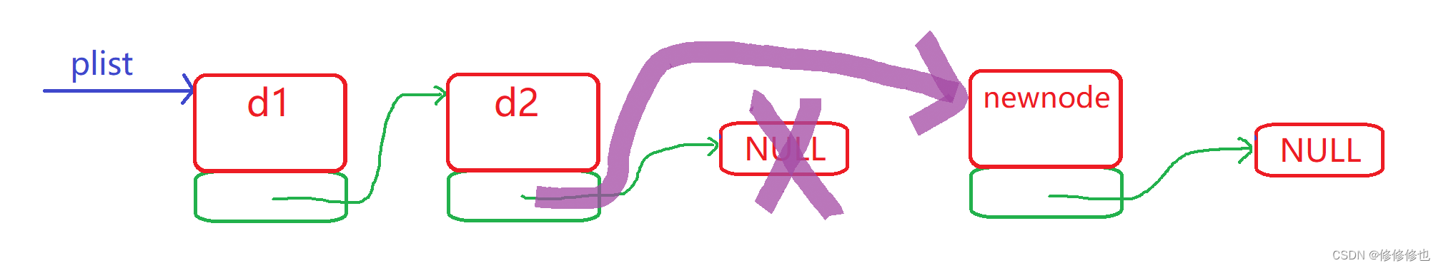

3.非空链表时的尾插逻辑
逻辑图示:(紫色线条代表操作)
​编辑
物理图示:(紫色线条代表操作)
​编辑
可以看到,在非空链表时的尾插中我们更改的是d2结点结构体的指针域的存储内容,因此这时我们操作只需要d2结构体的地址,即一级指针.
综上可得:
链表中传入二级指针的原因是我们会遇到需要更改头指针plist的指向的情况.
如果我们仅是在不改变头指针plist的指向的情况下对链表进行操作(如非空链表的尾删,尾插,对非首结点(FirstNode)的结点的插入/删除操作等),则不需要用到二级指针.

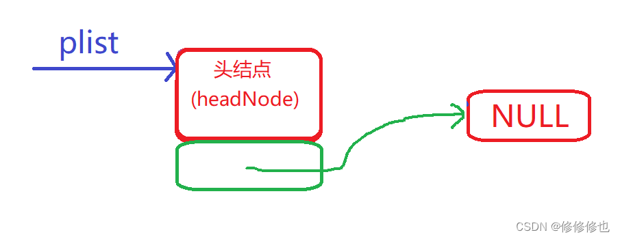

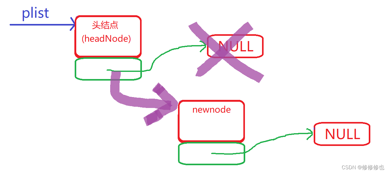

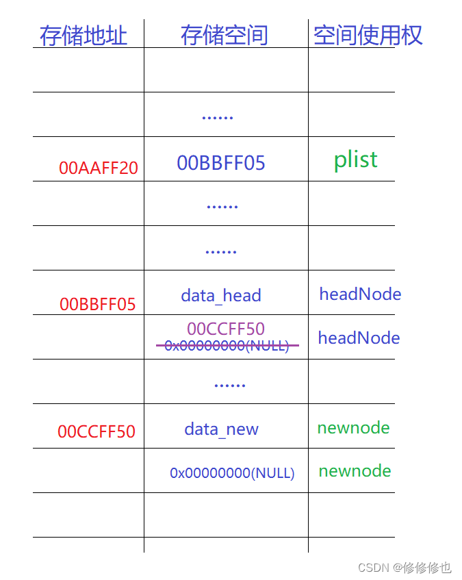

1.使用带头结点的链表
原理:如果我们为单链表设置一个哨兵位的头结点,那么plist的指向就固定了.即:
带头结点空链表示意图:
​编辑
这时我们想改变链表的首结点(firstNode),如头删,头插等操作就只需要改变头结点的指针域即可.而plist只需要固定存储头结点(headNode)的地址,既然函数不需要改变plist的指向,也就不需要用到二级指针了.
带头结点空链表头插逻辑示意图:(紫色线条为操作)
​编辑
带头结点空链表头插逻辑物理示意图:(紫色线条为操作)
​编辑
可以看到,在带头结点空链表的头插操作中,plist的值没有被改变,我们通过改变头结点指针域的值实现了链表的头插,因此使用带头结点的链表就可以不使用二级指针操作链表.

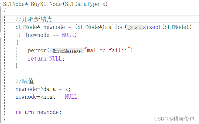

原理:既然我们在函数内部给plist赋值不会影响到函数外的plist的指向,那么我们直接将更改指向这步操作放在函数外即可.其实类似的操作我们在获取新结点函数中就已经应用过了:
如单链表中的BuySLTNode()函数:
​编辑
为了防止newnode指针记录的动态开辟的空间的地址出了函数就被销毁,我们将新结点的地址通过返回值返回到函数外并用一个指针接收,这样虽然出了空间newnode被销毁,但我们已经在函数外部使用指针记录了下函数返回的它的地址,因此出了函数还可以正常使用这块空间.
同理,函数中更改了头指针的指向后,我们将新的头指针的地址记录下来并返回给主函数,然后在主函数中重新使用plist指针接收这个头即可更新头指针的指向:
