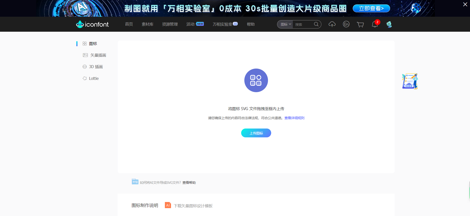

2、本地上传svg图标
  • 挑选 svg 图标下载
  • 打开iconfont上传 svg 图标
  • 上传的svg图标添加至iconfont 项目

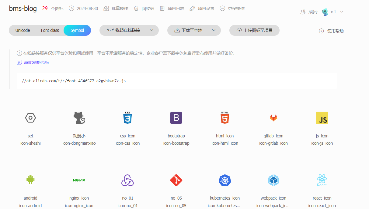

3、symbol 引用
官方帮助文档:查看,推荐使用 symbol 方式
  • 支持多色图标了,不再受单色限制。
  • 通过一些技巧,支持像字体那样,通过font-size,color来调整样式。
  • 兼容性较差,支持 ie9+,及现代浏览器。
  • 浏览器渲染svg的性能一般,还不如png。
  1. 第一步:拷贝项目下面生成的symbol代码:
<script src="//at.alicdn.com/t/c/font_4546577_a2gvbkwn7z.js"></script>
