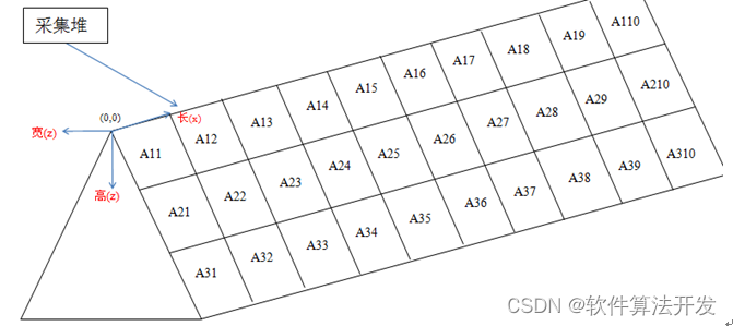

        假设一个收集轨道,上面有5个采集堆,这5个采集堆分别被看作一个4*20的矩阵(下面只有4*10),每个模块(比如:A31和A32的元素含量不同),为了达到采集物品数量和元素含量的要求(比如:需采集5吨和某元素单位质量在65与62之间),求出在每个4*20的矩阵中哪个模块被拿出可以达到要求并找出最优化的轨道?通过PSO优化算法找到最优的轨迹。

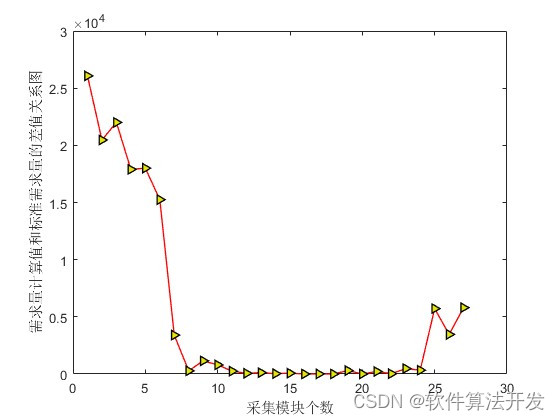

figure;
plot(Mass_fig,'-r>',...
    'LineWidth',1,...
    'MarkerSize',6,...
    'MarkerEdgeColor','k',...
    'MarkerFaceColor',[0.9,0.9,0.0]);
xlabel('采集模块个数');
ylabel('需求量计算值和标准需求量的差值关系图');
06_010m

采集规则约束。
即每次只能采集最上面的,如果最上面的没有被取走,那么不能直接采集下面的。
这里,我们使用是数学公式表示如下:
    分别对四层的模块进行标记,最上面的为4,如果取走了则直接赋值0,这样,而每次我们只能去标号最大的那个。如果取走了,那么被取走的赋值为0,那么在判断的时候,可以取下面的,如果全部被取走了,则为全0,如果为全零,则这列就不能取值了。即全零表示空。

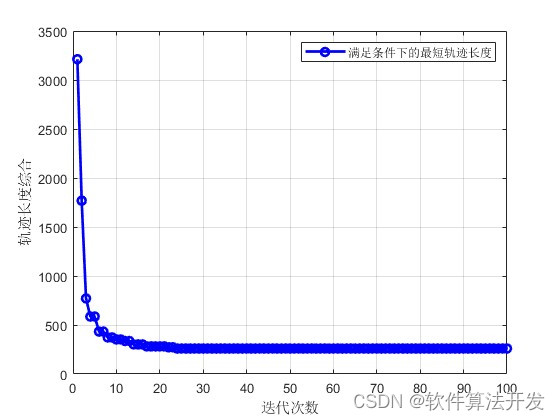

        即上面的约束条件是通过物品的采集,使得总量满足要求,且五个元素的单位质量满足上面的约束,最后使得采集轨迹最短。
       所以,通过上面的综合分析,我们所要的数学公式为:
       应用PSO解决此问题时,每个粒子表示一种可能的轨迹方案,目标函数可以设计为考虑了采集效率、路径长度、时间等因素的综合评价函数。通过不断地迭代,粒子群会逐渐收敛到最优或接近最优的轨道解决方案。
